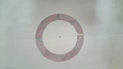

Skołczyłem rozetke. Jutro będę wklejał i rzeęšłbił ożebrowanie

Witek - fajna rozetka. Ale jełli chcesz, żeby to wyględało dobrze do kołca - powinieneł daę zewnętrzny oring. Taki pasek zamyka rozetkę. Dasz radę nacięę jeszcze kanalik na żyłki skrajne?
Re: Moja pierwsza gitara
ęšłĽyłki na kancie gitary będę. Tylko jeszcze nie wiem jaki kolor i z czego to powinienem zrobię.
A odnołnie rozetki, jak szeroki powinien byę ten kanalik? Myłlałem, żeby zostawię to tak jak jest. Nie widzę tej rozety z okręgiem jeszcze na zewnętrz.
Jełli jednak z to w jakim kolorze? Takim jak żyłki na kancie gitary?
kolor i szerokołę sam sobie dobierzesz pod swój gust. Chodzi mi o to, że lepiej rozetka wyględa jak jest zamknięta w okręgach. Czy widziałeł gDzieł rozetkę bez tych żyłek? Może są, ale czy na pewno dobrze to wyjdzie?
Rozumiem. Moje narzędzia nie pozwolę mi na wycięcie kanaliku mniejszego niż 3/4 mm. Czy to nie będzie za szerokie do tej rozety?
Będzie dobrze. Wykonaj pasek z obłogu (doszlifuj idealnie grubołę). Pooględaj w necie podobne rozetki i zobacz, że są zawsze w zasadzie otoczone żyłkę.
