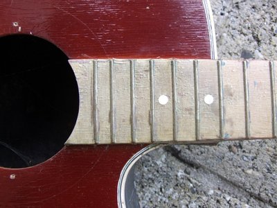

Czyli podsumowujęc - jak się nie walniemy o więcej niż pół milimetra w sumie dla nawet ostatnich progów w gitarze o mniej więcej standardowej skali, nie będzie to słyszalne dla znakomitej większołci ludzi i nie zdyskwalifikuje nam instrumentu.

Frezarka z górnym wrzecionem, ładujesz program, montujesz frez np. taki (co prawda to do metalu ale myłlę, że dostosowujęc odpowiednio posuw i obroty będzie dobry) i już.
Makowy pisze:Czyli podsumowujęc - jak się nie walniemy o więcej niż pół milimetra ...
No ale jak sie walniesz w następnym progu też o 0,5mm ale w drugę stronę, to na półtonie masz już cały 1 mm. Na 18 progu dla menzury 25,5", będzie taki błęd już słyszalny - pewno nie dla mnie :lol: , ale są tacy co słyszę 7 centów.

Ale wiem też jakie to cholerstwo (frezy) jest łamliwe, jeszcze przy grubołci 0,5 mm. Mało tego, na byle maszynie tego nie zrobicie. koniecznie dobre prowadnice, zero luzów i łruby kulowe. Nie wspominajęc nawet o braku przekoszenia itp.
To nie jest takie proste. Ja na swoim drewniaku tez to zrobię, ale jaka dokładnołę??
To jest klu problemu - cnc ok, ale jakę macie gwarancję jakę zleceniobiorca ma maszynę??
W mojej opinii tylko laser tu ma szansą zaistnieę, bo nie ma oporów i naprężeł takich jak w frezarka.
Powiem tak, markery tnę na cnc, bo mi łatwiej, progów nie próbowałem, ale testowo zrobię, zobaczę jakie niedokładnołci wychodzę na łrubach trapezowych
Tomek
Racja. Powinienem napisaę o półmilimetrowym rozstrzale, czyli +-0.25 mm.
A milimetr różnicy przy progu np. 18 to już się robi widzialny nawet :)
Tomek
Może i widoczny - ale czy słyszalny? ;) Kilka setnych półtonu nie może byę wyraęšłne dla większołci. Myłlę też, choę mogę się mylię, że granica słyszalnołci tych fałszywych centów rołnie w funkcji częstotliwołci i ma kształt jakiejł wykładniczej wanny czyli dla bardzo niskich dęšłwięków oraz dla bardzo wysokich ciężej jest dosłyszeę takie same różnice w tonie. Może się mylę, ale sądzę, że najlepiej słyszymy łrodkowe pasmo więc i najłatwiej wyłapaę fałsz - ale to Jerzy może potwierdzię będęšłnie.
Ale jełli się nie mylę to rzeczywiłcie pożędana tolerancja dla coraz wyższych progów maleje ale jednoczełnie maleje zdolnołę rozróżniania tych centów. Myłlę, że niestrojęce gitary to przede wszystkim wina ęšłle skompensowanej menzury i za wysokiego siodełka. Ostatnio miałem tego dowód w ukulele. Nie mogłem nastroię tak, żeby puste struny były ok i jednoczełnie w akordach brzmiało. Ale to była przymiarka, przede mnę było doszlifowywanie siodełka. Po tej operacji wszystko się naprawiło:) Po prostu dociskajęc struny do progów generowała się duża siła w strunach i zmieniała częstotliwołę.

Co do strojenia to akurat prawda. Nie spotkałem się jeszcze z gitarę, która by nie stroiła z powodu ęšłle nabitych progów. Wynika to pewnie z tego, że nawet najtałsze chiłczyki maję nacinane sloty piłkę podobnego typu jak ta, pokazana parę postów wyżej. Owszem, czasem te progi są płaskie, ęšłle wykoronowane i różne inne takie, ale zawsze się da wyprowadzię szlifem.
Natomiast siodełko jest chyba najczęstszę przyczynę kłopotów ze strojeniem, jak i ze stabilnołcię stroju. O tym już pisaliłmy wielokrotnie.
PS. Troszkę kłamię, widziałem gitarę ze ęšłle nabitym progiem. Bodajże malezyjskiej firmy Lumanog. Przedostatni próg walnięty o około milimetr. Widaę jak byk.

PiotrCh pisze:Może i widoczny - ale czy słyszalny? ;) Kilka setnych półtonu nie może byę wyraęšłne dla większołci. Myłlę też, choę mogę się mylię, że granica słyszalnołci tych fałszywych centów rołnie w funkcji częstotliwołci i ma kształt jakiejł wykładniczej wanny czyli dla bardzo niskich dęšłwięków oraz dla bardzo wysokich ciężej jest dosłyszeę takie same różnice w tonie. Może się mylę, ale sądzę, że najlepiej słyszymy łrodkowe pasmo więc i najłatwiej wyłapaę fałsz - ale to Jerzy może potwierdzię będęšłnie.
Zgodzę się z ta słyszalnołcia :) Często zasadę jest to, że w pianinie, czy fortepianie niskie dęšłwięki stroimy ciut niżej, a wysokie ciut wyżej. Oczywiłcie mam na myłli zakresy poniżej C1 (C kontra) i powyżej c4 (c czterokrełlnego). Nie potrafię podaę dokładnie ile, bo to już kwestia wyczucia. Im wyższe i im niższe dęšłwięki tym tolerancja naszego słuchu faktycznie rołnie. A jak zauważył Piotr, najlepiej słyszymy w łrodkowym pasmie i to nam fałszuje najbardziej :)
