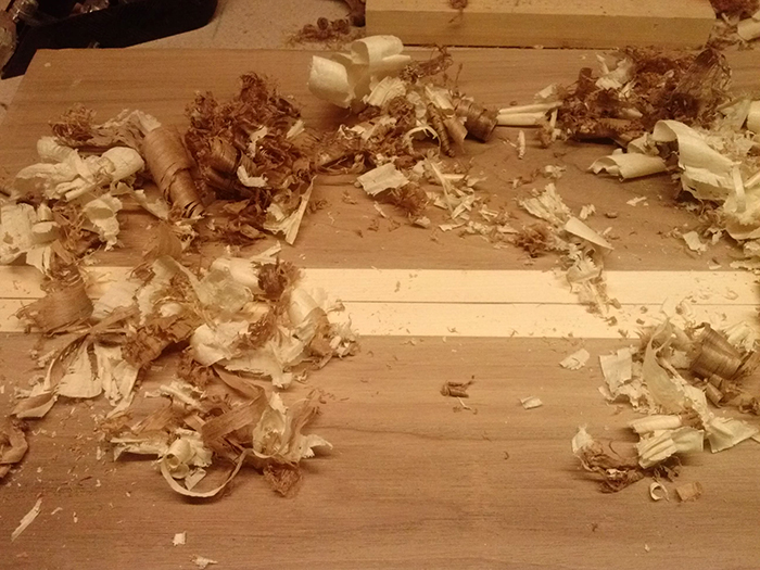

Oj będzie co dęšłwigaę jak zrobisz deskę z litego orzecha.
Ważyłem sobie i liczyłem juz i raczej nie wyjdzie dużo więcej niz poprzedni jesionowy.

popik10 pisze:PS. pokazuj co ci tam z tej deski wychodzi po wycięciu.
od piętku nic nie ruszyłem. Może dzisiaj się uda coś skrobnęę w kołcu ;)

Ktoł zamawiał deser z płatkami czekolady?
struganko - przyjemna sprawa:) Ja wczoraj szlifowałem czego jako astmatyk nie znoszę;)

No Piniu, widzę, że się wyładowujesz na strugu, o drewnie nie wspomnę. :-D
ładnie to będzie wyględaę.
