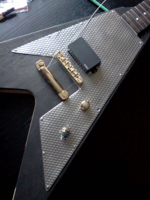

Kształt pickguardu był ustalony od poczętku na '67 i eksperymentowaę z jakimił połrednimi kształtami nie będę. Prawdopodobnie wydaje ci się przytłaczajęcy, bo trochę na nim pusto - nie ma drugiego przetwornika, reszty gałek (będzie jeszcze srebrny killswitch). Wrażenie wizualne na pewno zmienię jeszcze założone struny i łrubki mocujęce płytkę.

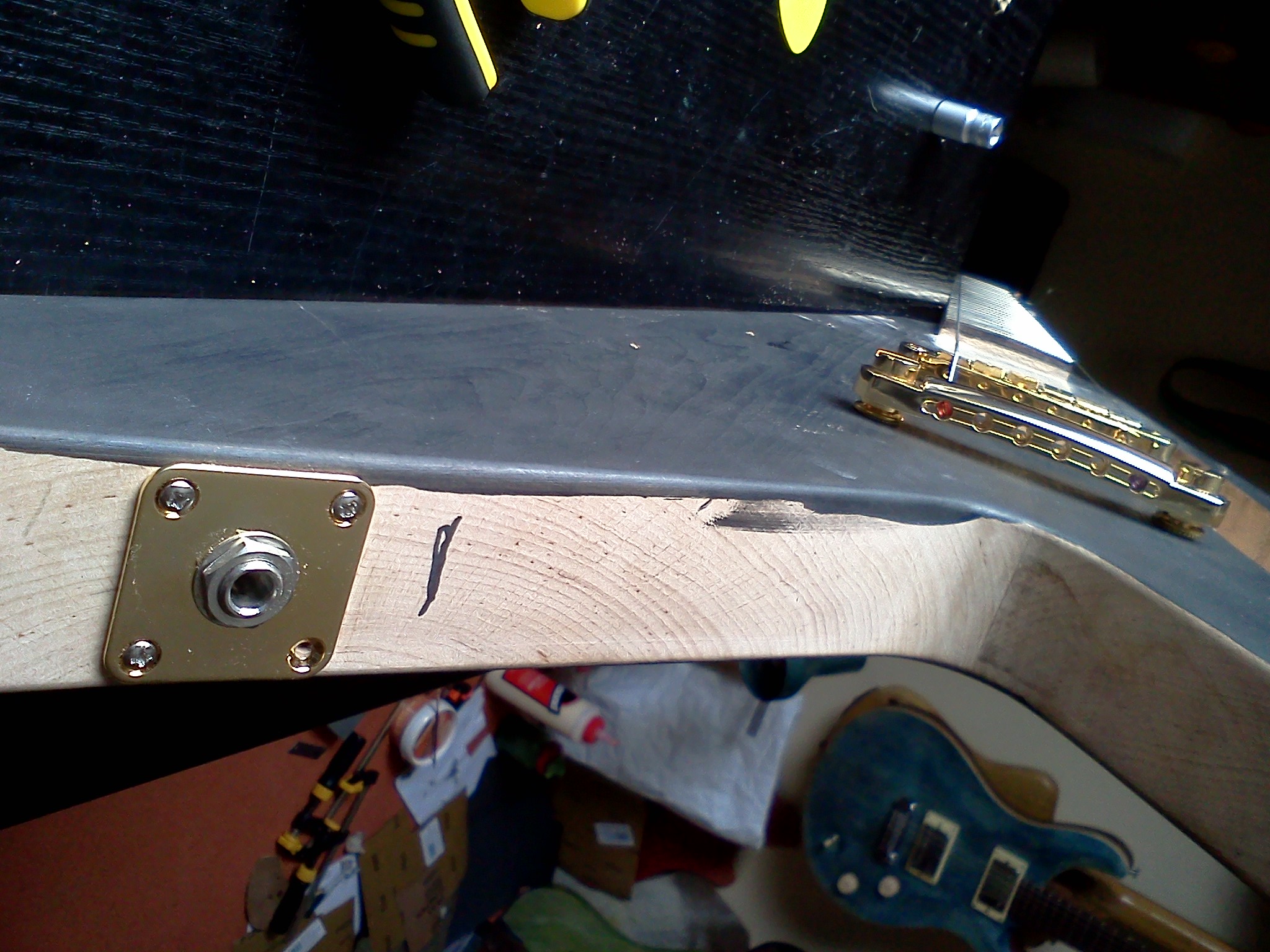

Oprócz tego nawierciłem otwory pod łrubki montażowe pickguarda i otwory w drewnie pod mostek i strunocięg. Zostało jeszcze wywiercenie otworów na łrubki przetwornika i na potencjometr i killswitch (ustalenie położenia zostawiam w gestii zamawiajęcego).
Zamontowałem też gniazdo jack, w innym niż w oryginale miejscu, bo pod górnym 'ramieniem' korpusu. ęšłĽeby doprowadzię do niego kabel, już wczełniej (przed sklejeniem połówek korpusu) wywierciłem długi otwór od łrodka gitary równolegle do zewnętrznej linii górnego ramienia. Teraz, po ustaleniu dokładnego miejsca gdzie ma byę gniazdo, wywierciłem drugi długi kanał, tym razem równolegle do osi strun. Wszystko wierciłem z ręki, więc nie byłem pewien, czy się to powiedzie. Udało się jednak, kanały przecięły się i kabel przechodzi bezproblemowo (od gniazda do otworu pod przetwornik.

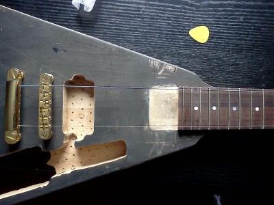

Po pomyłlnym przetestowaniu długołci menzury i ułożenia strun w osi gitary, nadszedł moment na wklejenie gryfu. Klej titebond original, dużo go nie nakładałem, a i tak spora częłę wyszła przy łciskaniu. Znaczy, dopasowanie gniazda wyszło dobrze
Pierwsze założenie strun - gitara gra całkiem głołno z deski, progi nie brzęczę. Do zrobienia zostało wyrównanie przejłcia stopy w korpus i... będzie można malowaę

Odi! Nie rób kaszany, bo staę Cie na więcej, co widaę!
Molu ma rację.
To, że czegoś nie będzie widaę nie oznacza, że widaę nie będzie, a opinia o wytwórcy idzieeeeee, nawet nie wiesz jak daleko.
Masz gwarancje, że ktoł inny nie odsłoni ekranu?
Popraw te wnęki, a i samopoczucie będziesz miał lepsze.
I znowu muszę zarzuty odpieraę. No co to jest za forum normalnie
Trzpienie mostka opieraję się na desce, sam mostek też oczywiłcie nie będzie dotykał pickguardu. Między trzpieniami strunocięgu i pickguardem też jest przerwa.
A co do łladów po pilocie wiertła, to poprawiaę tego nie będę, bo nie chcę usuwaę więcej drewna, szczególnie pod pickupem. Wyględ w tym miejscu nie ma dla mnie znaczenia, i nie potrafię się zmusię, by znaczenia nabrał
Gdybym się tam przejmował co kto sobie pomyłli, to bym miał głowę kwadratowę od tego
