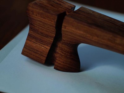

Nowe ukulele będzie całe z bubingi z hebanowę podstrunnicę (z forumowego sklepu). Nie będzie drężone tylko sklejone z deseczek, tak tradycyjnie. Niestandardowych kilka rozwięzał też będzie, gryf nie będzie klejony w połowie, klejenia będę tylko na główce (skrzydła główki) i doklejony będzie klocek w podstawie gryfu. Mostek będzie dociłnięty przez struny + strunocięg. Zastanawiam się nad stroikami, żeby stosowaę kołki skrzypcowe, potrzebny będzie rozwiertak.

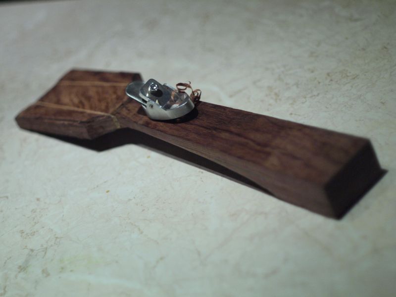

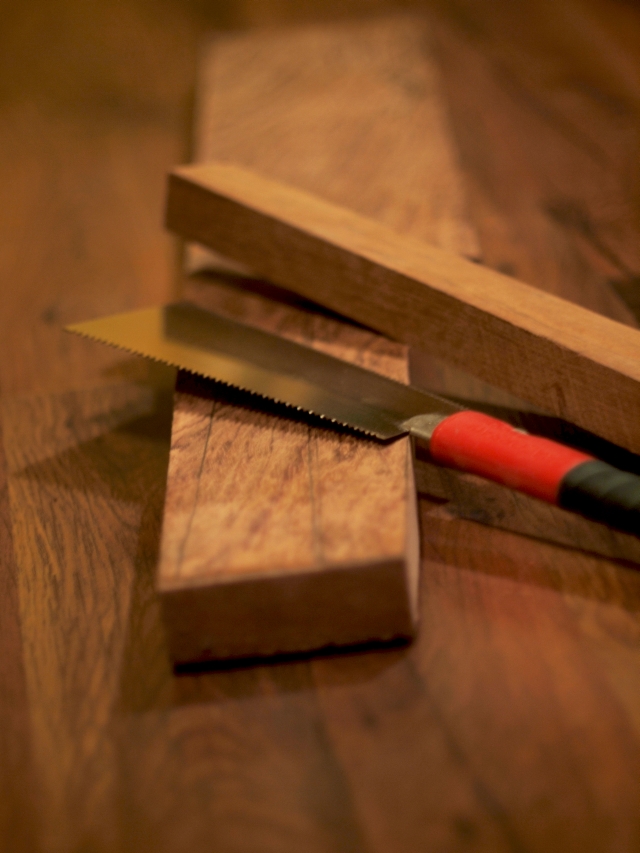

no to zaczynam, dził wycięłem deseczkę na gryf, wkrótce ję ostrugam.

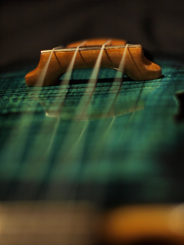

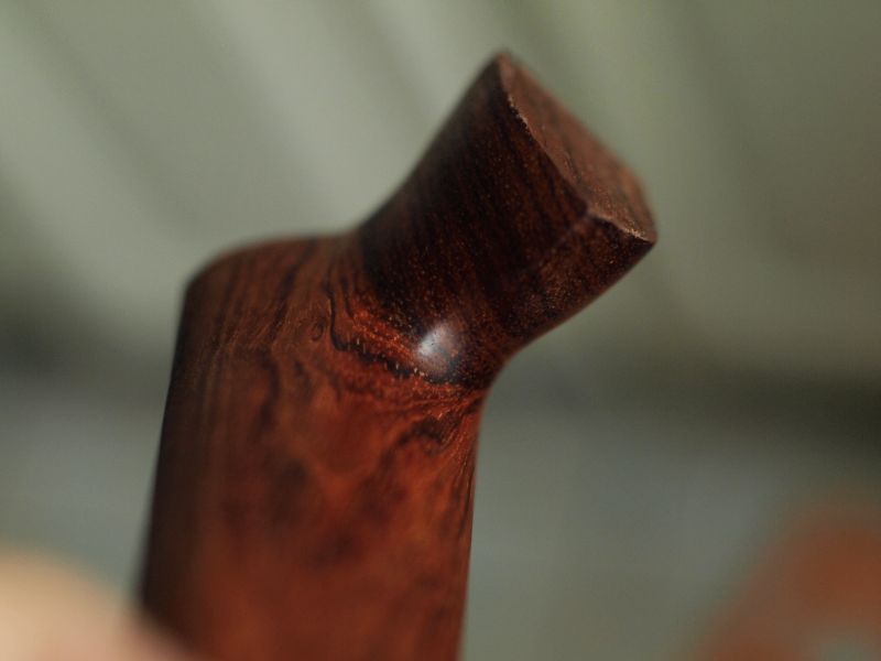

Tym razem dołwiadczyłem tego, że po ostatnich warstwach słabym roztworem bez oleju otrzymuje się prawie idealnę powierzchnię jełli chodzi o połysk. Zatem szlifowanie i polerowanie ma na celu bardziej wygładzenie nierównołci powłoki. Szlif i polerkę robiłem za pomocę micro-mesh w postaci małych padów z gębki. Wygoda używania tych padów i szybki efekt zachęciły mnie, żeby zostaę na dłużej przy tym rozwięzaniu. Nie to, że reklamuję - po prostu sprawdziłem rozwięzanie z forum naszego i działa ;) Przy moich miniaturkach wygoda pracy jest ważna, a te gębeczki ładnie spełniaję zadanie docieania gdzie trzeba. Na koniec użyłem G10 (również "forumowa" rada Palisandra), które dodało ostatecznego blasku. Na zdjęciu chciałem pokazaę odbijajęcy się mostek na lakierze, ale zdjęcie jak to zdjęcie, coś tam tylko pokazuje - jestem zadowolony z efektu.
Szelak najjałniejszy odwoskowiony i ponoę (tak powiedziano mi w sklepie) rubinowy. Najjałniejszy dany na top korpusu i główki, żeby jak najmniej zmienię niebieski w zielony;) wyszło coś pomiędzy. Ten ciemny na olchowe body i na klonowy gryf.

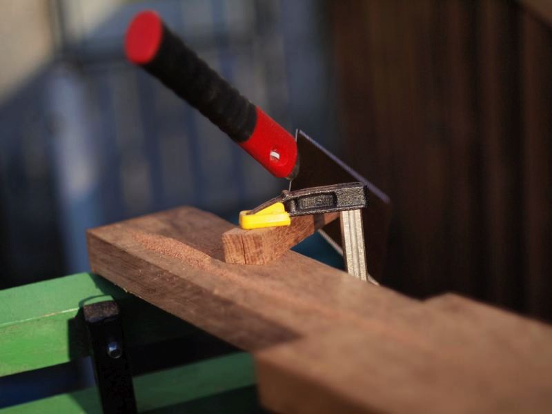

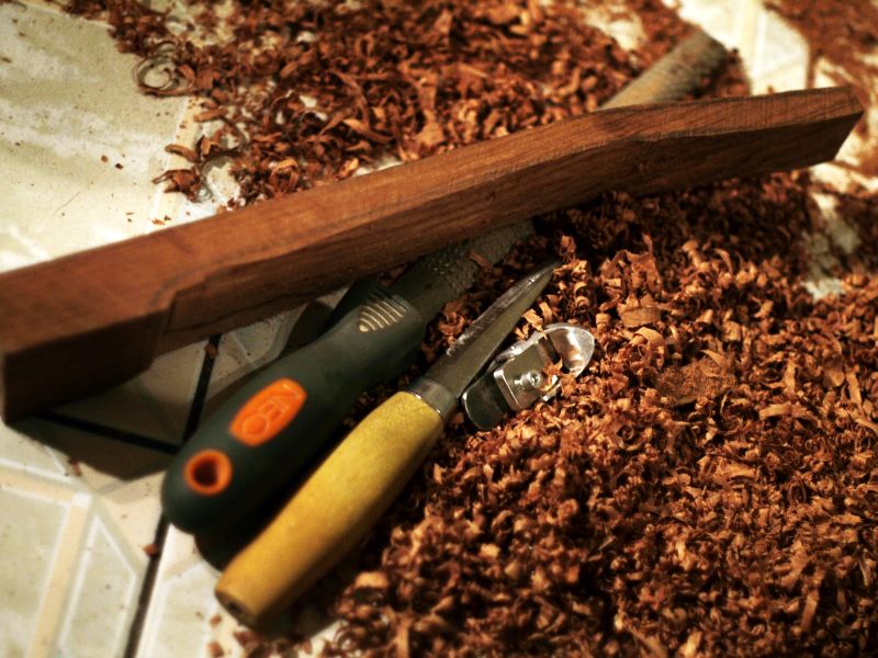

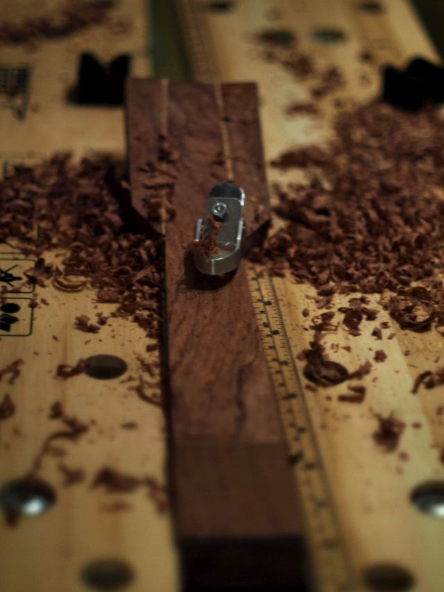

Tym razem zmagam się z bubingę. Zmagam się, bo struganie klonu to w porównaniu z tym twardzielem to, ciężko porónaę nawet. Ale drewno jest przepiękne wizualnie. Wygładzone jest tak przestrzenne wgłęb, że aż miło. Warte odcisków i czasu.

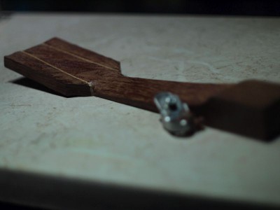

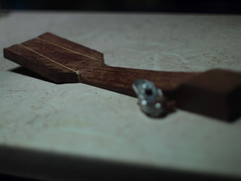

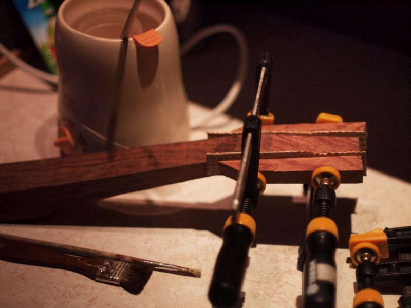

Swoim żółwim rytmem pchnęłem pracę o ciut. Wyciałęm dwa skrzydełka do doklejenia do główki i dokleiłem. Pomiędzy główkę włałciwę a skrzydełka wstawiłem dwa paski obłogi z jesionu falistego. Może dził w nocy postrugam trochę, bo klej już stężeje.
Trochę postrugałem, ale deska zaczyna nabieraę kształtów. Dalej, jako że w ruch idę pilniki i papier łcierny, koniec pracy w kuchni. Tak na prawdę najważniejsze przy gryfie co jest przede mnę to przygotowanie stopy do wklejenia boczków i płyty wierzchniej, trochę precyzyjnego dłubania, mam nadzieję, że się uda. W kolejnym połcie postaram się pokazaę już skołczony gryf, bez podstrunnicy, którę dokleję na koniec, gdy pudełko będzie zamknięte.

Pięknie, pięknie, ale...
Czy nie mógłbył Piotrze robię częłci zdjęę bez tego specyficznego focusa, który rozmywa wszystko oprócz łrodka zdjęcia? Nie powiem, ładnie to wyględa, ale sprawia to wrażenie, że ten gryf ma 5cm długołci... Chyba, że tyle ma w rzeczywistołci :-)
Dziękuję,
postaram się zdjęcia robię z większę GO. Nie mam lampy błyskowej, a jak zwiększam ISO to szumi, więc zostaję mi małe f1.4-2.8. Ale postaram się o lepsze ołwietlenie.

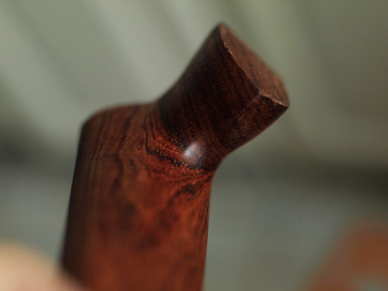

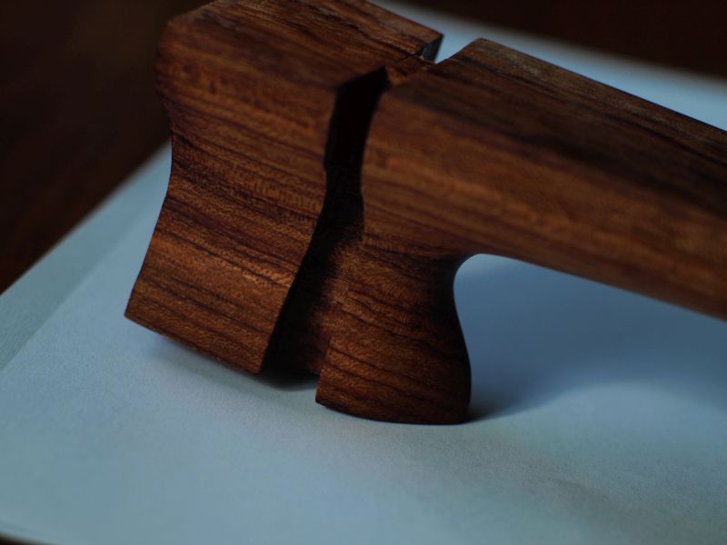

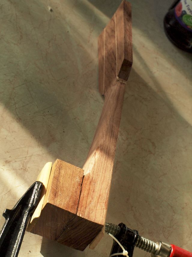

Jeszcze jedno zdjęcie przed finalnym oszlifowaniem. Dokleiłem klocek do stopy gryfu, całołę będzie miaławysokołę 58mm. Nie wiem kiedy uda mi się rozcięę drewno na płyty gónę i spodnię oraz boczki, to w tym czasie skołczę gryf i przygotuję wszystkie elementy usztywniajęce beleczki i wsporniki. W tym celu zakupiłem przez znany serwis listewki z samby.
tak, to cieł, klocek z każdej strony wystaje o włos, spoina będzie cacy, klej z biedronki;)

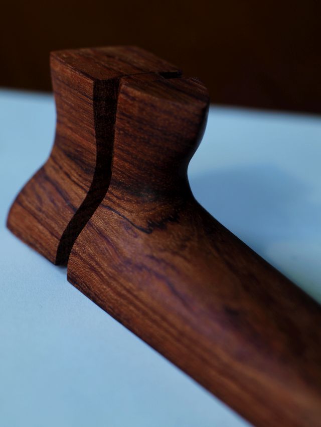

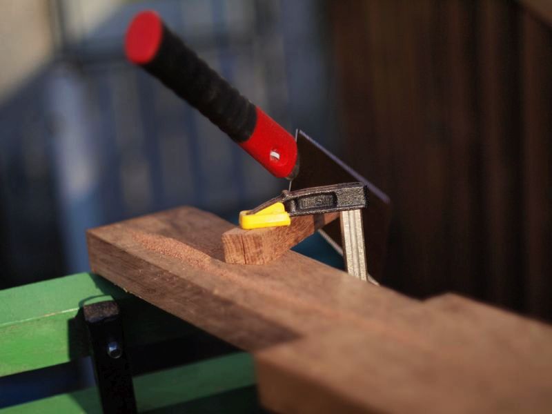

Kolejny krok - wyprofilowanie stopy gryfu. Oprócz profilowania zrobione także wpusty do wprowadzenia boczków i miejsca-płaszczyzny na wklejenie płyt górnej i dolnej. Drewno jest oszlifowane i delikatnie pocięgnięte olejkiem, wtedy najlepiej ocenia się krzywizny. Bubinga - w moim odczuciu - bardzo łatwo daje się zapolerowaę.

A ja mam zastrzeżenie.
Stopa gryfu ładnie wyprofilowana a klocek wewnętrzny powinien wyględaę tak
Zmniejszajęc jego powierzchnię (profilujęc boki jak gryf) osłabiamy połęczenie i zmniejszamy obszar przekazywania drgał.
No i te kanały na boczki jakieł za duże chyba, tam może nawet 5 mm a boczek to max 1,5 - 2 mm.
