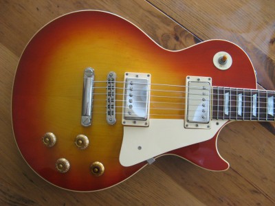

Może coś takiego:

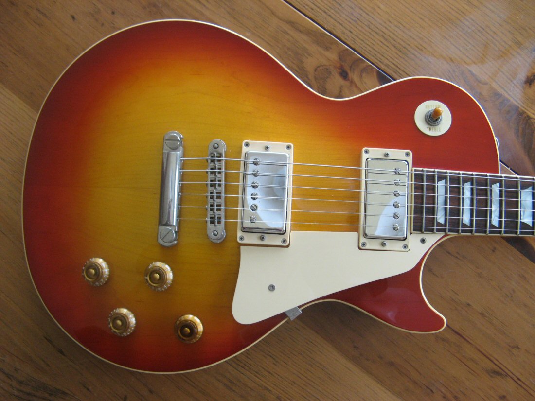

No to może tak? Lub tak?. To jest ta sama gitara, tylko budowniczy zdecydował się na zmianę koloru i zrezygnował z postarzania. Albo jeszcze tak.
Witheltz
Posty: 153
Lokalizacja: Olsztynek
Moja sugestia :-D
Esperal
Posty: 219
Lokalizacja: Lubin
No właśnie nie chcę dawaę zbyt dużo czerwonego do sunburstu. Fajna ta pierwsza pokazana przez Molu.
jest cala gradacja barw dla LP typu "vintage"...
Np:
1)Tzw "lemon Drop":
2) Honeyburst:
3)Darkburst
4)Cherry sunburst
Sa jeszcze stany posrednie o innych nazwach ale rzecz wlasciwie zamyka sie w tych kolorach dla LP ...
Esperal
Posty: 219
Lokalizacja: Lubin
Ten Darkburst ciut za ciemny, ale to chyba to :-D Zobaczymy przy lakierowaniu.
