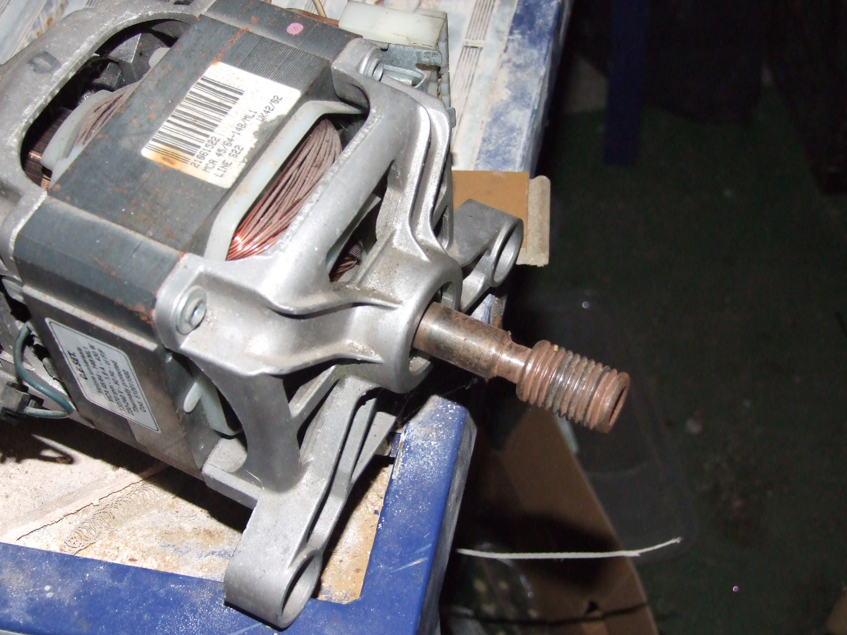

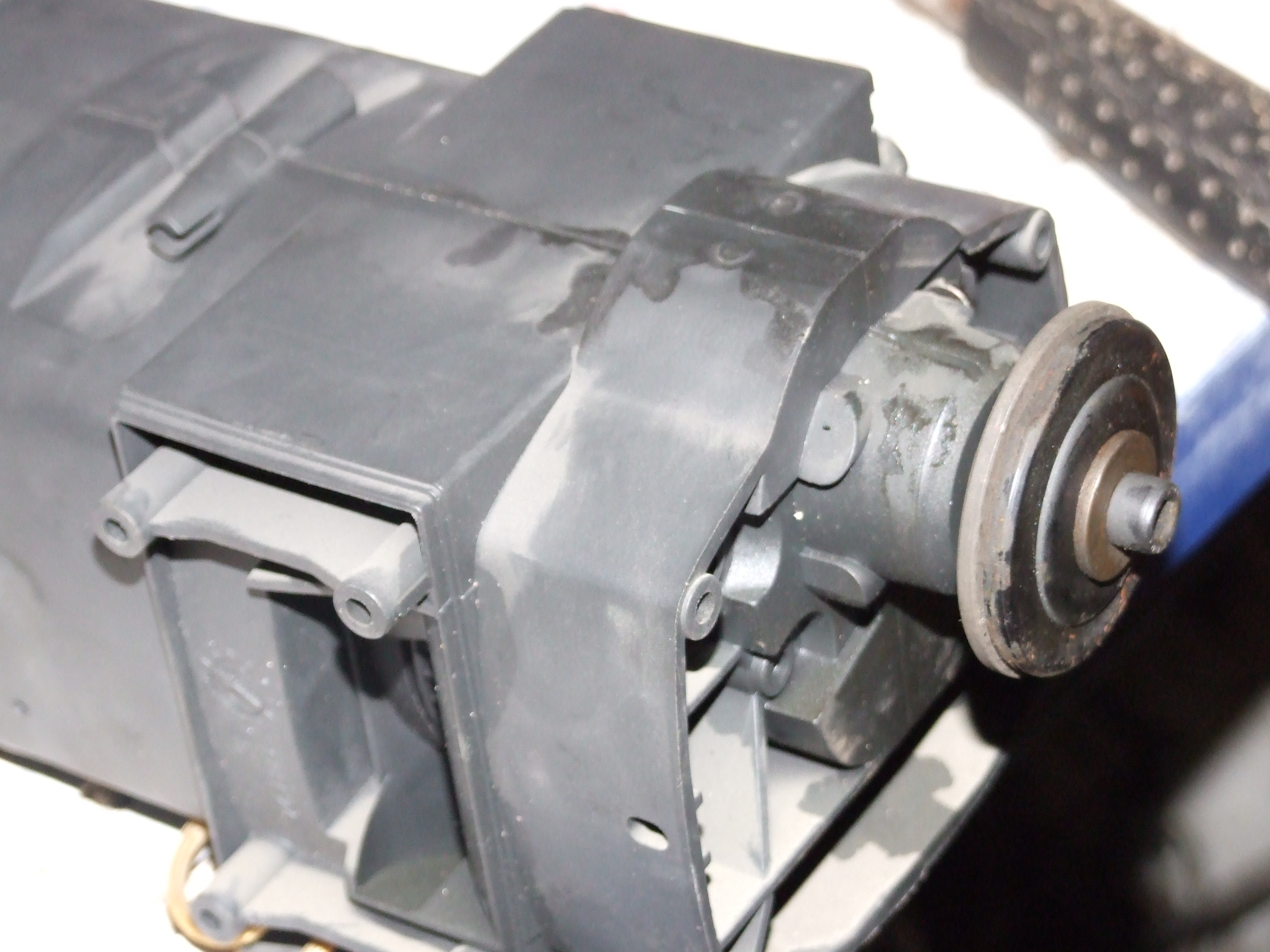

Palisander. Co do tych kół aluminiowych, to możesz spokojnie je używaę, na pewno nic im nie będzie i to dłuuuugo, gdyż to nie one przenoszę opory zwięzane z posuwem piły, tylko łożyska prowadnic. One maja daę napęd i to stabilny w zakresie mocy oddawanej. Rzeczywiłcie silnik ten od pilarki 2000 w chyba 4500 lub 5500 obrotów powinien daę radę, ale to co napisał szlifek może byę za mały moment obrotowy. Dodatkowo nie zastosujesz przełożenia 1: 4 bez dodatkowego koła zmniejszajęcego kęt opasania, trzeba użyę pasków wieloklinowych/wielorowkowych z wiadomych względów, a zatem najkorzystniejszym rozwięzaniem będzie udział kół pasowych z pralek bębnowych. Tam też występuję spore siły i silniki 450 - 550W daję radę. Kłopot będzie tylko z małym kołem wielorowkowym, które przy pralkach jest b. małej łrednicy. załęczam zdjęcia jednego i drugiego silnika. Silnik 3 fazowy byłby najskuteczniejszy, ale nie wszyscy maję "siłę" w domu. Takiej mocy 1-fazowy byłby w granicach 250 zł do nabycia na alledrogo, a czasem używkę można tanio wyhaczyę. Tak na marginesie tego Radomska to mogę pomóc, bo moje leże rodowe jest na granicy miasta, a i trochę stolarzy znam. Jest ich tu ok 400 zakładów zwięzanych z przemysłem meblarskim, ale stolarzy pewnie na palcach jednej ręki by zliczył. Reszta , to składacze mebli. Otworzyli też tutaj składy okleiny-chyba firma Timber oraz JAF z tarcicę i czymł tam jeszcze, ale nie dojechałem żeby sprawdzię. :lol: Masz kłopot, napisz do nos. :lol: Pozdrawiam,Ryszard

no taki silnik z pralki - może by pocięgnęł .
one maję spore obroty i może dało by się od razu regulację zrobię - maję tachoprędniczki .
no i jako silnik tego typu można regulowaę napięciem - " łciemniacze " itp .
koło na pasek rowkowy można wytoczyę bez problemu .
mniejsze - większe żadna różnica - kawałek alu .
