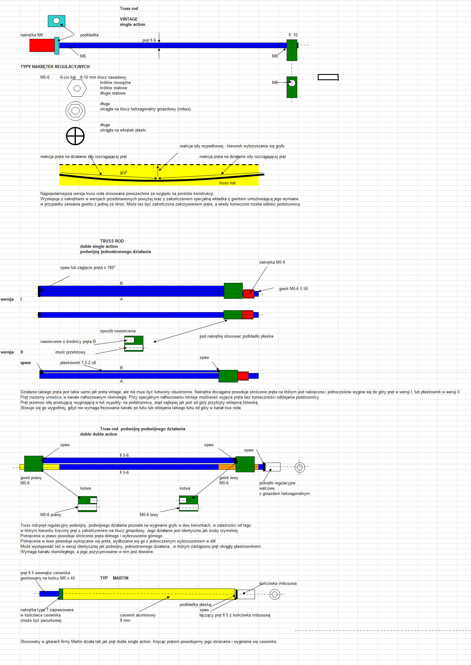

Specjalnie dla Ciebie Poco narysował schemat prętów napinajęcych.
Chyba należy mu się piwo i to nie wirtualne.
PS. zobacz załęczony plik

Dzięki wielkie! Myłlę że temat z prętami jest już całkowicie jasny a wiedza tu zawarta z trywialnymi pytaniami nie uleci i ktoł czytajęc to musi załapaę o co chodzi.

Jeżeli linie ołówka są konturami gryfu, to ten pręt będzie wystawał więcej niż ustawa przewiduje. Kupiłeł pręt z krzyżowym nacięciem nakrętki, a to jest układ korzystny w przypadku dostępu od strony główki, a nie od tylca
. Spróbuj go regulowaę wkrętakiem , nawet zakrzywionym bez wyjęcia przetworników lub odkręcenia gryfu. Mowy nie ma. Jeżeli chcesz zachowaę położenie łruby regulacyjnej od strony deski musisz, albo przerobię, albo wymienię nakrętkę na gniazdowę /imbusowę/. W ostatecznołci może byę długa 6-cio Kętna. Jaki tam jest gwint?
Przeróbka polegała by na przewierceniu tej nakrętki wiertłem fi 2,5 tak, aby utworzył się układ krzyżowych otworów, w które będziesz wkładał twardy, hartowany pręt fi 2,5 i obracał jak kluczem nasadowym. Otwory te powinny byę wywiercone w tych zgrubieniach pomiędzy nacięciami. W sumie to będę tylko 2 otwory przelotowe. Trochę mało, bo powinno byę trzy, czyli było by co 60*, a tak będzie co 90*. Dlaczego otwory, a nie te nacięcia, a to dlatego, że wtedy nie rozerwiesz nakrętki. Taki układ był stosowany kiedyś w gitarach Defila, z tym, że nakrętka była okręgła. Nakrętka nie może się przemieszczaę, bo inaczej będzie się chowaę w gryf, czyli zawsze muszę byę dostępne te otwory na pręt/pokrętło. Nakrętka gniazdowa daje możliwołę schowania jej w gryf, a przy regulacji włożenia w otwór klucza imbusowego. Przemyłl jeszcze raz koncepcję z prętem regulacyjnym i może zmienisz ustawienie, bo masz możliwołę bezkarnie podziałaę teraz. Pozdrawiam, Ryszard

Mam heksagonalnę nakrętkę ale tę dokupiłem . Mogę cofnęę przetwornik o te 3-4 mm a ta łruba daje się nawiercic . Chciałbym nakrętkę takę jak w oryginale ale nie wiem gdzie można takę dostaę . Tak wlałnie chciałem zrobię kupujęc dodatkowę nakrętkę , poprzewiercaę itd.
Mogę freznęę jeszcze ten kawałeczek ale musiał bym blokowaę pręt od tyłu.
Nakrętka jest naprawdę solidna. Aż sam się zdziwiłem . Nie wiem czy tak prosto będzie ję rozerwaę.
Poza tym teraz to nie wiem jak to zmienię
Mogę pozostaę przy tej kanciatej 6-cio kętnej , to będzie wystawaę na jakieł 4 mm

Macck. Znowu będziesz się jeżył, ale nie czytasz tego co inni piszę. Co ja napisałem n/t pręta duble -single action ?
Nakrętki szukaj tu http://sklepmuzyczny24.pl/sklep-muzyczn ... ,8728.html
taka lub TR40.
taka lub TR40.
Dobra ja wiem że on nie potrzebuje się kotwię ale nie chcę żeby mi się coś przesuwało w gryfie w tył i w przód. Rozumiesz, jakieł luzy czy coś. Wiem że się zablokuje jak go naprężę ale przezorny .. i tak dalej. To moja pierwsza gitara, postaraj się zrozumieę że pewne fakty nie są oczywiste na pierwszę myłl i mimo że zapytany odpowiem to jednak nie o wszystkim pomyłlę.
Zresztę popatrz na zdjęcie. Czy pręt wyględa na zakotwiony? Chyba załapałem jak działa i nie musisz mi tego kwestionowaę bo tu jest problem z nakrętkę.
Tak jak druga od lewej jest potrzebna ale takiej nie ma i o tym cały czas mówię i mam wrażenie że nie rozumiemy się nawzajem. Ja się nie jeżę, gdzie się jeżę niby, w ogóle nie widziałem problemu dopóki mi go nie pokazałeł więc nie miej do mnie pretensji. Najwyżej tę co mam oszlifuje heksagonalnie tak aby można było na niej używaę klucza nasadowego i też będzie. Ogólnie pomysł był taki żeby nawiercię w niej otwory dlatego ję kupiłem.

No i bez problemu. Problem nakrętki jak proponujesz rozwięzaę ?
Mam jeszcze takę
http://sklepmuzyczny24.pl/sklep-muzyczn ... ,8730.html mysle że mógłbym nię obracaę zwykłym kluczem nasadowym.

To jest nakrętka do Vintage i nie za bardzo pasuje - duży rozmiar klucza, zwłaszcza przy kołcu gryfu. A pytałeł pod adresem wskazanym w moim połcie wyżej?
Istnieje jeszcze sposób taki, gdzie odcinam górna częłę nakrętki na grubołę/wysokołę łba dowolnej łruby imbusowej M5-6, od której ten łeb odcinam i przyspawaę go w miejsce odciętej kołcówki. Oszlifowaę i gotowe. Gdyby to jeszcze zabezpieczyę przed korozję np. chrom, nikiel, to byłby bajer. Ale tak też będzie dobrze. Potem sprawdzię działanie i zostawię nakrętkę w takiej pozycji, aby były wolne 3 zwoje gwintu wewnętrz, czyli gdy zajdzie potrzeba ucięę kawałek gwintu łruby , albo podłożyę podkładkę. Teraz dopiero wpasowaę pręt w gryf, ale dokładnie, bo potem nie będzie przeproł. Lepiej żeby koniec nakrętki był ok 0,5 cm wewnętrz, to wtedy łatwiej klucz włożyę pomiędzy gryf i przetwornik, Pozdrawiam, Ryszard
