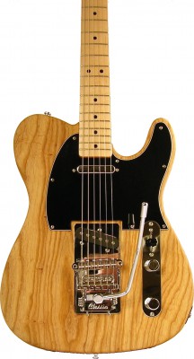

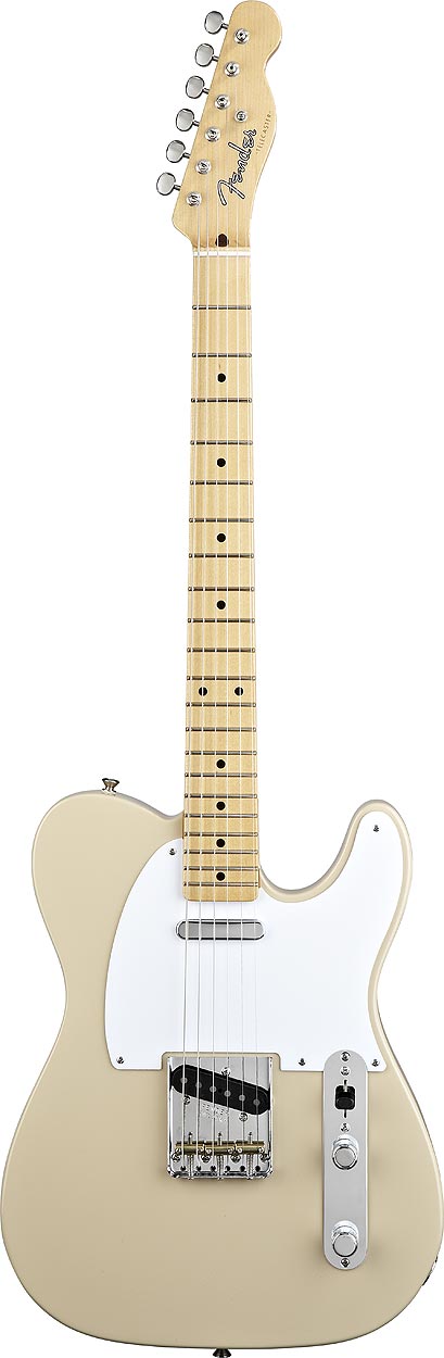

palisander pisze:Mam nadzieję, że nie zakryjesz tego drewna lakierem kryjęcym tylko deska będzie transparentnym robiona... ?
No właśnie mam zamiar zakryę :) Pod spodem załęczam efekt jaki chcę osięgnęc. Samo drewno polakierowane w przypadku tele wyględa badziewnie, no chyba,że jest to lakier matowy żółtawy przez którego słoje się przebijaję tak jak w oryginale to tak.

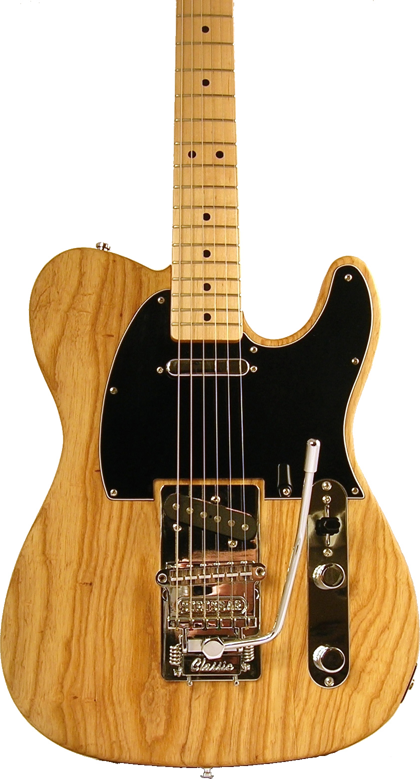

Ano... zrobisz jak uważasz... Przemyłl jednak bo można by te odrosty sąków ( bardzo ładne) uwzględnię na tyle deski , pokryę ję elegancko transparentnym nitro zabarwionym bejcę nitro ,,Sopur" o kolorze coś zbliżonym do żółto z lekkim odcieniem jekiegoł ciemnego żeby słoje w negatywie uwydatnię ładnie. Jak Ci się nie spodoba zawsze można zmatowię i sypnęę na kolor cieniutko i przykryę klarem. Odwrotnie będzie już trudno to wykonaę... To tylko moja sugestia oczywiłcie.
Ja bym nie przykrywał w każdym razie tego drewna. Mało tego wykonał bym jeszcze fajny binding jednowarstwowy z jasnego klonu falistego żeby podkrełlię wyjętkowołę instrumentu własnego autorstwa. Te słoje jesionu pięknie by wyględały myłlę w takiej konfiguracji.
Ja popieram palisandra, transparentny lakier lepszy :-D i sądze też, że właśnie na takim forum powinny powstawaę instrumenty, które choęby jakimł małym szczegółem będę pokazywaę, że są wyjętkowe i nie jest to seryjna produkcja z fabryki. Chyba, że ktoł chce wyprodukowaę wiernę kopię...
Jak dla mnie takie coś prezentuje się bardzo dobrze (mniejsza o mostek :D). A nawet można dać dowolny kolor byle transparentny.
