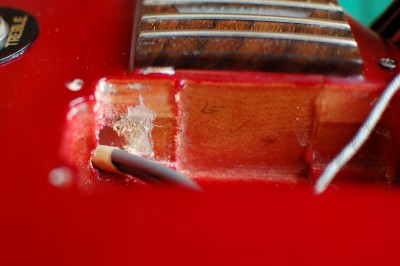

Jeszcze jedno foto, podskrobałem farbę.

Według mnie lipa. Czesi używali również olchy i klonu do produkcji L.P.

Jełli drewno da się łatwo wgniełę paznokciem, nie ma wyraęšłnych słojów i pachnie po szlifnięciu delikatnie słodkawo, jakby miodowo, to jest to lipa.
Po takich skrawkach i różnicach w kolorze trudno jednoznacznie okrełlię, musisz przeprowadzię ekspertyzę organoleptycznę ;-)

zapach i kolor nie są dobrymi pomocnikami w rozpoznawaniu drewna, sam się przekonałem, że niektóre próbki potrafię mocno odbiegaę od gatunku.
Np tutaj kolor wyklucza olchę, ale...
Tak jak Ender radzi sprawdzenie twardołci jest już dobrym poczętkiem
Moim zdaniem olcha to to nie jest, też bym się skłaniał między lipę/klonem, test twardołci to wyjałni, w klon się nie wbijesz paznokciem.
Proponuję też dokładnie porównaę drewno na gryfie z drewnem na korpusie, jeżeli będzie ono takie samo to jest to na 99% klon, aczkolwiek moim zdaniem gryf jest z klonu a korpus z lipy, nie widzę żadnym promieni, nie ma błyszczu nigdzie.
Trochę ta bejca przeszkadza, zresztę rozpoznawanie na podstawie zdjęę to jak strzelanie do kaczek z 20m, albo trafisz albo nie. Ja bym Ci radził najlepiej: Jeżeli znasz rok produkcji i miejsce to odszukaj jakił katalog epiphone'a i sprawdęšłz czego była produkowana ta gitara w 2000, ja tak wszystkie stare Ibanezy odnajduję. Nie szukaj konkretnej gitary tylko katalogu z tamtego roku.
Jak dla mnie to drewno czerwone.
A jak Ci zależy na poznaniu gatunku to jedęšłdo stolarza z krwi i kołci, on Ci pomoże.
Z tych zdjęę to może byę każdy jasny gatunek lisciasty.

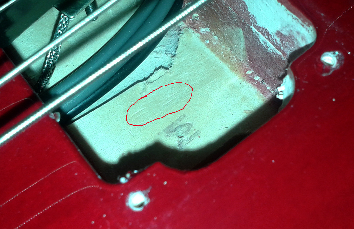

Spróbowałem wbię paznokieę w drewno, wynik:
- w poprzek do "włosa" nie ma szans wbię nie zostaje nawet znak
- równolegle do "włosa" zostaje delikatny znak widaę to na zdjęciu (trzy lub cztery znaki znaki)

Wiem już raczej że na pewno to nie jest mahoł, zastanawia mnie ta wybita literka "M"

Dobra to ja ci odpowiem tak.
Z tych przebarwionych zdjęę i ze struktury i rysunku to wyględa tak.
Na niektórych zdjęciach wyględa jak olcha, na innych topola.
Raczej koło mahoniu to nawet nie leżało (chyba że to jasny mahoł) jałniejsze gatunki mahoniowców też występuję, ale mimo wszytko ciemniejsze są niż to co widaę na fotach.
Skłaniam się że to może byę topola, ale głowy nie dam.
Jedno jest pewne.
Jełli to Epiphone to raczej będzie tanie drewno, bo to tani brand gibsona.

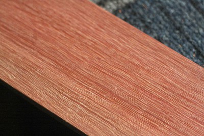

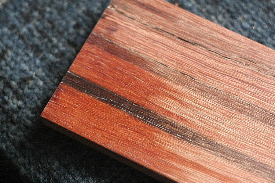

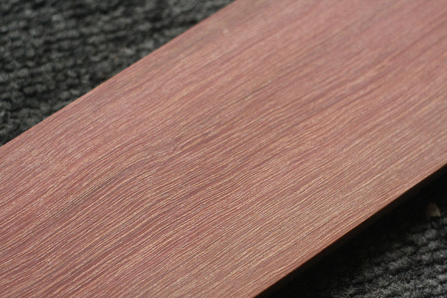

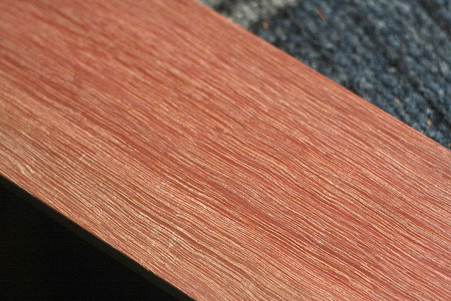

Proszę o pomoc w zidentyfikowaniu...
Próbka którę widaę na zdjęciu ma ok 6 cm szerokołci. Drewno ciężkie, pewnie przesadzę piszęc że dwa razy cięższe od dębiny, ale bez problemu wyczuwa się różnicę. Przy szlifowaniu pył ma kolor bardzo jasny. Zdjęcia zrobione z różnym kętem padania łwiatła dlatego widaę różne odcienie barwy drewna.
To co widaę na zdjęciach było kiedyś deskę podłogowę/tarasowę.
Będę chciał pokryę to drewno jakimł specyfikiem żeby uzyskaę wyględ taki jak na próbce potraktowanej pokostem, ale nie wiedzęc co to jest ciężko szukaę informacji czy jest sens szukaę bardziej wyrafinowanych łrodków, czy z powodzeniem można pozostaę przy pokołcie.
Fragment potraktowany pokostem

Wyględa trochę jak massaranduba, ten kolor z jałniejszymi żyłkami i ten ciężar. Massaranduba jest czerwonawa po przecięciu, a z czasem powierzchnia bręzowieje.
Też tak obstawiam
Posty: 297
mam z tego podstrunnice i potwierdzam -massaranduba jak dla mnie.
