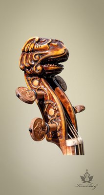

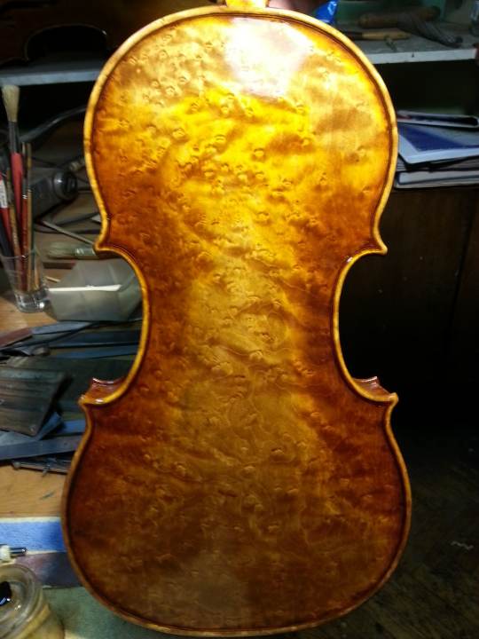

ovation pisze: Natomiast ojciec sam z trocin gotuje barwniki, ostatnio gotował sandał. Efekty kolorystyczne daję kołcowy efekt postarzania i wycierania sie lakieru, wiec poszczególne warstwy kolorystyczne maja swoja role w efekcie kołcowym.
Rozumiem, że gotuje te trociny w spisytusie? Jak wyslęda proces nakłędanie takich ciemniejszych barwników jak na Twoim zdjęciu?
ovation
Posty: 115
Re: Lutnictwo Kowalscy - Skrzypce barokowe
Warstwami, sukcesywnie aż do nasycenia koloru a technicznie to tamponem.

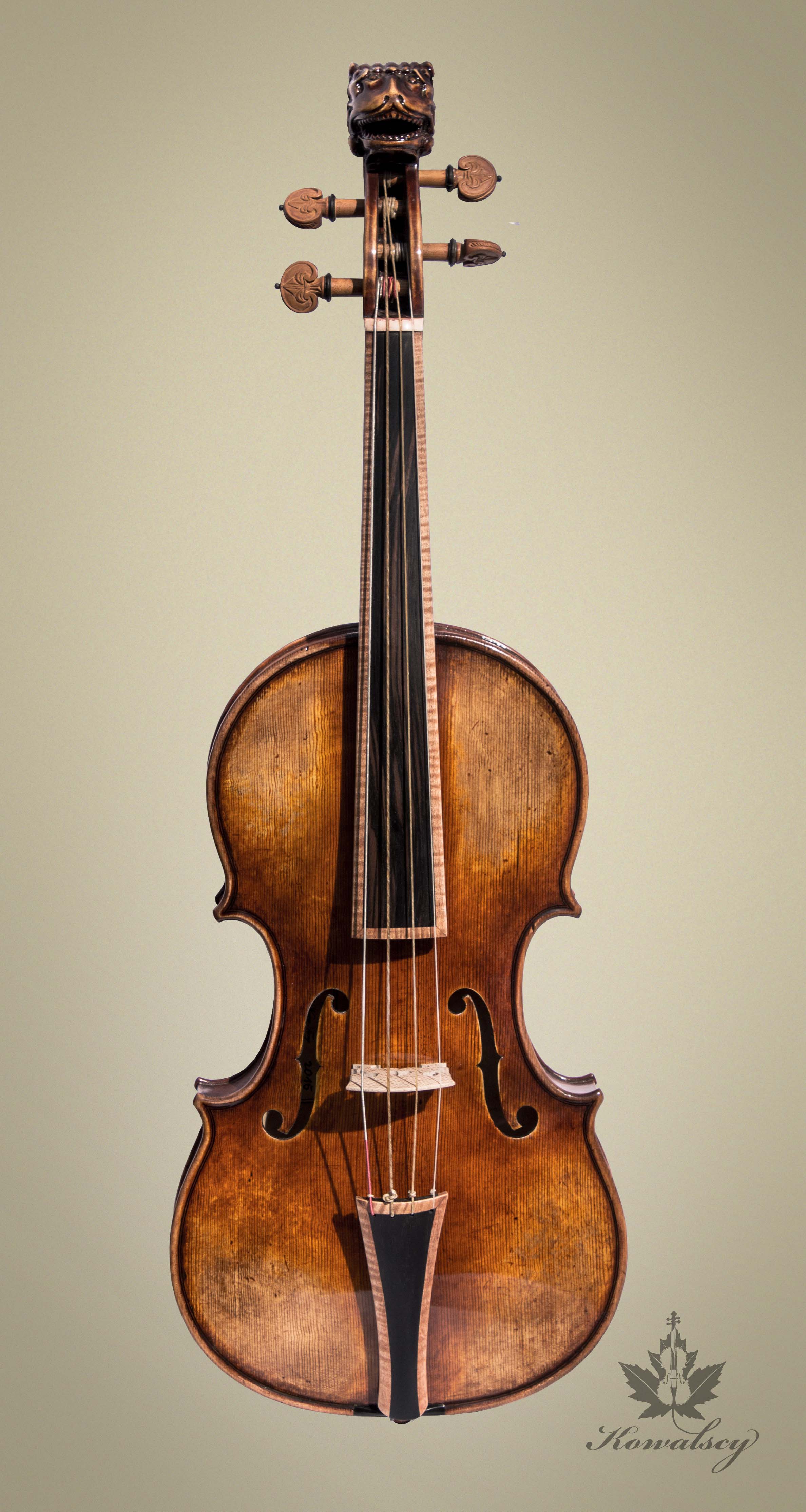

Piękna sprawa. A jak brzmi w ocenie znawców, bo wyględ, to nie wszystko w smyczkach.
bajka:)
czym wykołczyliłcie ten jaworowy (falisty) brzeg na chwytni i strunocięgu?
ovation
Posty: 115
Ryszard, ogrywało je dwóch muzyków "barokowych", jeden jest zainteresowany kupnem ich a drugi powiedział że brzmię tak jak wyględaję, czyli chyba nieęšłle. Piotrze, krawędęšłwykołczyłem kampeszem i zagruntowałem rzadkę politurę.
