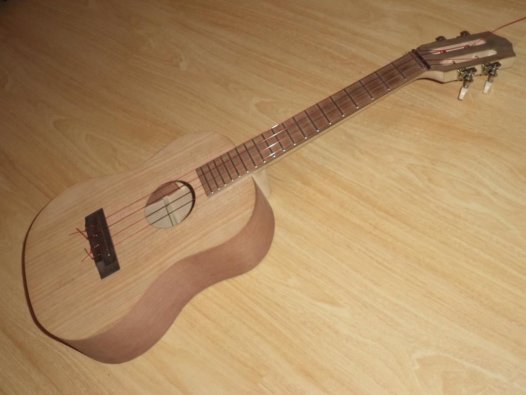

Uke ładne ale ten mostek trochę duży się wydaje w stosunku do reszty, ale to może tylko tak wyględaę na zdjęciu, bo goły jest jeszcze ;)
Most jest w czełci basowej (o ile można tak powiedzieę w ukulele) niewiele większy od mostu prostego, a w częłci wiolinowej nawet troszkę mniejszy.
Pierwszy lakier.
Ale ładnie wyględa teraz. Miejsce mostka masz zabezpieczone czymł bo nie widzę.
Tak, tałma papierowa, most będzie wklejany w konkretne miejsce

Bardzo mi się podoba jak sapelka łwieci pod lakierem :lol:
Bo to sa te uwiezione promienie slonca z przeszlosci ....
ładne drewno to i ładnie łwieci :)

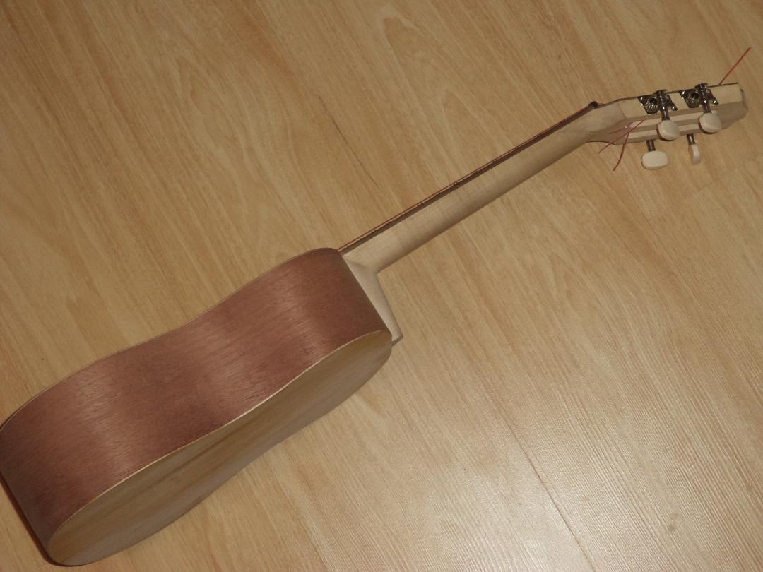

z boku ,troche pomazane politurą na spróbowanie
Bez kerfingu
Bez kerfingu

To ja napisze .Wymiary deki 228/305 ,menzura 434 ,otwór fi 66.Pudełko 87/77 .Gryf szerokołę 36 /48 ,7 ,grubołę szyjki bez podstrunnicy 14/20+ .Wagowo 445 gramów 12 gramów mostek bez strojników :)
