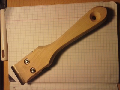

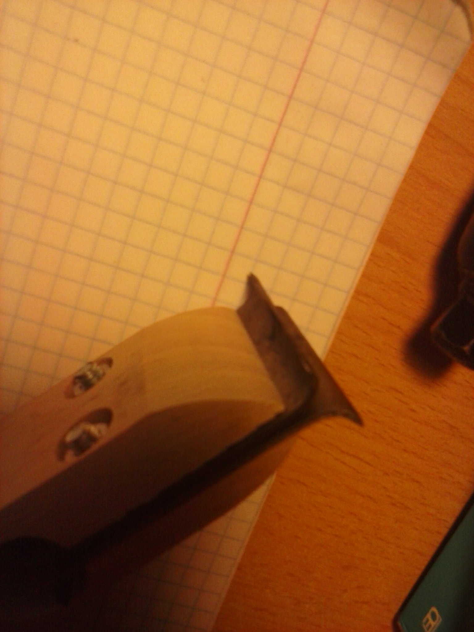

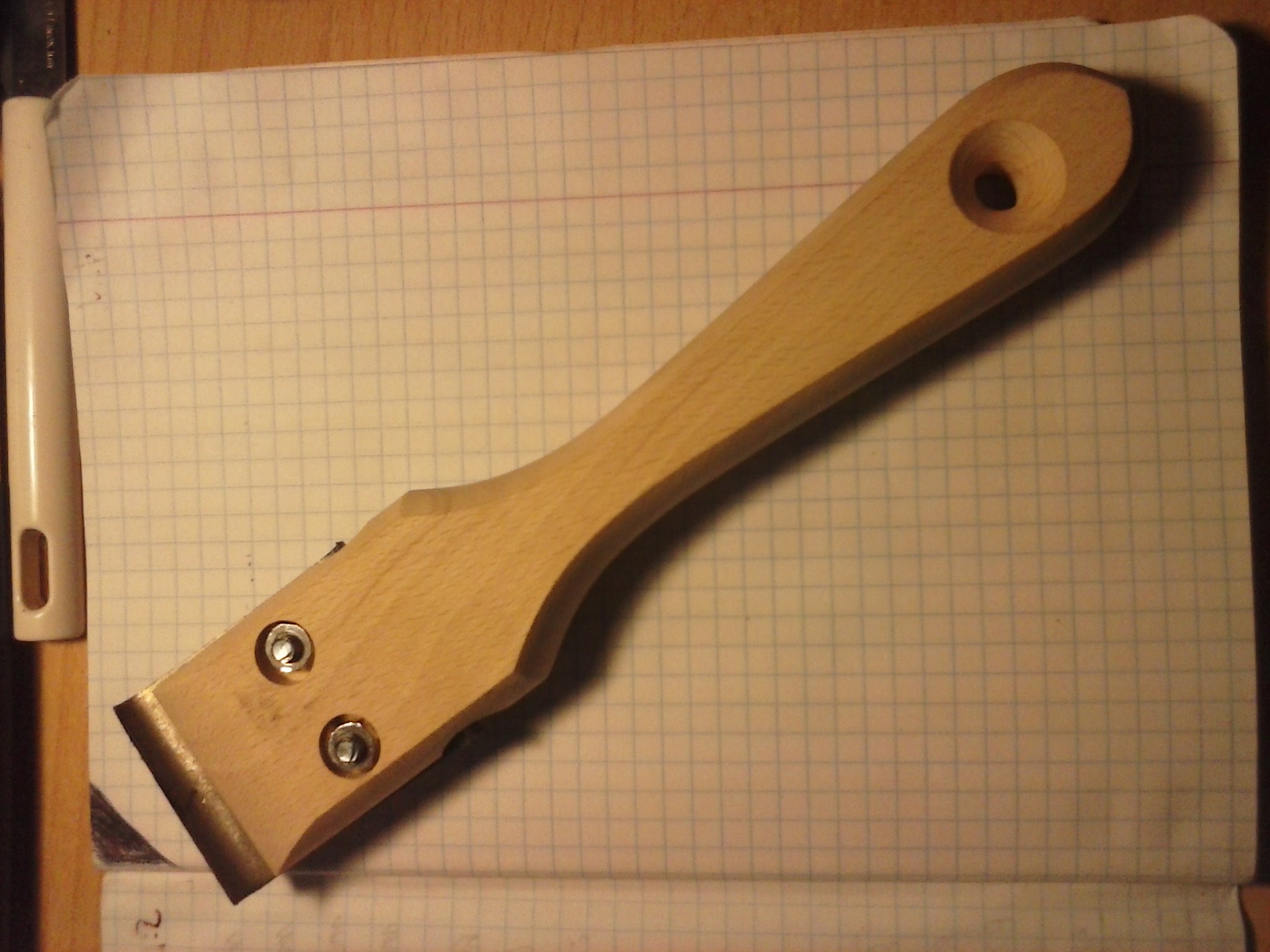

Kupiłem Cyklinę ale była tylko taka jak na zdj. Najprawdopodobniej jutro się dowiem co do rezystencji tych przetworników.
Ostatnio zmieniony 2013-11-19, 21:23 przez fab1o, łącznie zmieniany 1 raz.
http://www.stewmac.com/shop/Tools/Scrap ... lades.html
To są cykliny do naszych celów. Poczytaj na forum w dziale Narzędzia w temacie "Cyklina ważne narzędzie".

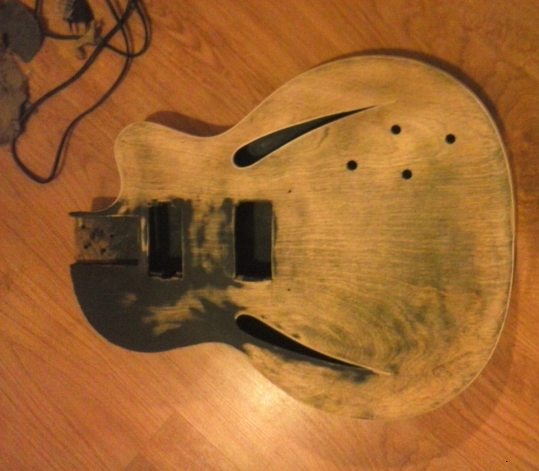

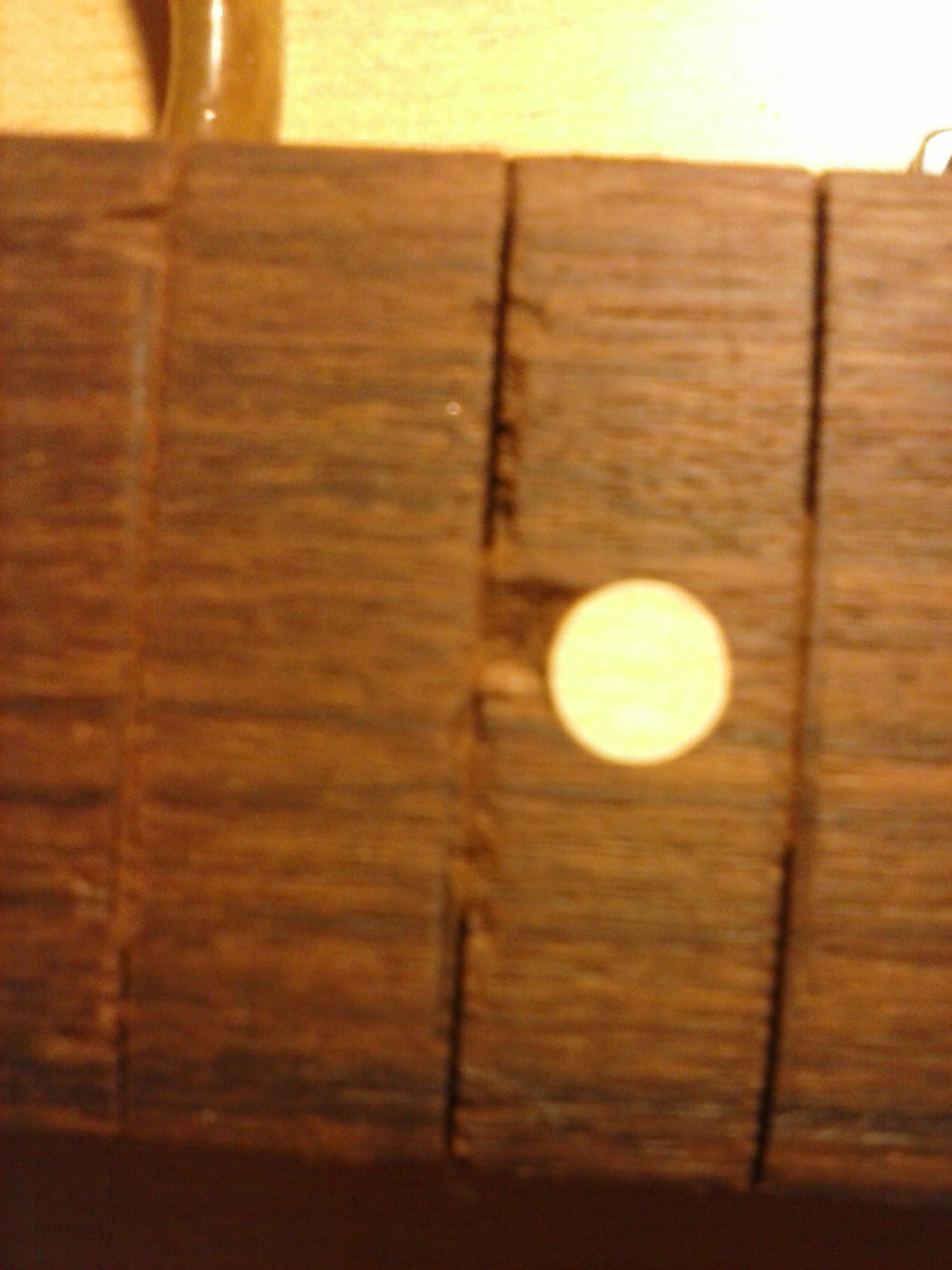

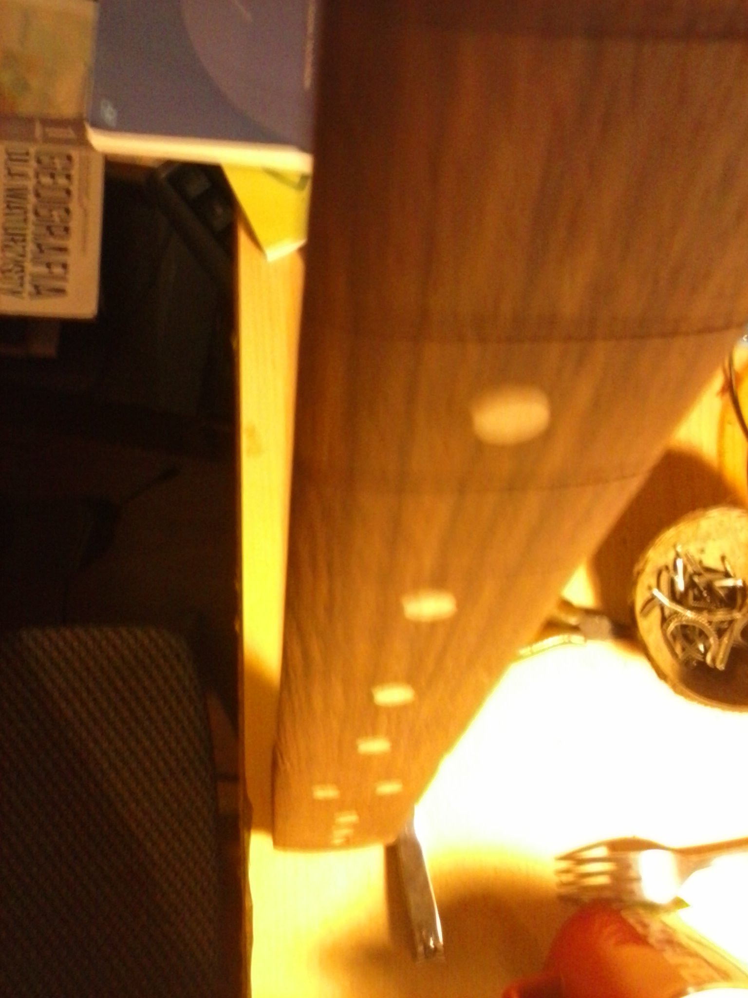

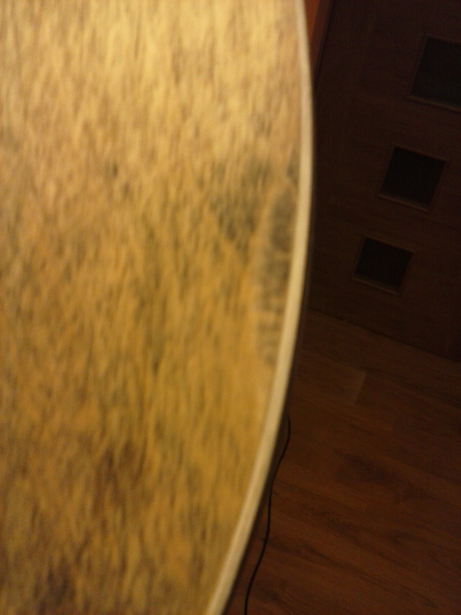

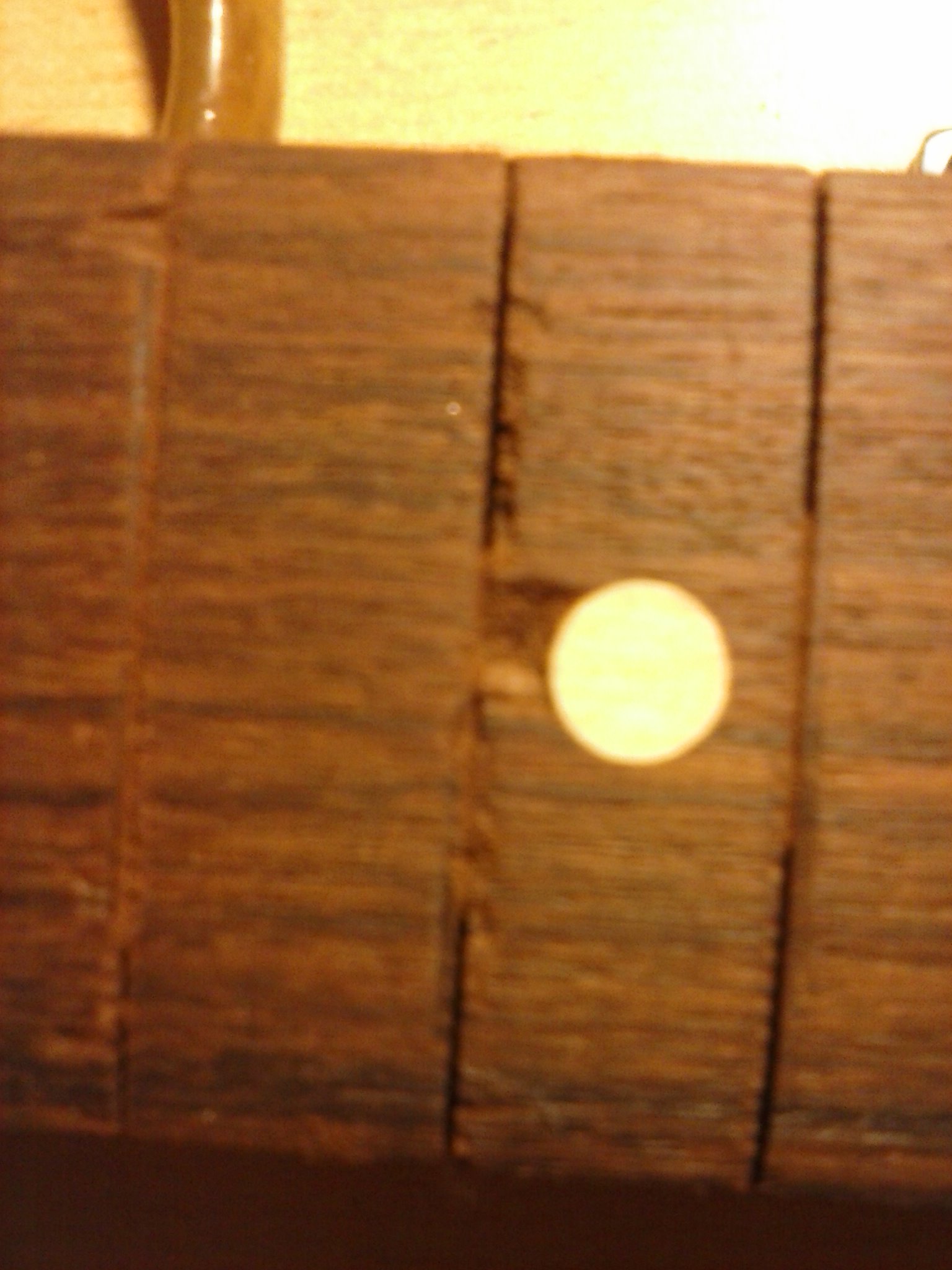

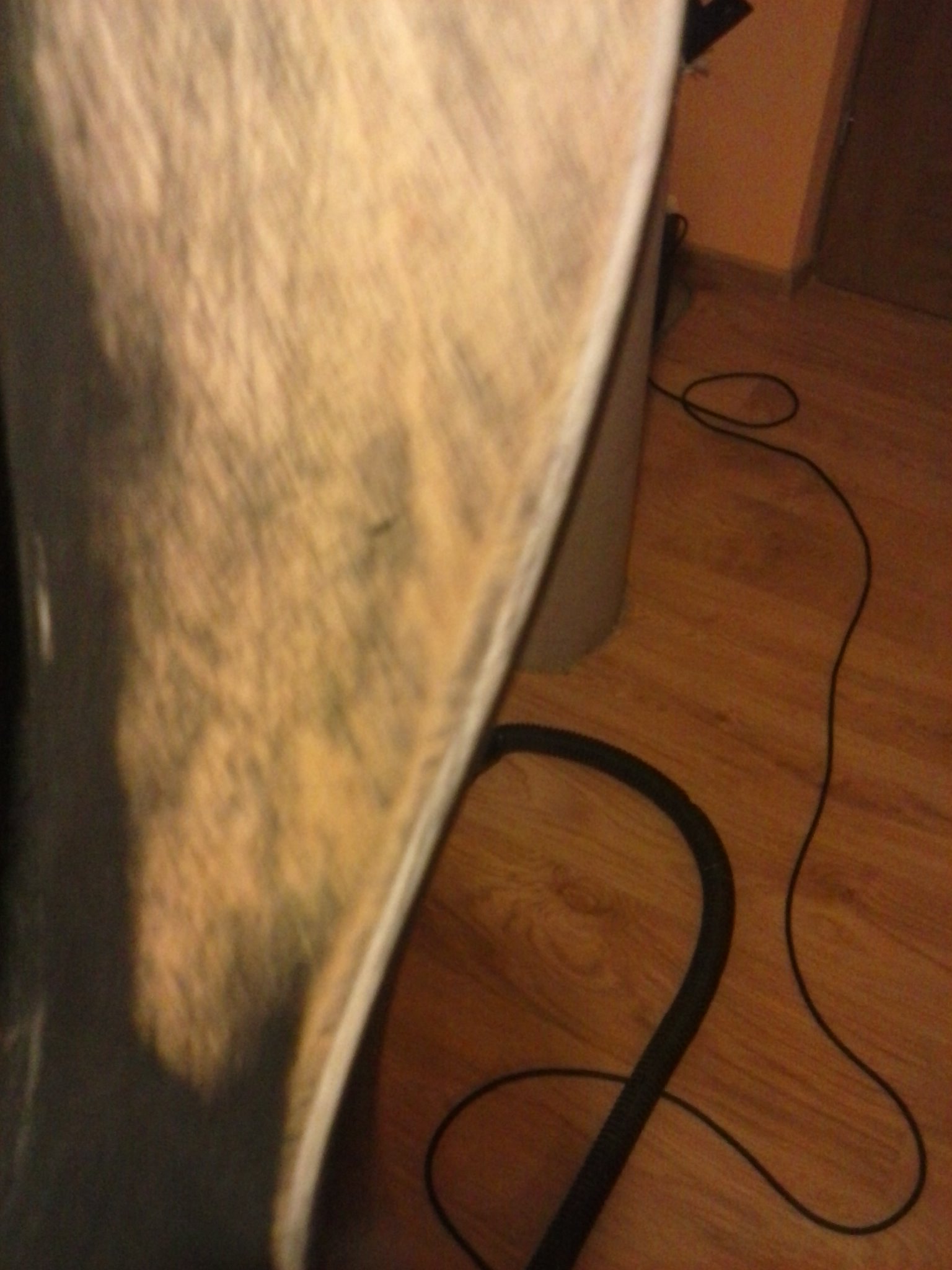

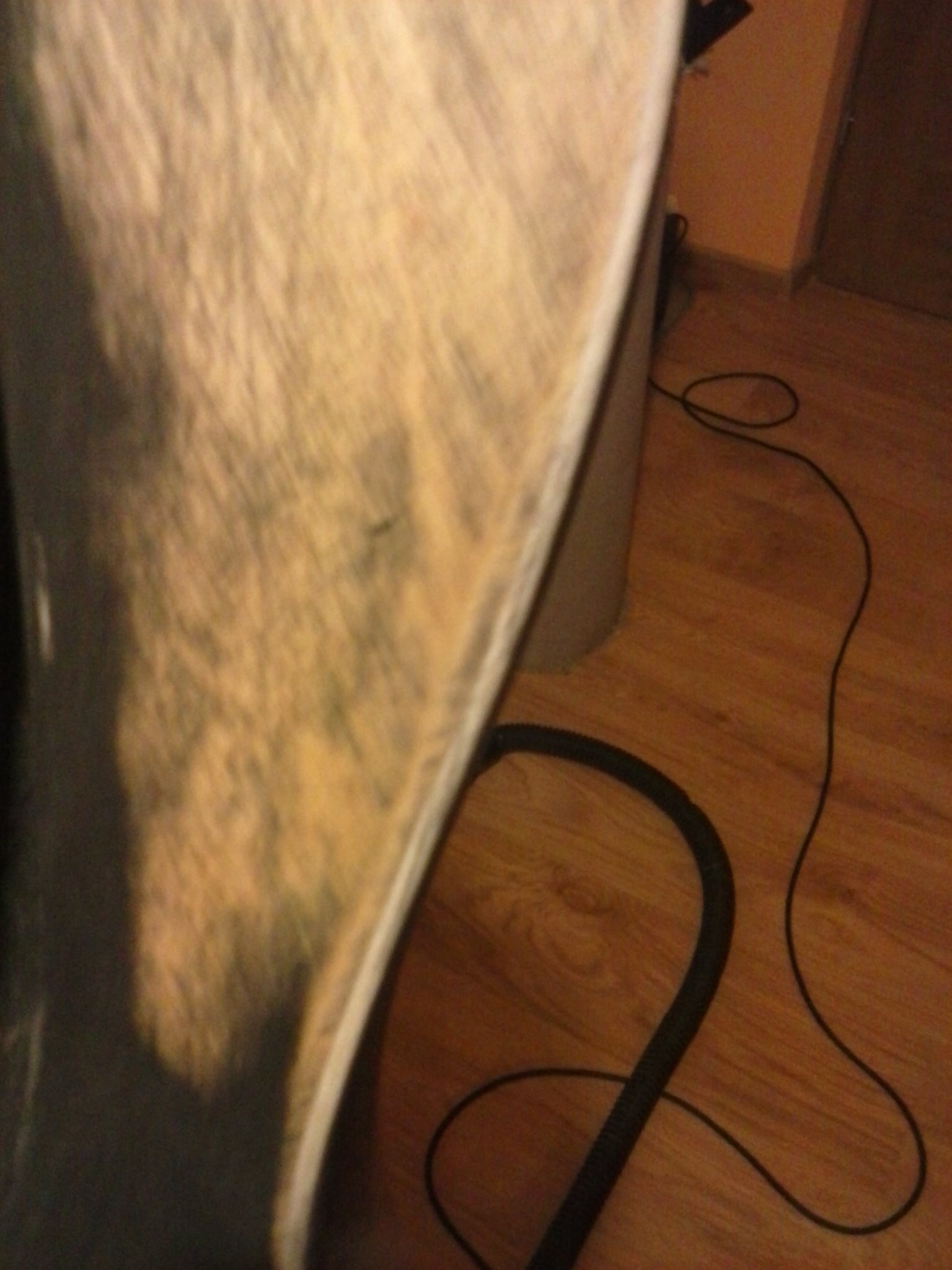

Nie pisałem, dołę długo ponieważ nie wiele się zmieniało bo nie miałem czasu. Ale już coś zrobiłem więcej i tak niezbyt dużo. Ale mam dwa problemiki.

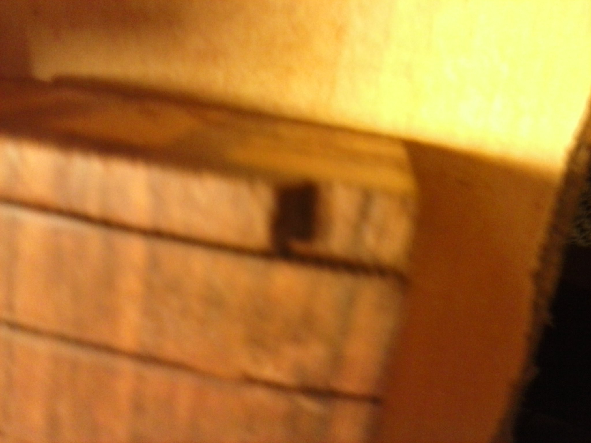

Pierwszy do pudło rezonansowe, ktoł kto przedtem łcierał lakier przetarł pierwszę warstwę w paru miejscach pokazane na foto. A drugi problem to podstrunnica podczas wyjmowania progów w 2 miejscach się trochę uszkodziła, robiłem to delikatnie, bardzo. Wgl ten ostatni próg to wycięgałem jakieł 50min bo nie mogłem sobie z nim poradzię... A i tak się **** maę odkruszyło. Tak myłlę, zostawię na razie ten gryf tak jak jest. Zrobię tę podstrunnice i będzie okej. Jakim klejem mogę to skleię? Chyba, że coś innego mam z tym zrobię. Chce jeszcze nałapaę trochę wprawy za nim będę grzebał tak w środku gryfu.
kropelka + ten odpadnięty kawałek i będzie trzymało że ho ho
pozostałe wyrwy też klejem CA + pył drzewny najlepiej taki jak podstrunnica (mahon)
patrz na YT albo jak łatałem wyrwy w Aster Rock
