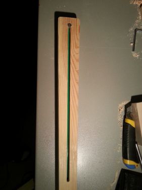

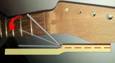

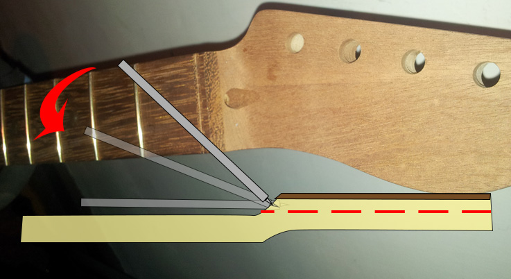

Utknęłem :oops:

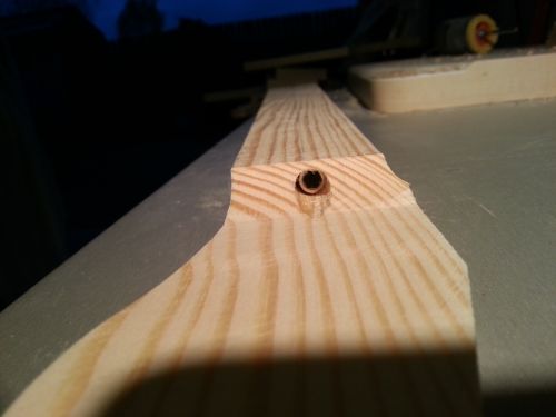

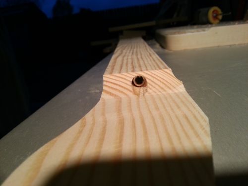

Nie potrafię wykonaę wyjłcia rowka na pręt na zewnętrz. Gryf jest jednoczęłciowy a regulacja ma byę przy główce. Wykonałem Jig który powinien pomóc wywiercię otwór od strony główki i wycelowaę w wyfrezowany wczełniej rowek na pręt. Niestety (pewnie z powodu niedokładnołci wykonania) wiertło nie trafia idealnie w rowek. Albo jest nieco z boku albo wychodzi za płytko. Zmarnowałem już 3 kawałki klonu !!! i jestem załamany. Jedyna pociecha że deska kosztowała mnie grosze.
Widziałem jak robi to koleł na YT ale mi to nie wychodzi.
Teraz zaczynam myłleę żeby wiercię od strony rowka i wyjłę z wiertłem w główce ale do tego potrzeba monstrualnie długiego wiertła ok. 55cm.
Może ktoł z kolegów miałby dla mnie jakęł radę?
Znasz przecież głębokołę kanału. Więc na główce łatwo wyznaczysz łrodek kanału. Do tego punktu wbię możesz pilot wiertła (pod dużym kętem) i powolutku lekko tylko się zagłębiajęc zmniejszasz kęt wiertła. Przydatne długie i ostre wiertło.

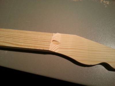

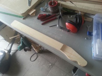

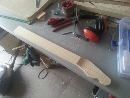

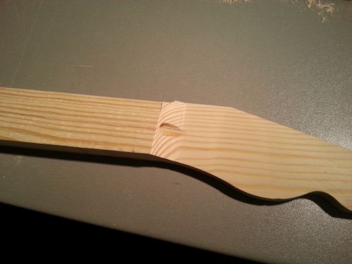

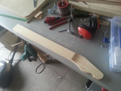

Zrobiłem gryf.................z sosny ;)
ęšłĽeby nie zepsuę kolejnego kawałka klonu na próbę wykanałem gryf z sosny. Zastosowałem nowe pomysły, wykonałem nowe jigi i udało się.
Posty: 394
Lokalizacja: Nieporęt
tył

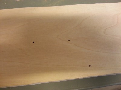

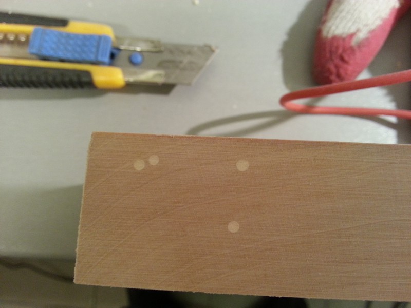

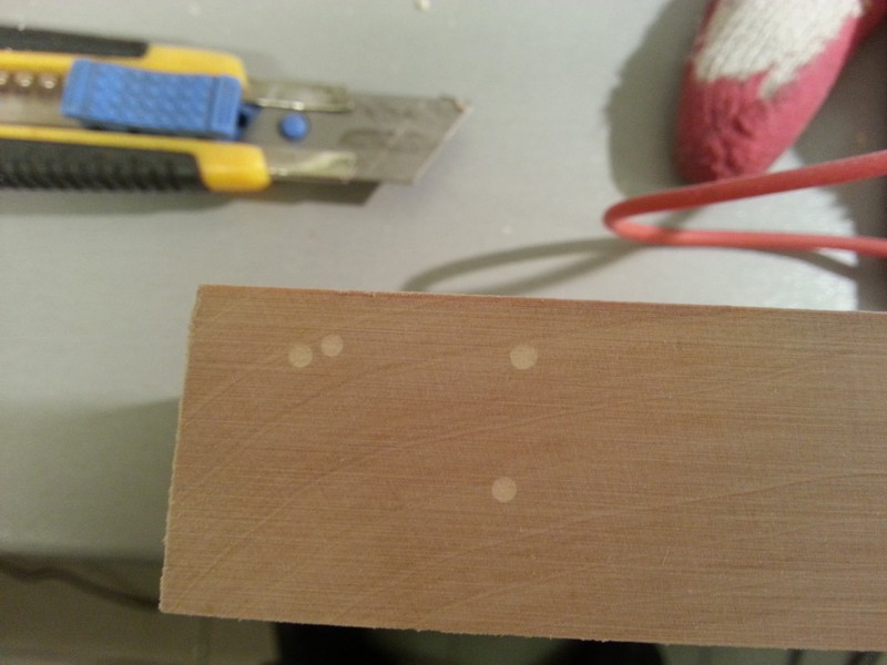

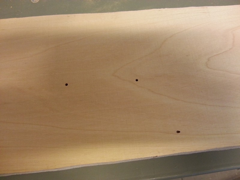

Ciekawostka: z dwóch desek klonowych które zdobyłem tylko jedna nadawała się do wykorzystania . W drugiej są łlady po lokatorach ;-)

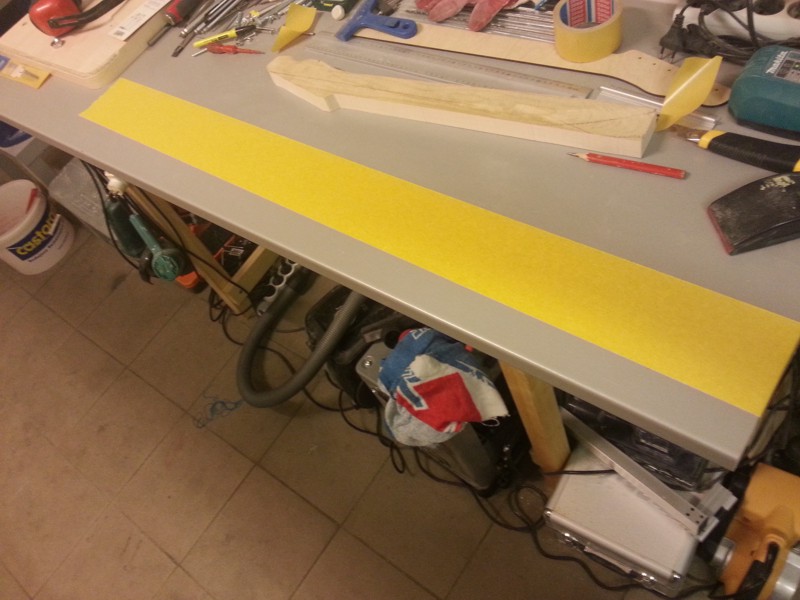

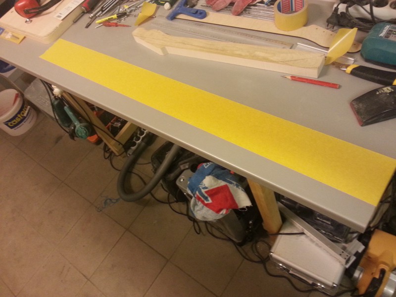

Aby gryf był idealnie płaski przyklejam na blat stołu papier łcierny i mozolnie szlifuję.
Ciekawy jestem jak Wy radzicie sobie z tę czynnołcię? Czy macie jakieł inne sposoby na idealne wyrównanie?
Liniał z płaskownika Al lub poziomica do sprawdzania braku przełwitu pod nimi, cyklina, papier łcierny. O frezarce nie wspomnę.
