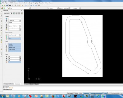

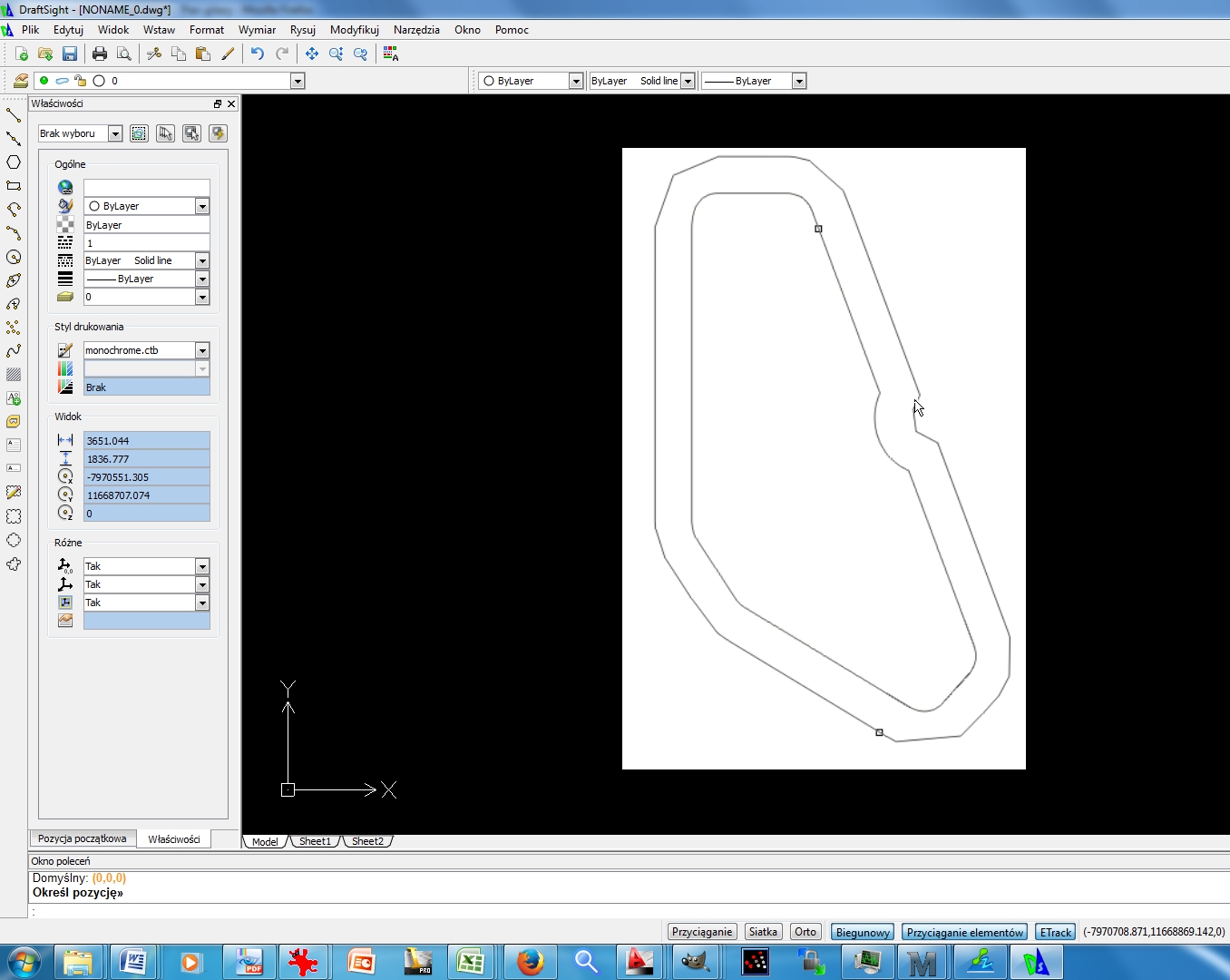

Teraz w kilku krokach rysunek szablonu, który zamiełcił molu

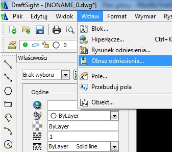

1) Wklejam rysunek poprzez funkcję wstaw z głównego menu. Rys.1 Rys. 2

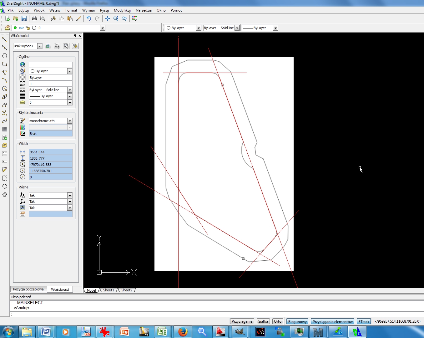

2) Wyznaczam kierunki główne jako linie przecinajęce się. Używam funkcji Rysuj - linia z menu albo z ikonki. Rys. 3

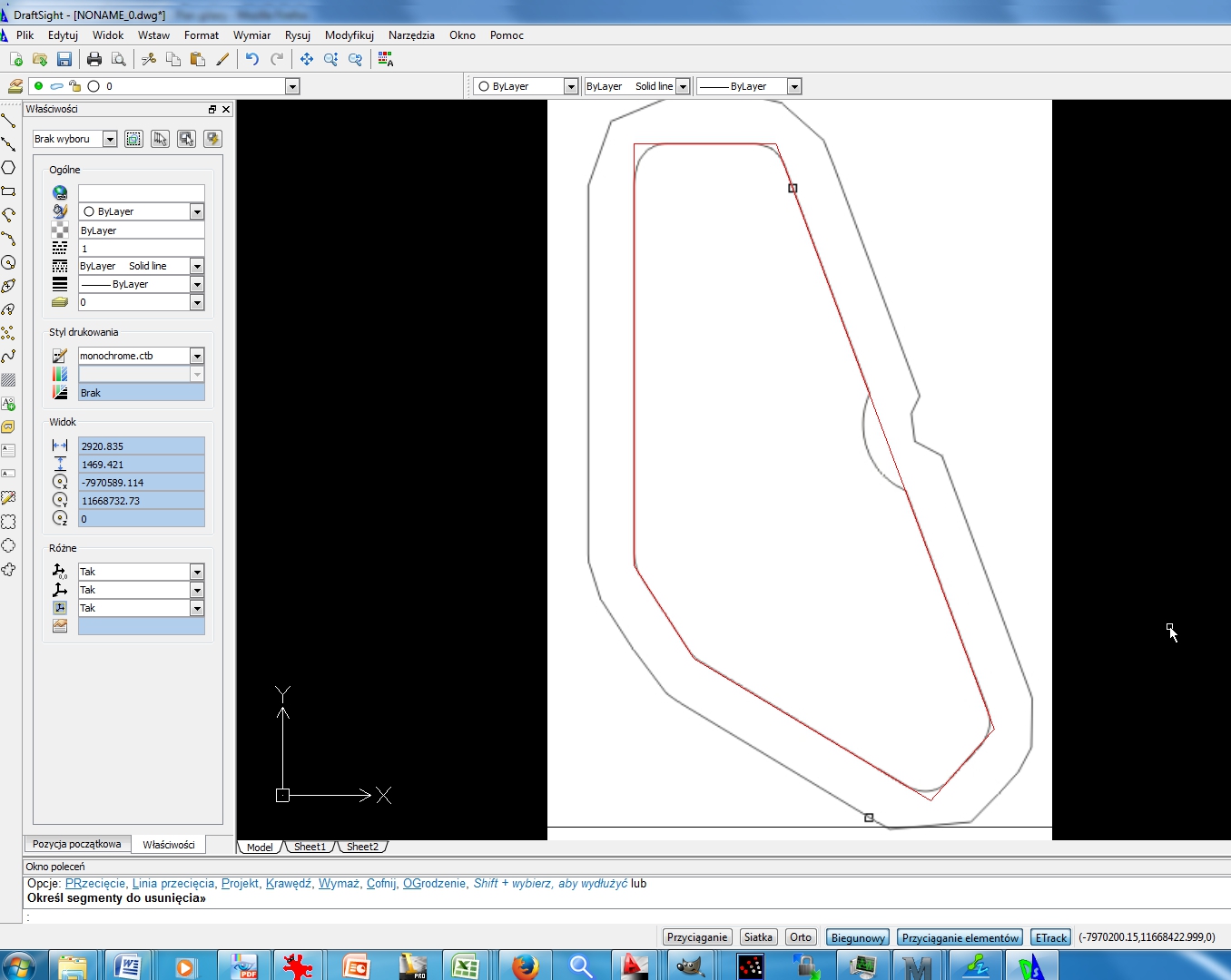

3) Odcinam zbędne przedłużenia funkcję przytnij (ikonka z nożycami). Robi się to w dwóch etapach. Pierwszy - zaznaczamy obiekty do przycięcia, czyli nasze linie. Drugi - po kliknięciu prawym przyciskiem myszki - klikamy na te przedłużenia, które chcemy odcięę. Rys. 4

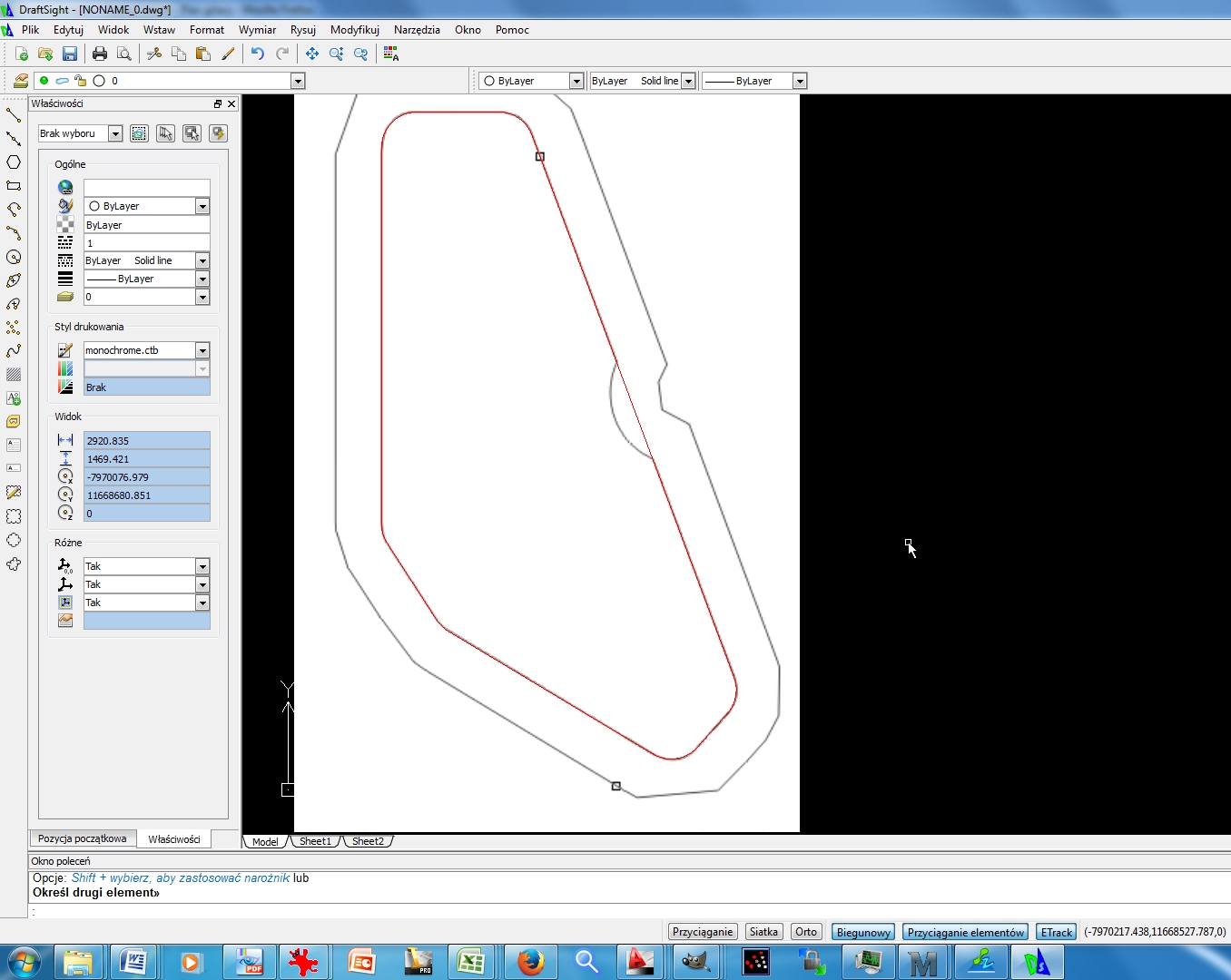

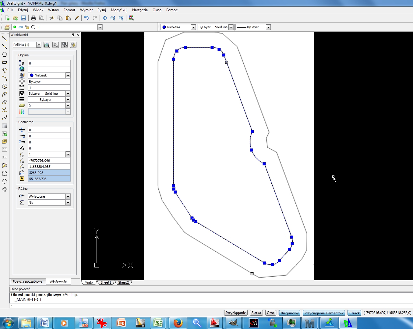

4) Wyokręglamy załomy. Promieł dobrałem eksperymentalnie (w kilku prubach) Na tym rysunku wszystkie promienie wydaję się byę sobie równe. Wartołę promienia zmienia się klikajęc podkrełlonę literkę (M) w słowie proMieł, które pokazuje się na pasku komend na dole ekranu po wybraniu funkcji ZAOKRęGLIJ z menu MODYFIKUJ. Również w dwóch fazach - pierwsza wskazujemy linie do zaokręglenia, druga po prawym guziku myszy zaokręgla nam załom. Rys. 5

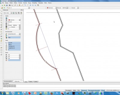

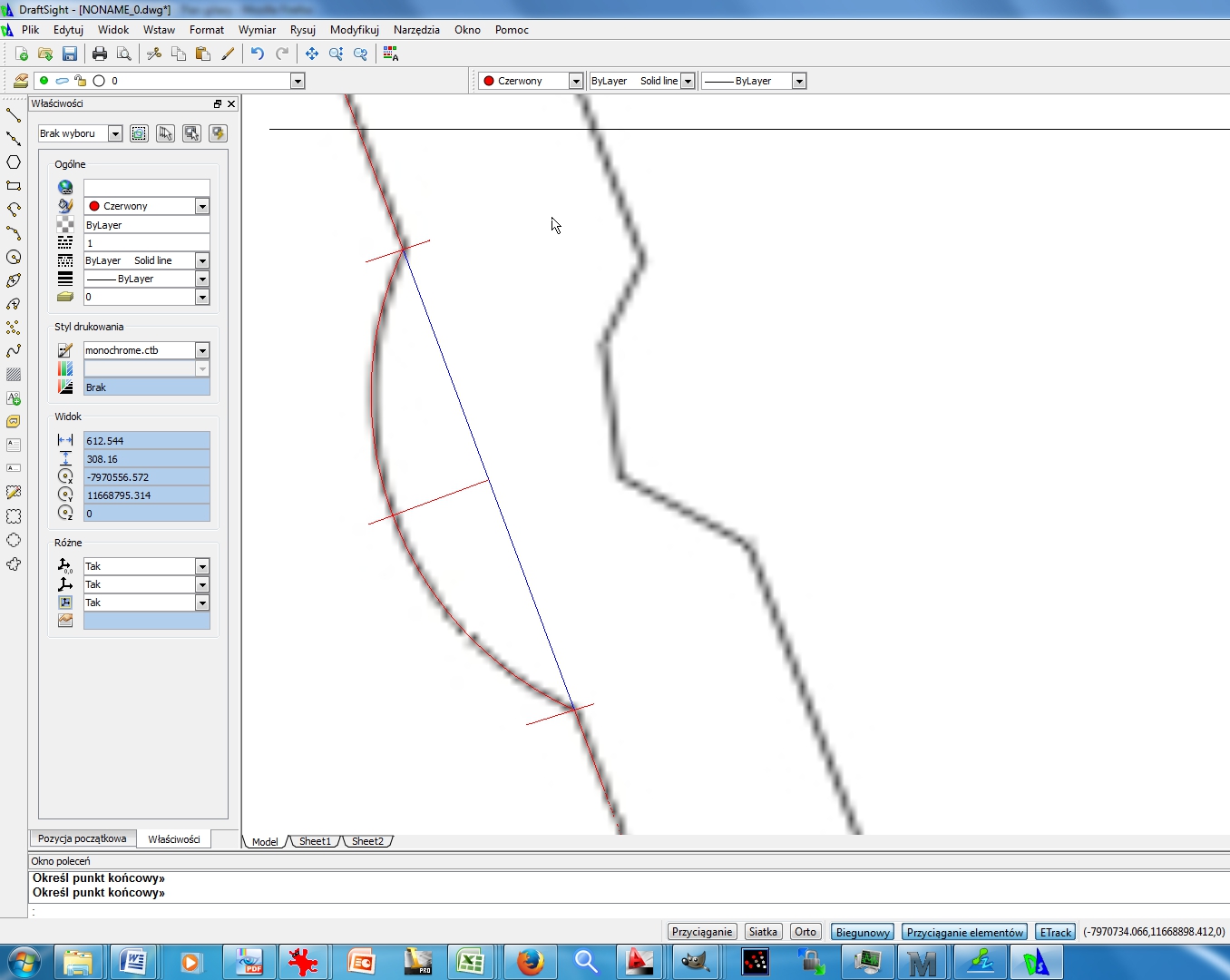

5) rysuję łuk wklęsły. Odcinam fragment prostej od kreski do kreski, które sobie narysowałem wczełniej. Odcinam funkcję z nożyczkami (przytnij). łuk rysuję funkcję łUK od punktu skrajnego przez łrodkowy do kołcowego. łrodkowy punkt wyznaczyłem rysujęc linię prostopadłę do cięciwy tego łuku przechodzęcę przez łrodek cięciwy, którę narysowałem na niebiesko. Atrybut prostopadłołci wybieramy poprzez kombinację klawisz ctrs+shift+prawy kl. myszy - wybieramy prostopadłołę. Rys. 6

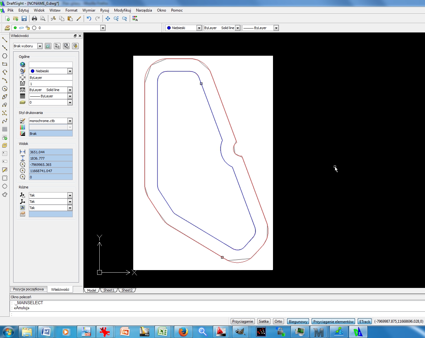

6) Obrysowuję polilinię cały kształt. Polilinia ma możliwołę zmiany charakteru z prostej na łuk. Zmian dokonuje się poprzez klikanie podkrełlonych liter (L - linia) (ł- łuk) po rozpoczęciu rysowania polininię. Gdy rysujemy łuki, można zmienię kierunek promienia (potrzebne było w przypadku łuku wklęsłego). Rys. 7

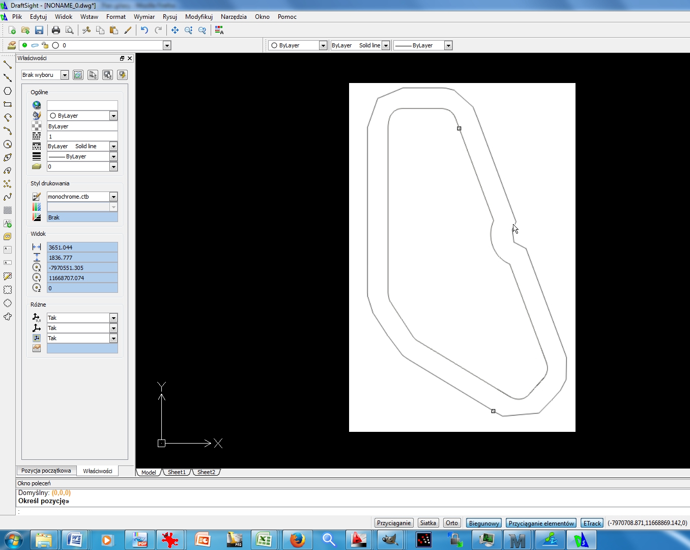

7) Wybieram funkcję odsuł równolegle. Definiuję odsunięcie, wskazuję obiekt (polilinię) i pokazuję kursorem czy na zewnętrz czy do wewnętrz. Rys. 8
i to tyle.
Oczywiłcie moję polilinię trzeba przeskalowaę, ale nie znam żadnego wymiaru. Skasowaę wszystko poza interesujęcę nas polilinię, zapisaę i koniec.
Kwintesencja pracy w cadowych programach to czytaę to co program do nas pisze w pasku komend na dole.
Przepraszam administratorów za duże rysunki, ale niech będzie widoczne to co trzeba;)

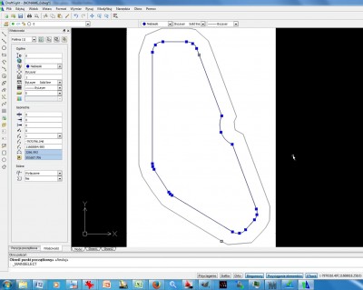

A tu wersja ilustratora - 3 kroki.

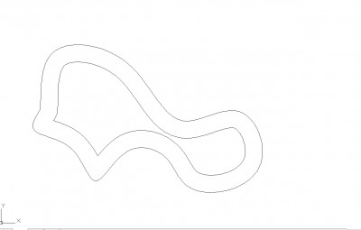

Oględam sobie screany z ilustratora i widzę, że jest to program również do grafiki rastrowej. Więc w zależnołci od zaawansowania funkcji do grafiki wektorowej może byę fajnym narzędziem do naszych zastosował. Powiedz, jak szybko i wygodnie stworzyłbył polilinię na tle rastrowego obrazu (u mnie punkty 1-6) na kształcie szablonu mola? Bo sam offset działa jak widzę super - bez niespodzianek. A to jest na prawdę rzadko spotykane w darmowym sofcie.

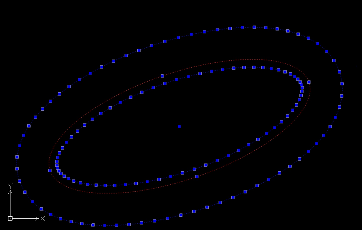

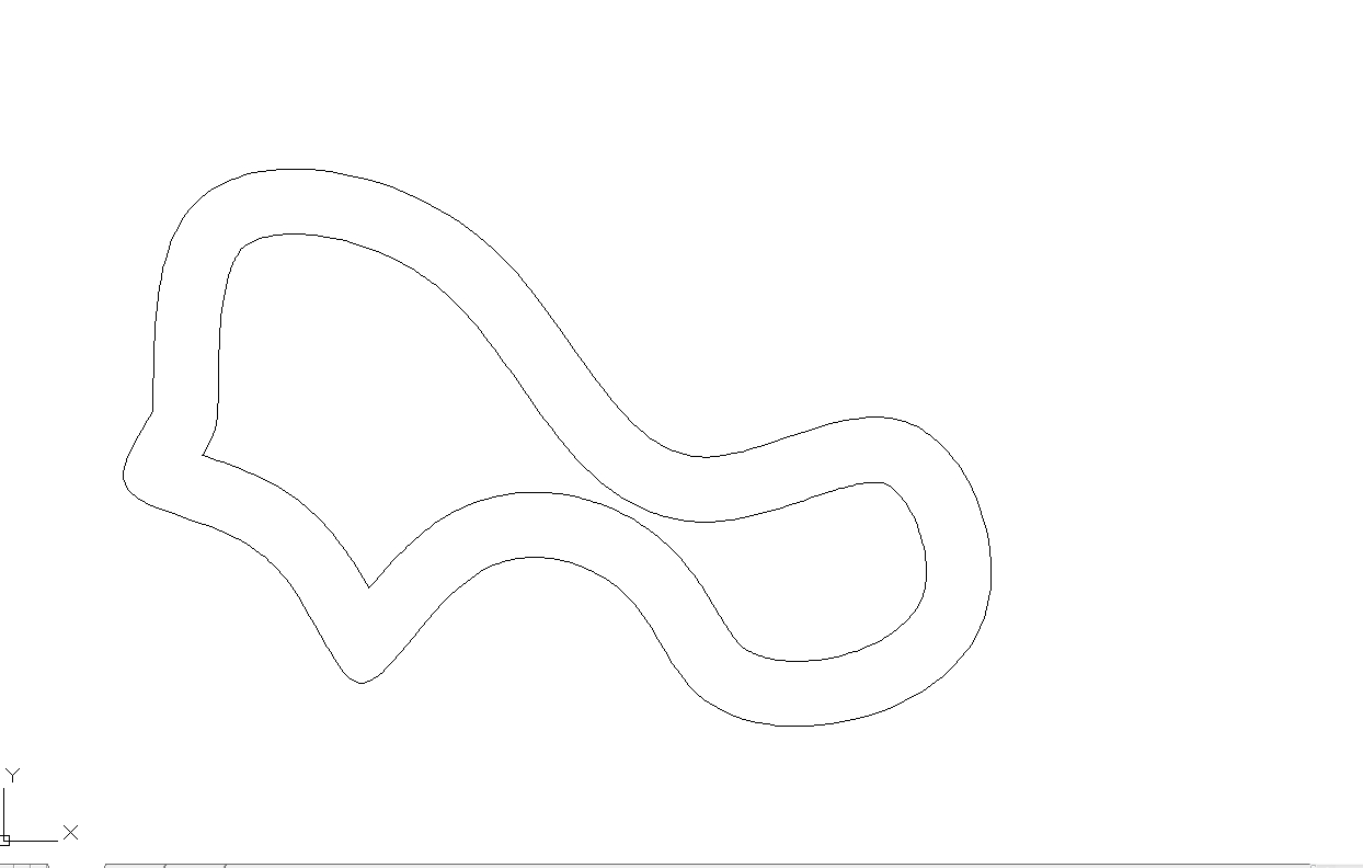

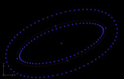

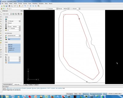

Offset to bardzo skomplikowane algorytmy w grafice wektorowej. Nie znam ich, ale wiem, że tylko proste kształty przekształcaję się w proste kształty. Tam gdzie prosta pozostaje prostę, albo gdy łuk kołowy pozostaje łukiem kołowym tylko o zmienionym promieniu. Dlatego w tym darmowym sofcie nie było kłopotów z offsetem kształtu mola, bo ta polilinia składała się tylko z odcinków prostych i łuków kołowych. Ale żeby nie zaróżowię, soft ten nie poradzi sobie z obiektami o zmiennej krzywięšłnie. Jeszcze z elipsą sobie radzi, ale wynikiem offsetu nie jest oczywiłcie elipsa, bo nie może nię byę (geometria), za to zamieniona zostaje na wielowęzłowę krzywę (rys. 9), podejrzewam, że 3go stopnia sklejanę. Tej krzywej nie odsuniemy już ani w darmowym sofcie, ani nawet w AUTOCADZIE Autodesku. Ale za to w Autocadzie odsuniemy proste spliny (rys 10), a w darmowym niestety nie. I taka jest przewaga komercyjnych softów nad darmowymi w kwestii OFFSETU. Więc dopóki operujemy stałymi krzywiznami (proste i łuki kołowe) to podany przeze mnie soft darmowy jak widaę daje radę znakomicie. Jak chcemy krzywe sklejane o zmiennej krzywięšłnie (spliny) - to tylko dobry soft, raczej komercyjny, choę będę szukał darmowego, który i to przełknie.
SprawdęšłPiotrze jak ilustrator poradzi sobie z takę dowolnę bulbę jak u mnie na rys. 10.
Też trzeba poprawię bo niektóre fragmenty nie są zgodne ale mimo wszytko wydaje się lepiej
Dodam że kształt nie jest idealny z Twoim - zrobiłem na szybko, a odsunięcie 15 mm przy 5 wyględało znacznie lepiej
Wyględa na to, że programy komercyjne to jedyna opcja dla nieregularnych kształtów;)

jutro sprawdzę, czy ten program darmowy przekształca zbiór obiektów w polilinię. AUTOCAD daje takę możliwołę, ale fakt, tu nie pomyłlałem o tym, chciałem pokazaę jak szybko narysowaę polilinię, którę można potraktowaę offsetem.
Włałnie sprawdziłem, bardzo podobnie jak w AUTOCADzie czyli opcja edytowania polilinii. wpisujemy w pasku komend editpoliline. Dalej postępujemy tak jak pasek komend poprowadzi. Pojawia się sporo opcji, a w tym Połęcz. Gdy wpiszemy P (jak połęcz) możemy wskazaę obiekty, które dołęczamy do wybranego obiektu lub polilinii. Na koniec CZ jak zakołCZ i gotowe.
Panowie, licencja autocada to grube pienięce dla wielu z nas. Ten darmowy program daje wiele możliwołci i pracuje się w nim bardzo podobnie jak w autocadzie, bo to jego darmowy klon. Ja akurat w pracy mam autocada na swoim kompie (w domu zresztę też legalnie), ale na potrzeby tworzenia planów gitar można o nim zapomnieę, bo to armata na komara. Nie umniejszam gitarom, bo projekt ładnej i ergonomicznej gitary to wysoka szkoła jazdy, ale wszystkie potrzebne funkcje są w darmowym sofcie, chociażby w tym wspomnianym.
Wętek ten właśnie po to założyłem, żeby przybliżyę używanie programu wektorowego do sporzędzania planów tym, którzy chcę spróbowaę. Preferuję definiowanie kształtu, a nie "rysowanie" splinem po rastrze. Lepiej pomiędzy przecinajęce się proste wstawię trzy łuki o zmiennym promieniu niż rysowaę wielopunktowego splina, zawsze ładniej wyjdzie, ale przede wszystkim rozsądniej. Na tym polega projektowanie, że definiujemy kształt, a nie na pałę;) Dla wielu jest to zbędny element i nie upieram się, gitarę można przecież wyrzeęšłbię tak jak serce-głowa-ręka-oczy kieruję, a plan to może sobie wisieę na łcianie. Mi osobiłcie faza projektu zawsze pomaga, lepiej widzę co chcę zrobię, lepiej rozumiem.

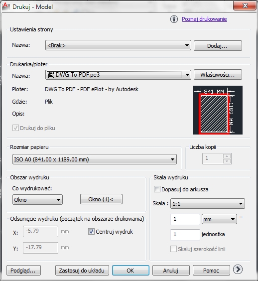

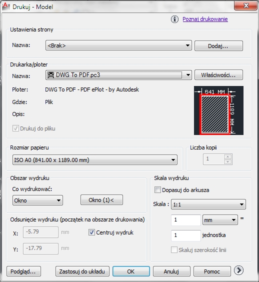

Nie chce zakładaę osobnego tematu, więc tu zapytam. Mam problem przy eksportowaniu projektu z CADa do pdf. Wybieram skalę 1:1 a w pdfie wychodzi większe - przykładowo 76mm to około 86 w pdf. Co z tym zrobię?
Problem może leżeę po stronie programu do pdf. Jak sprawdzasz, że miara się nie zgadza? W programie, czy mierzysz na wydruku? Jełli mierzysz już na kartce to sprawdęšłczy drukowanie z pdf na papier nie ma włęczonego skalowania (może byę ukryte we włałciwołciach zaawansowanych).
Piotr[/code]
Sprawdzałem w programie. Będę jednak musiał wydrukowaę i się temu przyjrzeę.
Zmierzyłem to teraz miarkę w programie, która tam jest jak się okazało ;-) i chyba jednak będzie ok przyjmujęc jej dziwny przelicznik.
Trochę głupio myłlałem, że to powinno byę na ekranie w tym samym rozmiarze :oops: :oops: :oops: :-P
W każdym razie dobrze, że zapytałem, bo przynajmniej ułwiadomiłem to sobie ;-) Dzięki.
