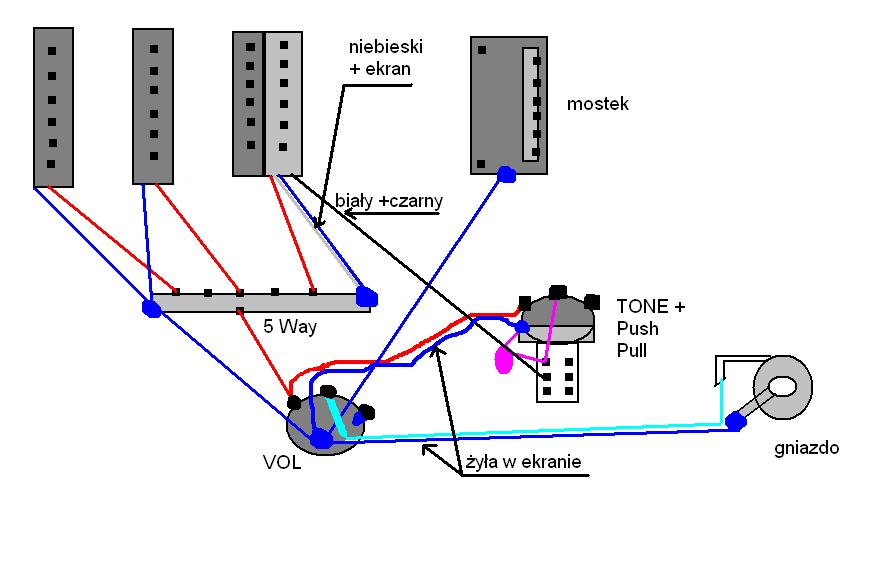

Pętla masy? Aria Po II
Temat byę może wałkowany - może banalny.
Mam troszkę starawę już ciekawę gitarę Aria Pro II MA-25. układ HSS, 5-Way, Vol, Tune, Push-Pull (na Tune)
Pickupy - na nakładkach plastikowych sygnatura Aria Pro II - tyle wiadomo.
Problem mój w brumieniu - wzbudzaniu się na pojedynczych singlach - kiedy pracuję oba - jest ok, na HB również (wiadomo).
Wrzucę szybki szkic - może ktoł coś wypatrzy?
Przymierzam się do wyekranowania całołci (puszki).
Dodam, że zaznaczyłem miejsca gdzie użyto "żyły w ekranie".
Czy nie będzie tu kłopot w masie?

Mam nadzieję, że nic nie pokręcę, jakby co koledzy poprawcie
Zachowanie układu jest jak najbardziej poprawne. Każdy singiel będzie "brumił". A to że w parze cichnę, wynika z tego, że szumy jednego znoszę szumy drugiego i się zeruję, powodujęc efekt znany z przystawek HB.
Ekranowanie w około singli powinno nieco pomóc.
