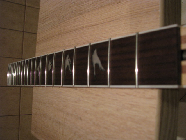

I znów trochę do przodu, odrobinę, ale jednak...

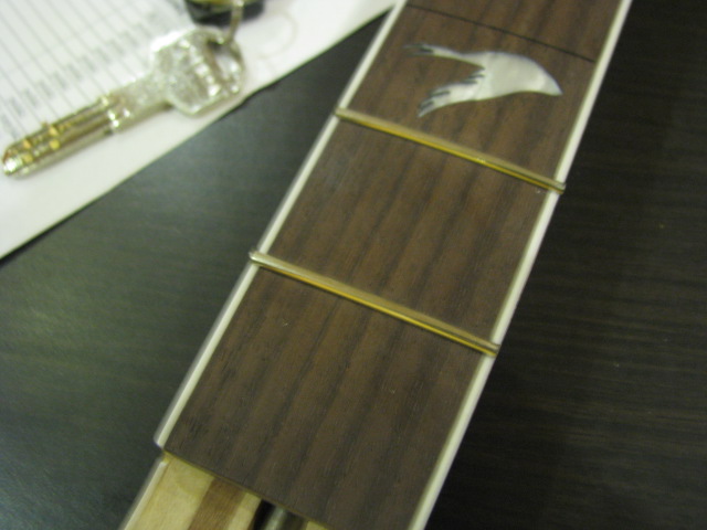

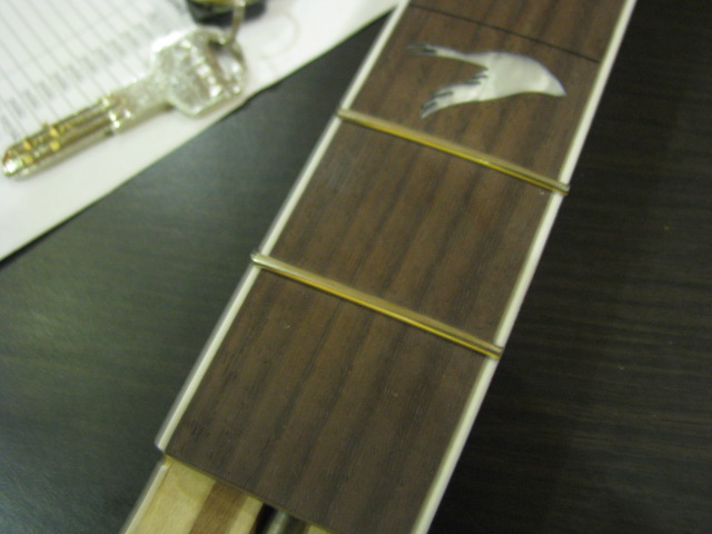

Wypiełciłem podstrunnice watę stalowę 000 i przystępiłem do wciskania progów. Mój aparat ma słabe makro, więc słabo to widaę, ale satysfakcja z samodzielnie nabitych pierwszych progów ogromna.
Fajnie Ci to idzie naprawdę... Cieszy oko jak się patrzy. Ale czy mnie się wydaje ....? Czy dajesz progi z bręzu do elektryka....?
diadem
Posty: 114
Lokalizacja: Podlasie
To są progi firmy SINTOMS, 2,5mm extra hard 18% nikiel-srebro. Przynajmniej takie informacje o nich są zawarte na opakowaniu.
Kwestia łwiatła i aparatu jak mniemam.

Dził zakołczyłem nabijanie, jednak 2 progi lekko sprężynuję i chyba zdecyduję się na ich podklejenie klejem CA.
Ogólnie wyszło to tak jak na zdjęci
No jak ci mogę sprężynowaę? coś masz nie tak...
diadem
Posty: 114
Miałem wrażenie, że gdy wbijam je młotkiem gumowym to przylegaję idealnie, a po chwili pojawia się szczelina powiedzmy rzędu 0,3mm. Problem rozwięzałem odcinajęc kawałek radius bloka i dociskajęc w/w progi praska ręczna do łożysk.
No i od razu powinieneł tak robię. Młotek gumowy nie za dobry bo za miękki i przy uderzeniu sprężynuje. Lepiej taki z tworzywa.

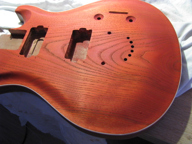

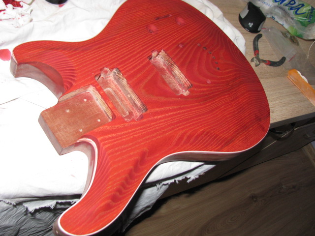

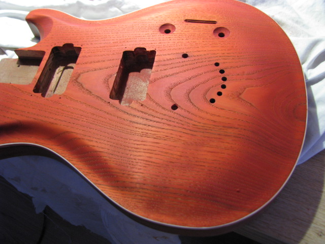

Znów lekki postęp w budowie. Jełli czas pozwoli to jutro dobrze wysprzętam malarnię i położę nitro, póki co efekt jak na fotkach, z tym, że główna nie ukołczona.

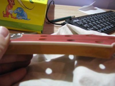

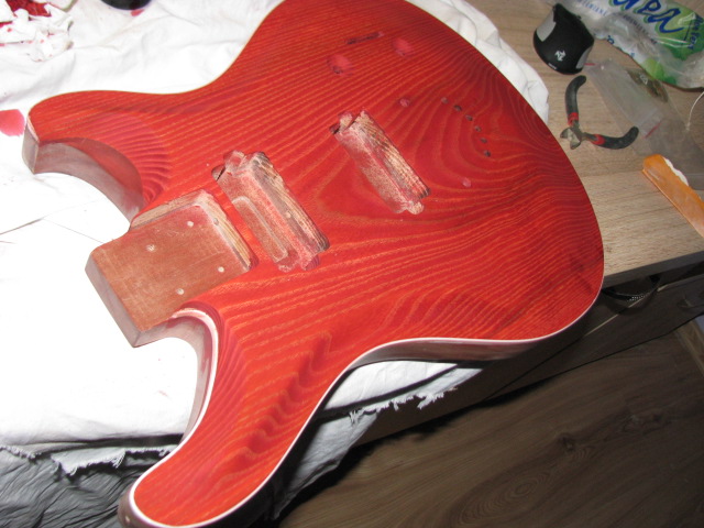

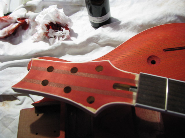

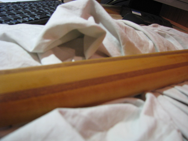

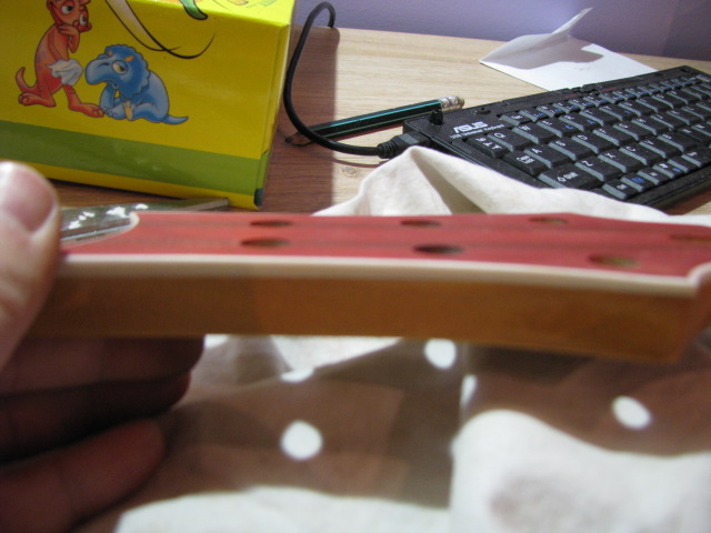

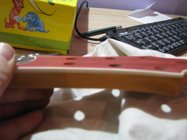

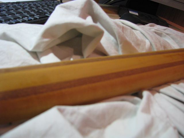

Aby nadaę trochę kontrastu bindingowi gryf wybarwiłem bejcę rustykalnę w kolorze cedru.

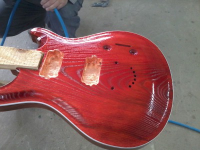

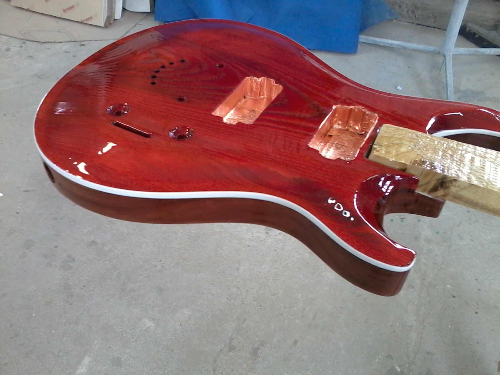

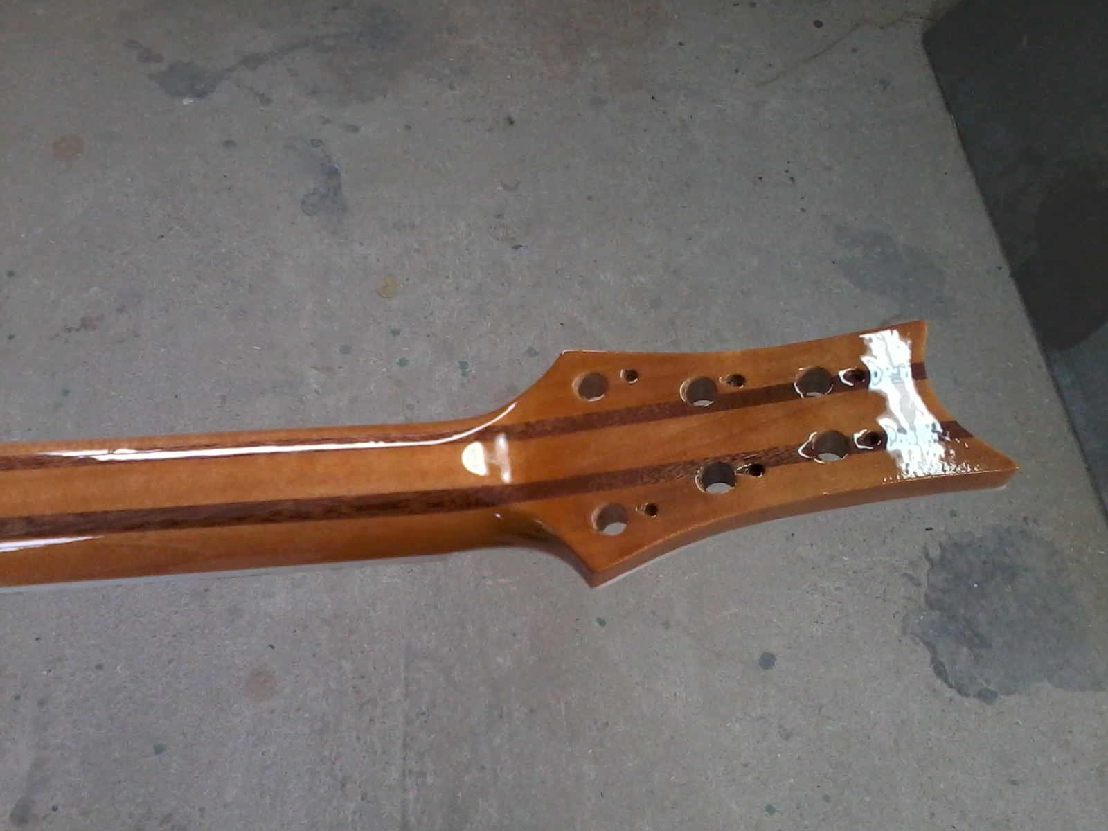

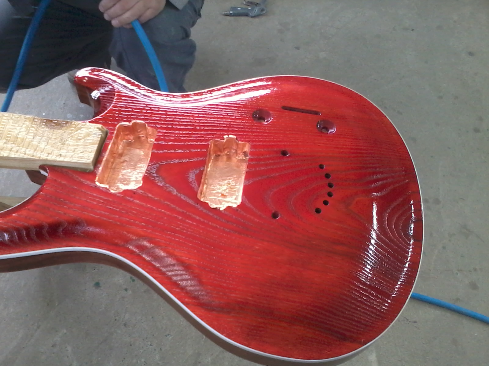

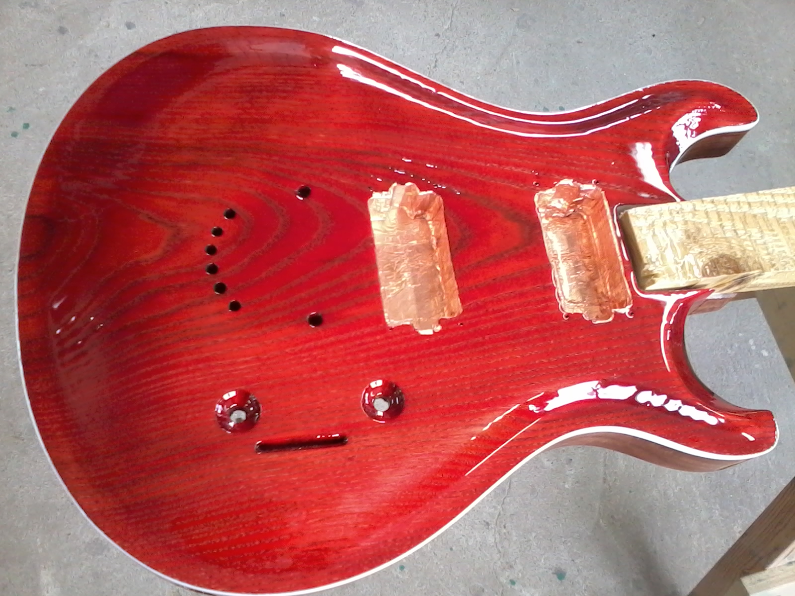

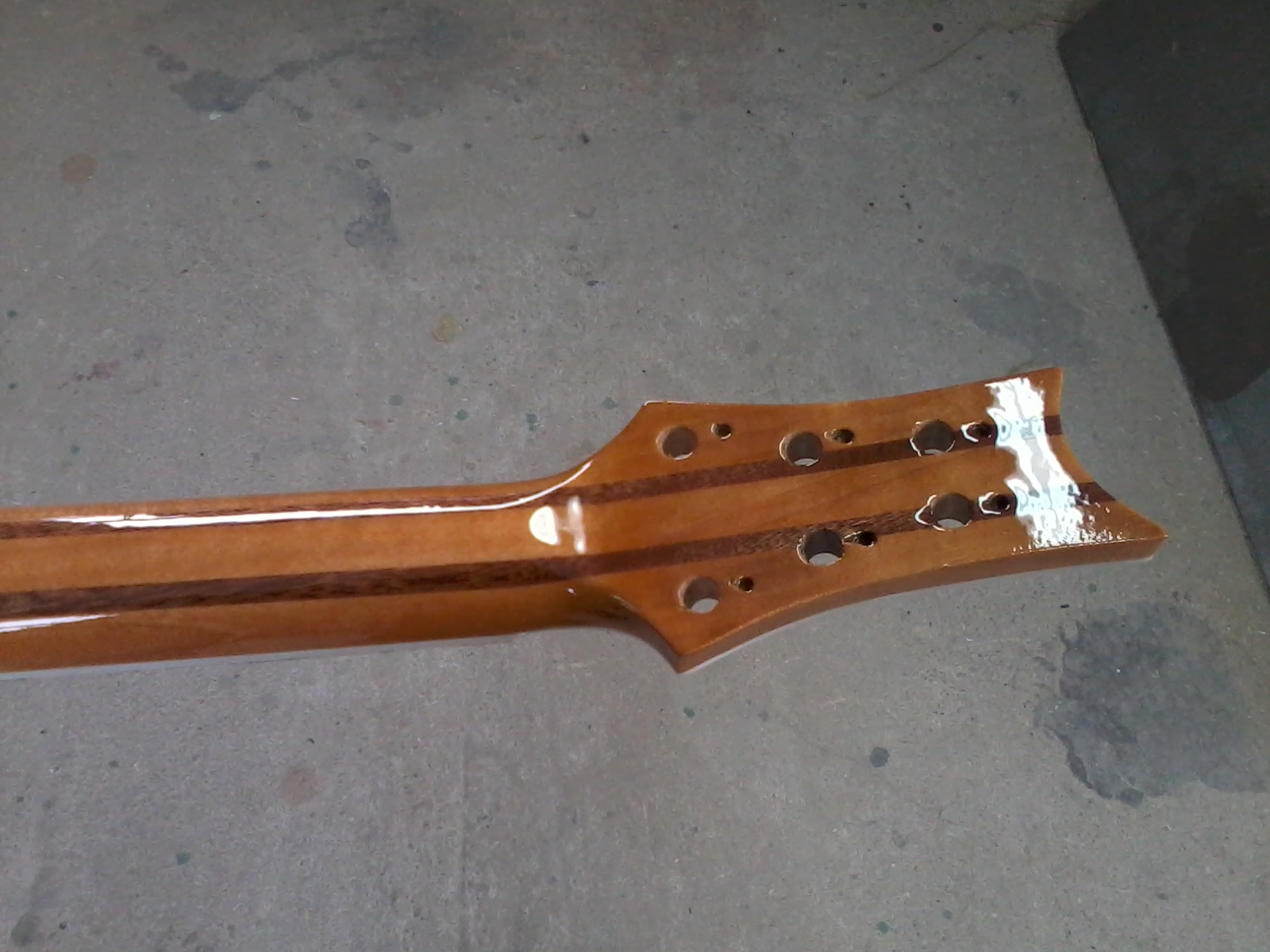

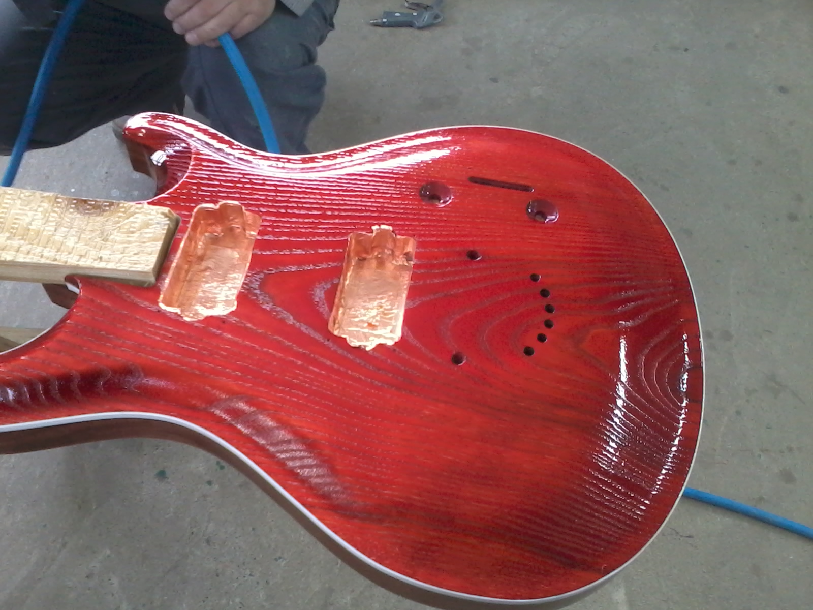

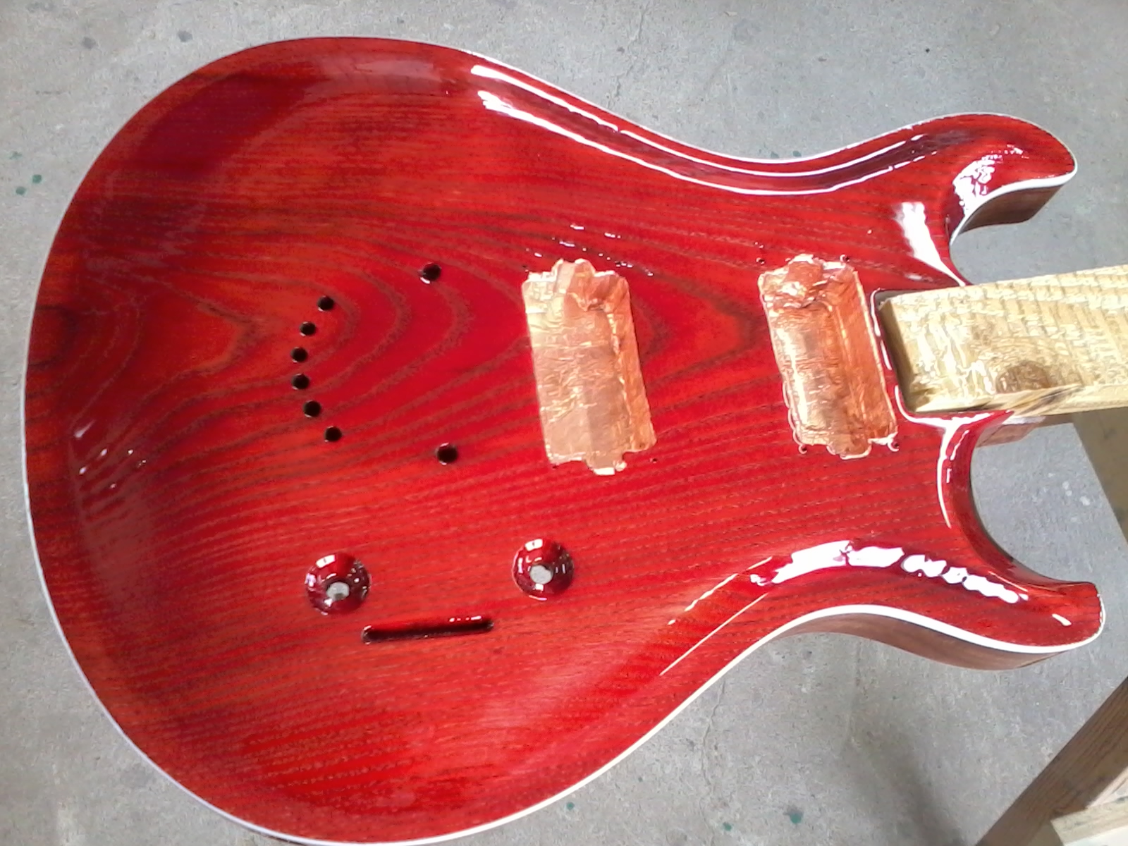

Wczoraj nakładałem lakier nitro.
Fotki robione komórkę, więc nie najlepszej jakołci. Gitara tera odleży swoje, lakier sądzie, jeszcze raz wypełnię pory i warstwa finalna.
No nie wiem, nie wiem :-D
Zalewanie tych porów trochę potrwa ;-)
diadem
Posty: 114
Mam czas, nie spieszy mi się. Odczekam ze dwa tygodnie, przetrę i powtórka z rozrywki.
