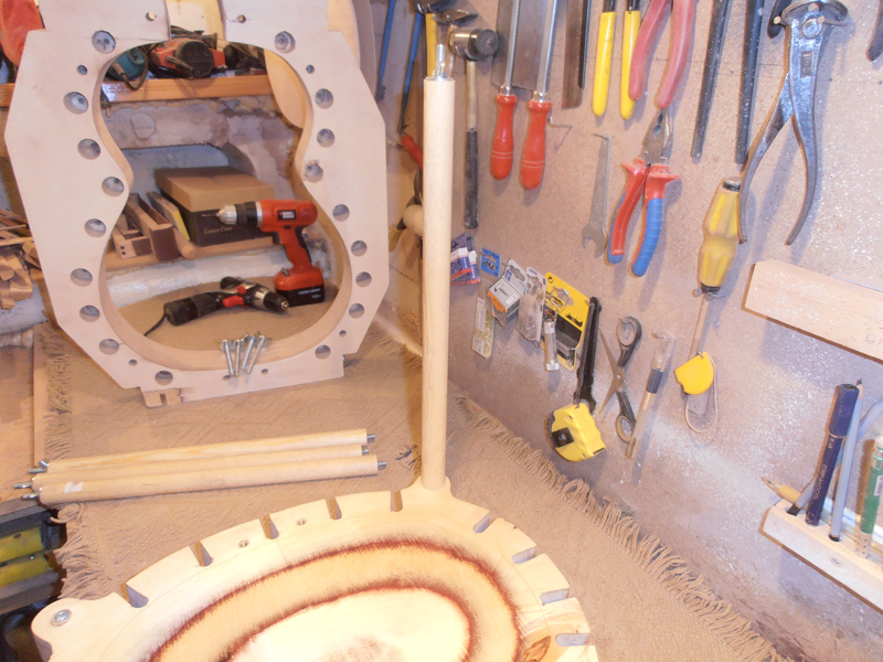

Do rzeczy jednak... zaczniemy od samej solery ... czyli matrycy. Trochę fotek na dole....

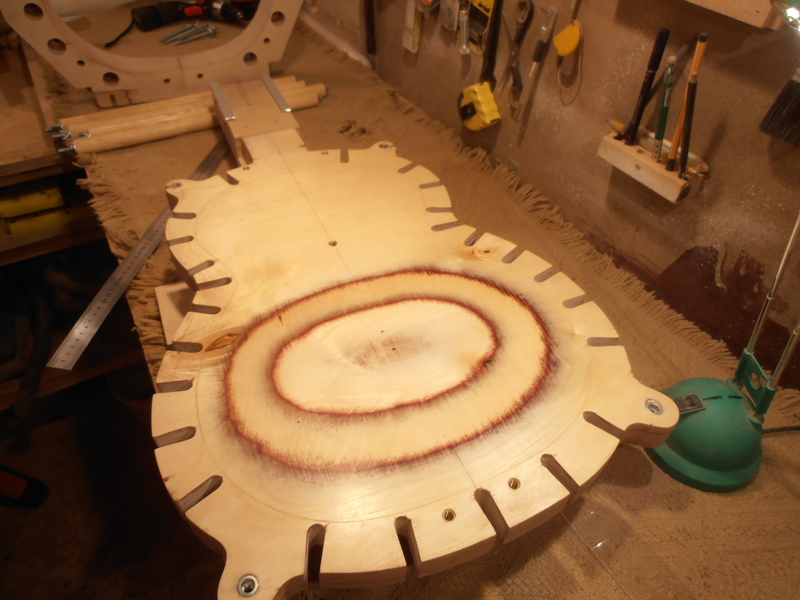

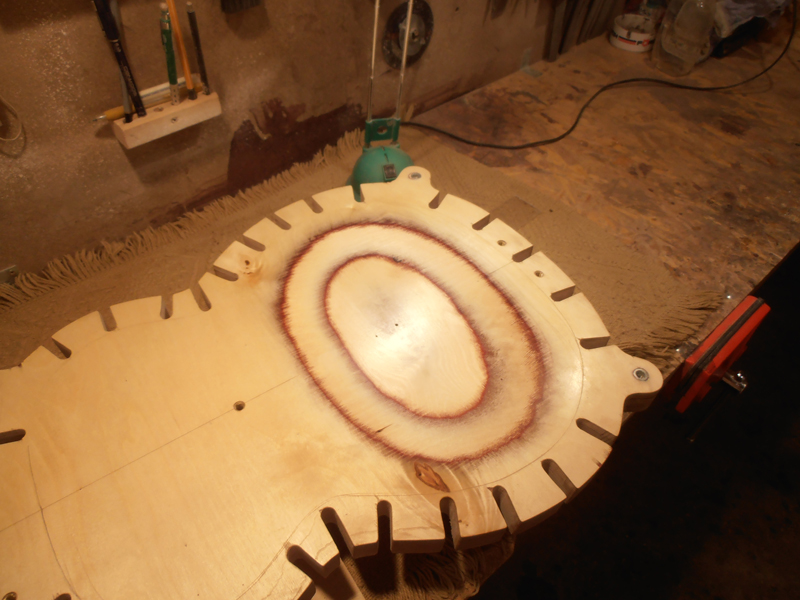

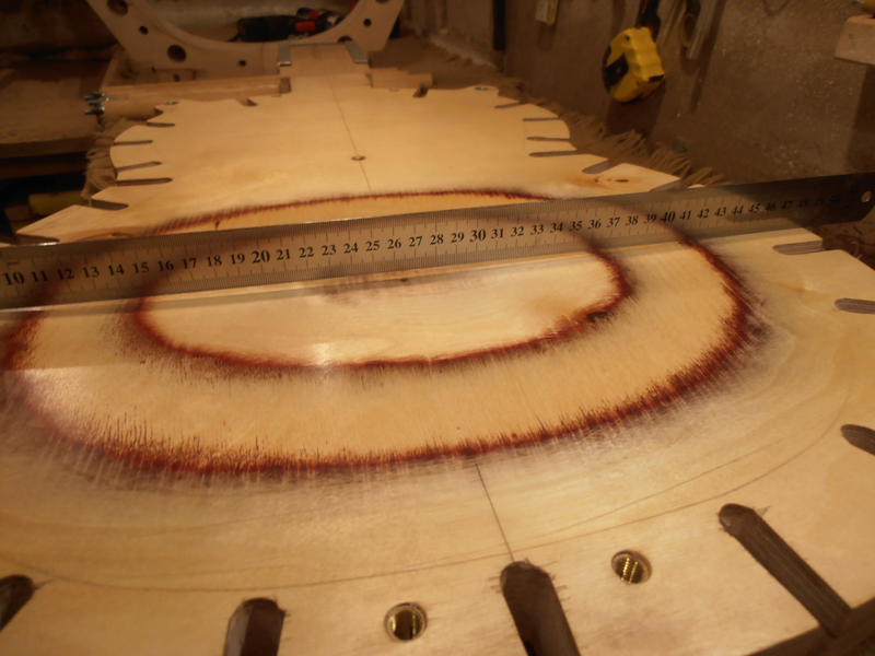

Materiał na solerę to dwie wodoodporne klejki grubołci 22mm sklejone razem i skręcone na wkręty.
Po wykonaniu i solidnym dopieszczeniu powierzchni jej serce ... czyli lico tak to nazwijmy zostało zaipregnowane jeszcze kilka razy politurę z tamponu ... z olejem parafinowym. Po utwardzeniu wszystko zostało dopieszczone drobnę watę stalowę. Kolejnę impregnacja to mikstura z wosku pszczelego ..... Wosk pszczeli rozpuszcza się w olejku terpentynowym na goręco tak jak klej kostny. Powstaje kremowa pasta i tę pastę nanosimy na powierzchnie za pomocę zwilżonej terpentynę balsamicznę szmatki. Potem suszenie przez 12 godzin i przetarcie suchę szmatkę. Tworzymy w ten sposób na powierzchni cieki film z wosku, który uniemożliwia przywieranie kleju, ale i nie brudzi w żaden sposób drewna no topie. Jest też łatwy w utrzymaniu czystołci i wystarczy przetarcie solery czystę, suchę szmatkę oby była gotowa do użycia .

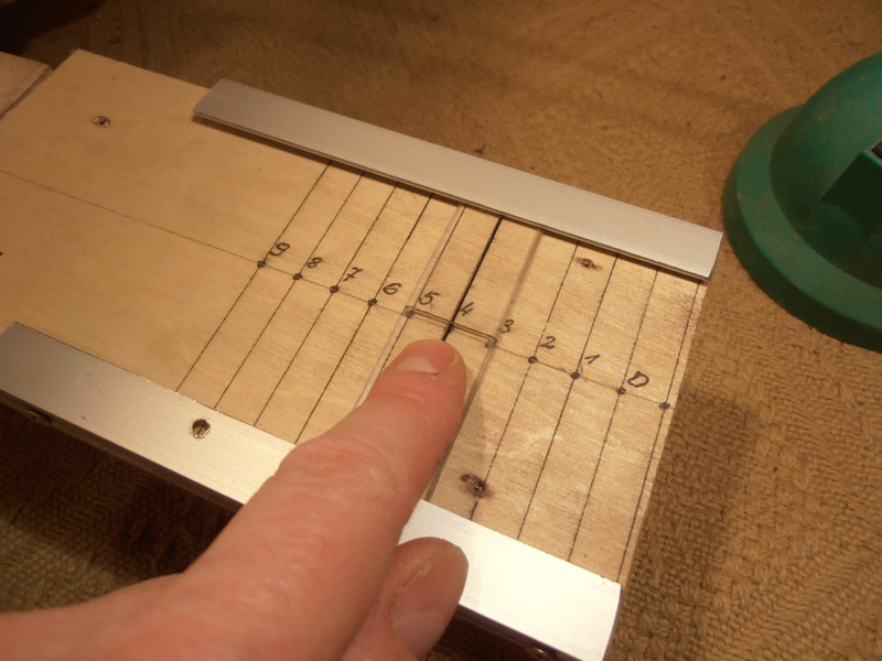

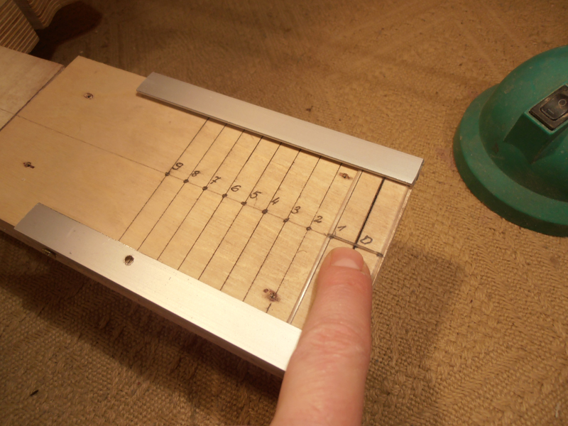

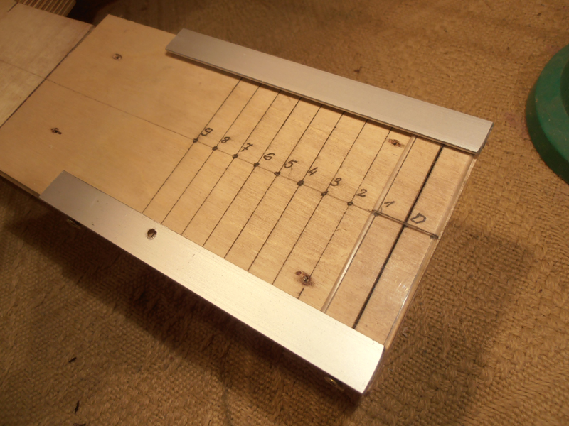

Tutaj jeden z moich patentów na ustawianie kąta gryfu w czasie montażu instrumentu. Ruchoma , przezroczysta płyta z poliwęglanu z linia ... natomiast pod spodem podziałka .... . Płytka przesuwa sie po prostych prowadnikach z kątowników alu  i ma grubość 2
kształt zagłebienia dosć dokładnie widoczny .... Radius solery w miejscu mostka to 4 mm w stosunku do zerowej powierzchni płyty.

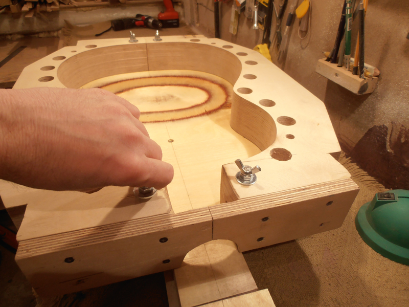

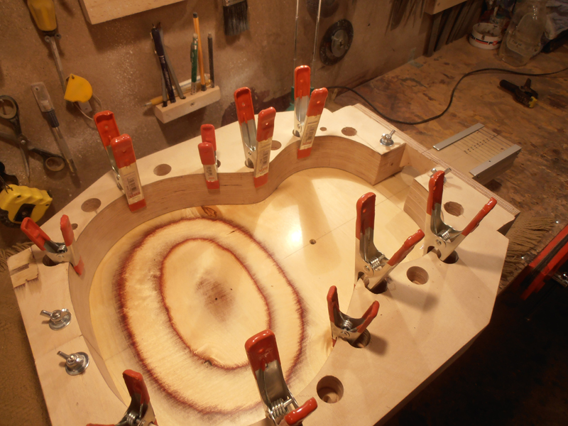

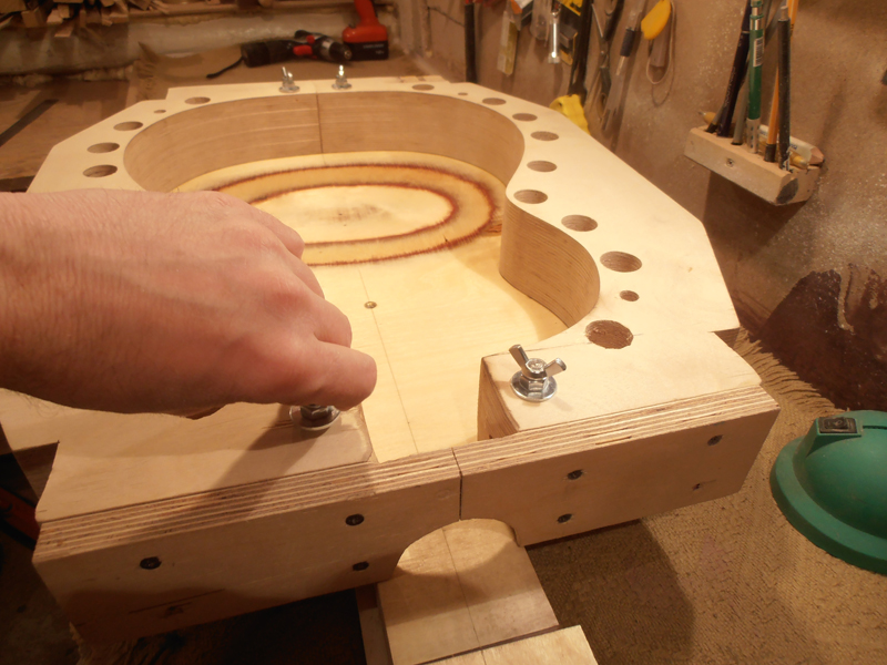

Forma nakładana na solerę i przykręcana na śruby motylkowe. Oczywiście wszystko w idealnej osi symetrii. w Miejscach tych w solerze kotwy z gwintem M 8.

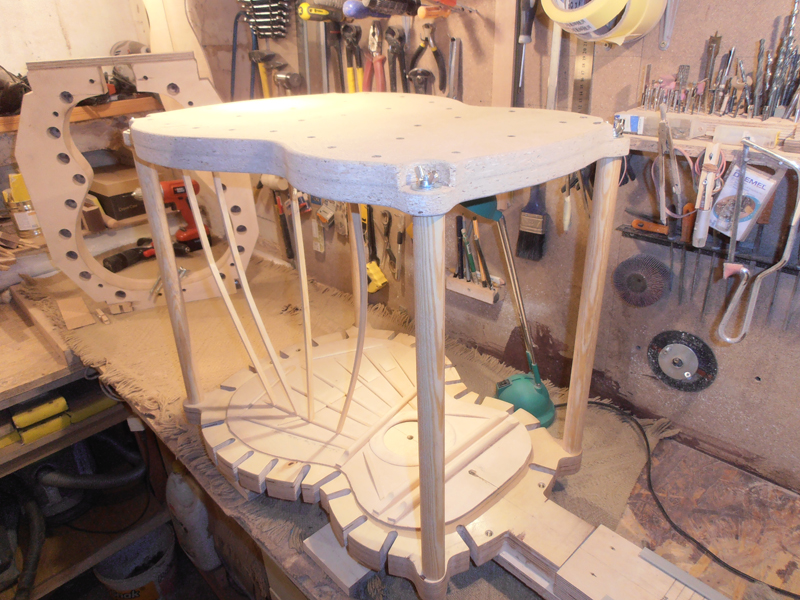

pionowy dystans między solerą a górą od starej solery.... montowany szybko na wklejone w solerę kotwy z gwintem M 8.  Góra montowana na nakrętki motylkowe.
Kopuła z sklejona i kręcona z dwóch płyt o grubości 18 mm. Razem 36 mm grubości dające stabilność i pewność , ze przy rozpieraniu góra nie będzie się odkształcać.

No muszę przyznaę, że konstrukcja potężna. Fakt , stabilnołc masz bankowo, ale nie sądzę, żeby taka sztywnołę była potrzebna w konstrukcji "dachu". Jedna sklejka 18 mm spoko wystarczyła by , aż nadto.
Ryszard...... możesz mi wierzyę lub nie , ale przy klejeniu i rozpieraniu działaję dołę duże siły..... Każda rozpórka z listewki aby ułożyę płytę w solerze to siła o 1 do 2 kg.... Wyobraęšłsobie że klejęc sam ,,wachlarz harmoniczny" belkowania na każdę belkę dajesz cztery rozpory z listew.... a belek przypułęmy jest 7 szt. Sumarycznie robi się taka siła, że góra z jednej płyty 18 mm robi sie jak balon tracęc geometrię..... Jełli to następi to listwy rozporowe zacznę wypadaę bo będę zbyt krótkie.... Można oczywiłcie zrobię je teleskopwe.... tylko po co.... nie jest to praktyczne . Oczywiłcie to moje zdanie bo jełli ktoł chce robic teleskopy to proszę bardzo.... Ja wolę listwy i zajmuję mniej miejsca ....
Piszę to z doświadczenia.... i stanowczo odradzam budujęcym swoje pierwsze takie urzędzenia robienie tego z pojedynczych płyt i prętów gwintowanych. szkoda Waszej pracy i pieniędzy..... Jest to nie stabilne i kołysze się na wszystkie strony. Poza tym zmienia się kęt nacisku rozpartej listwy na belkę....a ta pływa wtedy na kleju jak po lodzie....
Nie sugerujcie się netem i YT -em .... mnóstwo tam głupich filmów i jełli będziecie się wzorowaę na nich to porażka gwarantowana.... Choę są też filmy prawdziwych mistrzów.... Z tego co ja zauważyłem to np. Jose Romanillos kiedy jeszcze działał czynnie to dół od solery miał chyba grubołci 60 mm z litego drewna . Pamietajmy, że to forma i matryca.... musi mieę stabilnołę i ciężar....
To ma byę naprawdę grube, ciężkie i stabilne jak czołg.... wtedy klejenie belkowania odbędzie się bez niespodzianek i tak jak trzeba.
