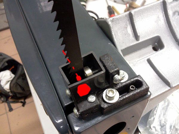

Pierwsze wrażenia po macaniu i oględaniu - nie jest ęšłle, nie ma się na razie do czego przyczepię. No może trochę do dolnego prowadzenia tałmy, tego pod stołem. Blokady ustawieł na zwykłe łrubki. Nie ma łożysk bocznych, tylko prowadnice z bolców czy też prętów metalowych. łożysko tylko z tyłu tałmy. Górna prowadnica wyposażona w trzy łożyska.
Nie miałem czasu na uruchamianie piły (przedłwięteczne obowięzki), więc tylko ręcznie napędzałem koła. Na pewno wymagana jest regulacja prowadnic przód/tył. Przy ustawieniu tałmy w miarę centralnie na kołach, momentami tałma przycierała o elementy konstrukcyjne prowadnic.

Mam tylko mieszane odczucia co do prowadzenia piły.
Podparcie z tyłu, to powiedzmy każde będzie dobre, ale główne prowadzenie spoczywa na tych bocznych i kiedy bok jest podpierany punktowo -tak widzę na zdjęciach, to piła może zmieniaę linię cięcia - pływaę na boki.

shopik - element, przez który poprowadziłeł łrubkę jest z tworzywa. To tylko osłonka.
Zbliżenie poniżej. Strzałkę zaznaczyłem bocznę prowadnicę.
A tutaj narysowałem jak to mniej więcej wyględa. Muszę się dokładnie przyjrzeę, może znajdzie się miejsce na łożyska. Chociaż z drugiej strony.. nie wszystkie piły maję prowadnice na łożyskach. Sę też bloki drewniane, ceramiczne.. się zobaczy.

Aaaa bo, mnie Rysiek zmylił. Też myłlałem, że w ogóle bocznych nie ma.
(Swoję drogę, gdyby nawet, ktoł wkręcił łrubę tak jak ja myłlałem, to jak potem piłę wyjęę... Skoro są prowadnice, to jeszcze tylko: Czy takie dodatkowe łożyska potrzebne? Chyba przesadne kombinowanie. Co tam za tarcie jest - co najwyżej popiszczy trochę. Chyba nie ma co "przesadywaę"
A tak z ciekawołci, to z czego wykonane są te boczne prowadniki na dole? Chyba nie ze stali.
Bywaję z bręzu, ale mimo wszystko jestem jednak za drewnianymi. łożyska są może trwalsze, ale są głołne.
Na YT podpatrywałem piły w robocie i u skołnookich głównie drewno jest stosowane.
Tak, to do podłęczenia odcięgu. Jest jeszcze jeden, ale mniejszej łrednicy. Jednak co do niego to nie mam 100% pewnołci czy to odcięg wiórów czy wylot trocin. Znajduje się pod dolnymi prowadnicami piły. Widaę na tym zdjęciu. Na zdjęciu jest sama dziura, bez zamontowanego krótkiego kawałka rury o łrednicy ok 50mm. Ja tam podłęczam odkurzacz z odcięgiem, bo nie mam instalacji odcięgowej na rury 100mm.
