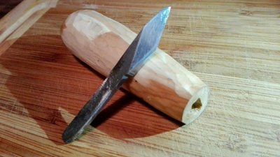

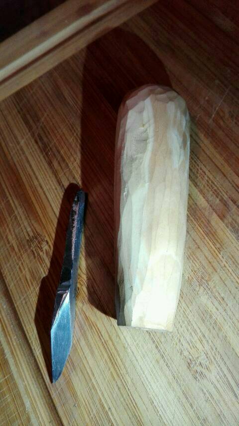

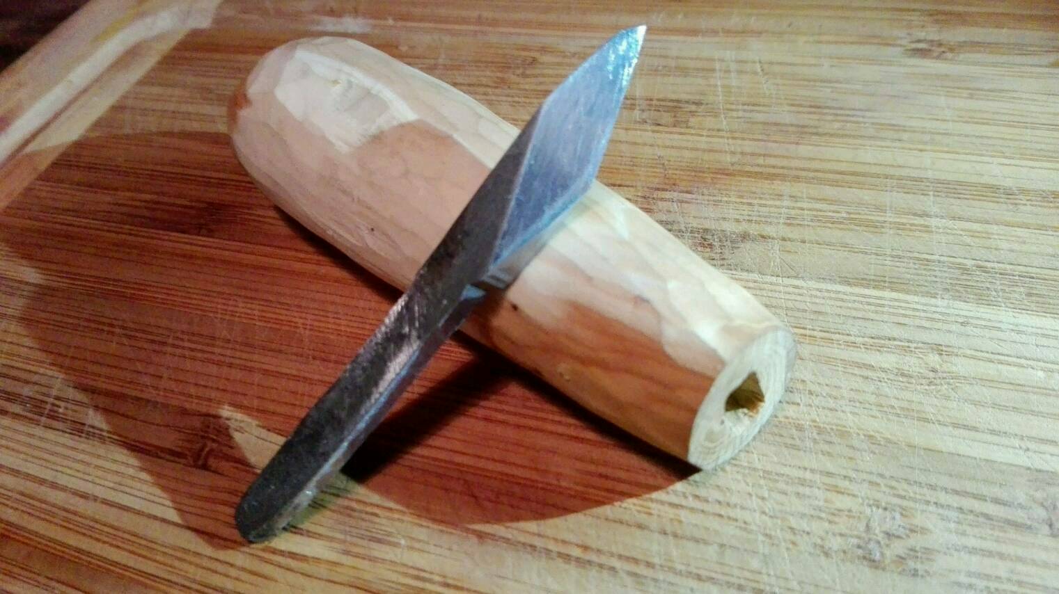

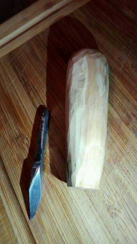

Nożyk się robi kolejny także z NC6. Kuty i hartowany. Jeszcze po ostatnich kowalskich zabawach został kawałek więc przerobiłem na narzędzie.

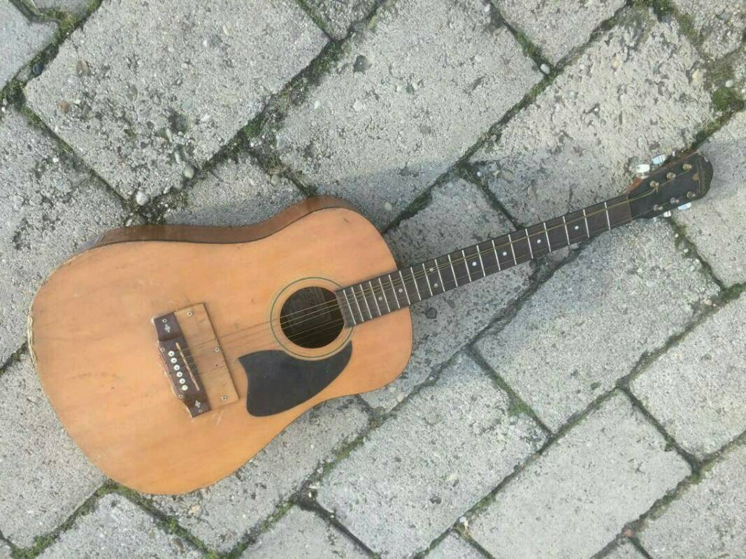

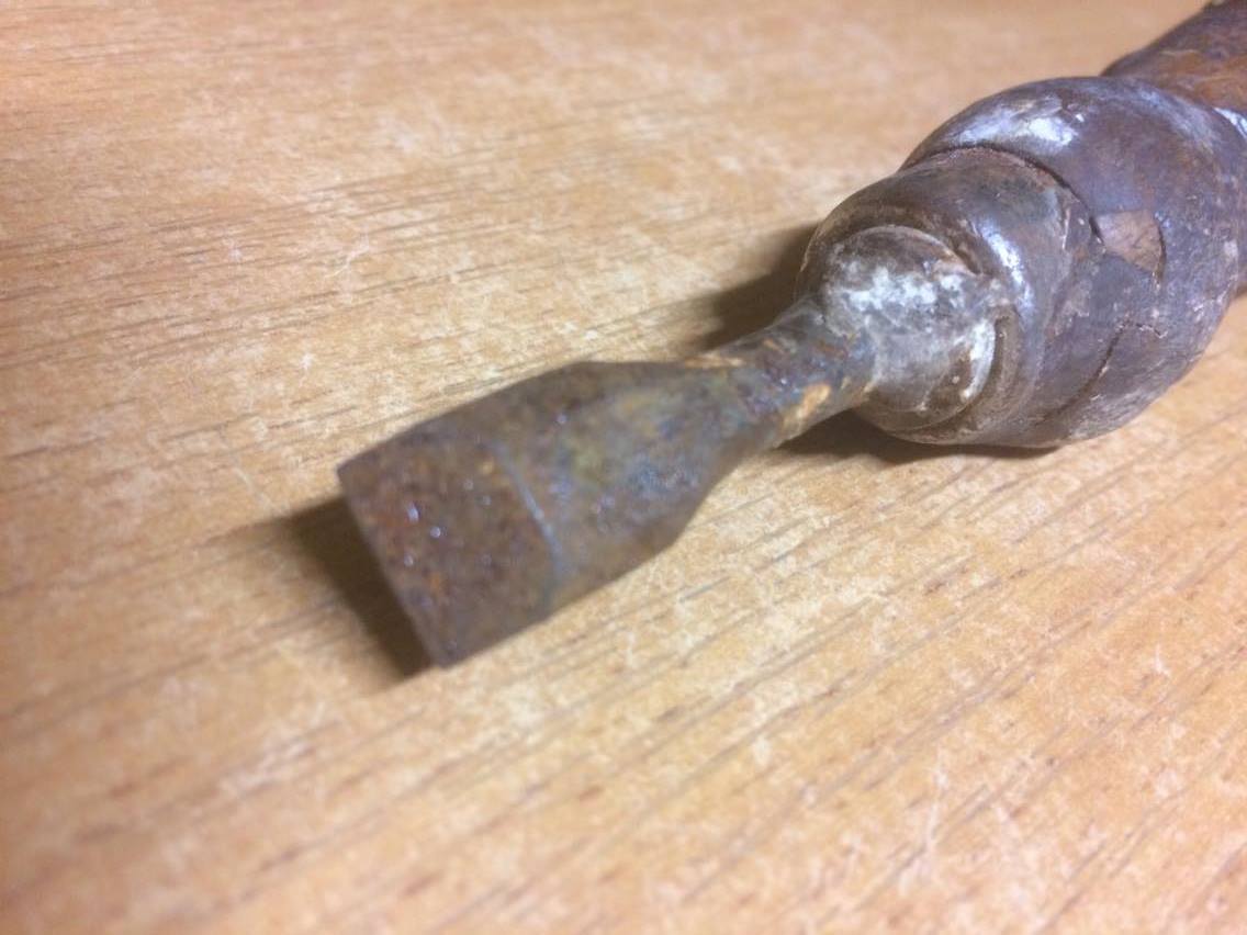

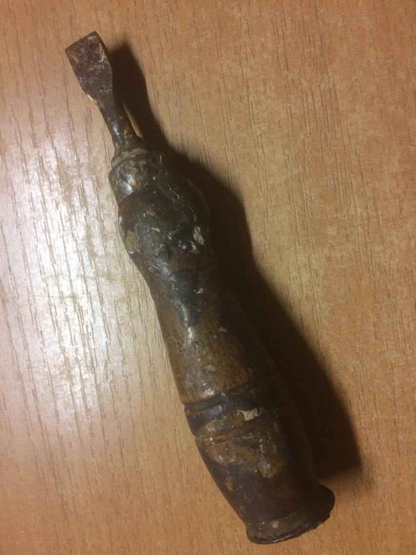

05.11 na targu staroci za zawrotnę kwotę 35 zł zakupione gitara, strug i dłuto. Gitara połamane obydwie płyty - kupiona dla gryfu z palisandrowę podstrunnicę. Strug bo był tani 10 zł a dłuto bo będzie z niego bardzo użyteczne cacko.
Pozdrawiam Janek

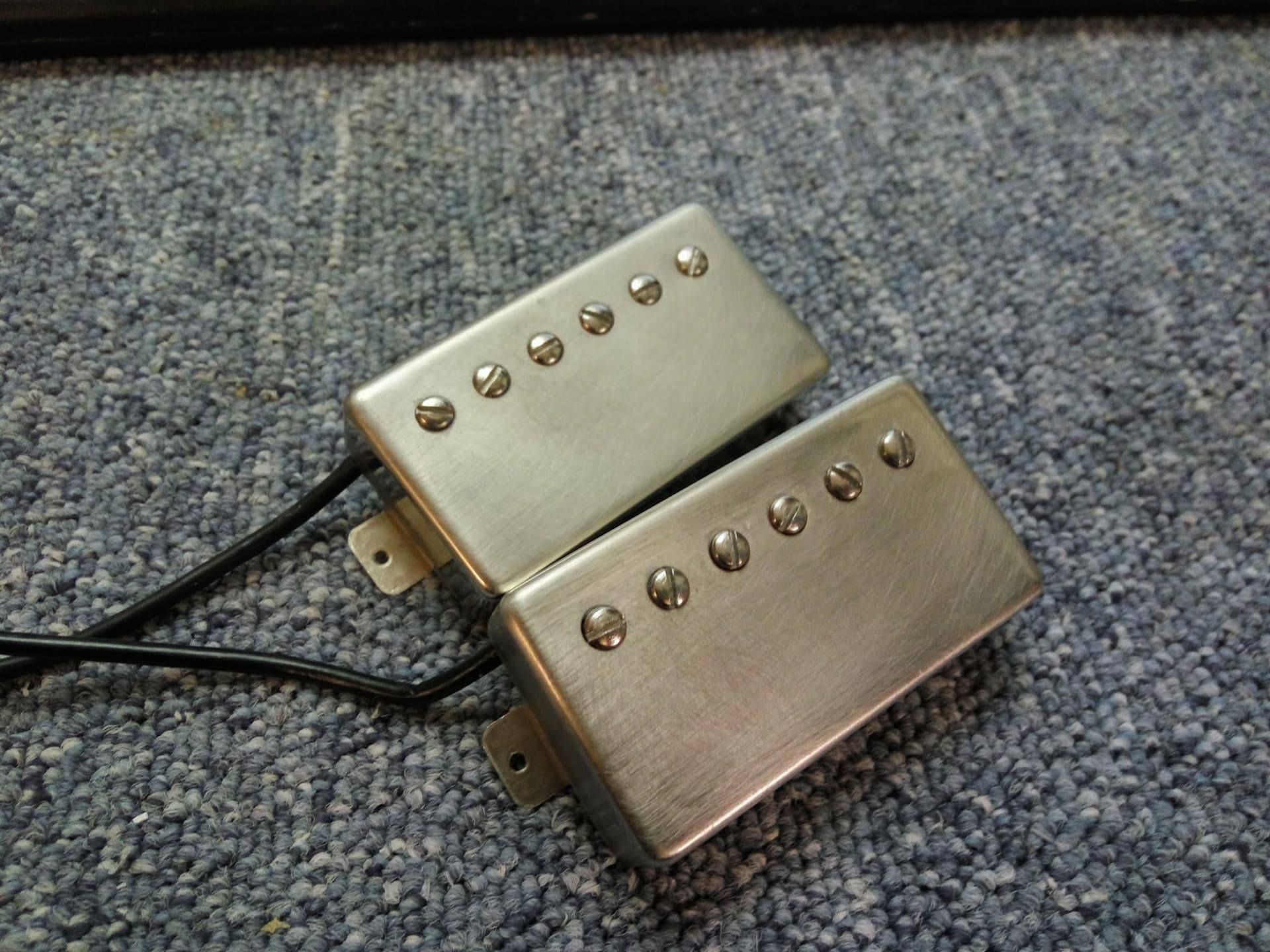

U mnie ukręciły się dził takie pickupy, wjeżdżaję do gibsona es 335 w miejsce mostkowego Lolar Imperial, i gryfowego stockowego gibsona.
