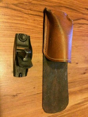

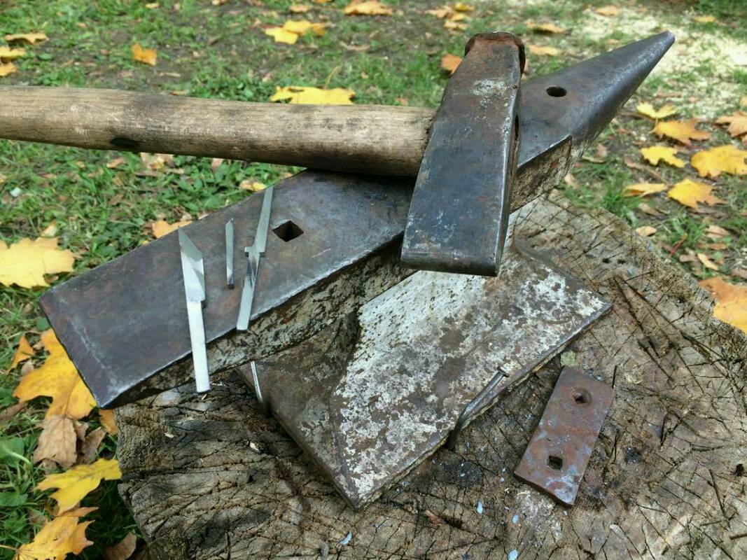

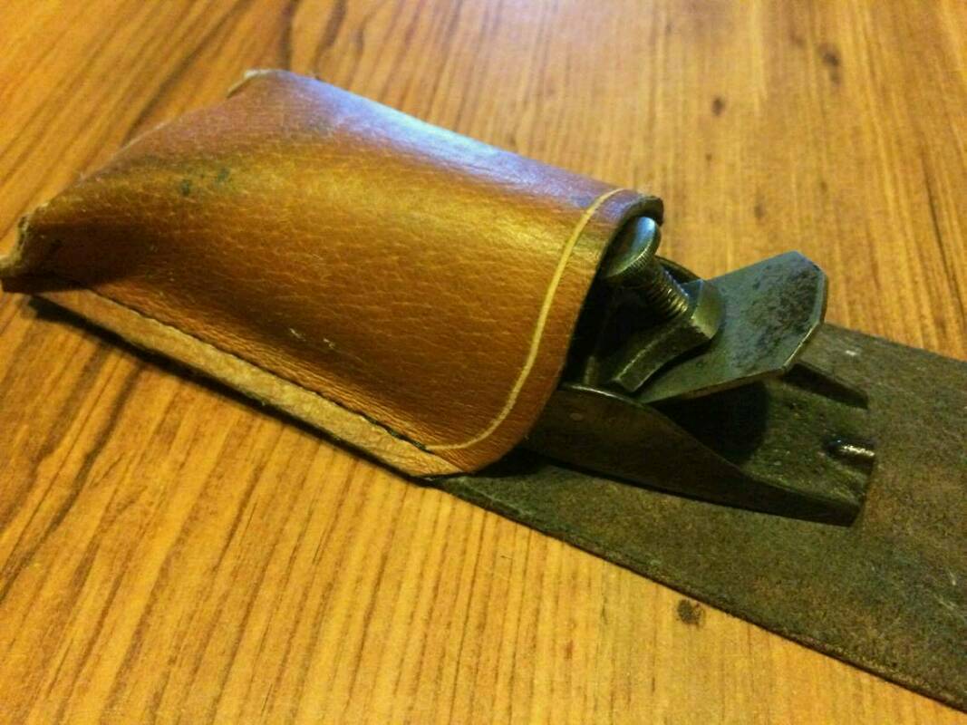

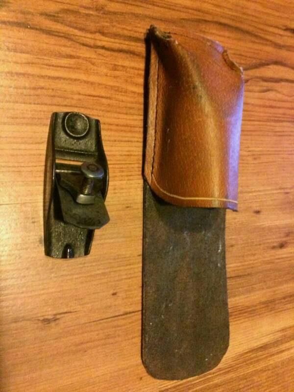

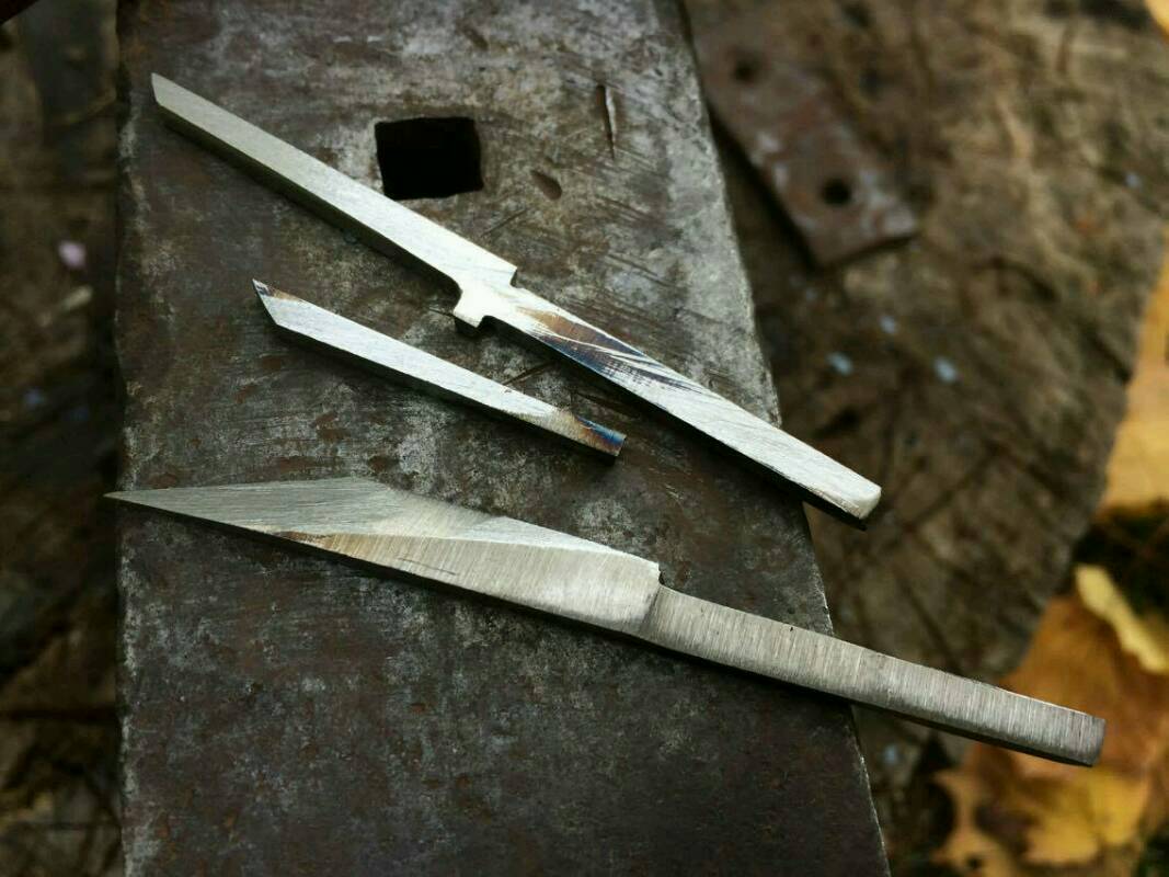

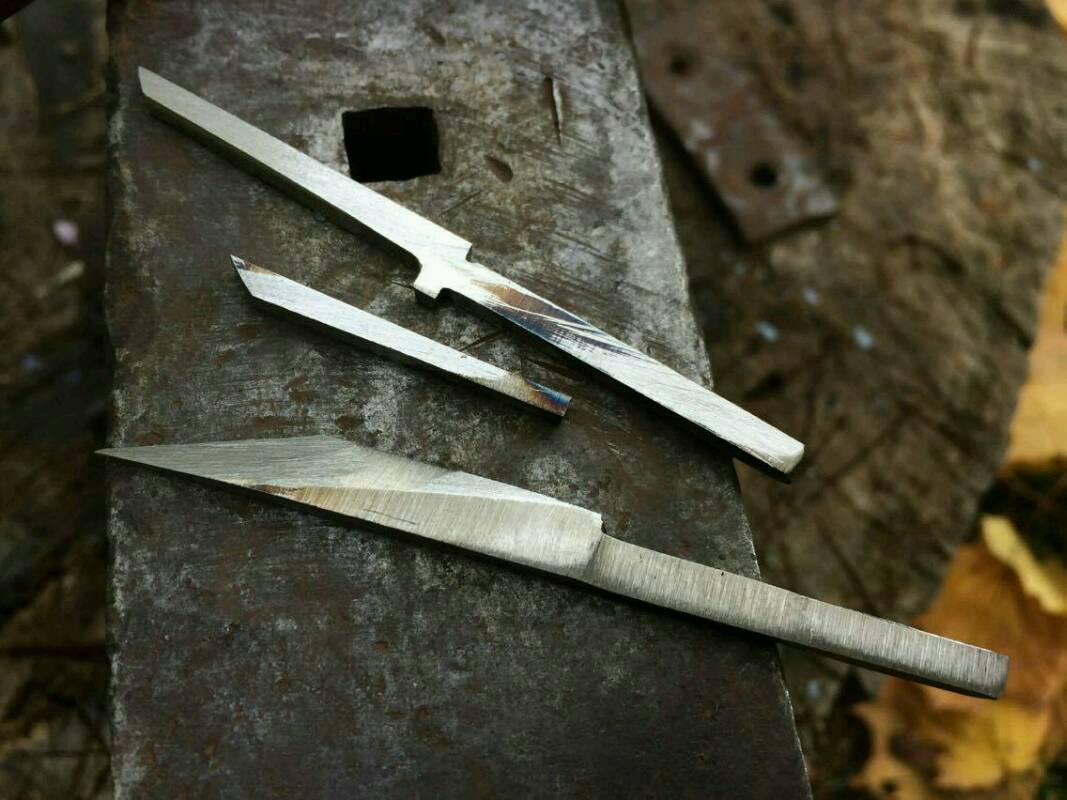

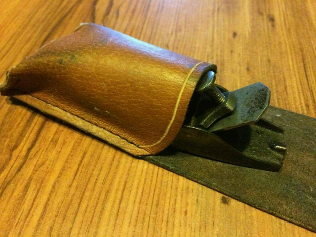

Kabura na strug, nóż i dwa dłuta 2mm. Kaburę uszyłem ze skóry a dłuta i nóż wykułem z NC6.
							Pozdrawiam Janek
Jaka to radołę pracowaę swoimi narzędziami.
Brawo.

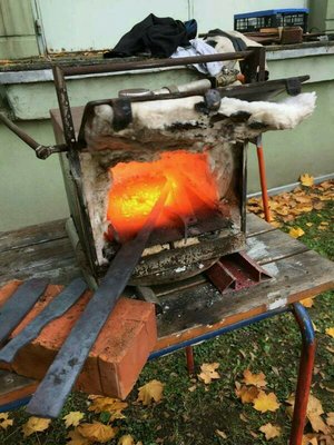

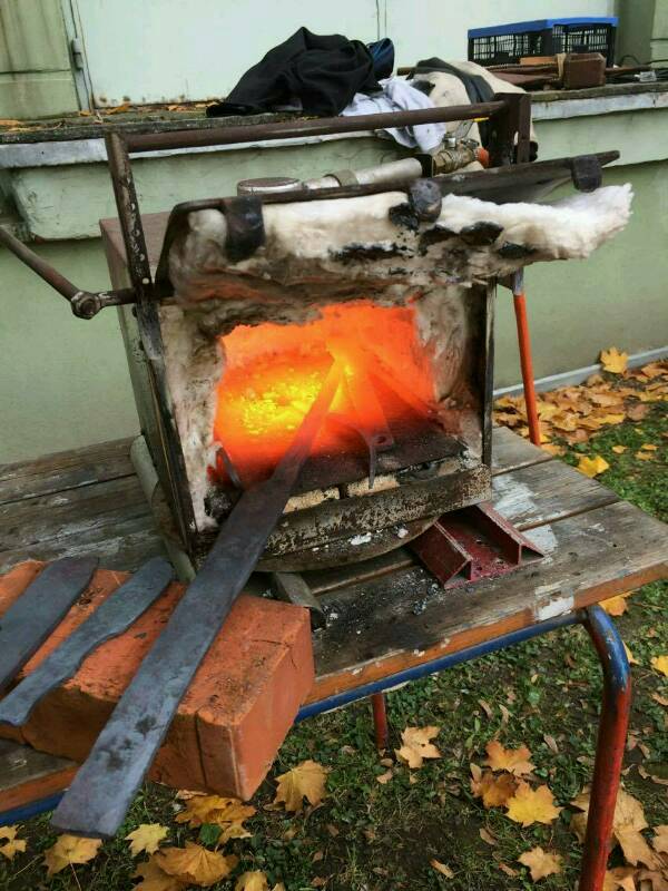

Palenisko fajne - dyjabolicze
						Brawo.
Mam to szczęłcie, że kowal w rodzinie jest więc korzystam z jego sprzętu i robię to czego mi brakuje. Natomiast jak by ktoł miał jakił pomysł na narzędzia lub inne złomy służę pomocę w kontakcie z kowalem, który zrobi to co wymyłlicie. Jak ktoł ma takę potrzebę to chętnie pomogę w rewanżu za ogrom życzliwołci jaki mnie tu na forum spotkał

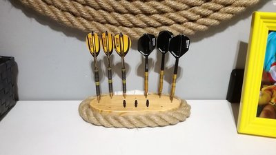

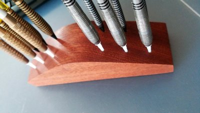

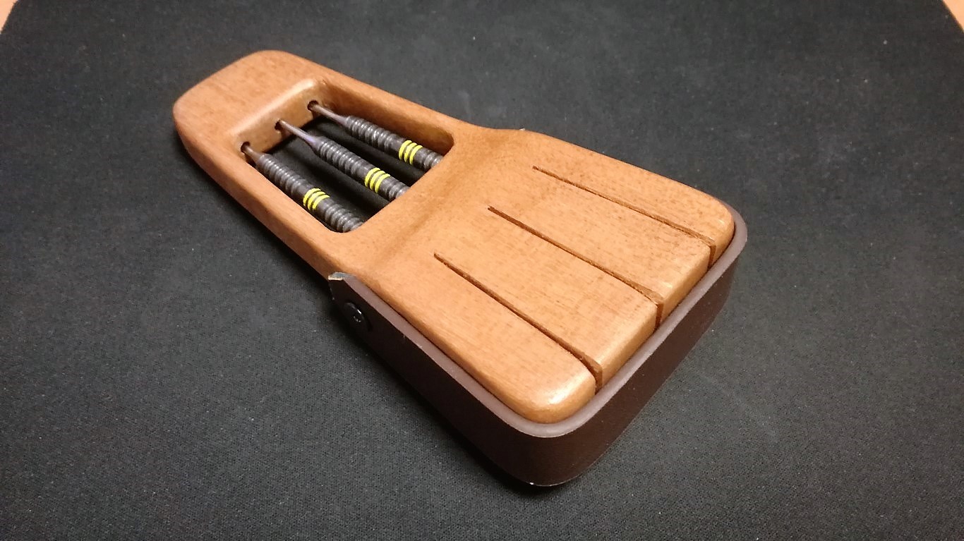

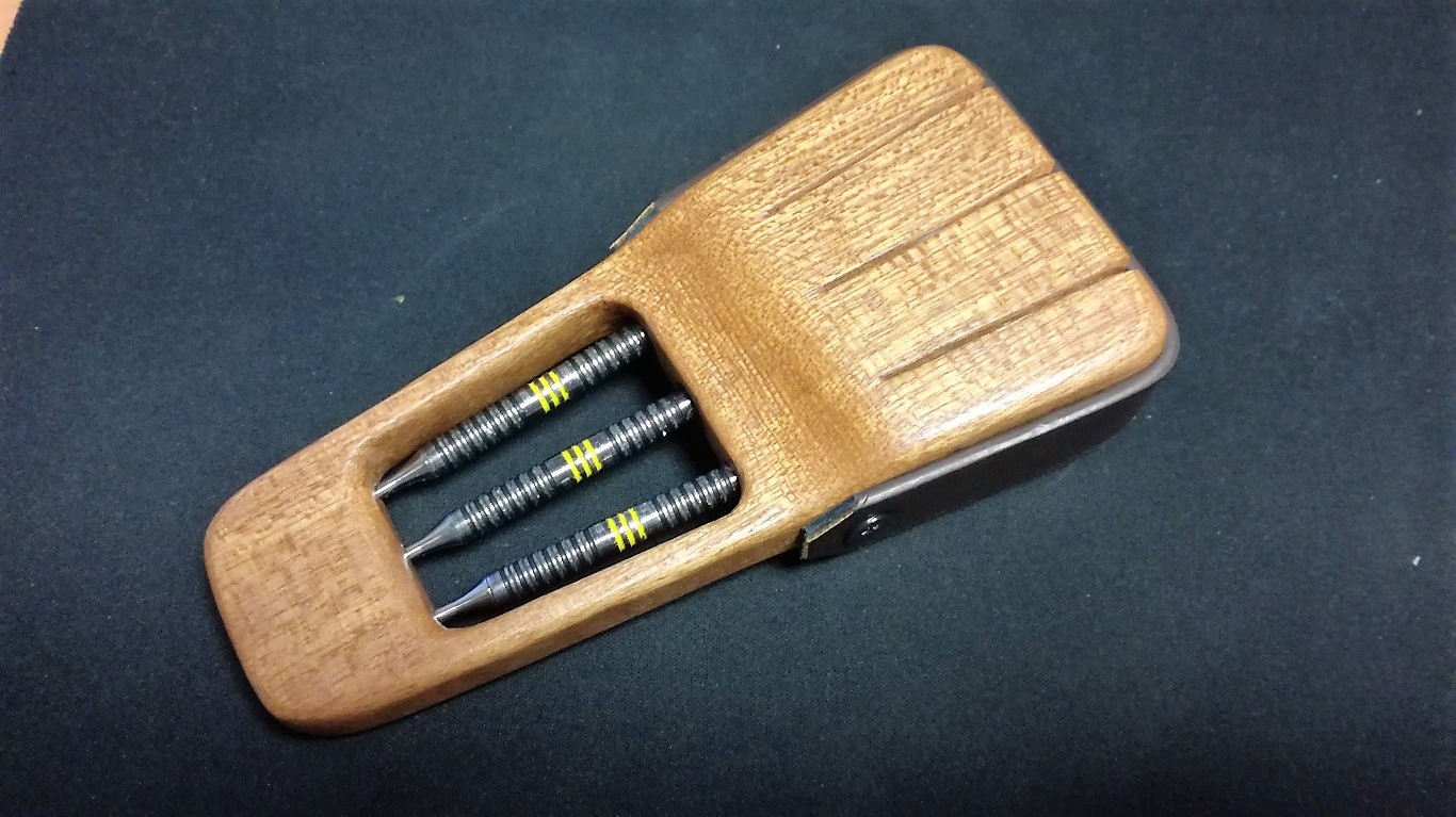

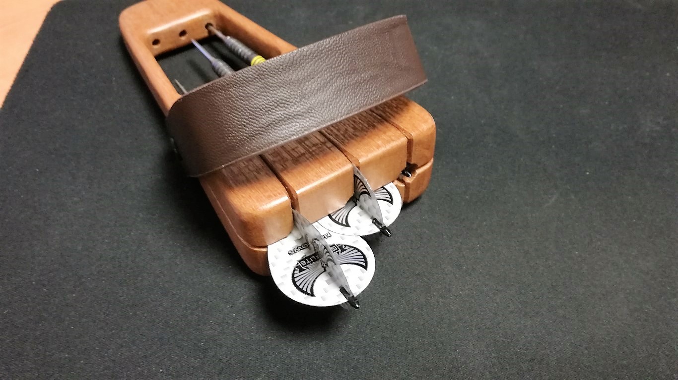

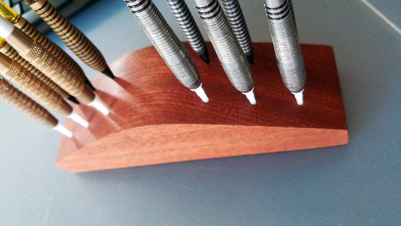

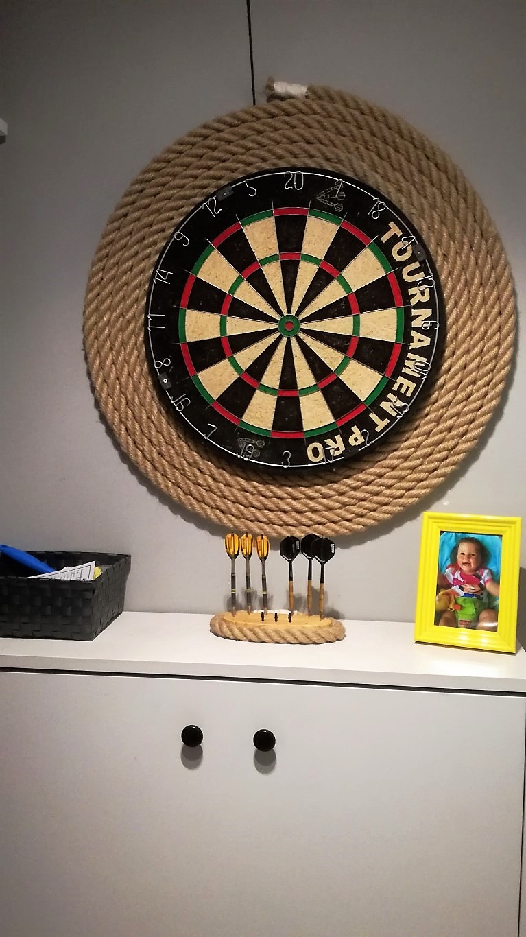

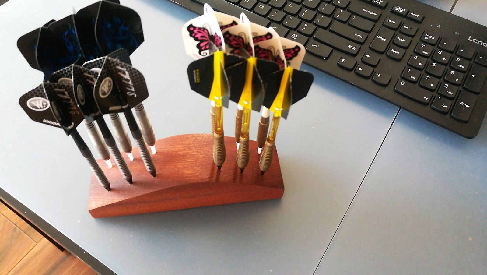

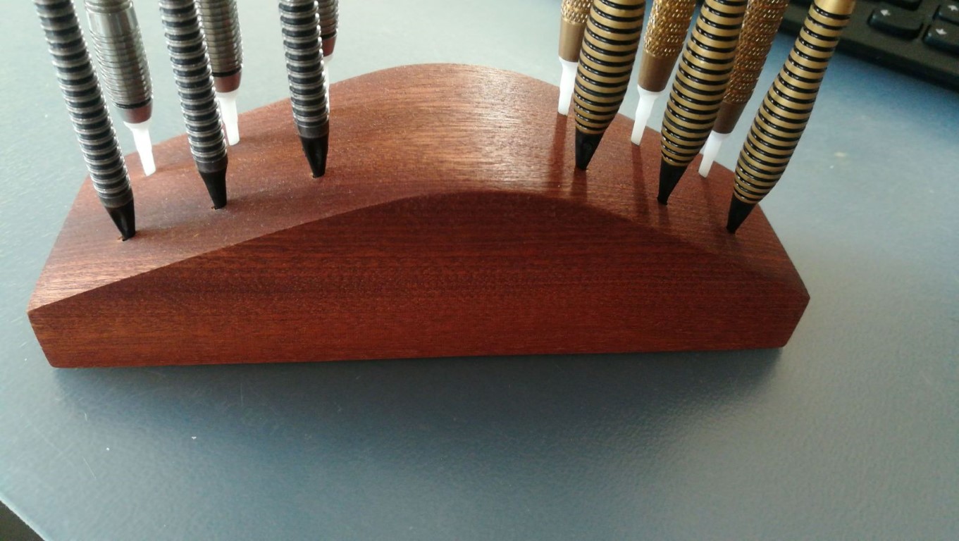

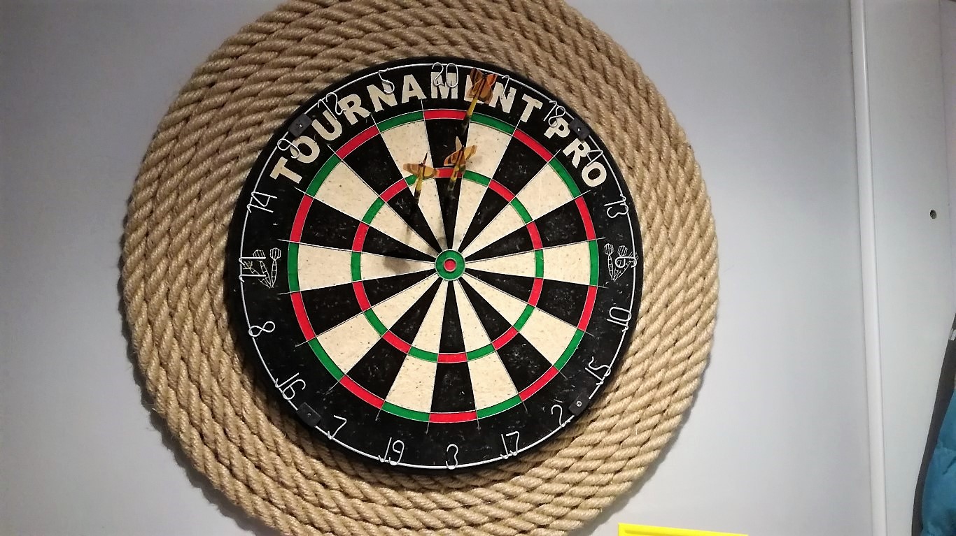

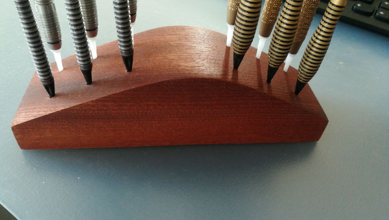

U mnie standardowo setupy i przeróbki gitar. Oprócz tego ponieważ jestem też darterem porobiłem różne takie podstawki do lotek, ringi ochronne wokół tarcz z liny dla siebie i znajomych, futerały do lotek etc..
ładne drewko, ładne przybory. Czyli jednak każdy coś dłubie w drewnie czy stali:)

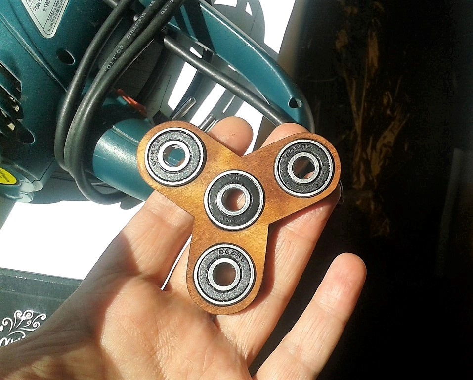

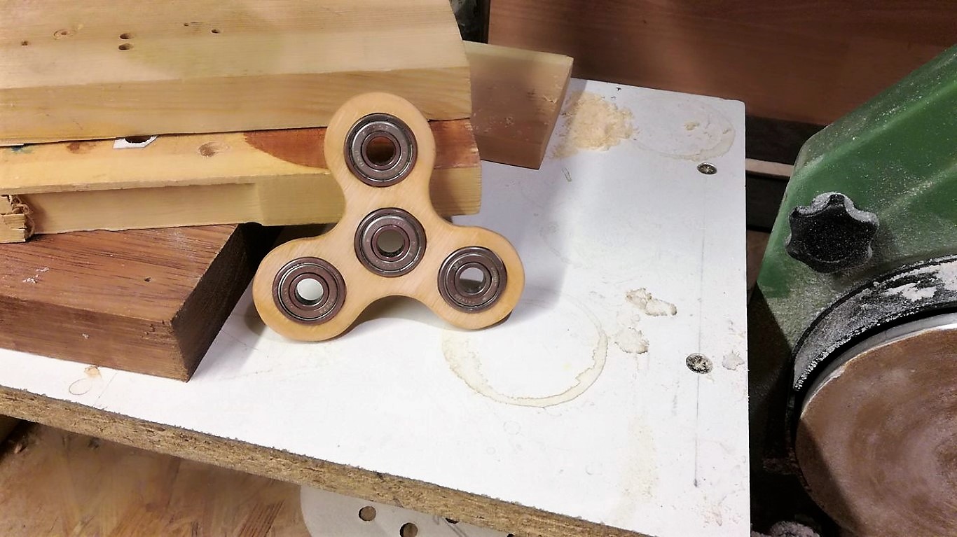

Tak, ale nie instrumenty a to forum lutnicze przecie. No ale nie samymi instrumentami człowiek żyje. Ja jeszcze czasem zrobię jakis spinerek z drewna, sklejki etc. dla zaprzyjaęšłnionych dzieciaków z podwórka
Lub rezystorach..PiotrCh pisze:ładne drewko, ładne przybory. Czyli jednak każdy coś dłubie w drewnie czy stali:)

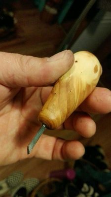

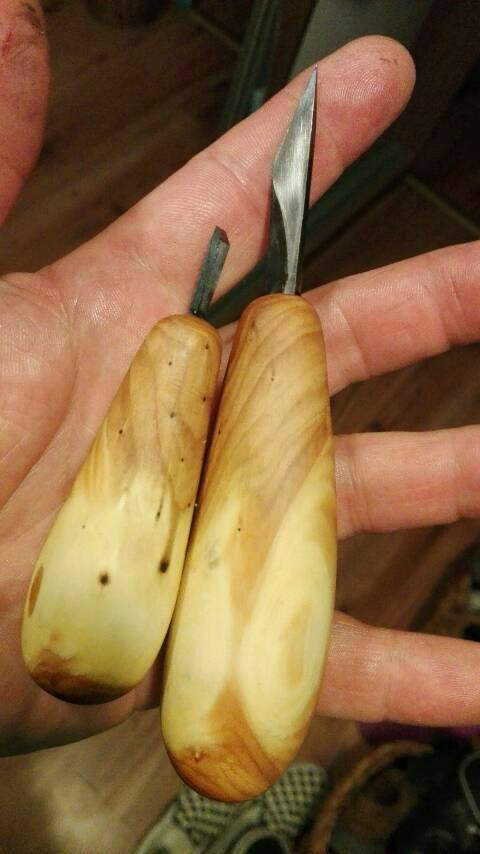

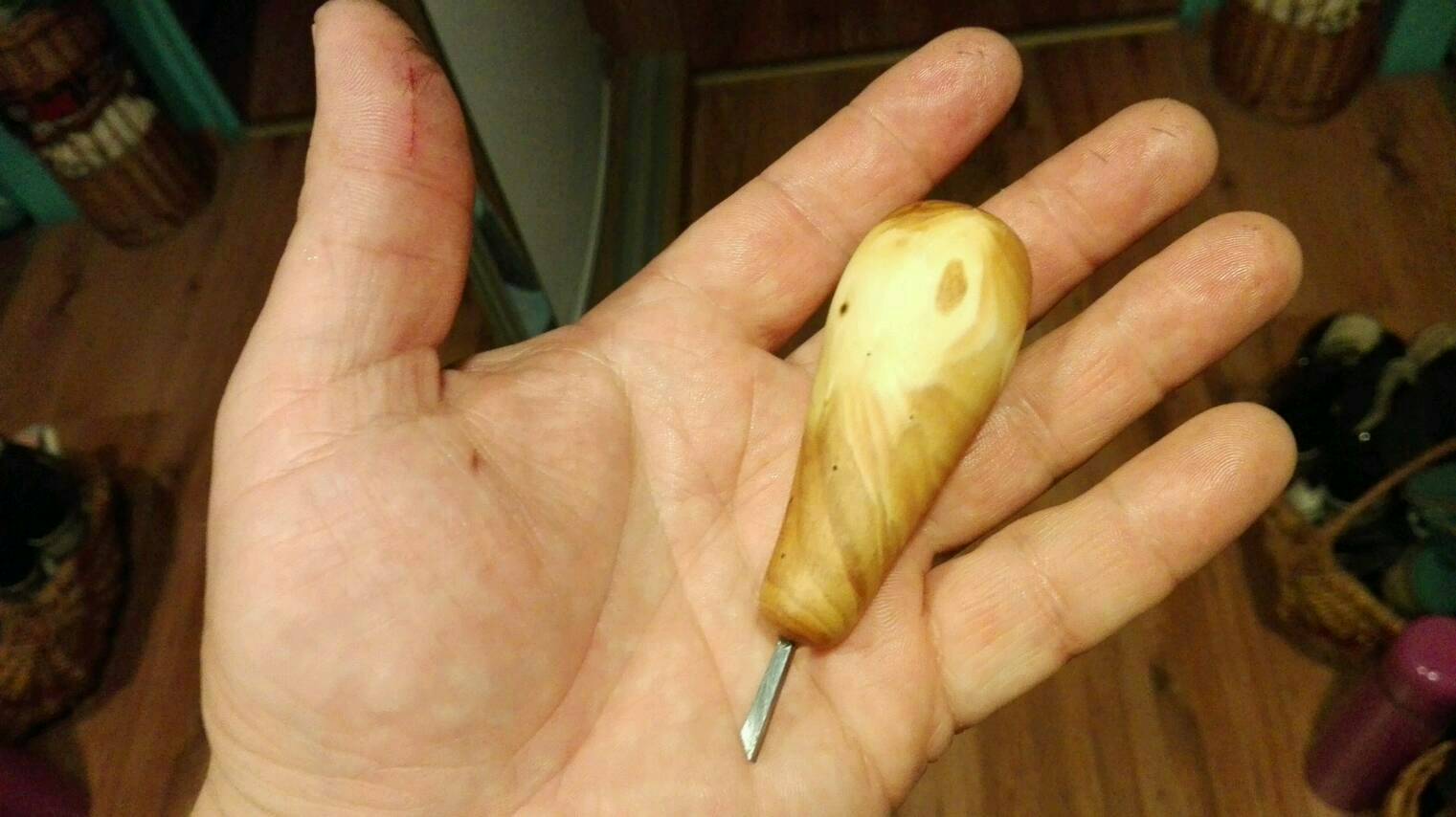

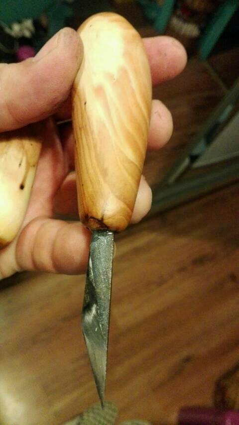

Dłuto i nóż skołczone, odpułciłem w 200 *C w piekarniku i osadzilem na żywicy epoksydowej. Jedno dłuto niestety pękło i czeka na przeróbkę. Nóż jest niesamowicie ostry dłutko też
							Pozdrawiam Janek
Nożyk pękł - ze stalami gatunku NC XX nie tak prosto .
Jak dobrze obrobiona cieplnie to łwietna .
Podobnie jak z SW xx .

Bardzo mi się ręczki podobaję. Widaę, że są wygodne i ten rysunek cisu - piękny
Jak to się stało, że pękło po odpuszczeniu? Spadło na beton?
