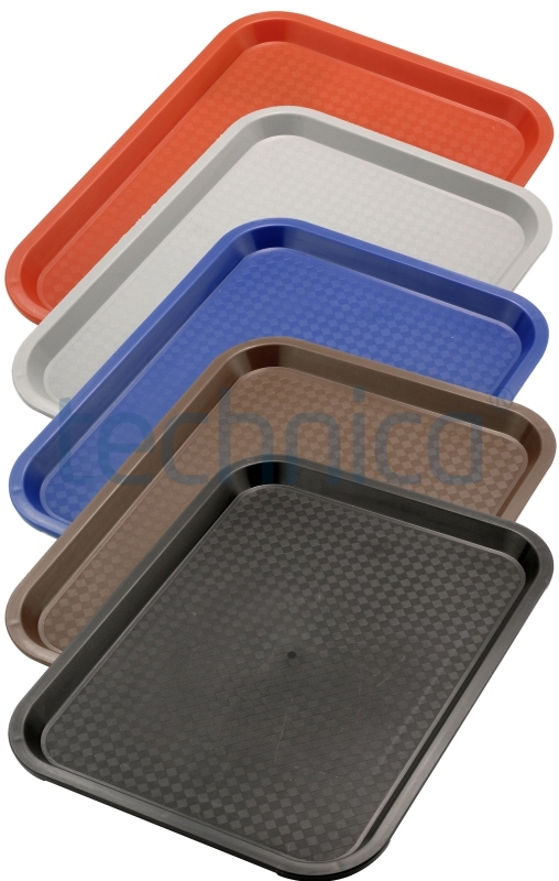

Budowa gitary zmierza ku kołcowi ale mam cięgle jeden nierozwięzany problem.
W oryginalnym LP52 (do 1957) maskownica elektryki oraz przełęcznika są ciemno bręzowe a ja za cholerę nie mogę znaleźć takiego bręzowego materiału :-(
Czy ktoł z kolegów orientuje się gdzie można zdobyę taki bręzowy plastik na maskownice?

Zbyt duża dokładnołę jest wymagana by ryzykowaę zakup gotowych.
Niestety w dużej firmie Tuplex handlujęcej kolorowymi tworzywami powiedzieli, że maję wiele kolorów ale bręzowego nie.
No nic szukam dalej a jak nie znajdę to pewnie pomaluję.(lub okleję folię)

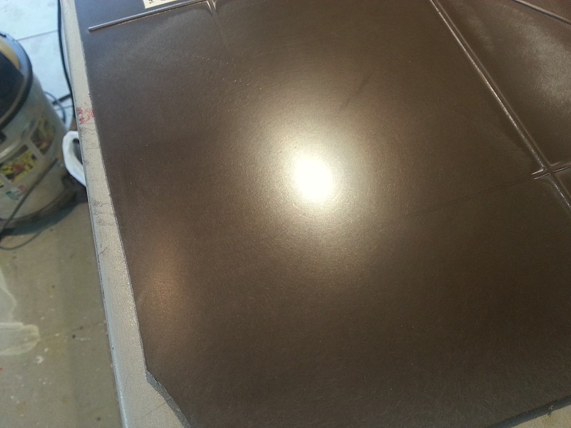

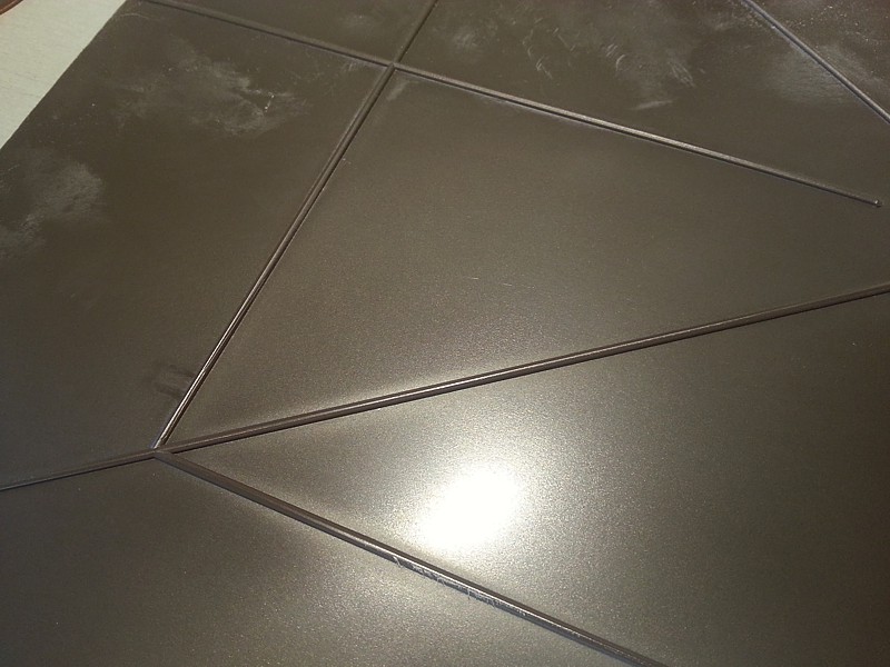

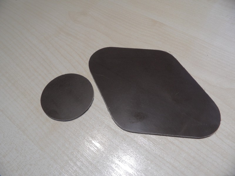

A propos rozwięzałem problem bręzowego materiału na maskownice. Olłniło mnie :-) Przecież można skorzystaę z tego:
więc prędziutko zakupiłem takę tacę. Niestety okazało się, że od spodu jest ożebrowana:
ale coż to za problem dla potomka Adama Słodowego ;-) Szlifuję ożebrowanie i poleruję powierzchnię (na półmat)
i wycinam maskownice
Teraz tylko pozostało maskownice dopiełcię i przykręcię do zrobionej już gitary :-P

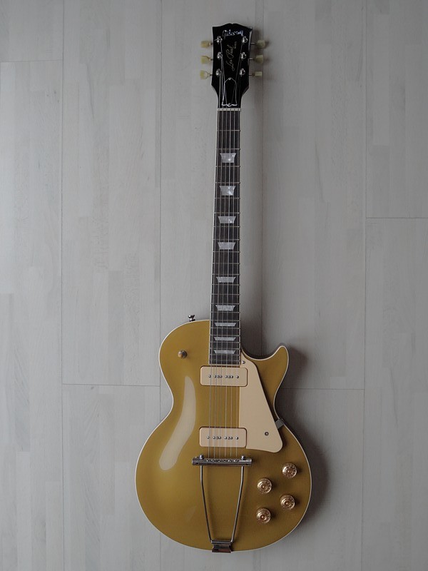

I o to chodzi:) Dobrze, że plastiki idę do przodu bo to znaczy, że niedługo prezentacja:)

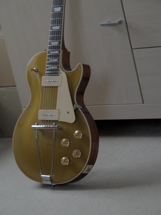

ooo nie zauważyłem jak dodałeł nowe zdjęcie złożonej gitary! Już powiększam i oględam:)
Posty: 394
Lokalizacja: Nieporęt
Re: Les Paul Goldtop 1952
PiotrCh pisze:ooo nie zauważyłem jak dodałeł nowe zdjęcie złożonej gitary! Już powiększam i oględam:)
Ha ha :-) ok dził zrobię porzędne zdjęcia skołczonej już gitary. Od niedzieli można na niej graę.
Bardzo zacnie się prezentuje :-)
Gratulacje

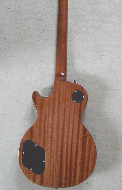

Maskownice przykręcone:

Mam pytania dwa...
Jakiej menzury użyłeł? 24,75"?

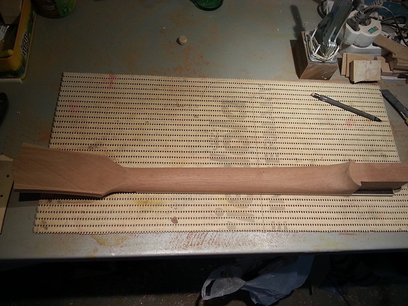

Zauważyłem, że Twój szablon do gryfu ma "schodek" przy stopie. Nie chodzi mi o ten od strony przetwornika, tylko od spodu, w miejscu łęczenia gryfu z korpusem. GT tak miały? Bo np '59 ma płaskę stopę.
Posty: 394
Menzura 24,75
Szablon gryfu miałem z planu innego Les Paula ale w moim gold topie nie zastosowałem schodka tylko spód łęczenia jest płaski.
