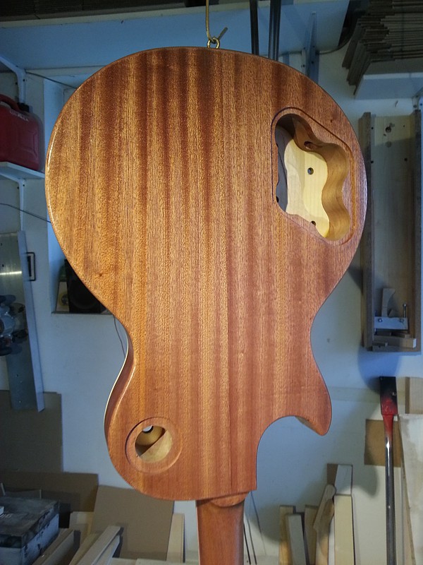

Kolejna warstwa na top i dwie na resztę gitary (ależ ten mahoł "pije" lakier uchhh. )
(kalkomania wytrzymała :-) )

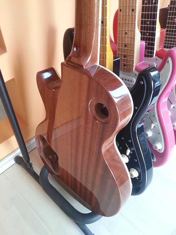

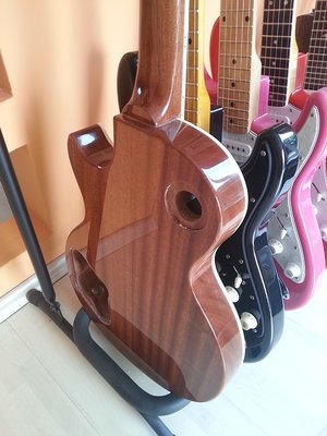

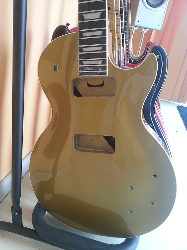

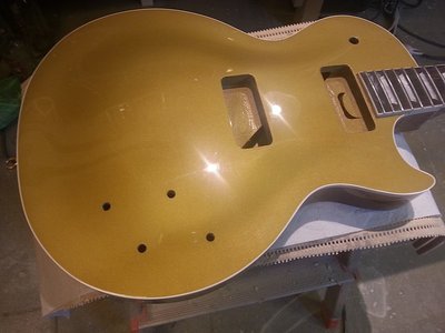

Racja! I właśnie teraz z kiedy już gitarę polakierowałem mogę ostatecznie powiedzieę, że bardzo polubiłem nitro ! :-)
Poniżej zdjęcia polakierowanej gitary. Konkretnie bez frontu główki bo ta jeszcze jest dopieszczana (więcej zabawy ze względu na kalkomanię i perłowe logo).
Polerowanie to moja ulubiona czynnołę bo wtedy gitara z brzydkiego kaczętka nagle przeistacza się w pięknego błyszczęcego łabędzia :-)
Resztki pasty zostanę oczywiłcie usunięte ;-)

Pięknie wyszło, gratulacje :-)
Strasznie cieszy oko :-)

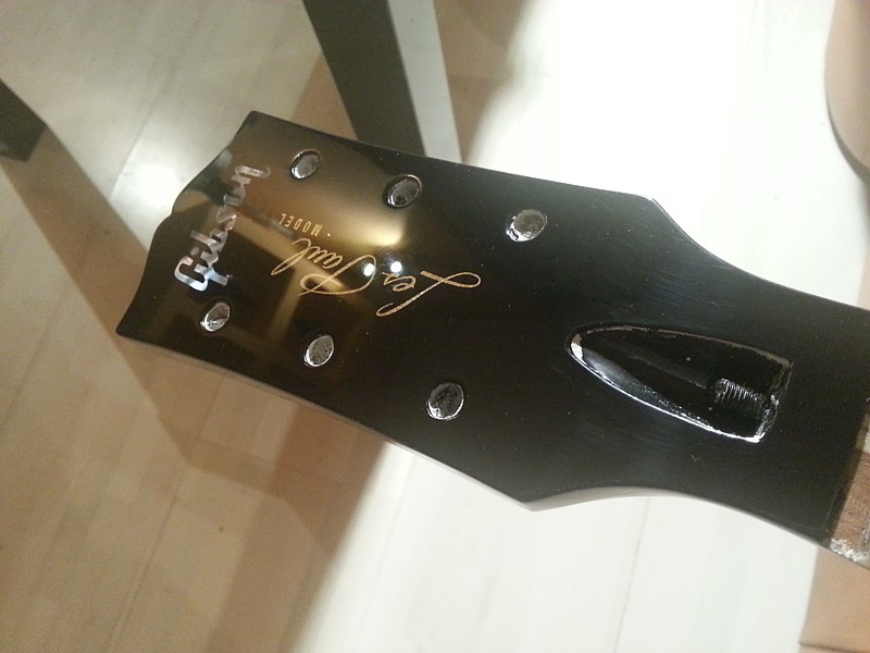

Coraz bliżej kołca. Dził udało mi się wypolerowaę główkę:

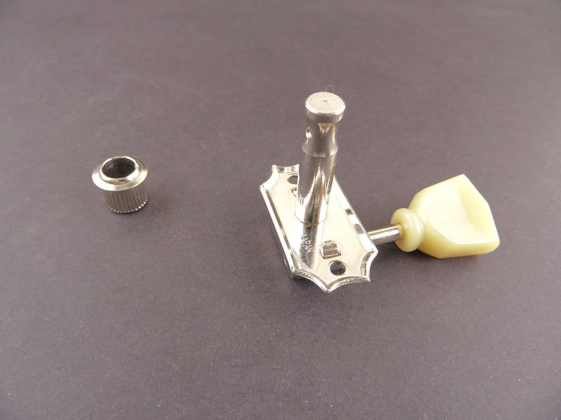

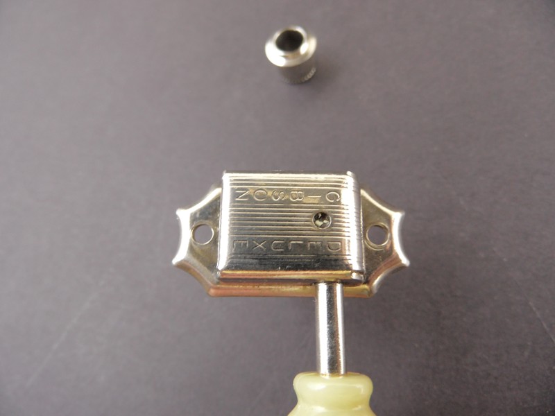

przyszły także klucze z usa (za bardzo rozsądne pieniędze kupiłem vintage'owe oryginały Gibsona)

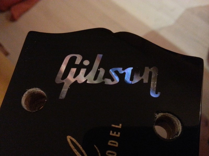

kibic - czy możesz wrzucię zbliżenie na logo perłowe w wykołczonej główce? Widaę, że logo jest na powierzchni a nie we wnęce? Czy lakier idealnie wyrównał? Czyżby popękało logo przy odklejaniu? Zastanawiam się właśnie nad zakupem, czy w ogóle z Croxa, a jeżeli u nich to czy 0.2 czy 0.5mm.
Posty: 394
Lokalizacja: Nieporęt
Re: Les Paul Goldtop 1952
Logo z croxa jest bardzo dobrej jakołci tylko trzeba uważaę przy odklejaniu z foli transportowej. Ja zrobiłem to mało ostrożnie i mi się złamało (raz przy odklejaniu drugi raz przy poprawkach :-( )
Na pewno 0,5 będzie mocniejsze ale nie unikniesz frezowania a 0,2 spokojnie można sobie wyrównaę lakierm ale trzeba byę ostrożnym przy aplikacji.
Następnym razem też bym wzięł 0,2 ale postępowałbym duuużo ostrożniej.

Super lusterko ci wyszło. nawijaj tu zaraz czym polerowałeł. I chodzi mi i o łrodek i o materiał ;)
obstawiam Farecle i owcę ;)
Piękniłcie!
PiotrCh pisze:obstawiam Farecle i owcę ;)
Piękniłcie!
Dobrze obstawiasz :-)
g3 + twardsza gębka potem g10 + miękka gębka. Na koniec futerko.

łamie się.. Crox tani nie jest (30 GBP z przesyłkę). Znalazłem perłowe loga taniej, tyle, że 1.5mm grubołci (ok 19$ z przesyłkę) lub 0.5mm z Crazyparts (30EUR z przesyłkę). Czyli trzeba by szlifowaę sporo w przypadku 1,5mm, co może nie jest problemem, bo i tak pewnie nakładka na główkę wstępnie będzie miała 1,5mm (a docelowo ma byę 1mm). Chyba, że kupię ze dwa kawałki perły i spróbuję cięę samodzielnie :)
