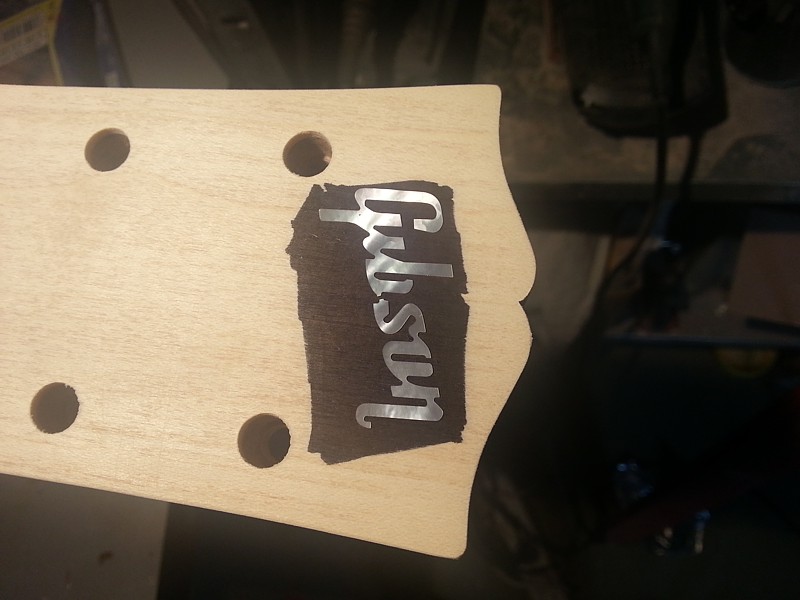

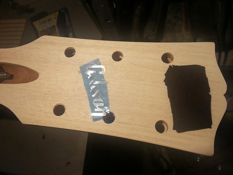

Logo perłowe jest stosunkowo cienkie (0,2mm) więc nie będę frezował wgłębienia tylko wyrównam się lakierem.

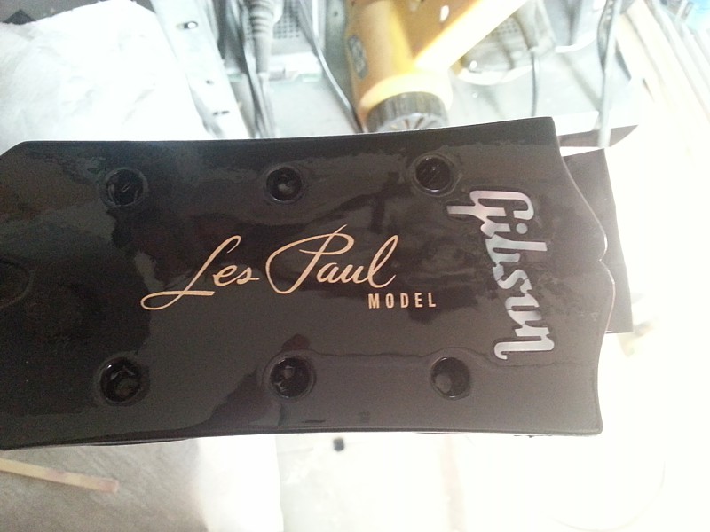

Re: Les Paul Goldtop 1952
Nieprzeczytany post autor: KrzysiekGl »
Teraz nałożysz czarny lakier, oczyłcisz logo i bezbarwny?
Posty: 394
Lokalizacja: Nieporęt
Dokładnie tak. Pomalowane na czarno, logo oczyszczone z farby, kalkomania naklejona i teraz już tylko bezbarwny.
