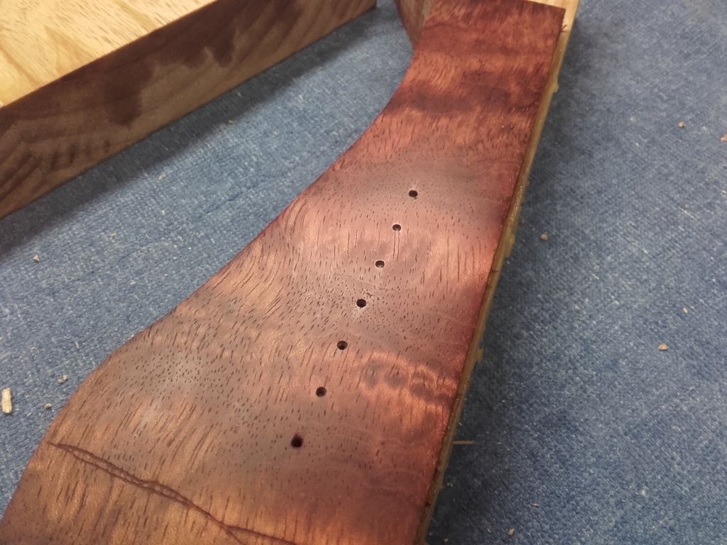

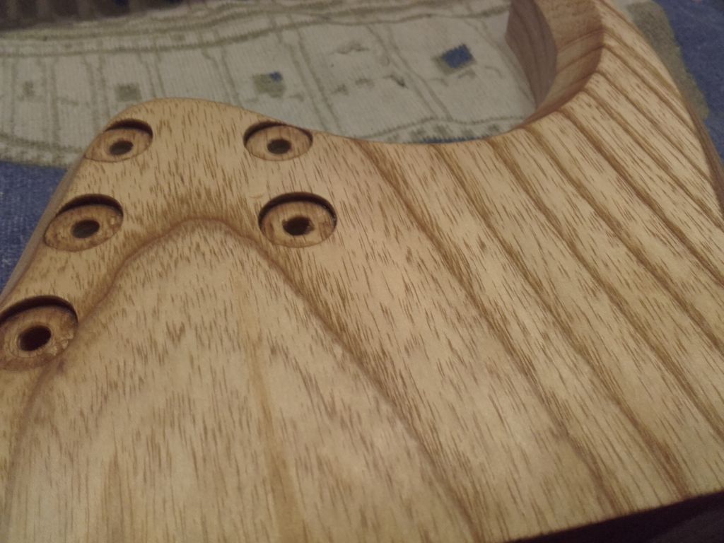

popik10 pisze:Tak się przyględam na łobrazki i mam pytanie.
Jak głęboka jest kieszeł na gryf?? Bo ciężko okrełlię jak duża jest pow. styku gryf korpus, czy aby nie za płytka?? Może to kwestia fot, ale w kołcu gitarka będzie miała 1 strunę więcej, a wydaje mi się że jeszcze parę cm2 by się zdało.

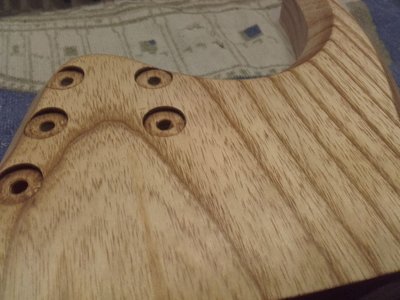

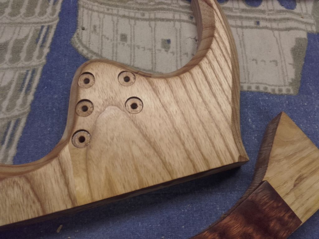

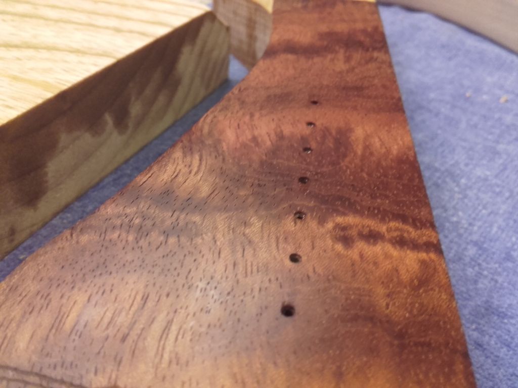

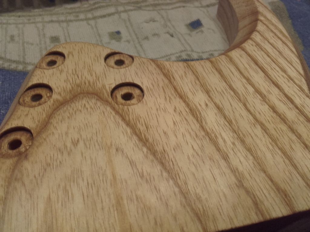

W jakił mędrych programach wyliczyło, że jest 1mm2 mniej na strunie niż w telecasterze. Mam nadzieje, że to wytrzyma. Jak by co będę stroił niżej to nacięg strun będzie mniejszy :-)
Pierwsze niełmiałe próby olejowania.
Na sucho szlifierkę oscyjacyjnę do 400 a potem na mokro od 600 do 2500.
Test robiłem bez podkładu szelaku którego jeszcze nie mam, ale chciałem zobaczyę co i jak i z czym bo to pierwszyzna dla mnie . Olej lniany tłoczony. Ze sklepu spożywczego.
Re: Strun siedem
Jak podoba Ci się efekt na bubindze? Olejowane drewno ciężko jest sfotografowaę tak żeby oddaę realne piękno.

Re: Strun siedem
Tu masz rację bo o ile bubinga wyględa fajnie (może zdjęcia tego nie oddaję) to z jesionu nie bardzo jestem zadowolony. Tak jak napisałeł z lekka przypomina wyłlizgany trzonek. Szelak będę miał, kwestia kiedy pojadę odebraę.
Chcę na kawałkach potestowaę różnych opcji i wybraę co będzie najlepsze.
Jak się będę tak obijał to i wyjdzie trzy na strunę :-)
Posty: 297
Re: Strun siedem
Jak Był wypełnił te pory w jesione jak w moim podględowym zdjęciu to drewno nabrało by charakteru i nie wyględało nijako :P Przemyłl to bo "czysty" jesion w oleju wyględa dołę słabo.
Re: Strun siedem
Jesion nie wyględa ęšłle ale podejłcie jest jak zwykle super- próby i testy. Pod olej zawsze mile widziany podkład. Szelak albo woda żelatynowa i olej nie będzie pity. Truoil na pokładzie szelakowym da to o czym pisze Darek albo high gloss po kilku warstwach więcej.
Truoil jest na bazie oleju lnianego. Kiedyś wrzuciłem tu link z filmem chłopaka co zrobił jesionowego telecastera i wykołczył go olejem (danish oil) i wg jego opinii gitara łwietnie gra z dechy. Co tu gadaę - chłopak umie graę i czuje instrument więc wie co mówi;)
https://www.youtube.com/watch?v=AAlULeo5Zmw
może rzeczywiłcie twardszy olej jak dułski czy truoil na jesion? A może i na bubingę?
