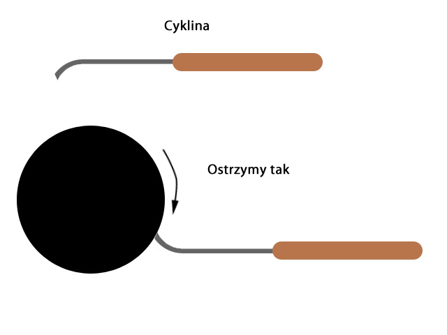

Odwróę o 180 stopni (do góry nogami) i wtedy ostrz. Może rysunek wyjałni o co mi chodzi. Narysowałem swoję cyklinę, którę tak ostrzę i jest ok. Sam do tego doszedłem, bo jak naostrzyłem normalnie to nie brała :)
Piniu. To co zapodałeł jest włałciwe dla cykliny z ręczkę, takiego skrobaka. Takie szlifowanie "na ostrze" powoduje automatyczne usuwanie "drutu", ale w przypadku cykliny płaskiej trzeba przestrzegaę zasad jak w dostępnych publikacjach. Czyli najpierw doprowadzenie krawędzi do prostopadłołci i prawie polerka tej płaszczyzny, a potem twardym, naprawdę twardym kawałkiem metalu "wygniecenie" krawędzi tnęcej. Może to byę trzpieł wkrętaka ze stali CrV, stary/zużyty/wygładzony do prawie zera przyrzęd do ostrzenia noży zwany często "stalkę", trzpieł tłoczyska amortyzatora - jest tego 'w ciul' na złomowiskach lub u mechaników, trzonek zaworu samochodowego i ......
Jest tego mnóstwo. Jeżeli krawędęšłbędzie miała postrzępionę, porysowanę powierzchnię, to i krawędęšłwalcowana będzie postrzępiona i otrzymasz takie wiórki o jakich pisze Sebas. W dużym uproszczeniu pod lupę będzie to wyględało, jak zęby piły. :-D

poco pisze:Piniu. To co zapodałeł jest włałciwe dla cykliny z ręczkę, takiego skrobaka. Takie szlifowanie "na ostrze" powoduje automatyczne usuwanie "drutu", ale w przypadku cykliny płaskiej trzeba przestrzegaę zasad jak w dostępnych publikacjach.
No ja tylko takie coś mam z castoramy - ręczka i wymienne ostrza. Ostrzę to właśnie w taki sposób, mam drobny kamieł, po tym poprawiam osełkę i jest git. ęšłĽadnych rys itp. Wiem,ze to pewnie nie jest typowa cyklina ale działa :)
