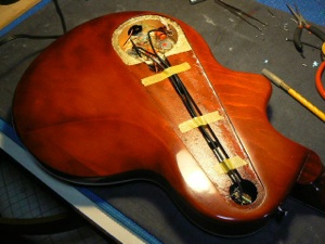

A w jakim celu to odcięcie na płytce elektroniki?
Zamysł taki fikułny?
Re: FlyingV NTB
: 2017-05-26, 07:17
autor: Fryta
No wpuszczaja ]
nie maja wyjscia ]:P
Progi nabijam ]
nie prasuje ... staram sie dobic nacałosci i wydaje mi sie ze jest OK, ale wyjdzie przy obrabianiu koncówek ]
To odciecie ... jak robiłem pierwsze płytki z drewna, to ciezko było je wyjac, bo sa fazowane razem z powierzchnia drewna, wiec robie w kazdej takie naciecie, zeby ułatwic jej podważenie.
Re: FlyingV NTB
: 2017-05-26, 10:45
autor: molu
Niestety wyględa to jak by zabrakło Ci materiału albo odstrzeliło przy frezowaniu.. pomyłl nad innym sposobem. Magnes czy cuł..
Na koniec zawsze możesz oszlifowaę załlepkę tak by miała luz.
Re: FlyingV NTB
: 2017-05-26, 10:50
autor: venn
A nie lepiej płytkę zeszlifowaę od spodu z jednej strony? Tak lekko pod skosem i w tym miejscu jak nadusisz to druga strina idzie wtedy do góry. Napewno wyględa to lepiej niż takie wycięcie.

Albo sprężynkę podłożyę pod jeden z wkrętów:)
Re: FlyingV NTB
: 2017-05-26, 11:13
autor: DR4MA
Dokładnie. Ja robie tak jak napisał Venn i działa bez problemu.
Re: FlyingV NTB
: 2017-05-26, 11:46
autor: Fryta
No nie głupie, nie wpadłem na to ]
Dzieki za pomysły ]
