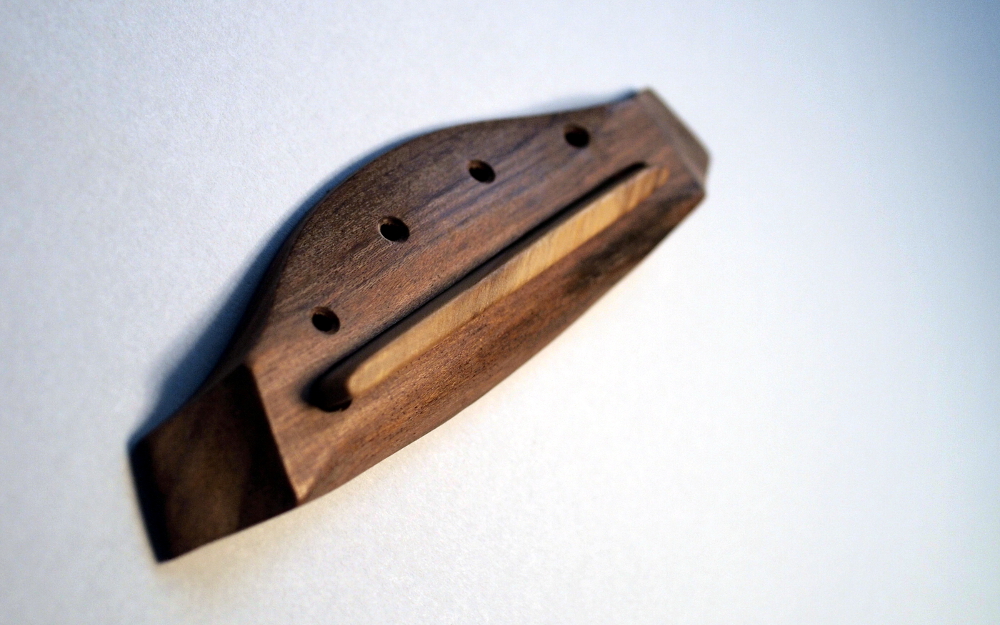

Wczoraj wydłubałem mostek z ovangkolu - tak jak i podstrunnicę. Strunnik z oliwnego drewna, bardzo dobrze się sprawdza na siodełka i strunniki pod nylonowe struny ukulele.

ładny :-)
Ważyłeł??

Dzięki:)
dremelem wyfrezowałem kanalik, reszta na wałku szlifierskim. Potem pilniki, cyklinka i papierki łcierne.

Pytałem o wagę bo wyględa masywnie, a powinien byę jak najlżejszy.
To ma nie małe znaczenie dla spowolnienie płyty.
Re: Ukulele tenor jawor czerełnia łwierk
aaa:) A ja przeczytałem "wyrzynałeł" :D Tak to jest jak się robi 10 rzeczy na raz ;)
Nie ważyłem, ale zważę. Ma ok 6mm wysokołci o ile dobrze pamiętam, póęšłno było i człowiek zmęczony;)

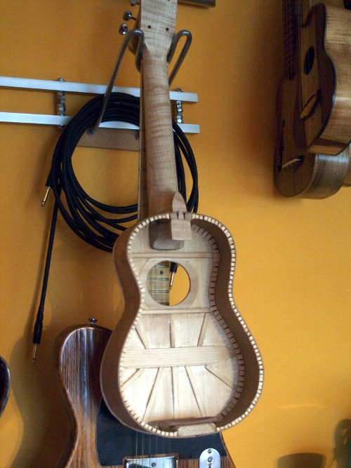

Domyłlam się że szablon z pleksi to układ belek górnej płyty,pokarz instrument od łrodka.Ten z tym czarnym ryjem,chodzi o cytat.Pozdrawiam Jacol.
Dził pracuję nad dolnę dekę, przed zamknięciem na pewno zrobię fotkę od łrodka:)
Przepraszam za kolejkę postów.
Tak, szablon zawiera pozycje belek. Zamieszczam byle jakie zdjęcie (ale i ukulele nie doczyszczone). Układ ciut zmodyfikowany względem szablonu (mniej beleczek pionowych - są szersze niż planowałem, zazwyczaj robiłem wyższe ale węskie, teraz chcę sprawdzię odwrotnie. Nie chcę przesztywnię płyty, zobaczymy. Węskie beleczki odciskały mi się na płycie, szersze powinny mniej (większe pole kontaktu). Wszystkie belki i wsporniczki łwierkowe klejone na kostny na goręco.
