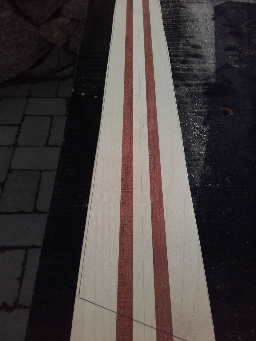

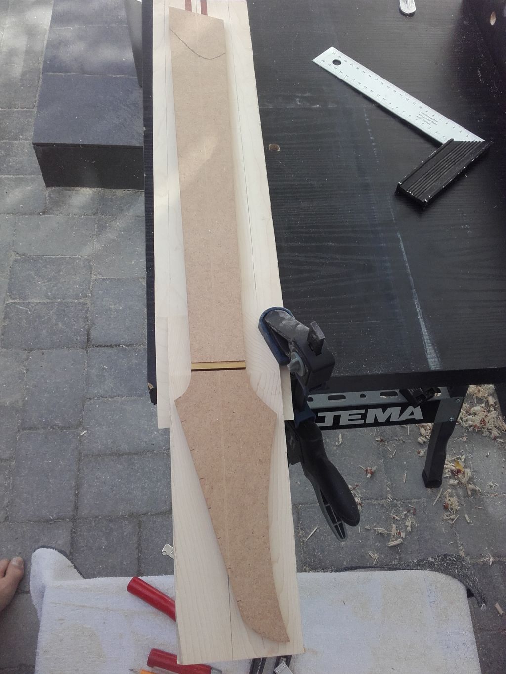

Korzystajęc z pogody za oknem i wolnego czasu. Czujęc dreszczyk emocji i mrowienie w niektóry częłciach ciała, że mogę coś popsuę. Szybko poszukałem narzędzi w garażu i zabrałem się do roboty.
Postanowiłem popracowaę troszkę przy gryfie.

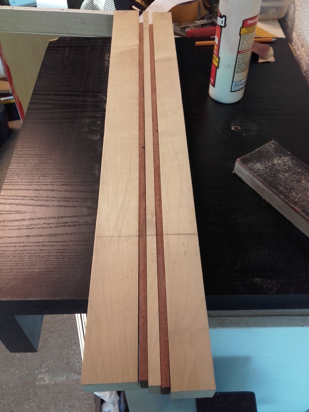

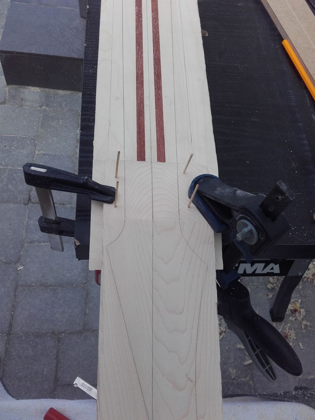

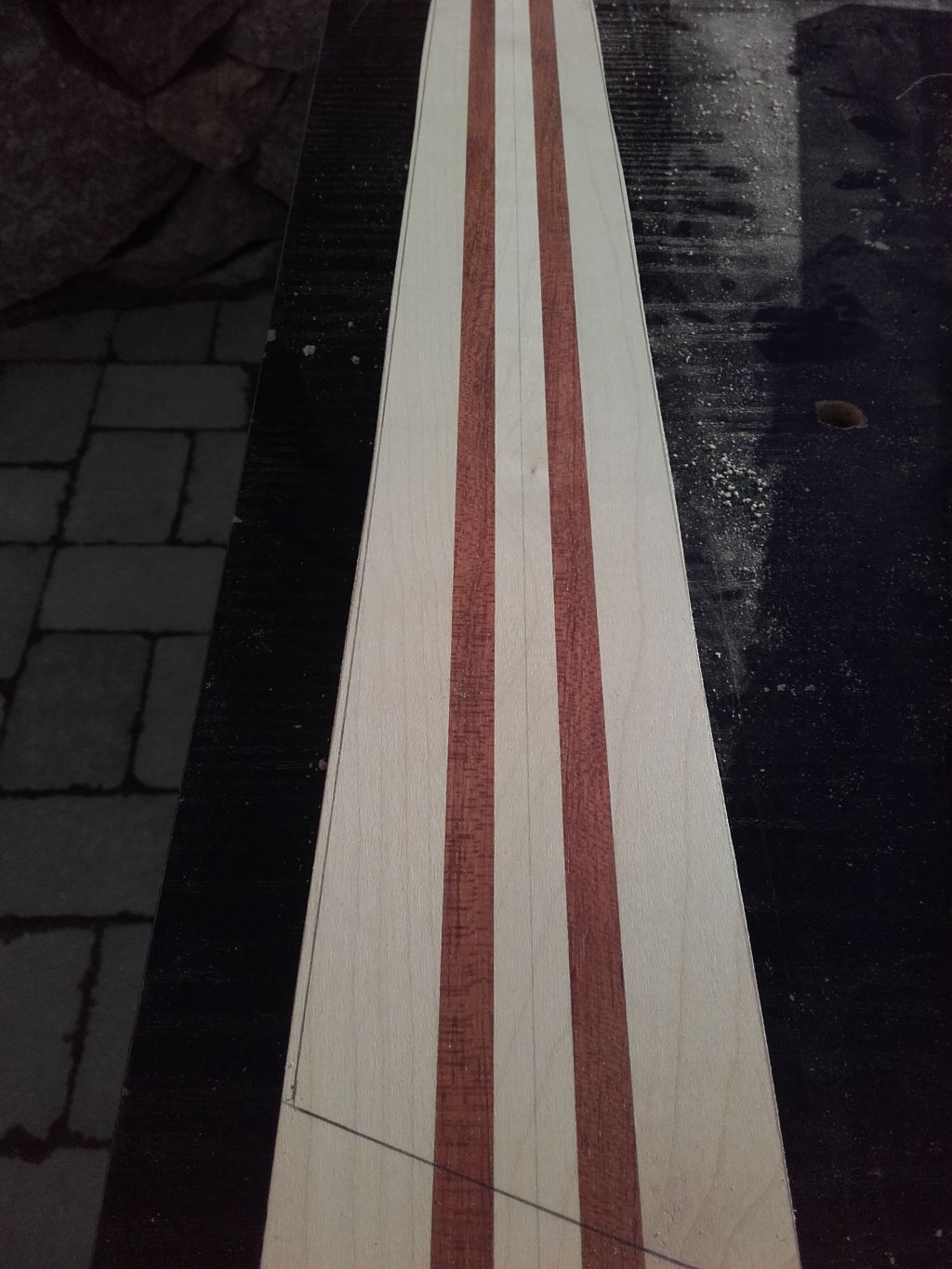

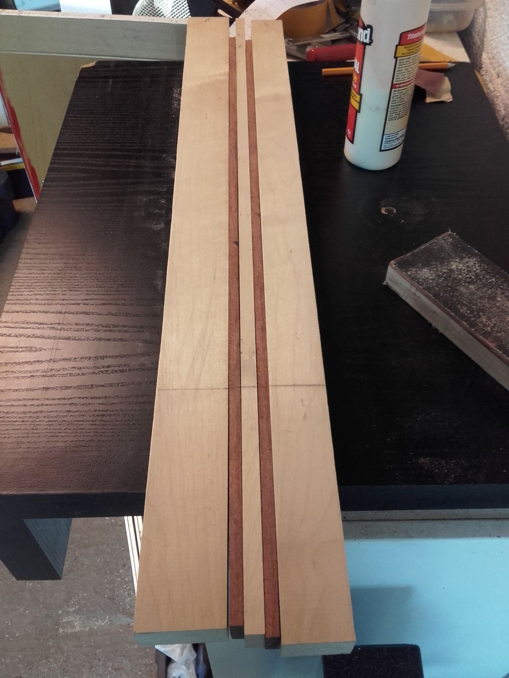

Wyjłciowy element jeszcze przed sklejeniem Klon bubinga grubołę 25mm i długołę 720mm
Jednak po sklejeniu i póęšłniejszym przyłożeniu szablonów, wycięciu skosu 12 stopni okazało się, że mam na główce za mało materiału.
Czyli to co już mogłem zepsułem na samym poczętku. Teraz nadszedł czas na ratowanie sytuacji

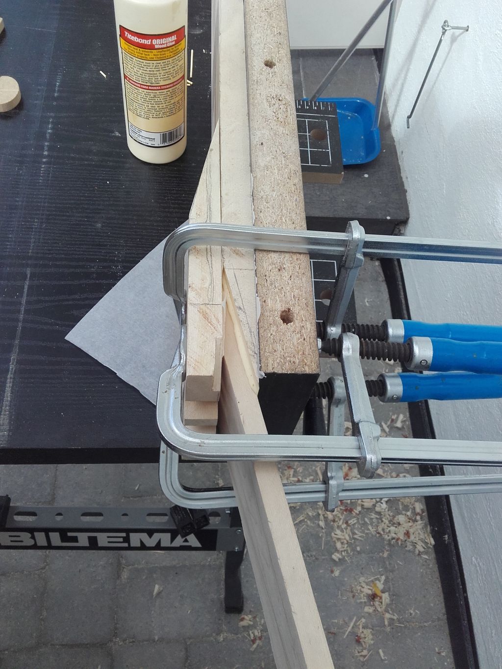

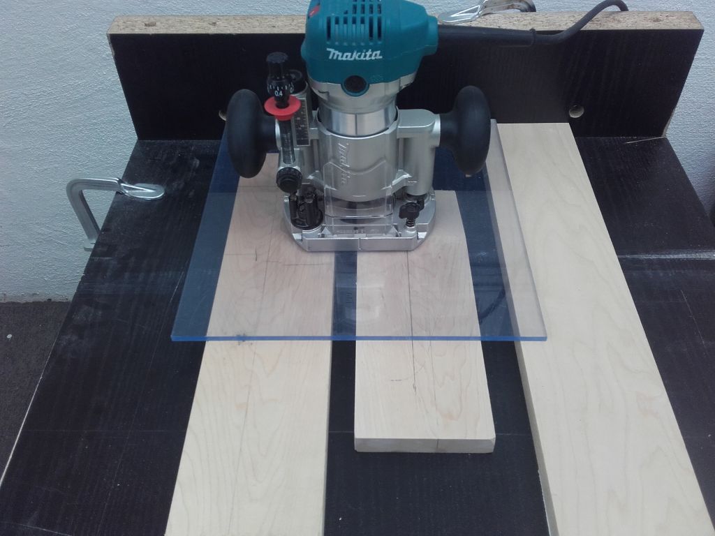

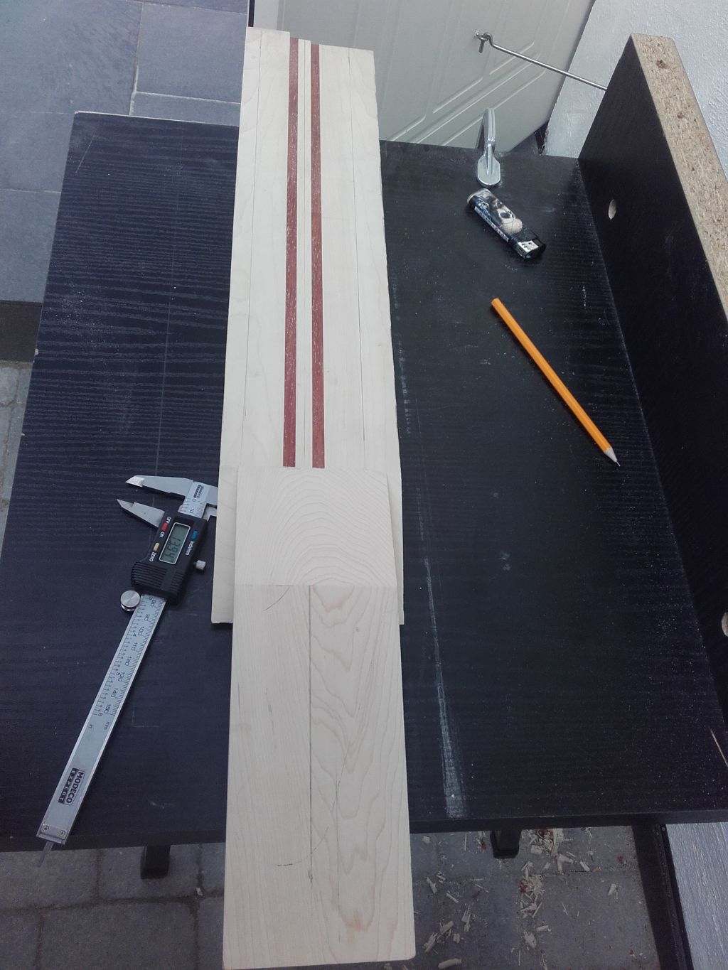

Znalazłem kawałek klonu i postanowiłem to wykorzystaę na główkę.
Tutaj przed planowaniem na odpowiednię grubołę 15mm
Powinno byę Ok
Wykałaczki, aby zapobiec przesuwaniu się materiału podczas klejenie
Na sobotę wystarczy :-)

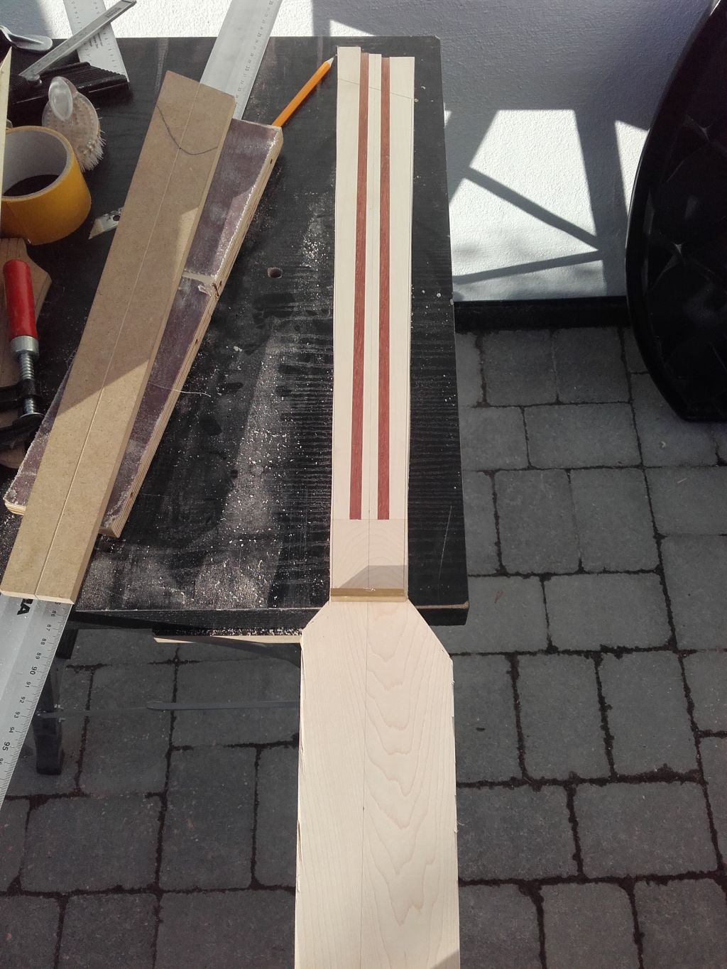

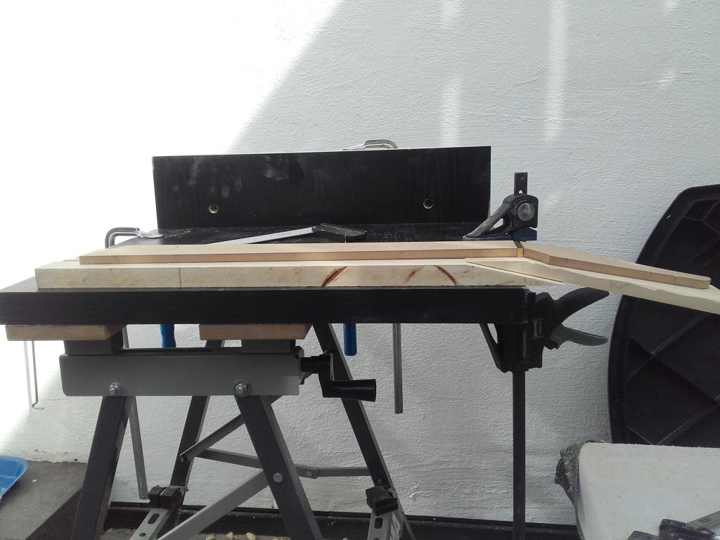

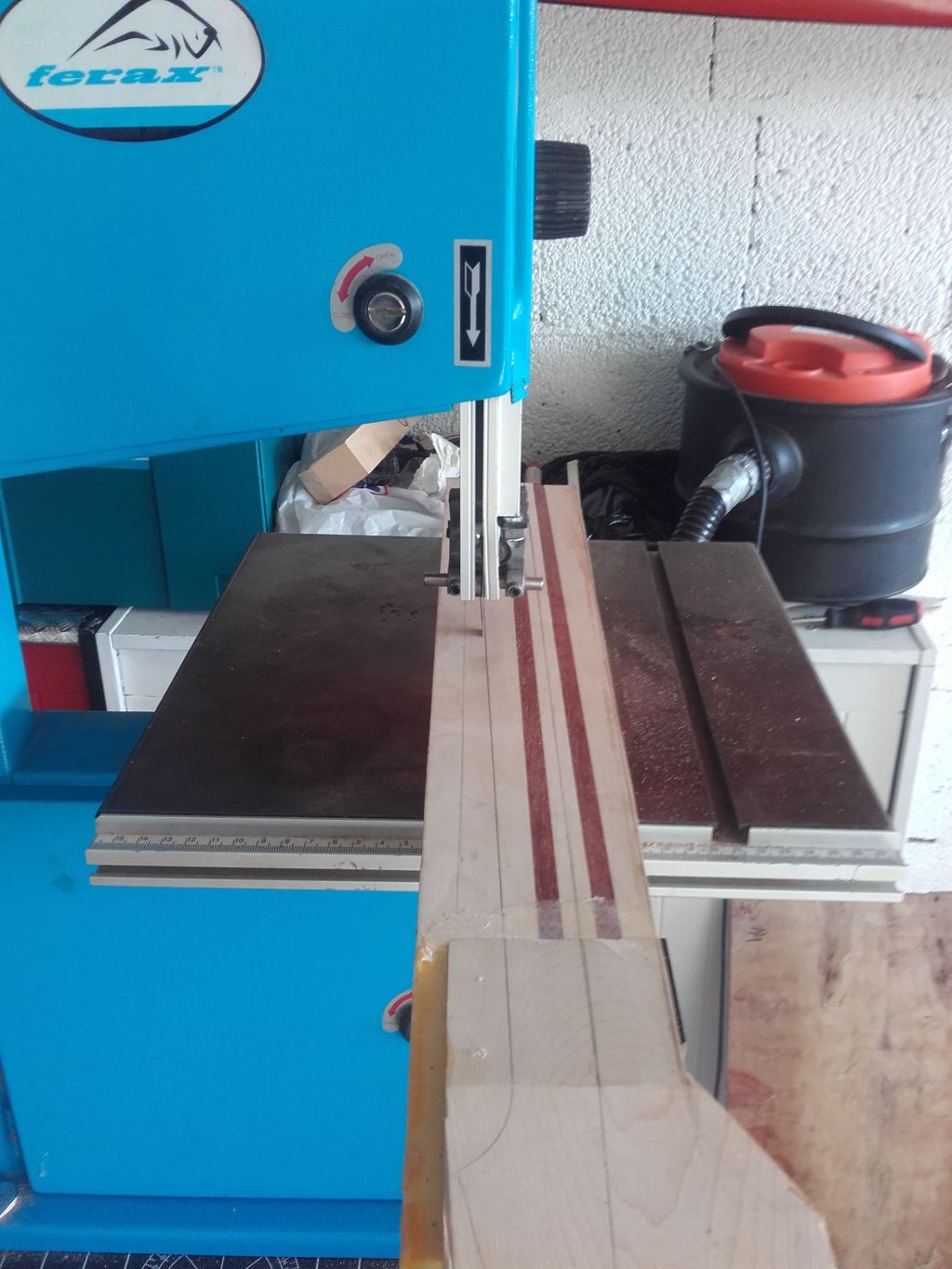

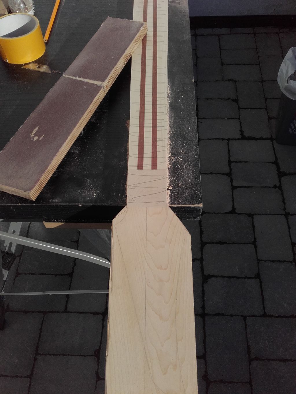

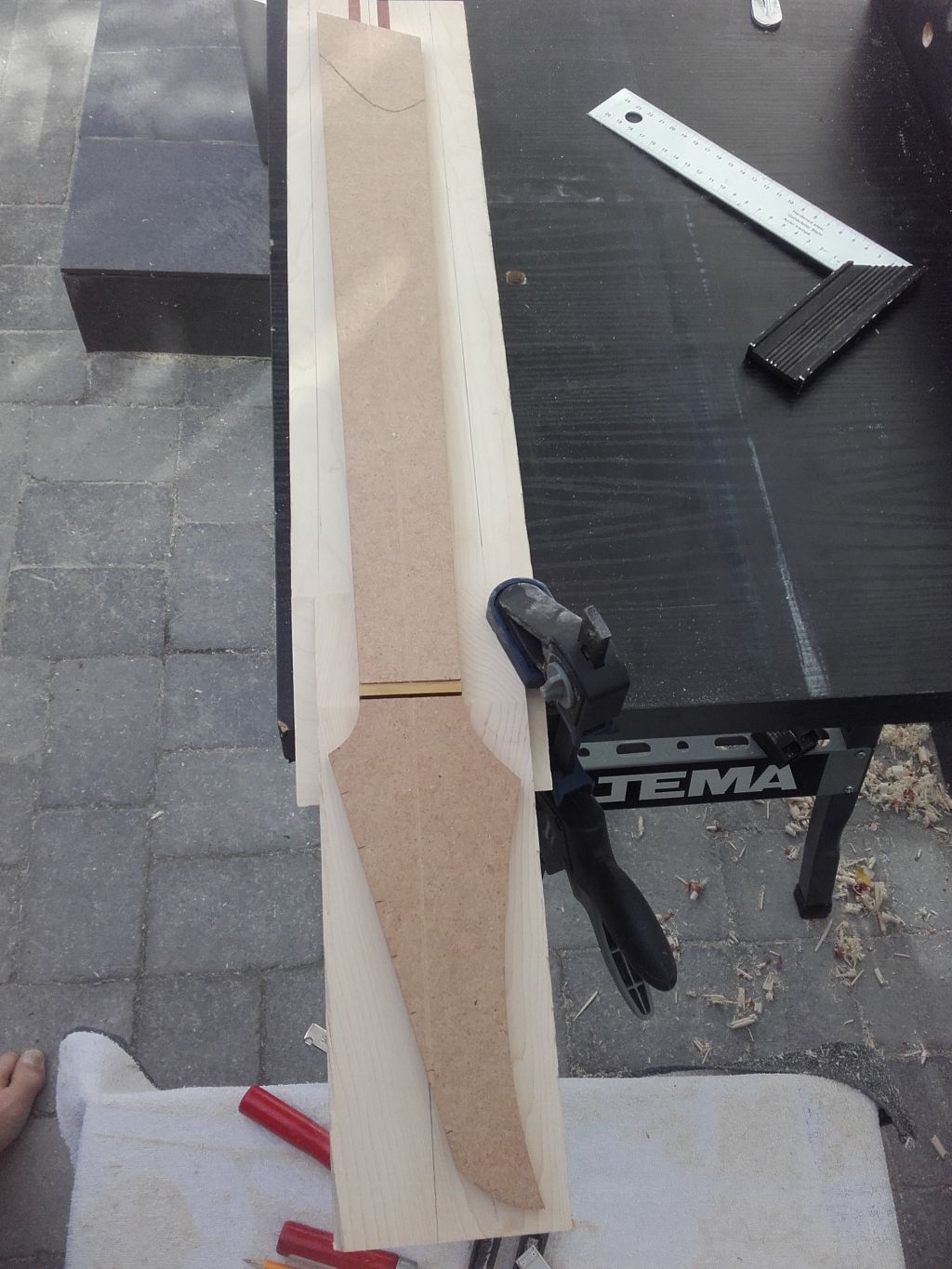

Dzisiaj przyszedł czas na dalsze prace. Na tałmówce o nieokiełznanej mocy 370W wyciołem jak najbliżej lini
Równanie miejsca po podstrunnice

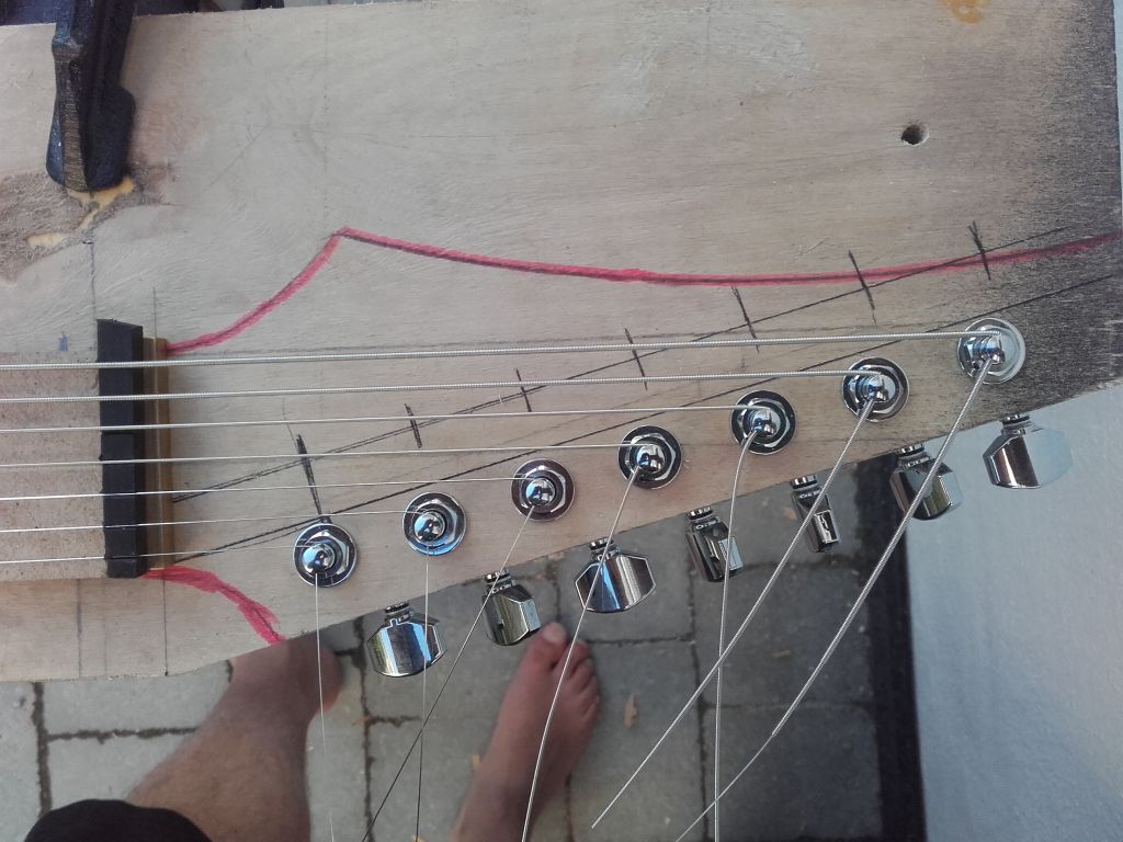

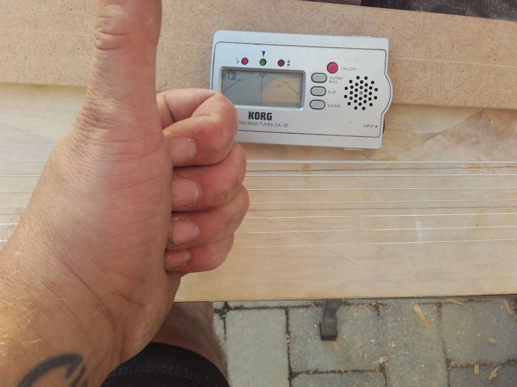

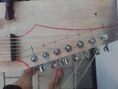

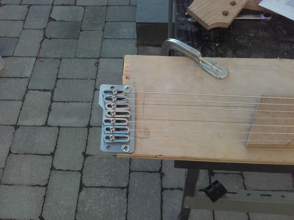

Wyszło mi to tak. Kształtu główki nie wycinałem ponieważ Darek w którymł z postów co do uwag mojego projektu zaszczepił we mnie niepewnołę co do kata główki postanowiłem to sprawdzię.
Postanowiłem to zrobię na żywym materiale a nie na papierze

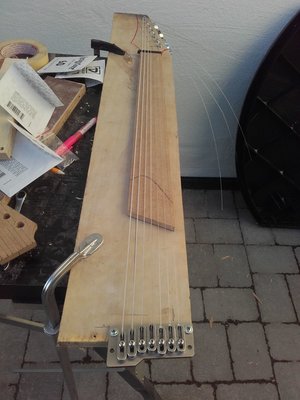

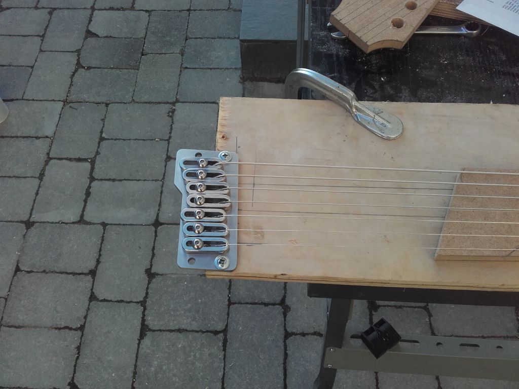

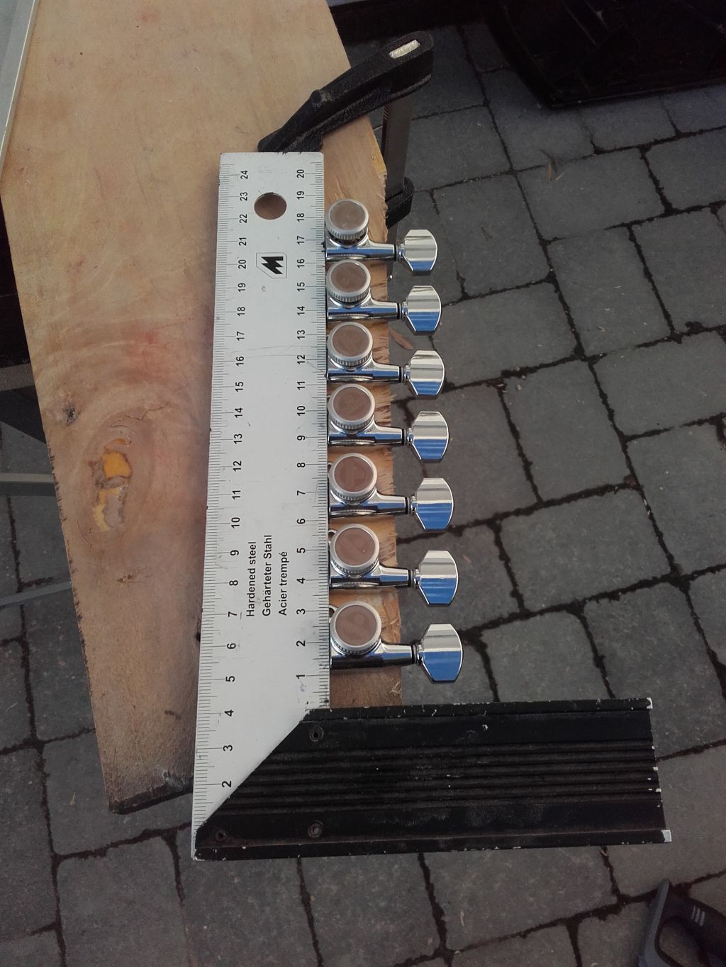

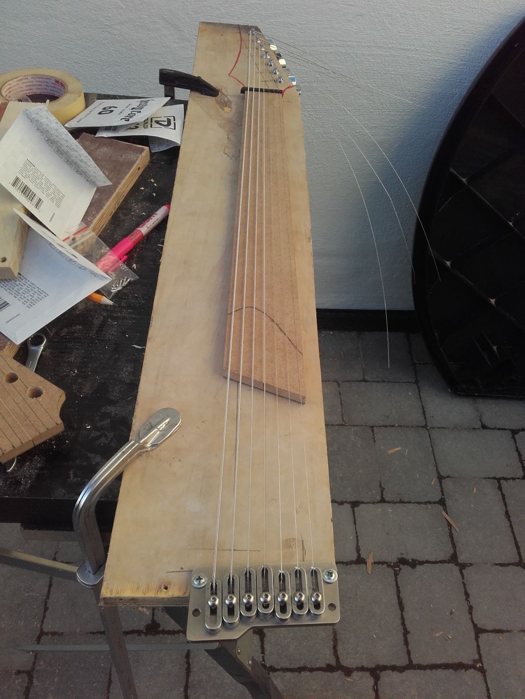

Na sklejce zamontowałem most i klucze oczywiłcie wymierzajęc menzurę 25,5. Wykorzystałem docelowy set strun 10-60
Jednak na montaż pręta nie zdecydowałem się :-D i nacięg strun zniwelowałem dwoma łciskami
Na szybko zrobione siodełko z kawałka hebanu(docelowo mosiędz) i układ strun. Kęt jest Ok
Według mnie jest dobrze :-) 7B Stroi :-D
Re: Strun siedem
Super. Idziesz jak burza :) Szkoda,ze nie pomyłlałeł,żeby kleię gryf z klina. Prawie wszyscy kleję równolegle a przecież gryf się zwęża ku główce.

Piniu pisze:Super. Idziesz jak burza :) Szkoda,ze nie pomyłlałeł,żeby kleię gryf z klina.
Oby to nie była burza robięca spustoszenie w moich skrommnych zapasach materiałowych :)
Oddnołnie gryfu,zadałeł mi klina :)
Faktycznie nie pomyłlałem,a w zasadzie nie wiedziałem,że tak moęšłna. Dałoby to fajny efekt kołcowy. Wszędzie równo a tak zewnetrzny klon bedzie sie poszerzał. Bedzie to bardzo widoczne gryf w siódemce jest szeroki.
Ale nic straconego jest jeszcze nie skołczony mam w nim wiele do zepsucia. Nie wykluczone,że będę robił jeszcze jeden od nowa :)
