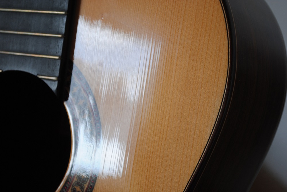

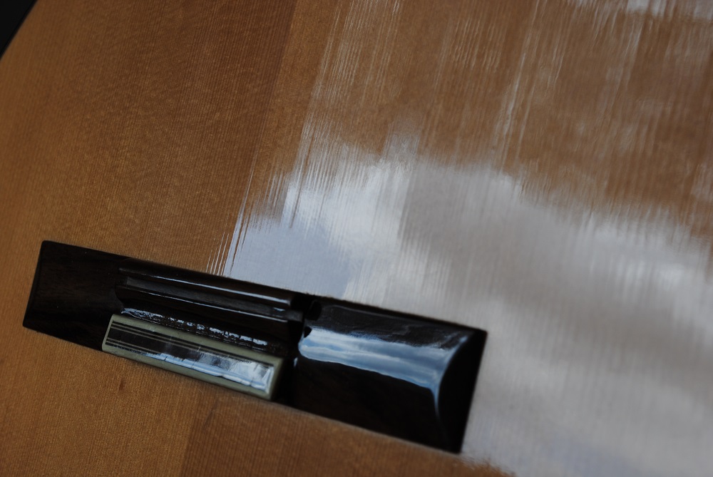

Długa fala - tak jak popik10 pisze - to efekt zmiany wilgotnołci na plus. Krótka falka - efekt sztruksu - jak pisze Edward, to efekt przesuszenia drewna, skurcz dotknęł miękkie drewno (jasne) i jego poziom się obniżył względem ciemnych włókien pocięgajęc za sobę lakier.
Taka fakturka chyba nie przeszkadza w niczym, nawet nadaje pewnego klimatu:) Pofalowanie - wyboczenia, wybrzuszenia - mogę już jakoł wpłynęę bardziej na dęšłwięk, ale czy na plus czy na minus??? Przykładem może byę deka ukształtowana na solerze - to typowe wyboczenie zwięzane ze sprężeniem drewna. Różnica taka, że jest to projektowane i kontrolowane wyboczenie:) A u Ciebie Edward wynikło jako efekt uboczny;) Trzeba pamiętaę, że każde naprężenie prędzej czy póęšłniej się uwolni, z czasem wszystko się rozpełznie:) Ja bym się aż tak bardzo nie przejmowaę. Ukulelka, w której pofalowała mi się płyta wierzchnia od wilgoci gra tak ładnie jak brzydko wyględa:)
Jełli nic nie pękło - to już raczej nie pęknie gdy będzie trzymana w normalnej wilgotnołci. Skoro skurcz jej nie załatwił (brak podłużnych pęknięę wzdłuż słoi) a wyboczenie (pofalowanie) nie dopełniło procesu destrukcji - to chyba będzie dobrze? :)
Gitara ma stroię, wybrzmiewaę i wyględaę rasowo:) A rasowo wyględa jak jest na niej łlad użytkowania i czasu:) Ale każdy ma inne preferencje.

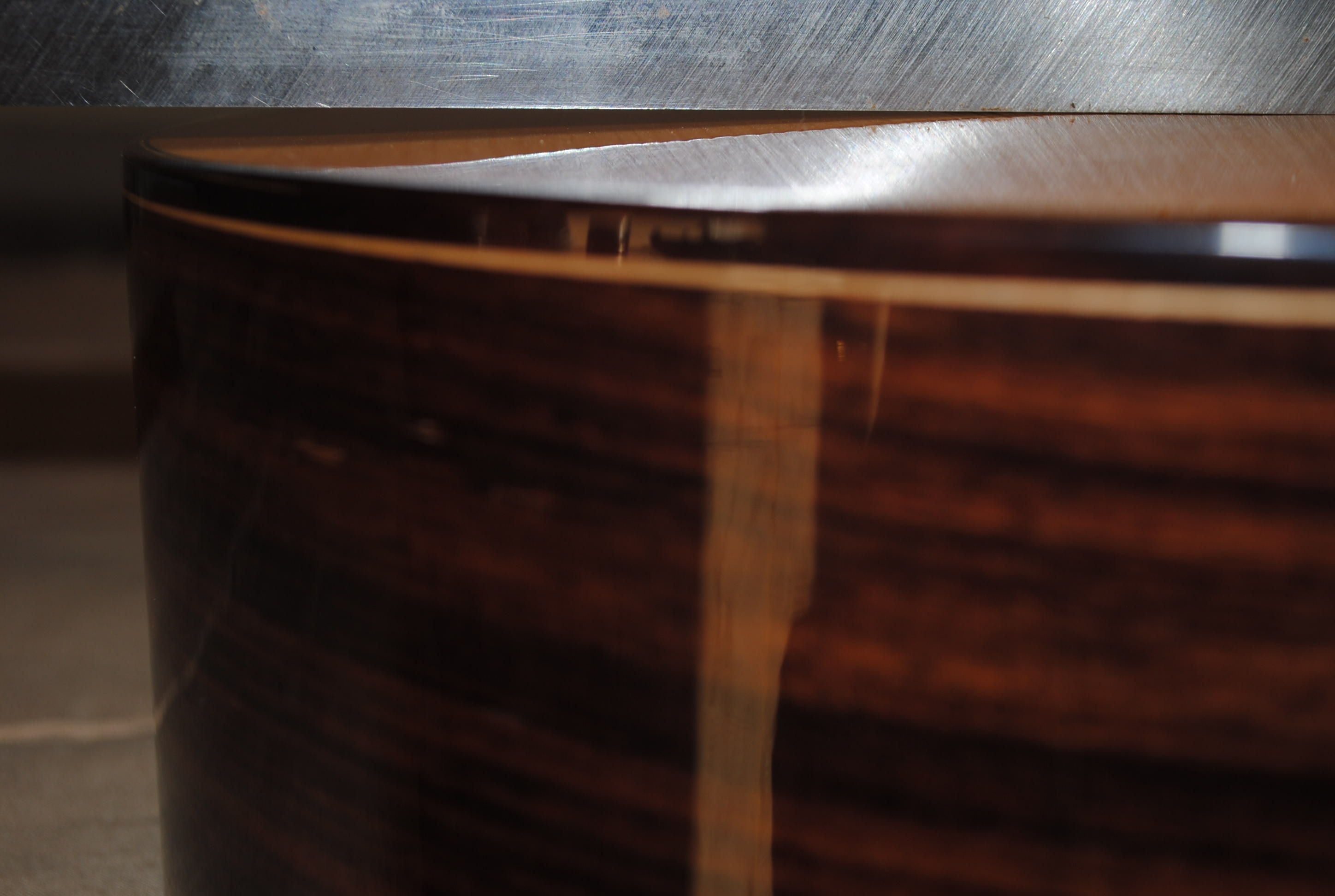

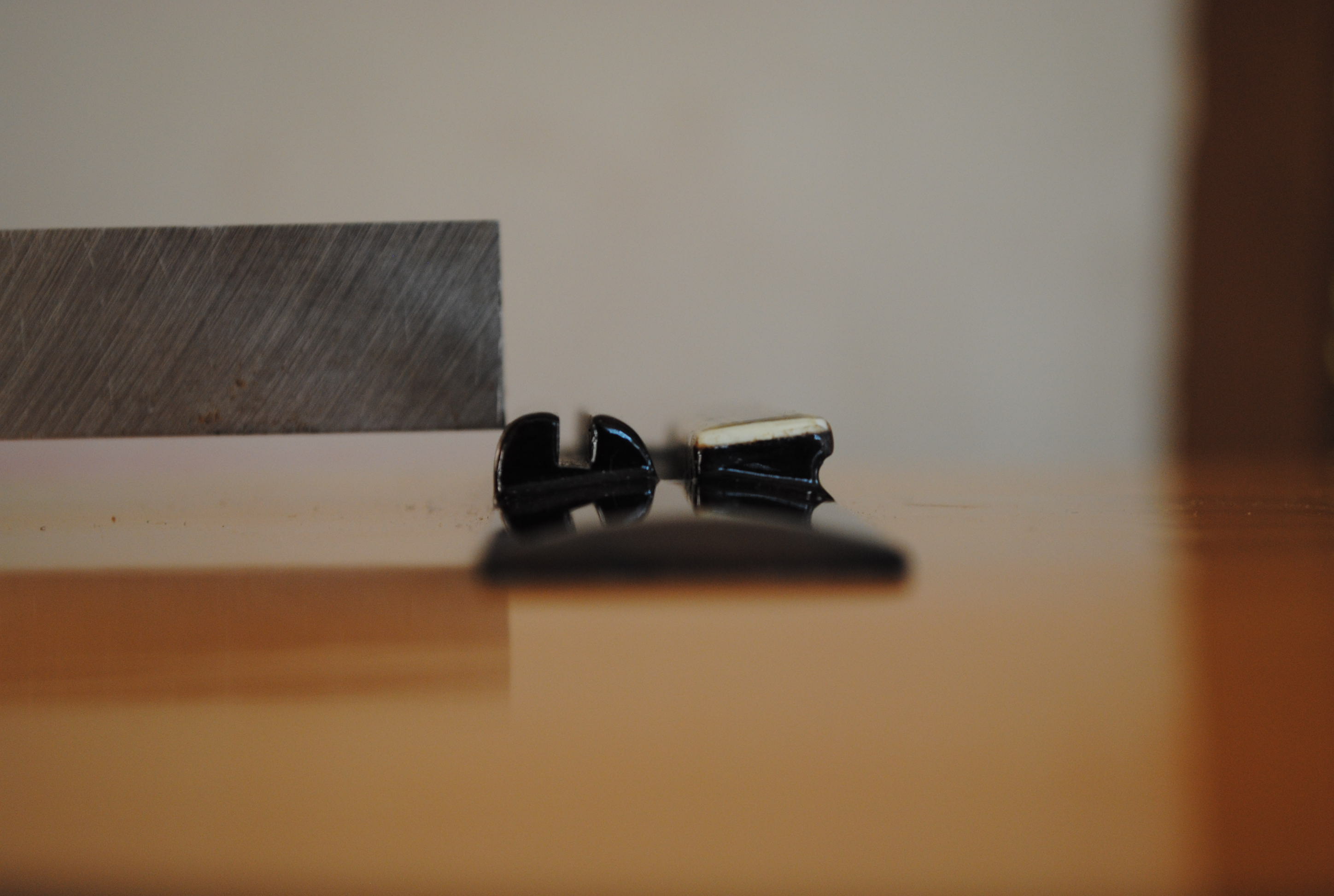

Połóż liniał/poziomicę na podstrunnicy i dotknij nię mostka - zrób zdjęcie , na którym będzie te linie widaę. To samo liniał na samej podstrunnicy od I progu w kierunku mostka.
"Zbadaj" miarkę/szczelinomierzem odstępstwa liniału do progów. Chodzi o to, czy gryf i zwięzana z nim podstrunnica nie będzie wymagało ingerencji. Dodatkowo sprawdęšł, czy gryf nie uległ skręceniu na długołci.
Pudło możesz jeszcze przebadaę kamerka internetowę wewnętrz celem sprawdzenia tego, co napisał PiotrCh, czyli czy beleczki nie odspoiły się od płyty i gdzie ew. jeszcze coś nie "sztymuji". :-D

Przesyłam pomiary. widzę że gryf jest prosty. heban pomógł ,pierwsze zdjęcie to liniał przystawiony do mostka , widaę lekkie wybrzuszenie na pudle rezonansowym.
Mam nadzieję że teraz cierpliwołę i zaowocuje że Top zrobi sie jak lustro :-D .
Pozdrawiam .
Re: Nawilzanie gitary.
Top nie powinien byę jak lustro bez strun, taki powinien byę po ich założeniu. A i to bardzo rzadko się udaje. Po to sprzęga się dekę na solerze, żeby struny równoważyły owo naprężenie i płyta w stanie "luęšłnym" pracowała jak "membrana głołnika"

Witam . Od ostatniego maila gitara cały czas jest nawilżana , widaę struktura fali bardzo powoli zanika,
Powoli nawilża się ożebrowanie co widaę jak... puszcza... TOP.
