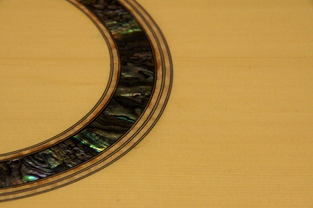

Piotrek, a jak to się szlifuje? Nie ma problemów? To jest naturalna muszla abalone?
Piotrek_Violin

To jest laminat z naturalnych muszli paua. Jełli nakleisz na epoxy ten laminat na fornir to szlifuje się bajecznie! Bez naklejania masakra ! Cienkie i kruche. Doszlifowanie całej rozetki, razem z cięciem kawałków z płytki zajęło mi jakieł 40 minut. Laminat tnę ostrzem olfa stosowanym przez niektórych do nacinania slotów na progi, łęczenia kawałków wstępnie papierem łciernym na dremelu a póęšłniej pilnikiem do uzyskania płaszczyzny i odpowiedniego kęta- do tego pokazany wczełniej jig, następnie szlifuje wewnętrzne i zewnętrzne krawędzie koła bez super dokładnołci ponieważ póęšłniej przy frezowaniu na żyłkę wszystko ładnie się wyrównało. Przy szlifowaniu muszli dremelem czuę specyficzny morski zapach :D Laminat jest bardzo cienki- dlatego póęšłniej lakieruje go lakierem dwuskładnikowym by utwardzię wszystko. Szybkołę oraz komfort pracy zdecydowanie na plus w porównaniu z normalnymi muszlami.

dzięki, a powiedz, teraz masz do zeszlifowania 0.5mm rozetki. Czy na tej głębokołci (-0.5) on wyględa tak samo?

No wlasnie nie. To jest taki fornir z muszli. Muszle sa wklejone 0.3mm nizej niz swierk i to 0.3mm przeznaczam na lakier ktory chroni muszlowy fornir. Okolo 0.5 mm nad swierk sa teraz wklejone zylki. Mniej wiecej do tej wysokosci zalewam muszle lakierem, a pozniej calosc zostanie zeszlifowana. Sam fornir z muszli po zakupie ma jakies 0.2 moze 0.3 mm nie pamietam dokladnie, ale plus epoxy i fornir pod muszla daje mi 1mm grubosci

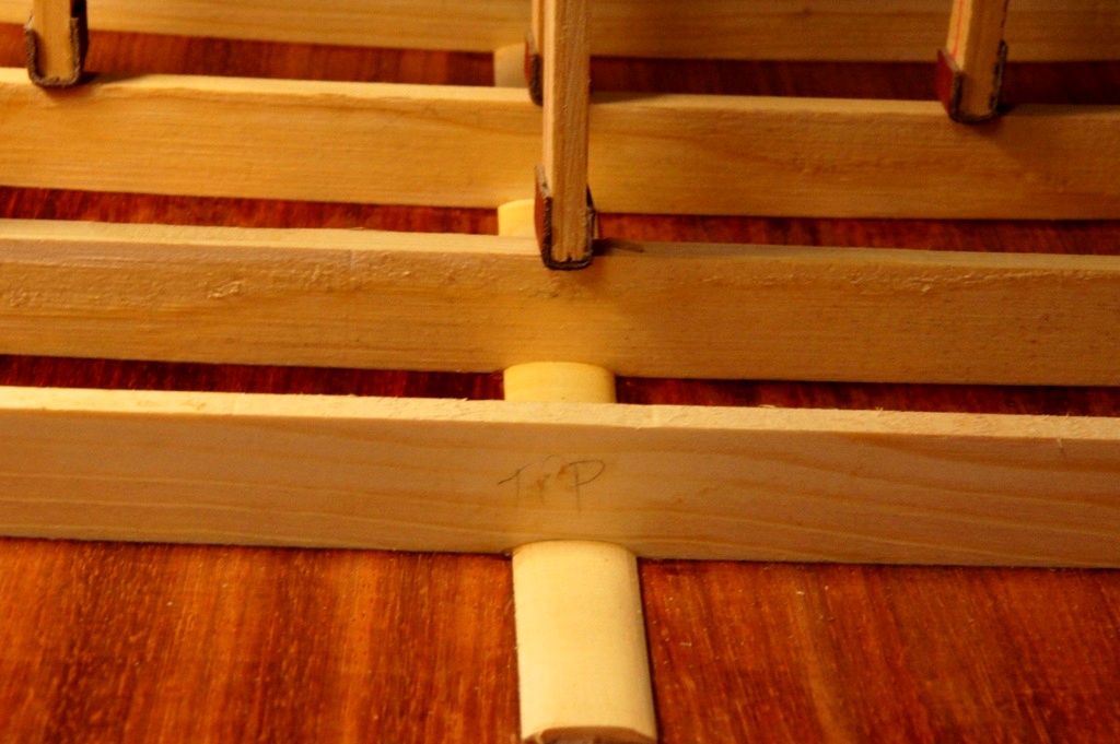

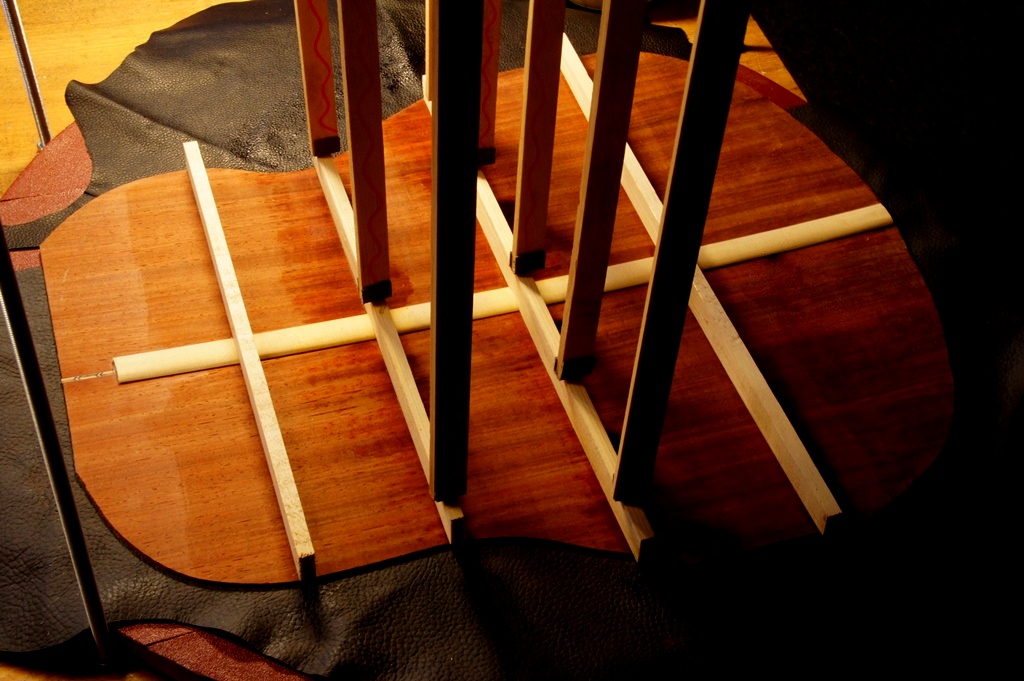

Ano skłaniam się bardziej do klasycznej konstrukcji mostka, ale bez kołków ;) Rozeta już praktycznie gotowa. Plecki się już belkuję. Back Joint Reinforcement wycięty z odpadu z topu, belki łwierkowe. Plamy na padauku to woda po czyszczeniu kleju.
