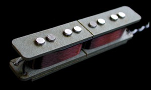

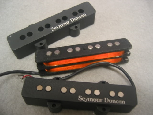

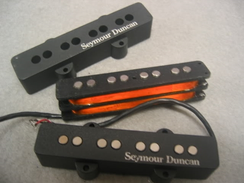

Aaron tak naprawdę przetwornik typu pb już jest humbuckerem. Możesz więc wzorowac się na nim lub umiełcic dwie cewki jedna nad drugę, widoczne na zdjęciach poniżej.
dwie cewki jedna nad drugą
pb wciśnięte w obudowę jb
jazz 2.jpg (10.95 KiB) Przejrzano 14080 razy
