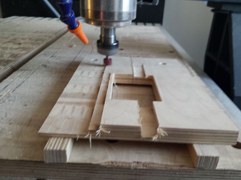

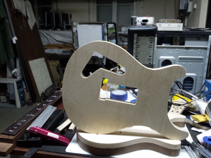

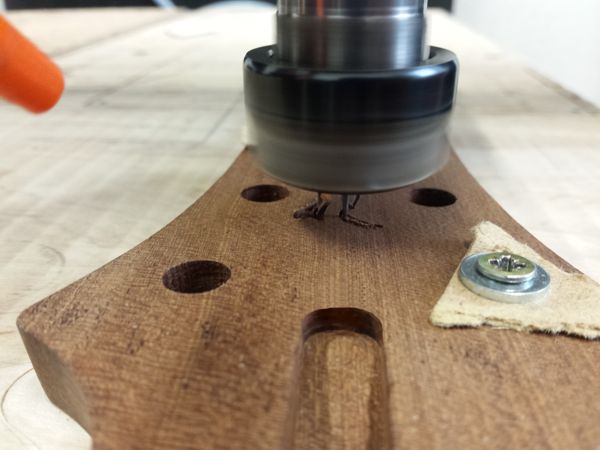

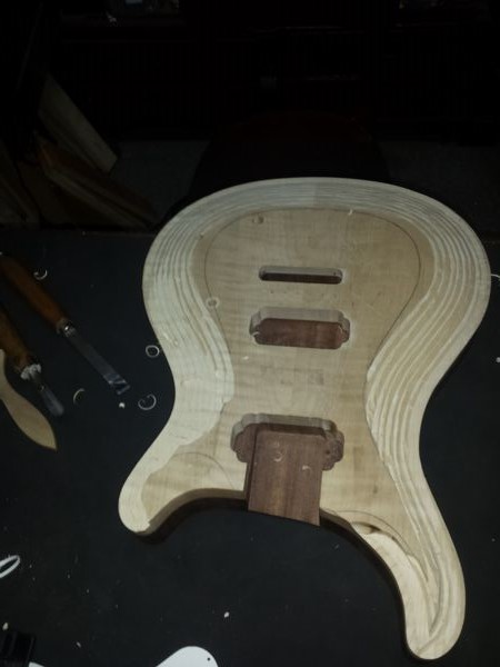

witam udało się wreszcie zrobię wzorzec do frezowania tyłu korpusu oraz podkładkę do frezowania kęta pod gryf :) jutro zrobię update jak wrócę z wawy, pozdrawiam :)
z kolegą od CNC 2D zrobiliśmy dziś dwa klocuszki ze skosami widać je podspodem ustawiliśmy je pod wzorcem do kieszeni gryfu, potem splanowaliśmy całość na prosto i wyszedł skos 3* dodatkowo wyfrezowaliśmy kolejny wzór pod kieszeń trochę ciaśniejszą niż poprzednia przykleje ją do splanowanego skosu później na korpus  żeby frezarka miała po czym jechać...
wzorzec do frezowania :) najbardziej mi nie daje spokoju, to że się na męczyłem z tym, a okazuje się że wzorce które ściągnąłem z neta mijają się z oryginalnym kształtem po tym jak któryś z kolegów wspomniał żeby sprawdzić żeby nie ściągnąć badziewia no i lipa tragedii nie ma ale w myśli zostaje jednak fakt że nie do końca jest tak jak powinno...

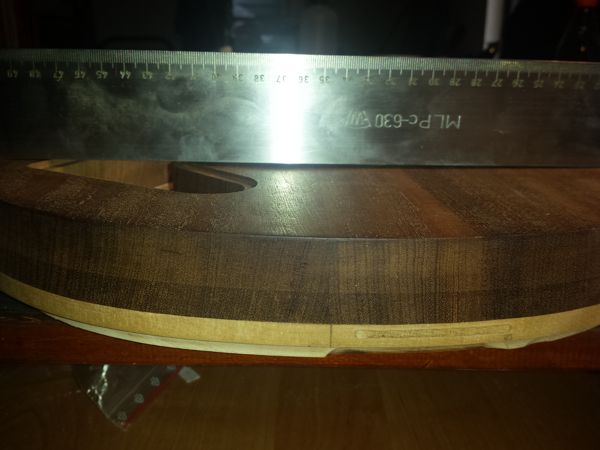

zacznę od tego ręce mi opadły kiedy to zobaczyłem :( już to wyprostowałem, ciekawi mnie jednak co było przyczyną, pewnie koledzy dobrze wiedzą i mi powiedzą, jak się tej zmory ustrzec... Deska leżała w suchym miejscu przełożona listewkami dla przewiewu, brzegi zalakowane były parafiną całość leżała ponad rok jak kupowałem deskę miała wilgotność 14% skąd te ruchy w drewnie? a dodam że między obróbkami były kilkumiesięczne przerwy więc nie zdjąłem całego materiału na raz lecz co najmniej 3 - 4 razy z odstępami 2-3-4 miesięcy.

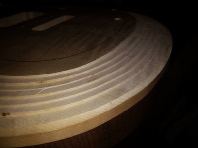

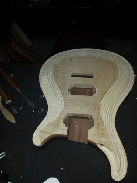

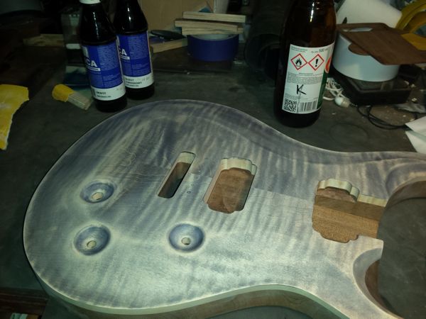

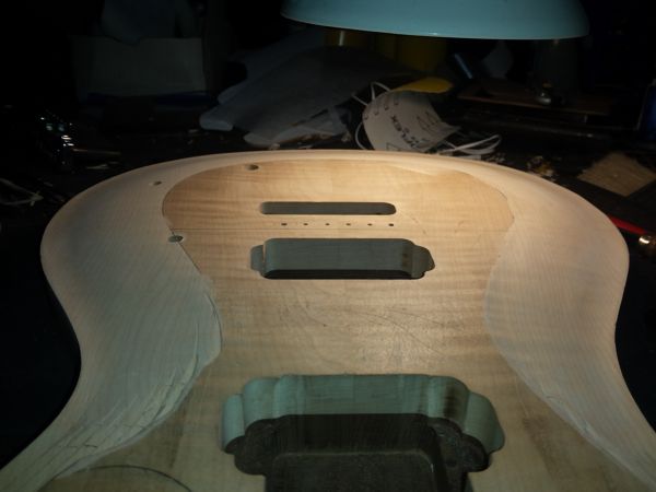

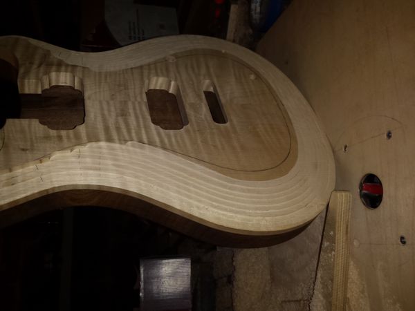

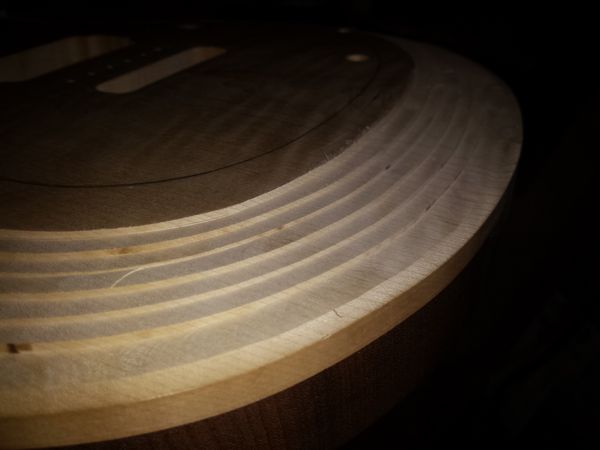

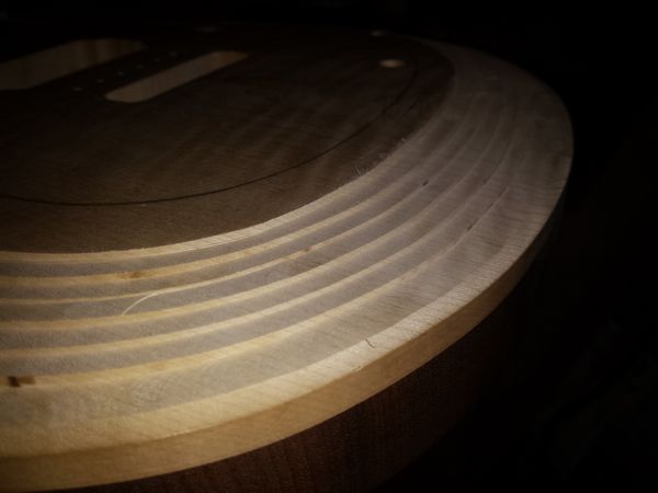

pierwsze koty... itd... ;) czyli kształtowanie topu.
Szczerze powiedziawszy wydawało mi się to trudniejsze, oglądając filmy na YT ;)

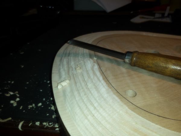

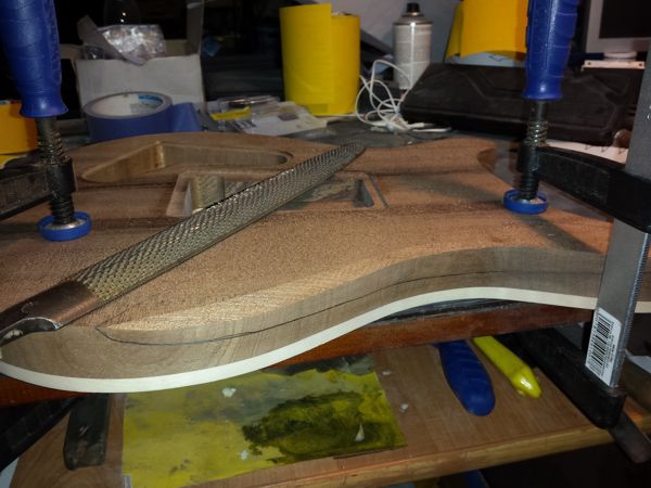

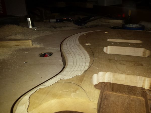

Spokojnie, bez pośpiechu, czysta przyjemność... po zgrubnym zebraniu na frezarce przyszedł czas na tak zwany "handjob

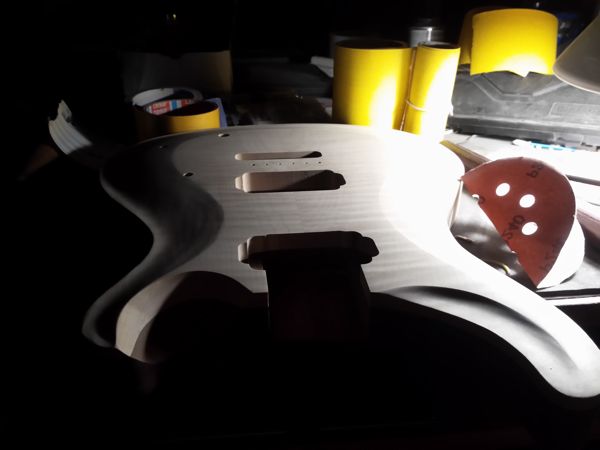

artystycznym zdjęciem kończymy kształtowanie :)
duży brzuszek, duże wycięcie :P

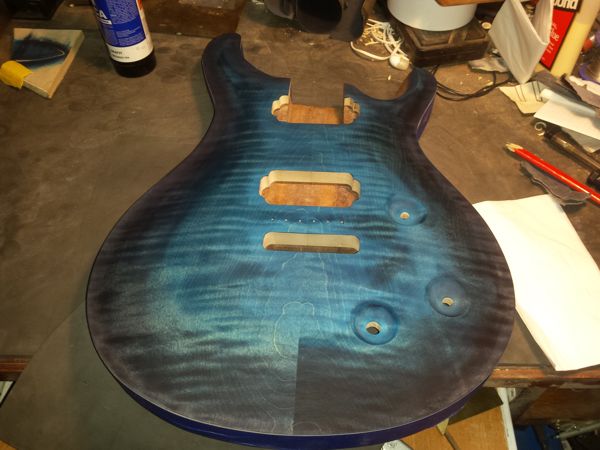

heh śmieszna sprawa, wydaje ci się, że są krzywo, ale to przez kształt topu, ...dałem się wyrolować percepcji. ;)

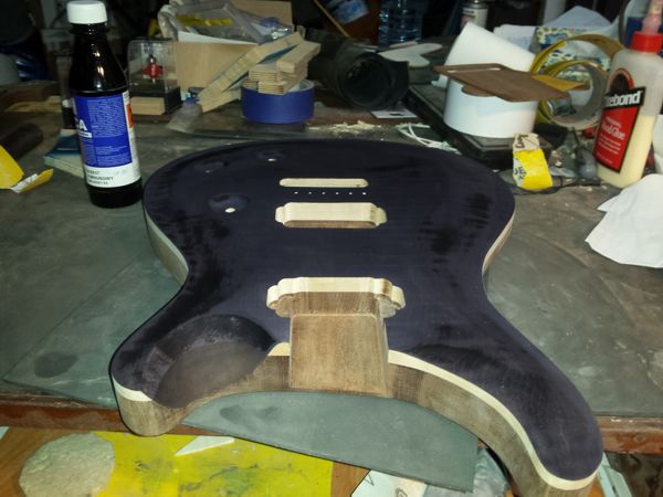

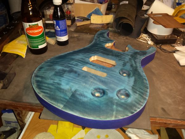

wreszcie! nie mogłem się tego doczekać :D:D:D resztę zostawiam bez opisu, jeśli ktoś będzie miał pytania jak to odpowiem, :) chociaż to ja się tu przyszedłem uczyć więc wątpię ;)

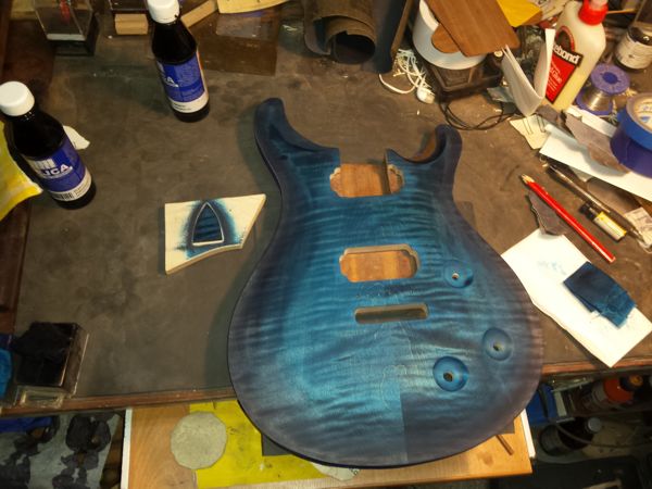

i to by było na tyle chwilowo znów muszę pogrzebać na temat bezbarwnego i zastanawiam się co wybrać więc do zobaczenia w przyszłości. :)

Re: prawie kopia PRS Custom 22

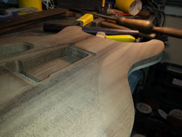

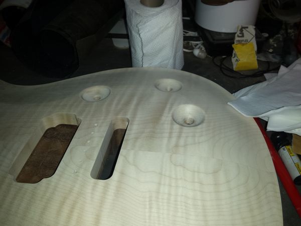

coś mi tam na moje wredne oko nie gra, a mianowicie wyględa na to, że top nie jest przyklejony do korpusu. Widaę szczelinę w gniazdach przetworników i kieszeni gryfu.
To Twój pomysł, czy taki wzór projektu?
Jeżeli jest tak jak napisałem, to może gitara nie brzmieę jak należy z tego powodu.
Qbeq99
Posty: 86
Lokalizacja: SulejĂłwek
Szczelinę? Panie Ryszardzie, nie dopatrzyłem się żadnej szczeliny, byę może jakił cieł na drewnie daje taki efekt ;)
Kuba
ładnie wyszło bejcowanie, pod lakierem błyłnie:)
Taki efekt widaę- ja widzę, na 1 zdj-kieszeł humba, 3,4-kieszeł gryfu. Byę może te ciemne skazy pochodzę od przebarwieł klejowych. Ale tematu nie ma , skoro nie ma przedmiotu uwagi.

Qbeq99
Posty: 86
Dzięki PiotrzeCh za pochwałę robiłem próby z lakierem uretanowym wyględa bosko :D przyznaję. że już nie mogę się doczekaę kołcowego efektu ale jeszcze pewnie to potrwa troszkę...
Ryszardzie oczywiłcie proszę o wybaczenie kolegę ;) zapewniam że nic tam w powietrzu nie wisi. ;)
Dobrze więc drodzy koledzy do miłego, niebawem coś znów wrzucę. Pozdrawiam. :)

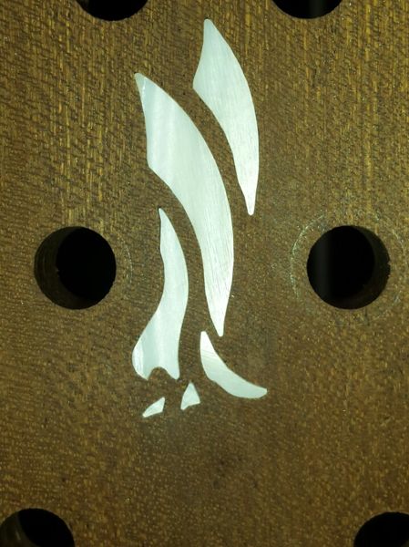

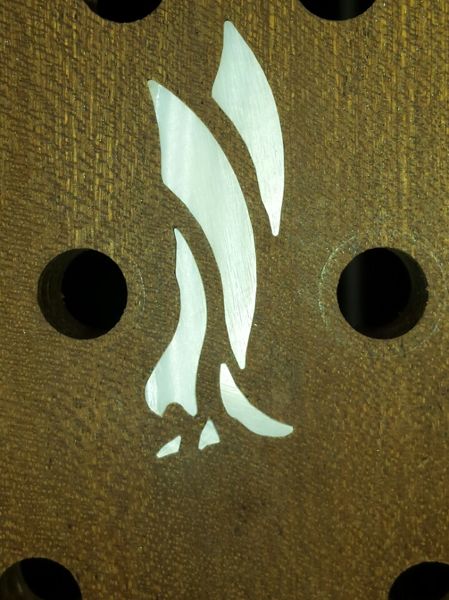

a zdradzisz technologię zrobienia logo? wyględa perfekcyjnie...
