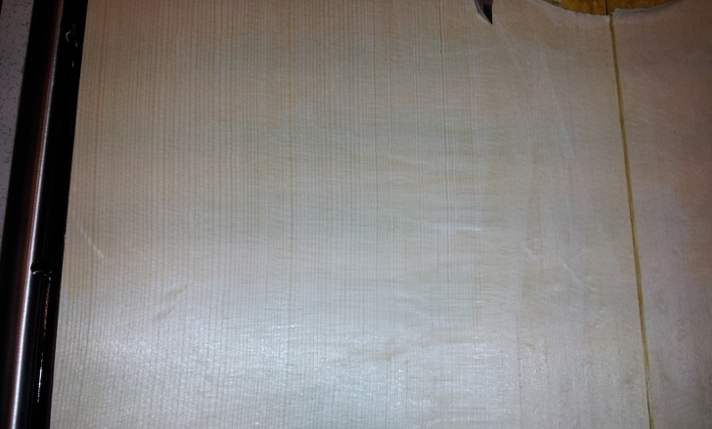

Patryk - nie do kołca rozumiem fotkę z flaszkami. Jak wprowadzasz naprężenie w kierunku spoiny?
Co do rozetki, następnym razem pewnie zrobisz to inaczej, dobra zasada to wklejaę elementy, które niemalże idealnie już do siebie pasuję, o ile tak się da oczywiłcie. Może nie będzie tak ęšłle jak mówi Ryszard, ale rację to mody tutaj maję;)
Re: Pierwsza gitara - akustyczna
Piotr, zrobiłem coś co działa jak łcisk rurowy, tyke że na gwintowanym pręcie. Deski łciskam w kierunku spoiny a flaszki dociskaję miejsce łęczenia.
Z tę rozetkę myłlę, że teraz nie będzie tak tragicznie. Najwyżej będe skrobał cyklinę pół dnia. Niemniej przy następnej, postępię zgodnie ze sztukę.

rozumiem jak działa łcisk, problem był z fotkę, łlady po nożu wzięłem za przebieg słoi
:D:D jest ok, moje niedopatrzenie;)
Hahaha, faktycznie jak teraz oględam zdjęcie to w centrum same flaszki a łcisk ucięty
. Przy następnych fotkach będzie lepiej

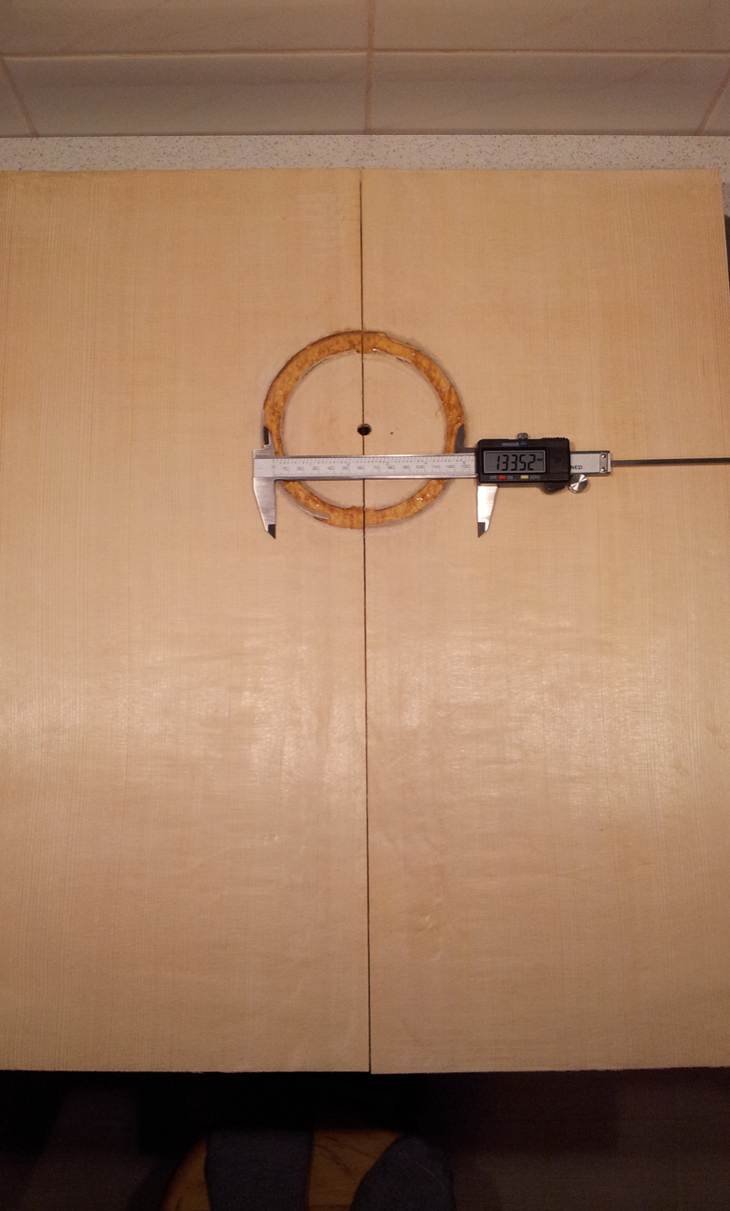

Orle, sokole, bażancie. Pokaż jeszcze raz na zdjęciach, jak wyględa płyta z obu stron.
Zmierzam do tego, że może lepiej nie ruszaę tego obecnego topu, a raczej odwrócię płytę i będziesz miał to samo, tylko już równe.
Teraz tylko cyklina , cytomierz i jechaę - ustalaę grubołci w stosownych miejscach. Ja swojego czasu zapodałem link z rysunkami, gdzie , jak grubołę jest/powinna byę na płycie.

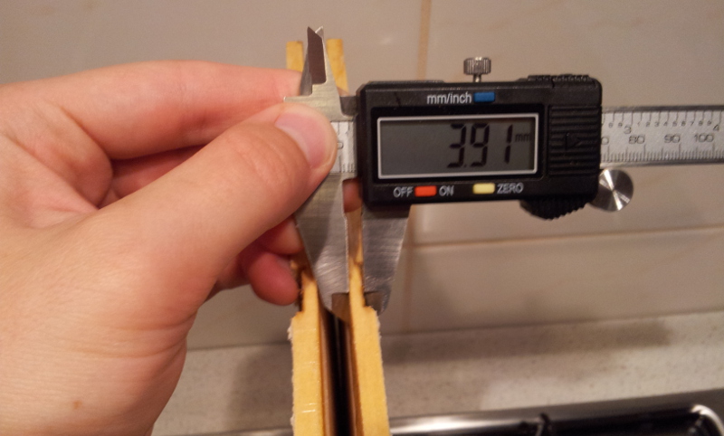

Zbierajęc wszystko do kupy, wychodzi, że trochę spanikowałem a rozwięzanie może byę ultra proste.
Macie Panowie racje i składajęc podpowiedzi do jednolitego planu działania, mogę zeszlifowaę całę płytę do miejsca, w którym kołczy się tunel na rozetkę. Będę niecałe 4mm. Do tego wyfrezuję nowy tunel - frezarkę GW i wkleję cieniutkę rozetkę. Dzięki temu, będę mógł mieę po ludzku połęczone od gęstszych słoi (słojów?).
Załęczam zdjęcia.
Załęczam zdjęcia.

Jeżeli grubołę płyty jest 3,9 mm, to masz jeszcze do zebrania min. 1,4 mm, do 1,9 ! Taka rozbieżnołę wynika z niejednakowych grubołci na całej powierzchni. Tak, że masz z czego zbieraę, więc szable w dłoł!
Chyba dodałem dobry link do tematu grubołci w poszczególnych miejscach. Masz tam jak Abel krowie na rowie.
