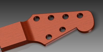

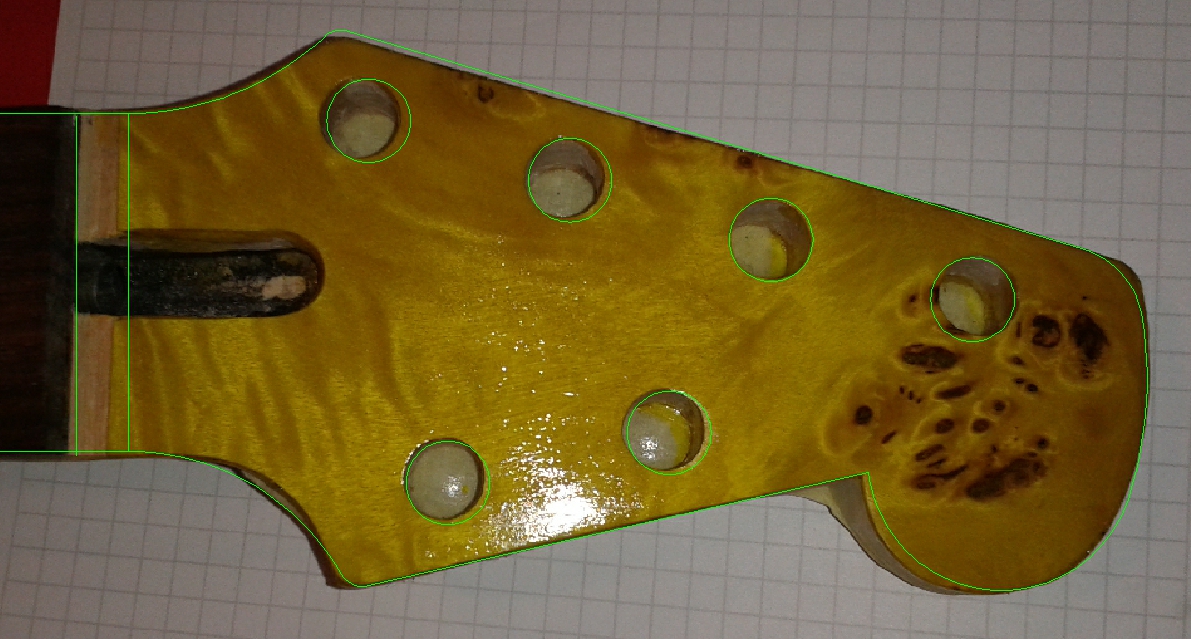

Główki się nie dało zaokręglię ?
I te dolne otwory jakby przypadkowo wywiercone nie po linii strun.
A ja odpowiem teraz :-)
Nie chciałem zaokręglaę.
Dolne są mierzone, ale masz rację, że poleciały pomyłka następiła w wyniku tego, że nie wzięłem do projektu włałciwej łrednicy z kołka klucza Efekt będzie taki jak napisałeł, czyli struny nie będę szły równo.

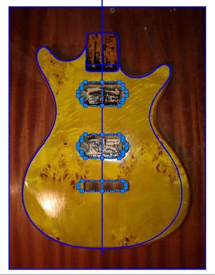

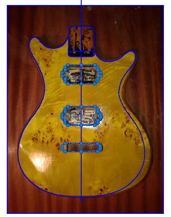

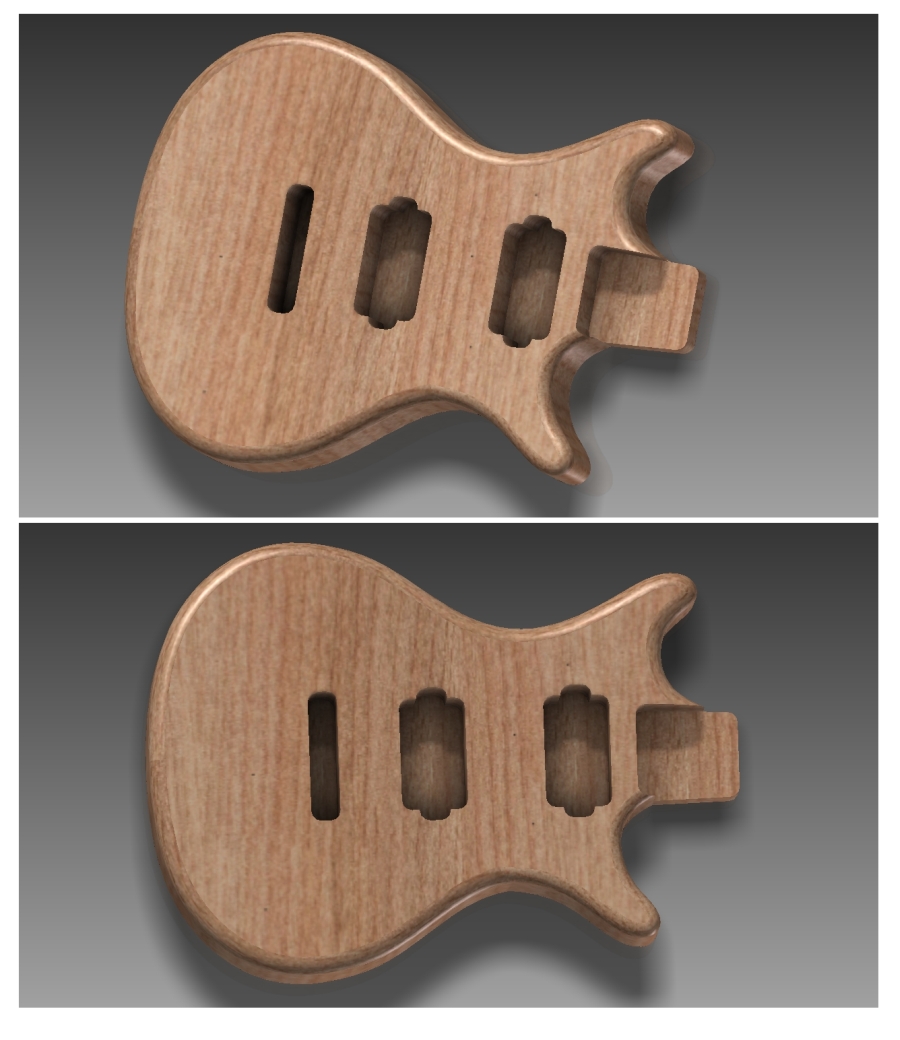

Zrobiłem na prędce model z kształtu Tomka. Poprawiłem symetrię, bo jpg nie wykazywał jej - to pewnie błęd perspektywy, ale sprawdziłbym dla pewnołci. Ten kształt się broni, nie jest bez sensu. Jak Tomek popracuje nad kręgłołciami i nad gniazdem gryfu - to może mu wyjłę zgrabne wiosło.
Fornir na topie kontra lite drewno? To przecież kompromis względem posiadanego materiału - zawsze. Lity top zawsze lepiej zabarwisz, lepiej wyprofilujesz. Szczególnie jak nie ma ostrych krawędzi - wtedy fornir będzie wyględał jak naklejka. W ostrych krawędziach ten cienkisz zasłonisz bindingiem i trochę oszukasz oko, ale nie w obłych.

Jak już wyżej pisałem mam łwiadomołę, że to co robię odstaje. A czy mi sie podoba? Tego nigdzie nie napisałem ;-) i raczej nie zamierzam. Ot testowe o znikomej wartołci (którę dodatkowo, zaniżam) wiosło, do popełniania błędów, które potrafię wyłapaę i pokazaę merytorycznie koledzy z doświadczeniem - po to zapisałem sie na to Forum.
PiotrCh pisze:
Dzięki Piotrze za ten rysunek (i nie tylko rysunek :lol: ).
Chciałem zrobię asymetryczny korpus, ale nie porównywałem go z rysunkiem symetrycznego korpusu. To mój błęd (wiem ze nie jedyny). To co Ty zaproponowałeł jest o niebo lepsze. Wydrukowałem sobie i sprawdzę wieczorkiem czy zmieszczę sie z tym zarysem tak żeby nie wjechaę do kanału na elektronikę.

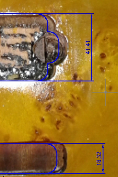

Tomek,
nie drukuj jeszcze. Zmierz mi suwiarkę te dwie szerokołci co na rysunku poniżej (tam są jakie są, chcę znaę prawdziwe) - a przeskaluję ci ten obrys do skali naturalnej (1:1) - wtedy sobie wydrukujesz 4 kartki A4 i skleisz (będę pomocnicze linie łęczenia).

Piotr,
Pomiarów dokonam i podełlę PW.

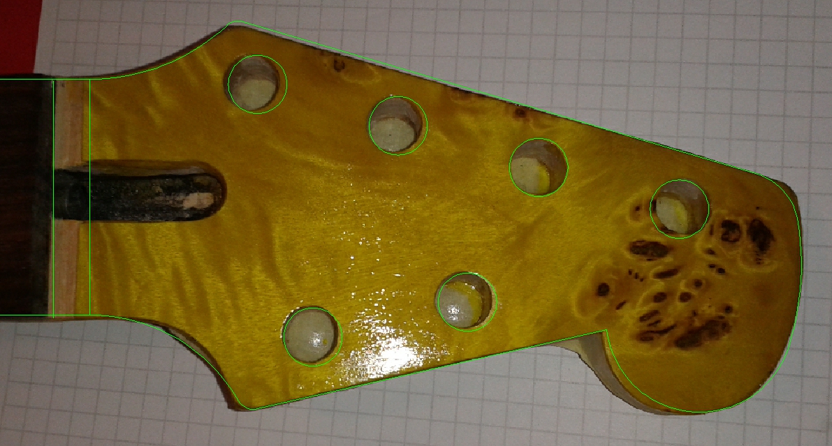

Jeszcze model główki,
kształt nie musi się wszystkim podobaę. Nie wszyscy lubię główkę tele czy strata, nie wszyscy PRSa (ja) choę to kanon bez dwóch zdał.
Twój kształt nie jest bez sensu. Jest w nim ładna krzywa koszowa. proporcje pewne są. Widaę w tym jakęł intuicję plastycznę;) Jest jedna sprawa. Ja się nie chcę wymędrzaę, bo tu koledzy nie jednę główkę zrobili. Ale główka dobrze wyględa jak jest wykonana idealnie czyli musisz odfrezowaę ję od szablonu. Inaczej ta krzywa koszowa (te połęczone promienie na zakołczeniu) nie zgraję się dla oka w jeden łuk, nie będzie płynnołci, a oko wychwyci to w postaci jakiegoł dysonansu. Do modelu połęczyłem łuki geometrycznie łciłle (stycznie) nawet dwa pierwsze łuki są w stosunku 1:2 (promienie) - intuicyjnie tak zrobiłeł. Trzeci wpisałem stycznie do łuku i górnej krawędzi. To się dobrze komponuje geometrycznie (gusta zostawmy na razie w spokoju).
Jak masz kogoł od CNC to niech ci wytnie szablon nawet z mdf-u i obfrezujesz to porzędnie:) Krawędęšłwyokręgliłem R2mm.
Kiedyś projektant brał cyrkiel, krzywik i linijkę i projektował kształty geometryczne. Dził są komputery, dlatego mogę szybko ci pomóc. Ty zrobiłeł to trochę po artystycznemu, ale na twoim szkicu też widaę styczne i linie pomocnicze - więc też trochę po inżyniersku.
pracuj nad nię, nie odpuszczaj - to będzie na prawdę fajna gitarka:)
