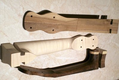

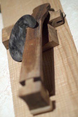

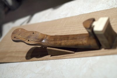

Czełę!

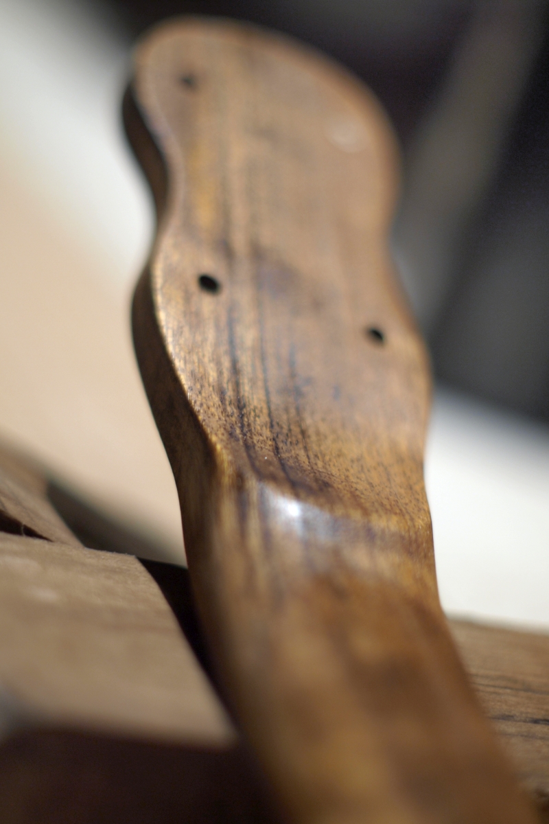

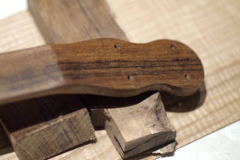

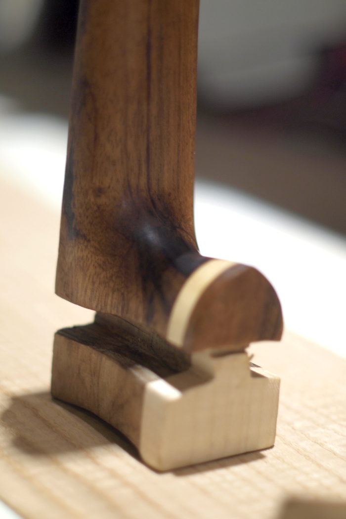

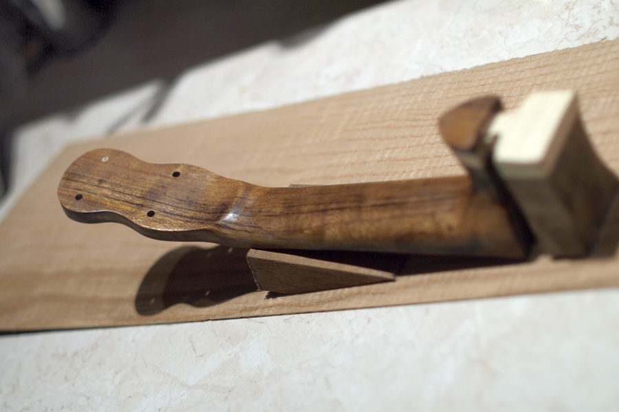

No coś tam pomalutku dłubię. Nie wiem jak robię szybciej, na pewno się da, ale to nie z doskoku:) Dził zrobiłem kilka zdjęę gryfu. Górna płaszczyzna będzie jeszcze szlifowana - bo będzie szlifierka :D

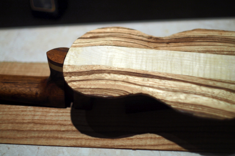

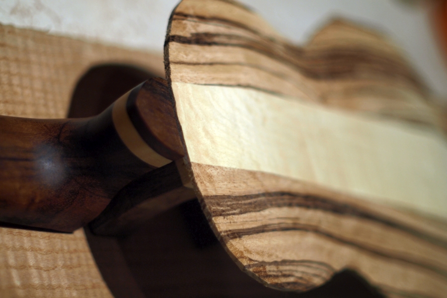

Równolegle pracuję nad dolnę płytę, ale jeszcze nie oszlifowana na gładko więc nie pokazuję;)
Albo pokażę, a niech tam, jest zgrubnie, bo sklepienie jest wyprowadzone na razie dłutem i strugiem, więc jeszcze nie jest gładko, ale widaę już conieco, szczególnie na żywo :P

Piotr robisz profilowane płyty ? Czy szyjka gryfu jest czymł pomalowana ,ładnie to wyględa .
ww
Re: ukulele soprano pr4
Tak, tylna płyta w ostatnim ukulele i w tym też jest wyprofilowana. Mam grube deseczki więc wykorzystuję to na zrobienie wypukłych plecków:)
Szyjka jest wypolerowana i przecięgnięta olejem lnianym. Nie wiem do kołca jak wpływa olej w przypadku lakierowania chemicznego, ale do politury i lakieru spirytusowego nie przeszkadza, przynajmniej ja tego nie zauważyłem. Natomiast wychodzę z założenia, że przed lakierowaniem drewno ma byę wypolerowane do jak najwyższej gradacji. Dodatkowa robota, ale efekt wizualny jest widoczny. Dodatkowę zaletę jest to, że nie zaskoczy mnie rysa po wypolerowaniu lakieru, a wiadomo, że politura i spirytusowy lakier lubi sięłę na takich rysach.

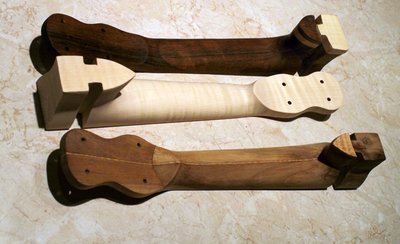

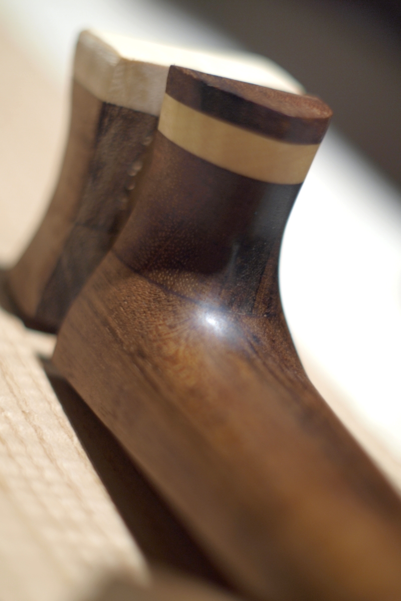

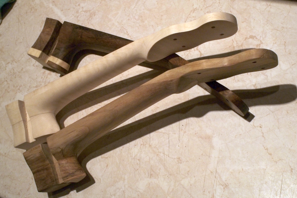

Równolegle skrobię drugi gryfik - orzechowy. Już prawie gotowy, jeszcze może jedno podejłcie.

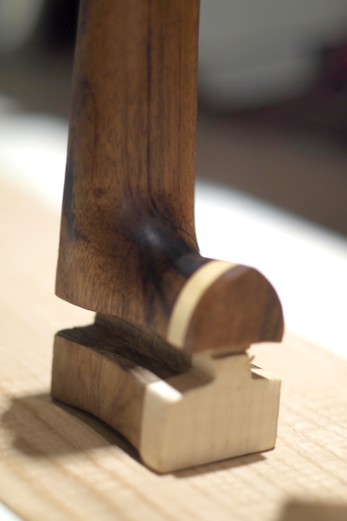

No to mam już 3 gryfy do ukuleli soprano, każdy inny. Inne sposoby klejenia, inne kęty główki i inne stopy.

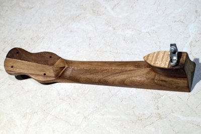

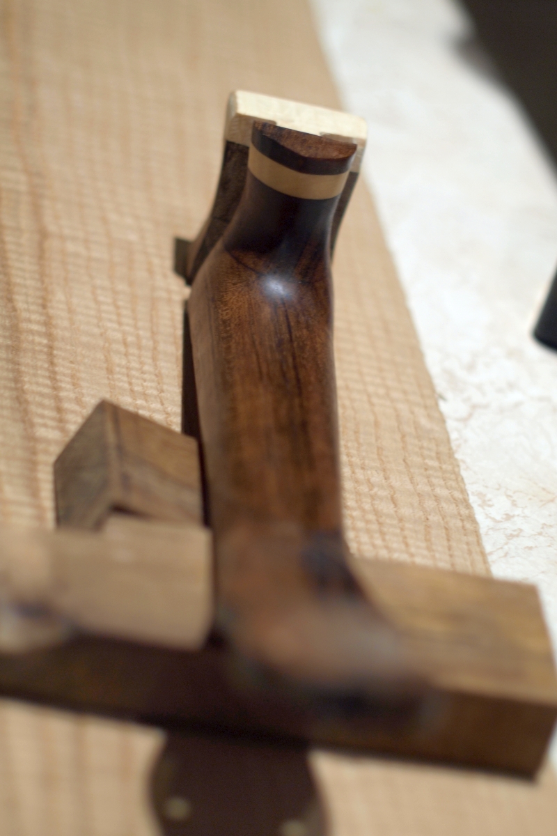

Nie ładniej byłoby zaokręglię trochę krawędzie główki klonowej szyjki jak jest na innych? takie trochę kanciaste teraz.
Włałnie się przyjrzałem - masz rację, nie jest idealnie gładko (linia) - będę poprawiał, ale to już bezbolełnie - będzie dobrze. Takie sprawy wychodzę właśnie po pewnym czasie - dzięki za uwagę:)
A mały zapas (adekwatny do mojego przerobu) nie zaszkodzi;) Już postanowione, zabieram się za kołczenie gryfu do miniklasyka - bo straszy w kęcie;)

Piotr... jak będziesz budował jeszcze jakęł gitarrę czy ukulele to polecam ci zrobię pudło z jaworu falistego ciętego stycznie... daje to łwietny efekt... piękny rysunek drewna. Wtedy oczywiłcie dobrze jest wykonaę z całołciowej płyty, aczkolwiek dwuczęłciowa też będzie się dobrze prezentowaę :D
Trening czyni mistrza.
No pewnie, ze będę robił, jak miałbym nie robię? ;)
Masz rację, stycznie cięty wyględa inaczej, tak muszelkowato bardziej. Ale skrzypiec tak się nie robi prawda?

Robi się robi, nawet A. Stradivari robił ze stycznie ciętych płyt (jawor), z resztę bardzo wielu lutników tak robiło instrumenty ze względu na ciekawy rysunek drewna.
