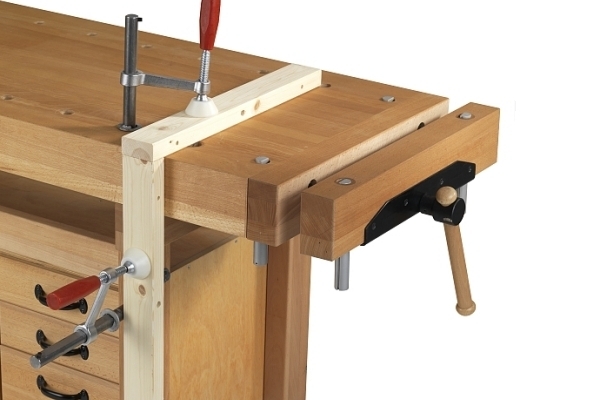

Aha i zaciski chcę kupię tego typu jak przedstawione na zdjęciu, czyli wkładane w otwory

Z ciekawołci spytał bym jakiegoł łlusarza za ile by takie zaciski zrobił. Z ciekawołci, bo gdybym potrzebował dla siebie, to zrobił bym je samodzielnie - potrzebne: kawałek rurki, krótki kawałek grubszej rurki na tuleję do której przyspawamy kawałek łcisku, pierłcieł ograniczajęcy wsunięcie zacisku w stół i spawarka*.tomasszz pisze:Aha i zaciski chcę kupię tego typu jak przedstawione na zdjęciu, czyli wkładane w otwory
Jełli robisz samodzielnie stół, to dlaczego nie zaciski z którymi jest o wiele mniej dłubania? O wiele więcej zabawy niż przy kliknięciu 'kup teraz'.
* jak brak własnej, to zawsze można znaleźć kogoł kto posiada taki sprzęt
