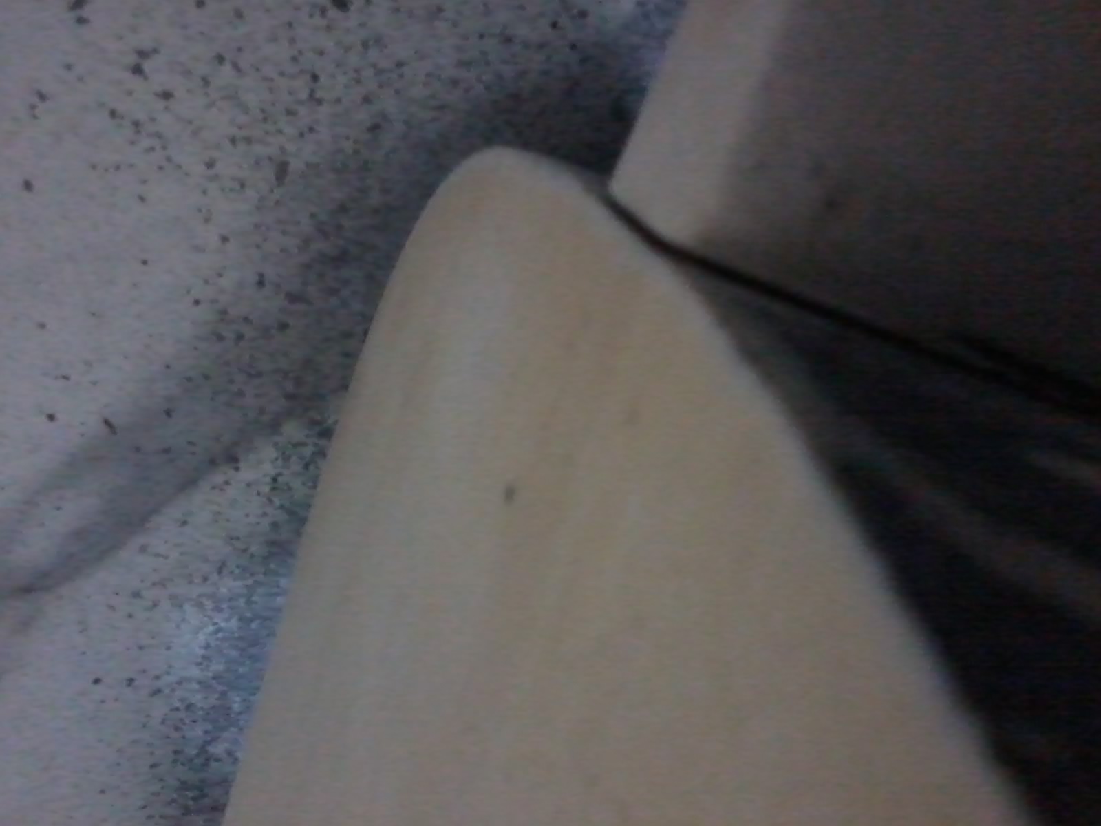

Tak wyględa to żółtawe miejsce. Kilka delikatniejszych od tego plam jest też w paru innych miejscach.
Jutro jadę kupię drewno na podstrunnicę, to zacznę się bawię. :-D
Wyniknęł też inny problem. Mianowicie, gryf, mimo że orginalnie przylegał do pudła, teraz od niego odstaje. Czy da się temu jakoł zaradzię?
Jeżeli gryf się nie rusza w gnieęšłdzie, to niech tak zostanie, albowiem nawet po lakierowaniu drewno będzie pracowaę.
Gitarę owił/opakuj szczelnie w papier gazetowy, stare gazety, a tym samym ochronisz drewno przed wnikaniem wilgoci (papier wchłonie wilgoę zewnętrznę), bo nie masz możliwołci przechowania jej w kontrolowanej atmosferze.
Dodatkowo , te gazety będę oddawały wilgoę, a zatem stworzysz coś w rodzaju kokonu/kapsuły.
Jeżeli zdecydowałał o sposobie barwienia pudła i gryfu oraz lakierowania, to dobrze by to było zrobię przed podstrunnicę-starę usunęę teraz, a całołę pozostałę ,za wyjętkiem gryfu - z wiadomych względów. Ten polakierujesz po montażu podstrunnicy.
Potem będę dalsze zabawy z podstrunnicę, ale to nie problem, bo całołę już będzie miała własnę barierę ochronnę.
Polerowanie też zostaw na sam koniec.

Na moje oko te plamy to od słołca i zacieki albo podgniły gryf .Pudło zostaw bo plam nie zeszlifujesz tylko sklejke przetrzesz .Teraz trza by podstrunnice zciachaę ,na goręco nożem powinna pójłę ,najlepiej mieę pod rękę dwa cieniutki i grubszy do podważania .Trzeba to robic po troszeczku grzac nóż i z wyczuciem żeby szyjki nie pocięc ,potem co odkleisz odginasz wkładasz grubszy nożyk odginasz lekko i dalej łęcznie z tym co na korpusie .Potem ocenisz stan zamocowania gryfu .
Lokalizacja: krakĂłw
Myłlałem że to jakieł plamki tylko.
A to spore nacieki.
Z papierem uważaj - możesz wyryę dołki - dopiero wyjdę jak pomalujesz.
I tak chyba musisz pomalowaę na jakił kolor.
pamiątaj o cyklinie !
To też mogę byę plamy od kleju po produkcji. Może jeszcze lekkie szlifowanie by pomogło albo cyklina. Jak się nie ma tego w ręce to trudno orzec. Diabli wiedzę co to jest.
To tania gitara i różne rzeczy maskuje się lakierem.
I wcale nie trzeba dawaę kryjęcego żeby to zamaskowaę.
Można podbarwię transparentny i ładnie to przykryje, widaę drewno i nie widaę plam.
Tyle mojego dodatku.
Dziewczyna się pojawiła i chłopaki prowadzę jak po sznurku ;-)
PS. Po zastanowieniu na pudle to wyględa jak nie dotarty podkład, ale na 100% pewny nie jestem. Ech.... znowu jakił wytwór defilopodobny - znaczy najtałszym sumptem wykonany.

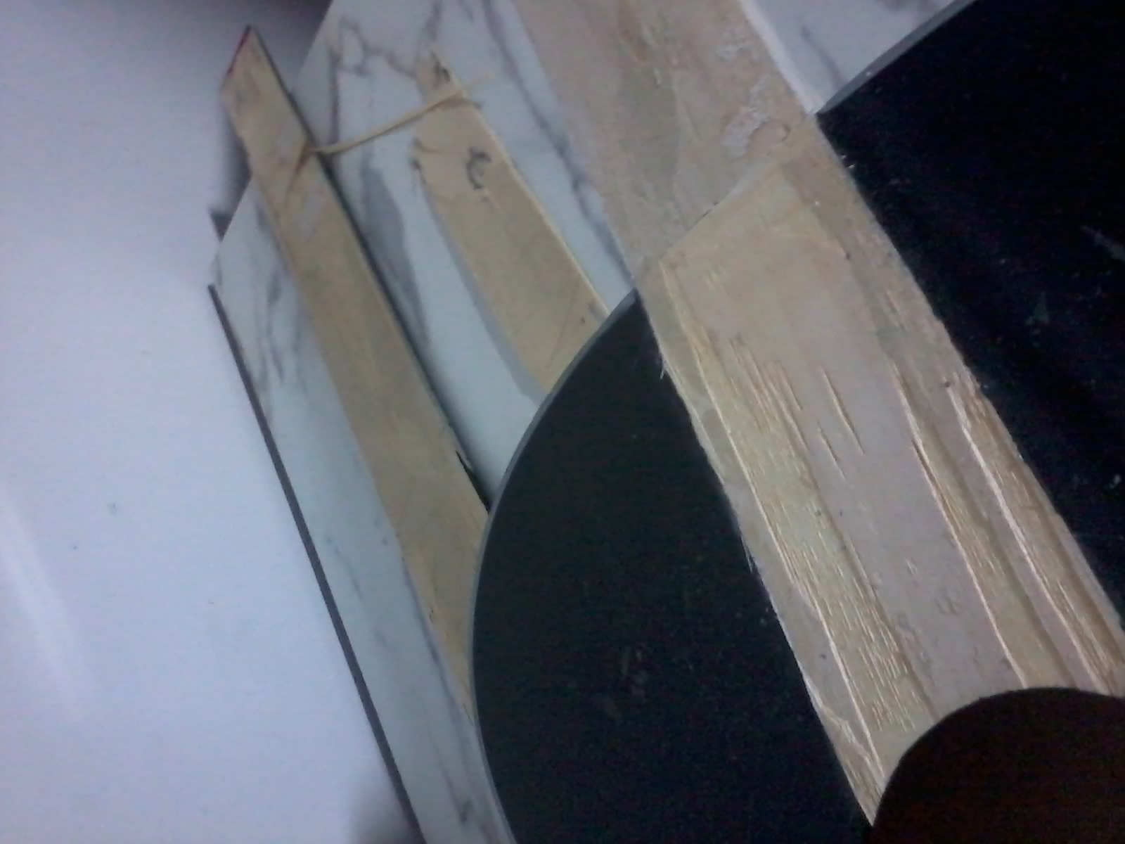

Włałnie udało mi się odkleię podstrunnicę od gryfu. 8-)
Na razie chyba nieco zwolnię tempo, bo i tak przed łwiętami nie ma co myłleę o kołczeniu, nie kupię wszystkich potrzebnych mi rzeczy za niecałę stówę. Biorę się więc za szlifowanie i dam znaę, jak będę mieę kolejne wętpliwołci. Lub - daj boże - skołczę.
Raczej oderwałał tę podstrunnicę. Nie czytasz postów forumowych, nie postępujesz zgodnie ze wskazówkami. Nie dziw się zatem, że będziesz zbierała baty od życia. Płeę nie czyni cię nieomylnę i nie daje prawa do handicapu , a skoro jesteł na forum, to nie wymyłlaj prochu.
Jeżeli ma tak wyględaę dalsze reaktywowanie, to czarno to widzę. Ale, może się mylę.
Teraz przynajmniej nie wyrwij gryfu razem z gniazdem.

To to na pudle to pozostałołci po podstrunnicy czy dziury :shock: ?
Chyba jednak podstrunnica :-)
wojtek
Posty: 447
Lokalizacja: mazowsze
popik10 pisze:Chyba jednak podstrunnica :-)
Marne zdiętko ,ale jak tak to spoko (gra i buczy :)
Ta podstrunnica chyba ze sklejki była, stęd takie resztki. Swoję drogę nie lepiej kupię za 100 zł zdezelowanego defilady z płytę ze łwierku i tam się bawię? A nie reanimowaę sklejkowe truchło?
