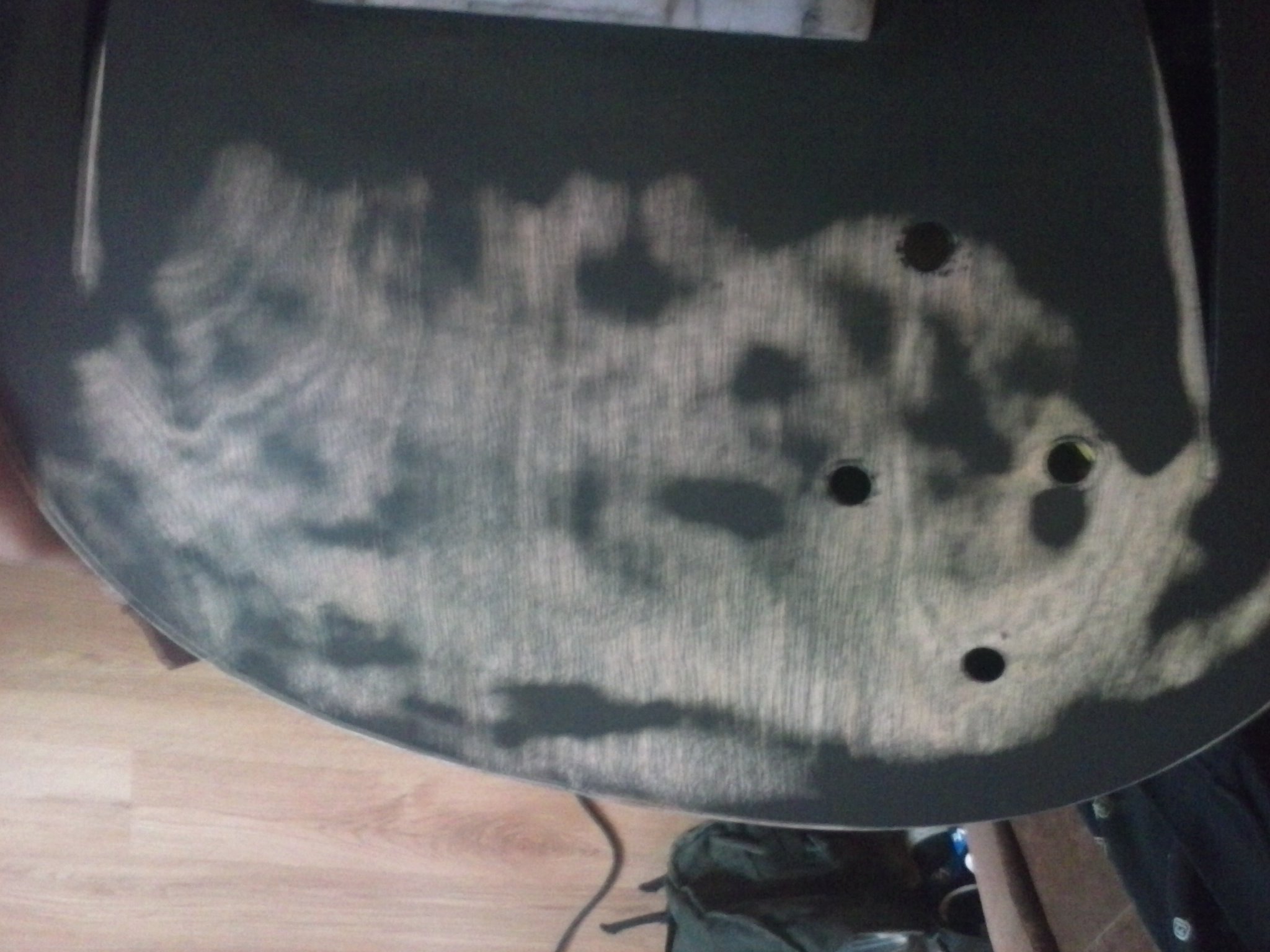

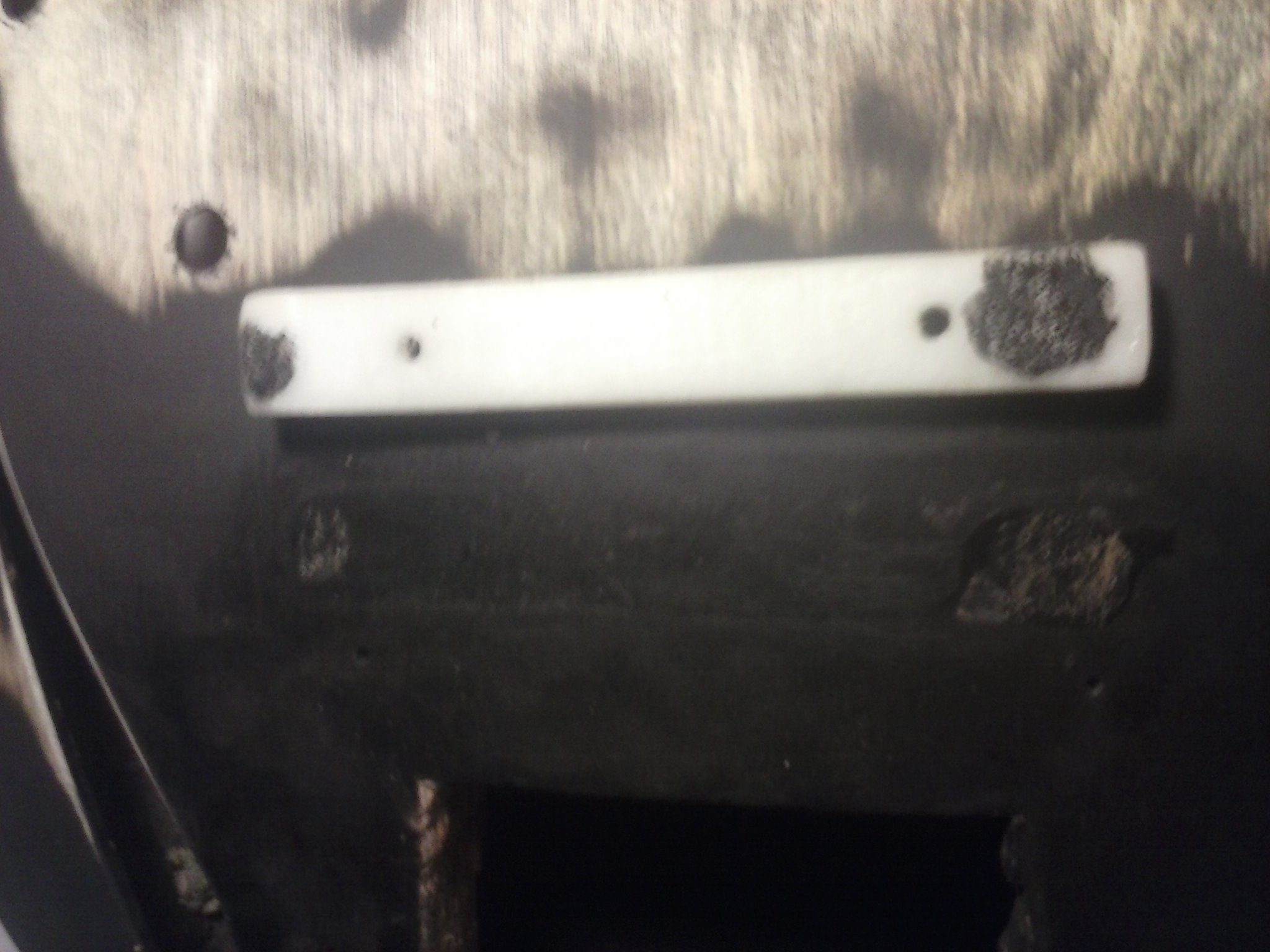

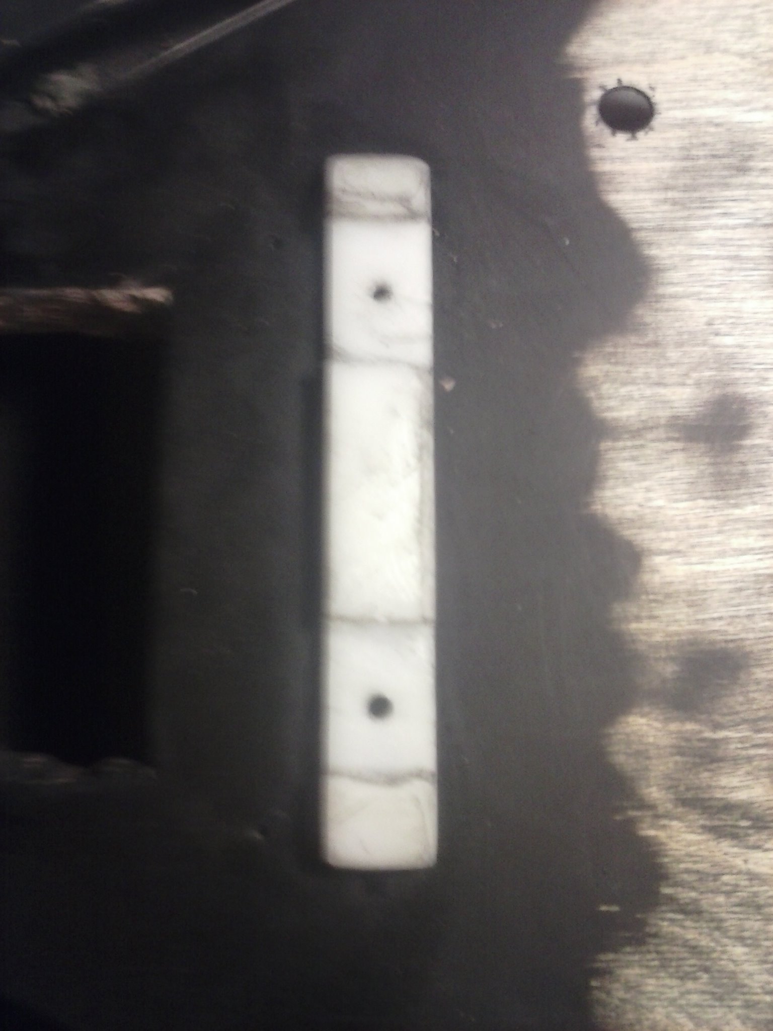

Powoli ale do przodu, łcieram to papierem łciernym. Na tygodniu może kupię cyklinę albo znajdę starę pilę płatnice. Zrobiłem tyle ile jest na zdj. Powoli idzie.

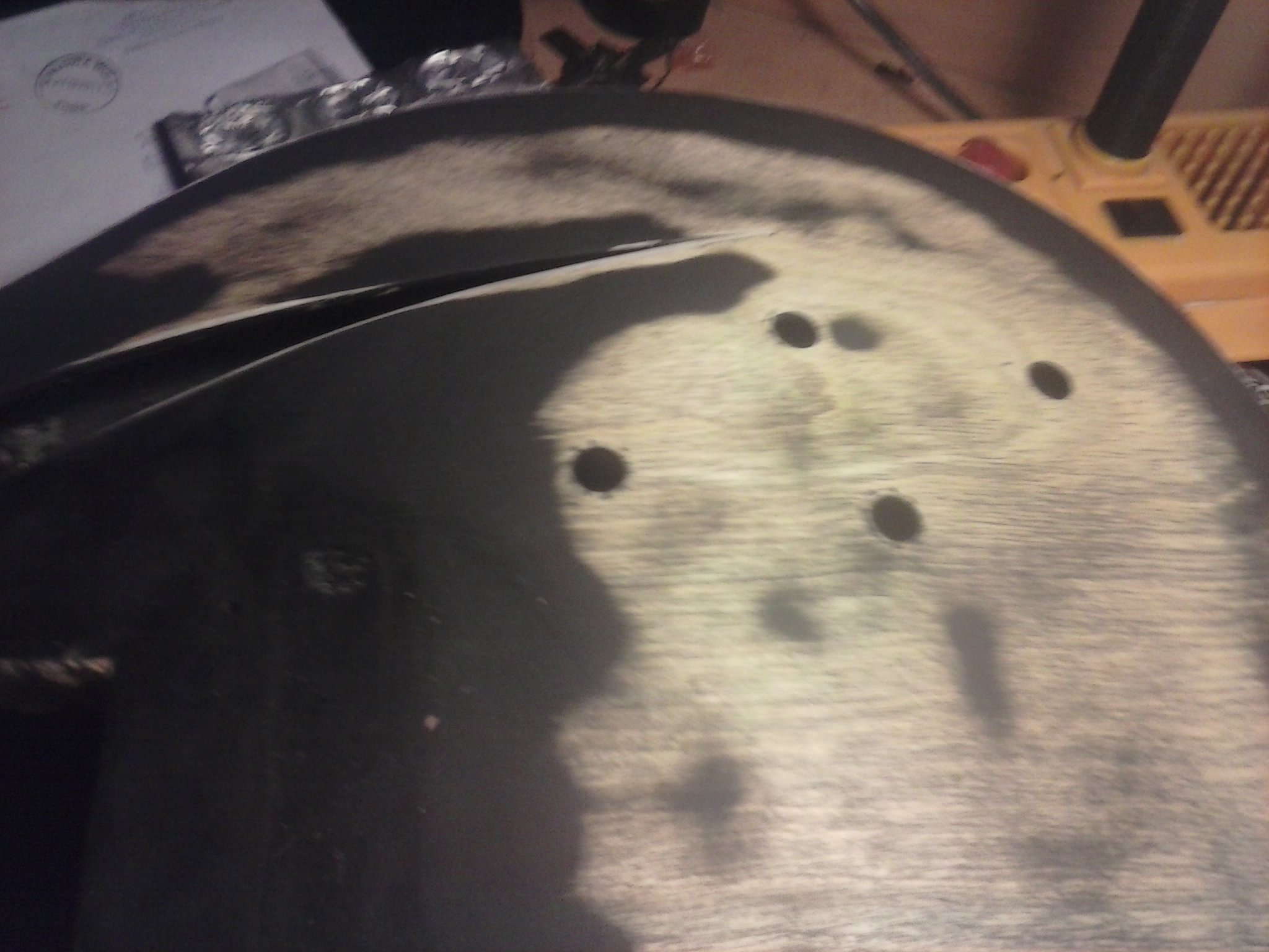

Jak widaę odczepiłem mostek. Tak sobie pomyłlałem, może pierw zobaczę podłoże coś pod ten mostek. Przejechałem kawałek lekko nożykiem, tak tylko zwierzchu i odskoczył. -moja mina O_O-
Bardzo badziewnie było to zrobione. Wszystko widaę na foto.

kiepsko to wyględa
sklejka to tylko 2 warstwy a tu jeszcze oderwało się od mostka. chyba trzeba bedzie szpachlowaę no i pozostanie malowac na kolor

Sklejka to chyba 3 warstwy, wzdłużna/poprzeczna/wzdłużna.
Zastanawiam się, czy przy zastosowaniu chemicznego usuwania powłoki można rozpułcię farbę/lakier w większym stopniu aby uniknęę "brudnego rysunku" ? Ktoł kto przemalowywał tę gitarę niestety nie zastosował podkładu i kolor "wszedł" w drewno.
