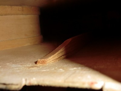

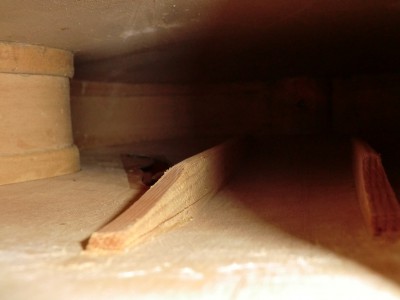

Dzięki za odpowiedzi
 W załęczniku są zdjęcia pęknięcia o którym pisałem.

Zdecydowanie kleię, a najlepiej wymienię
Ale to roboty dużo.

Kleię , zdecydowanie. Przed podlaniem klejem wykonaj sobie łcisk, który ramionami sięgnie do tego miejsca.
Moze to byę drewniany lub metalowy "ceownik', coś jak ramka piły włołnicowej, gdzie w jedno ramię, to zewnętrzne zamocowana będzie łruba dociskowa. Tam nie potrzeba będzie aż takiej siły dociskajęcej. Możesz też od wewnętrz założyę rozpierak zrobiony ze łruby rzymskiej M5-M6 do tego celu wykonany na długołę, sprężynę na łciskanie w roli rozpieraka itd., itd.
Przed podsmarowaniem klejem musisz wsunęę niewielki klin w poczętek pęknięcia, aby potem swobodnie rozprowadzaę klej w szczelinie.
Myłlę, że jasno to ujęłem, a Ty sam masz na tyle wiedzy, żeby daę sobie radę.
Oczywiłcie, to nie wyczerpuje wszystkich możliwołci.
Polecam mimo wszystko klej kostny. Możesz do tego celu użyę żelatyny spożywczej.
