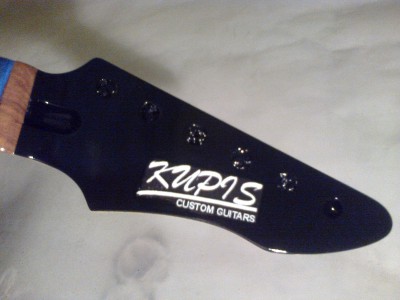

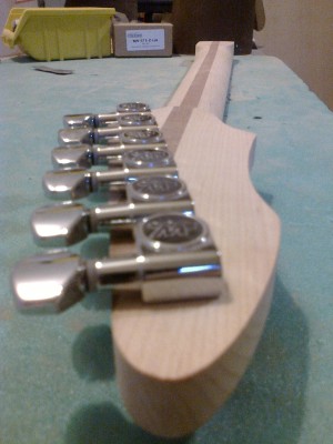

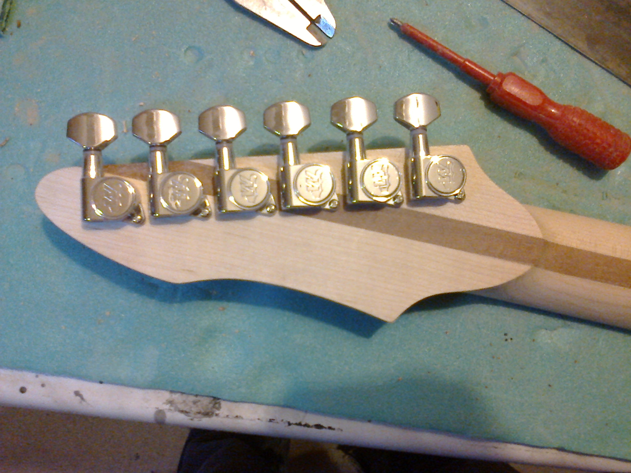

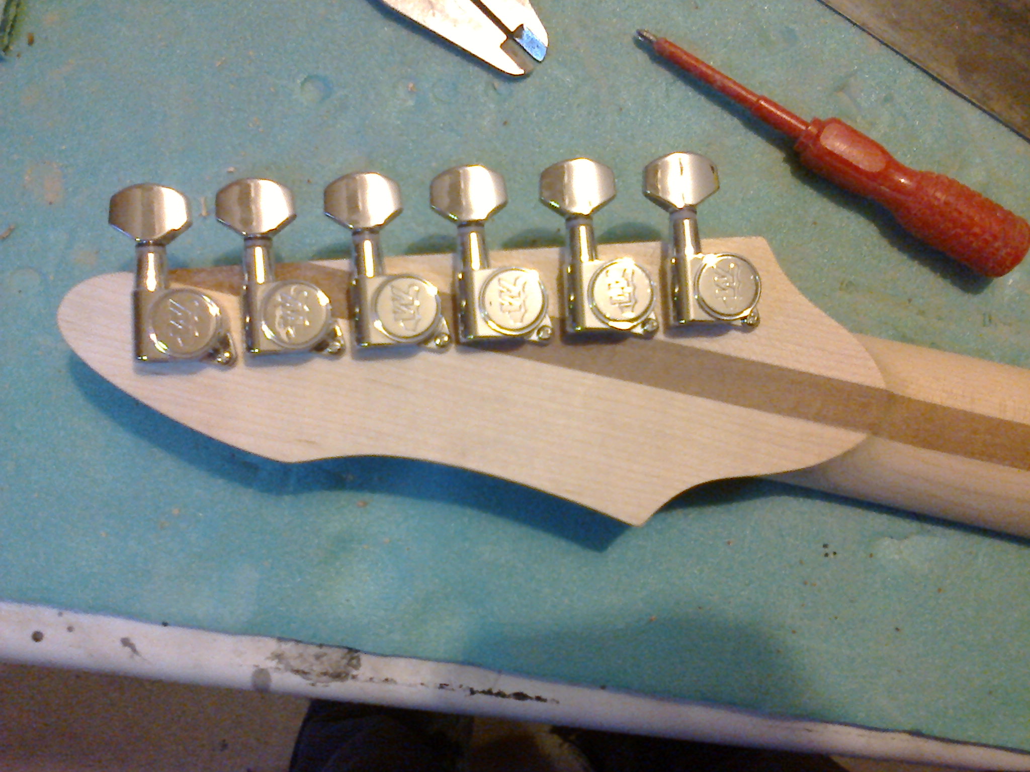

Natomiast zastanawiam się co zrobię z wierzchem główki, chodzi mi po głowie zakolorowanie na czarno?
Zamiast malowaę daj doklejke z Tinto Nero.
DominikK
Posty: 106
Lokalizacja: Ostrołęka
Decyzja chyba będzie na czarnę główkę.
Włałnie kołczę dla brata ibaneza z tak kolorowanę główkę
i z białym logiem i wyględa to super.
Co to jest to tinto nero?
DominikK
Posty: 106
Czarny fornir rozumiem. Fajna sprawa ale to dopiero przy następnych projektach.

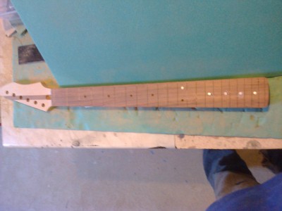

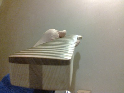

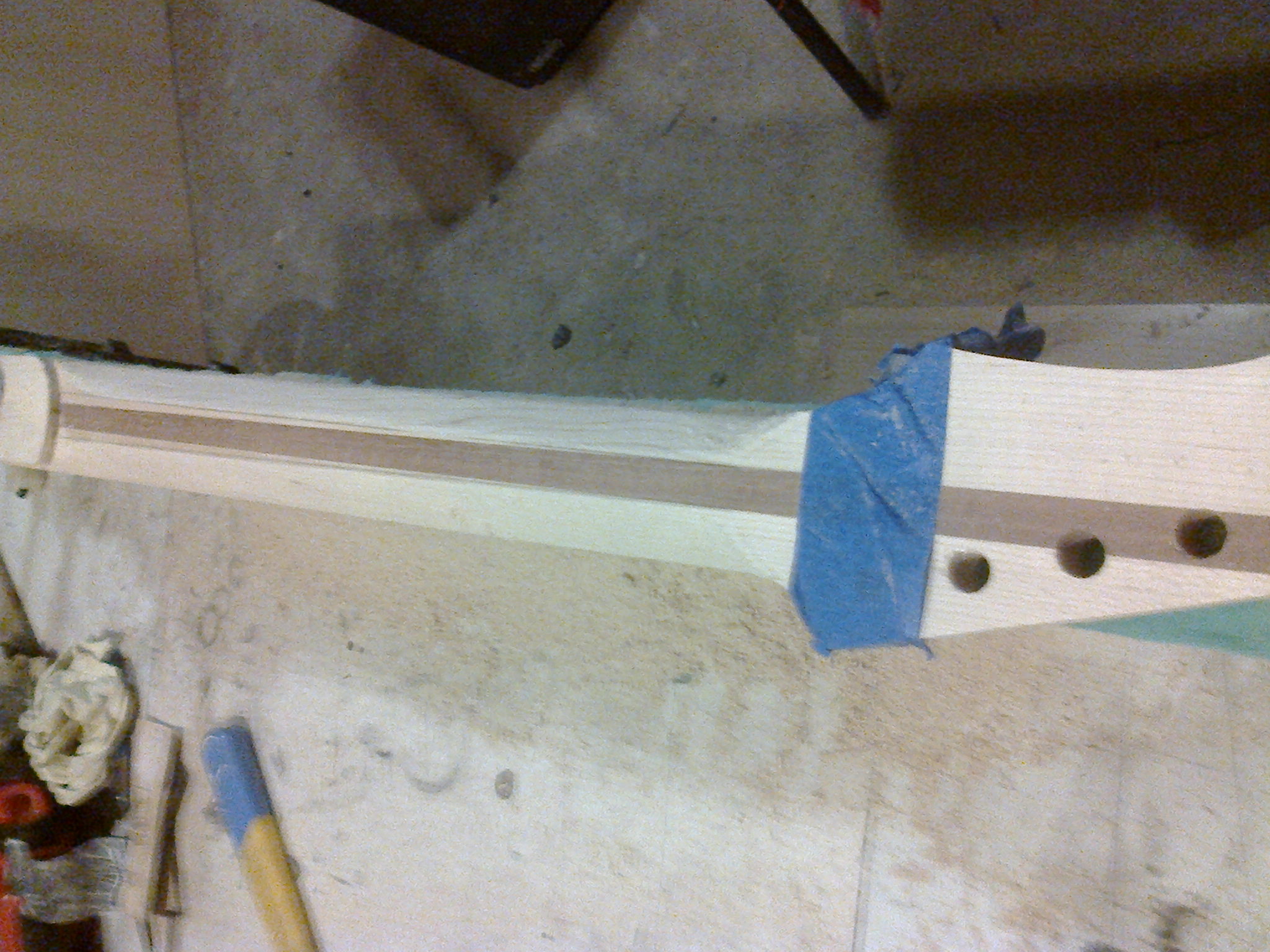

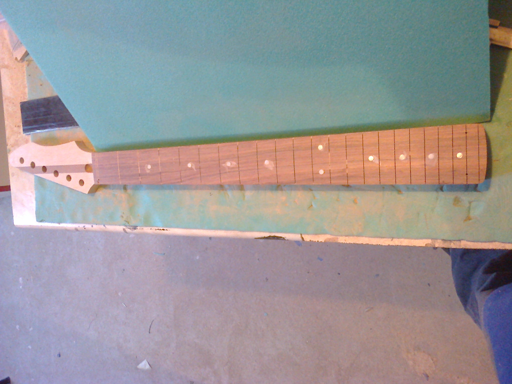

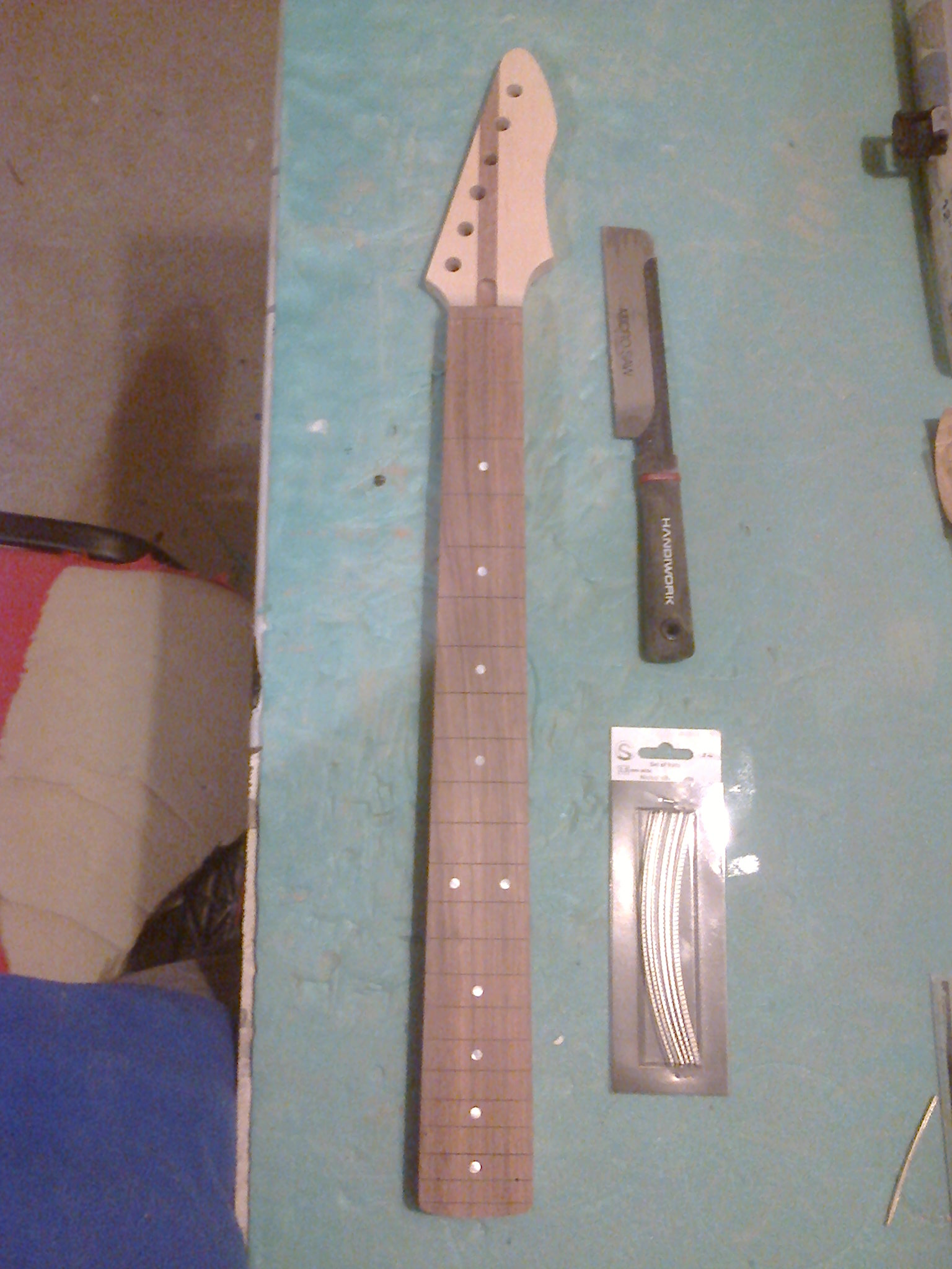

Tym czasem jestem w trakcie kształtowania szyjki.
Promieł podstrunnicy to 14 cali, nie za dużo nie za mało tak myłlę.
Szerokołę na 1 progu 43mm na ostatnim 56mm.
Mam zagwozdkę jakę grubołę tym razem zrobię?
Poprzednie dwie gitary to wyłcigówki z cienkimi gryfami,
tym razem chciałem coś innego grubszego ale nie wiem.
W tej chwili mam 22mm na 1-wszym i 24mm na 13-nastym progu.
Z jednej strony fajni, tak jak w ibanezie FRM ale jak to będzie się sprawowało w graniu?
Jakie są wady i zalety tak grubej szyjki waszym zdaniem?

20,83mm i 22,1mm to współczesny wymiar fenderów,
z czegoś na pewno wynika (wygoda).
Zastanawiam się tylko co daje większa ilołę drewna w grubszych szyjach?
GDzieł chyba czytałem że grubsza szyjka to stabilniejszy dęšłwięk przy mocnym łojeniu
i lepsze strojenie instrumentu.
Pomyłlimy zobaczymy na co się zdecyduję.
Gitara ma byę do bles rocka.
DominikK
Posty: 106
Włałnie kołczę dla brata ibaneza RG tam szyjka ma odpowiednio 20mm i 22mm.
Moja w tej chwili po zmianie ma 21,2mm i 23,2 i to jest bardzo wyraęšłna różnica!

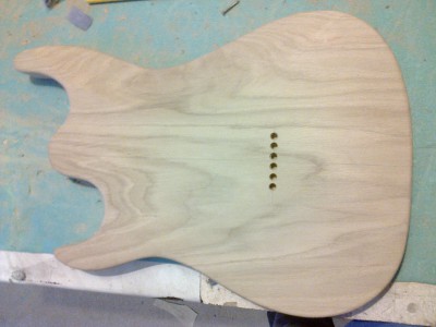

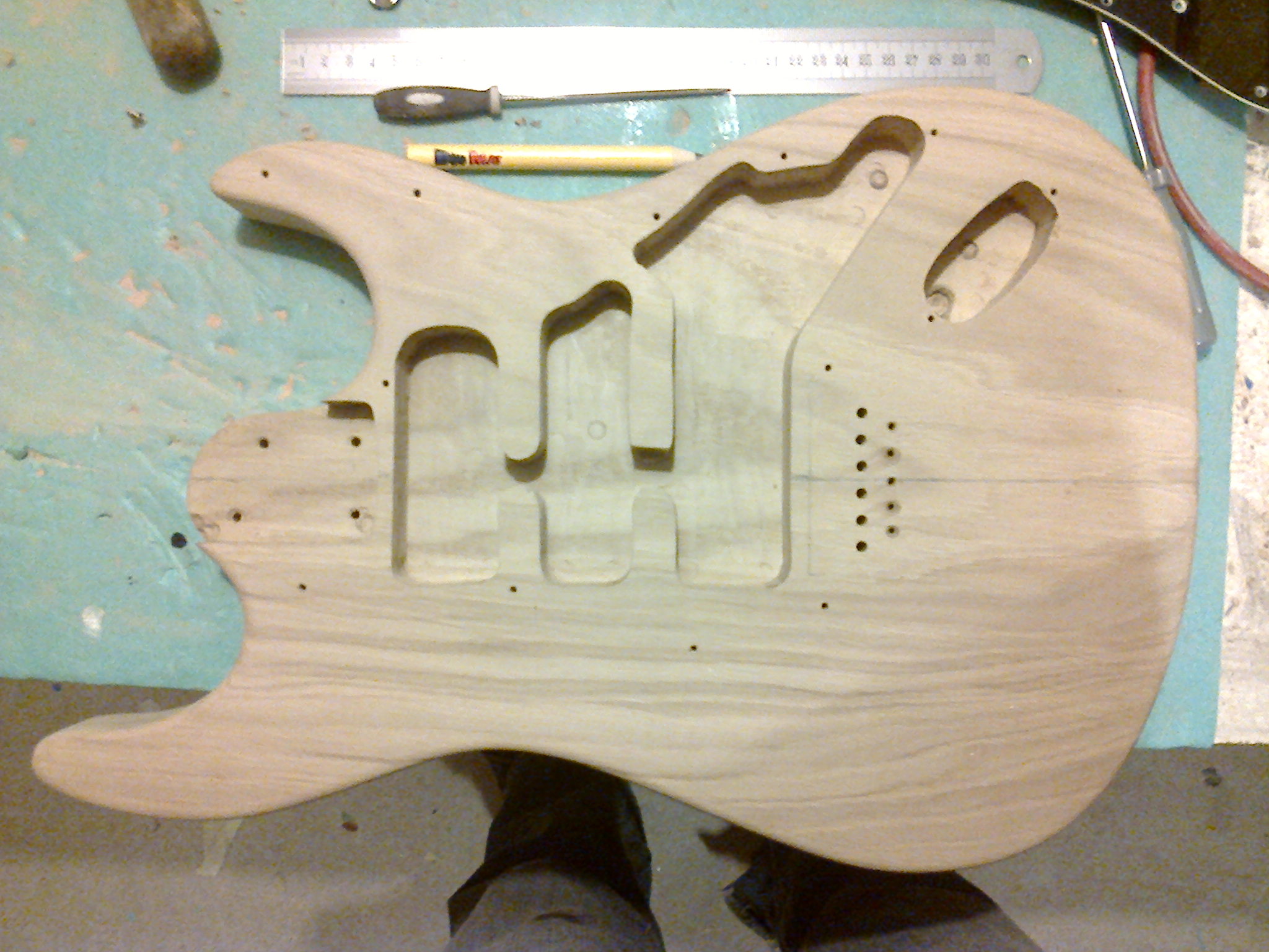

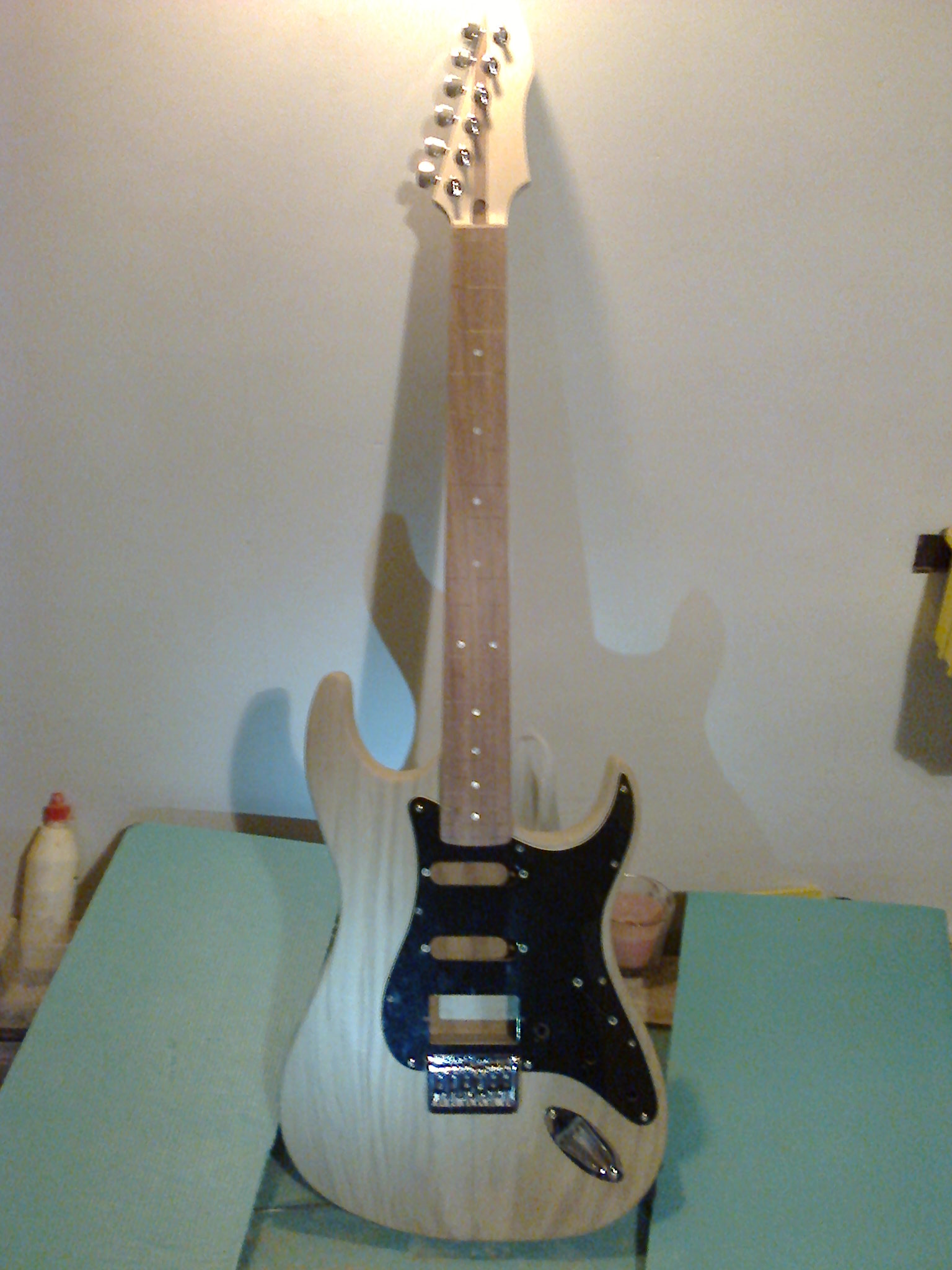

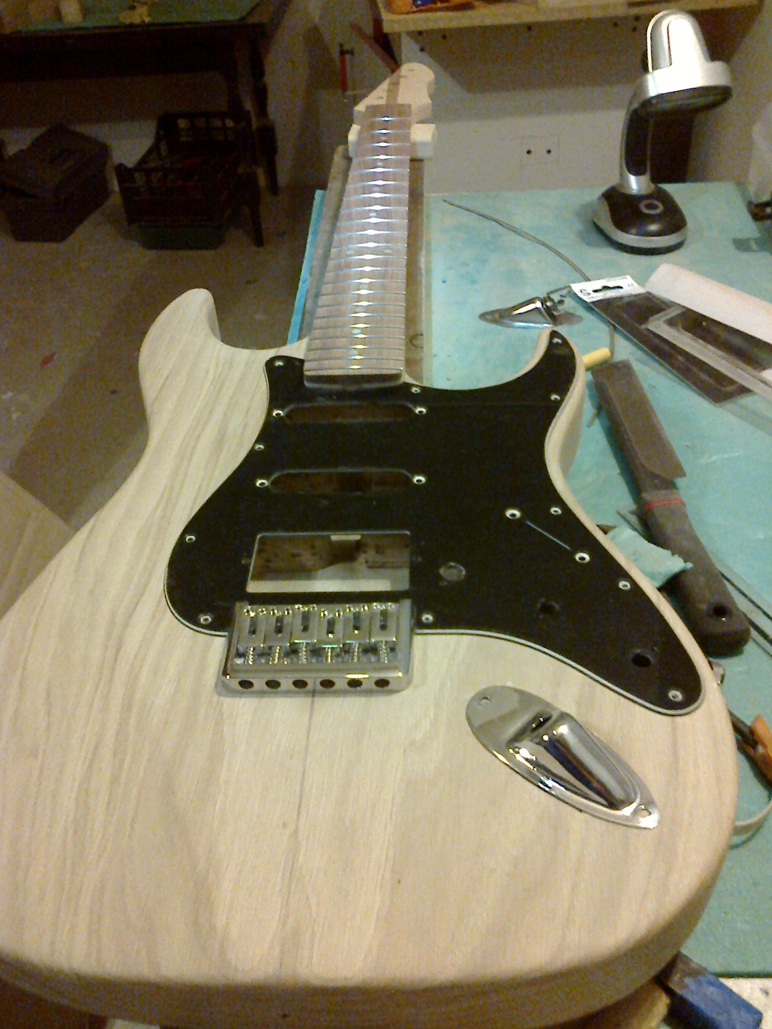

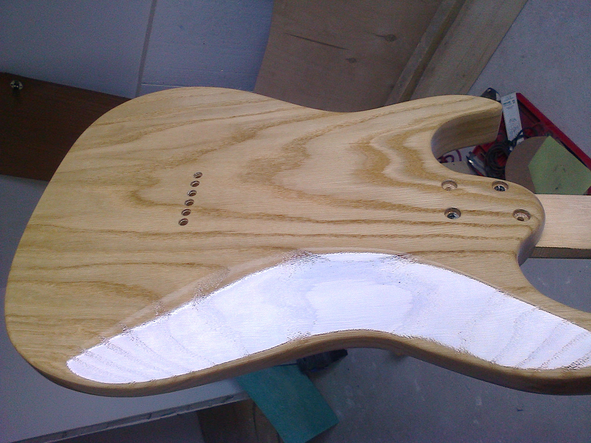

Pojawił się problem! Płytka gniazda jack nie pasuje...
Przy frezowaniu wpustu wzorowałem się na płytce z mojego starego strata DIY niewiadomego pochodzenia.
Nowa płytka od SUNG IL okazała się od niej mniejsza...
Dziury łwiecę bokami, w dolnej jej częłci :(
Może wiecie jak/gdzie znaleźć płytkę o większych wymiarach od ww sung ila???

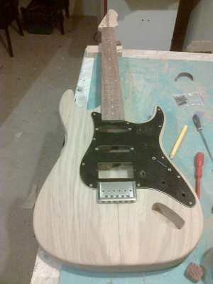

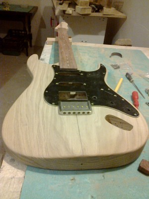

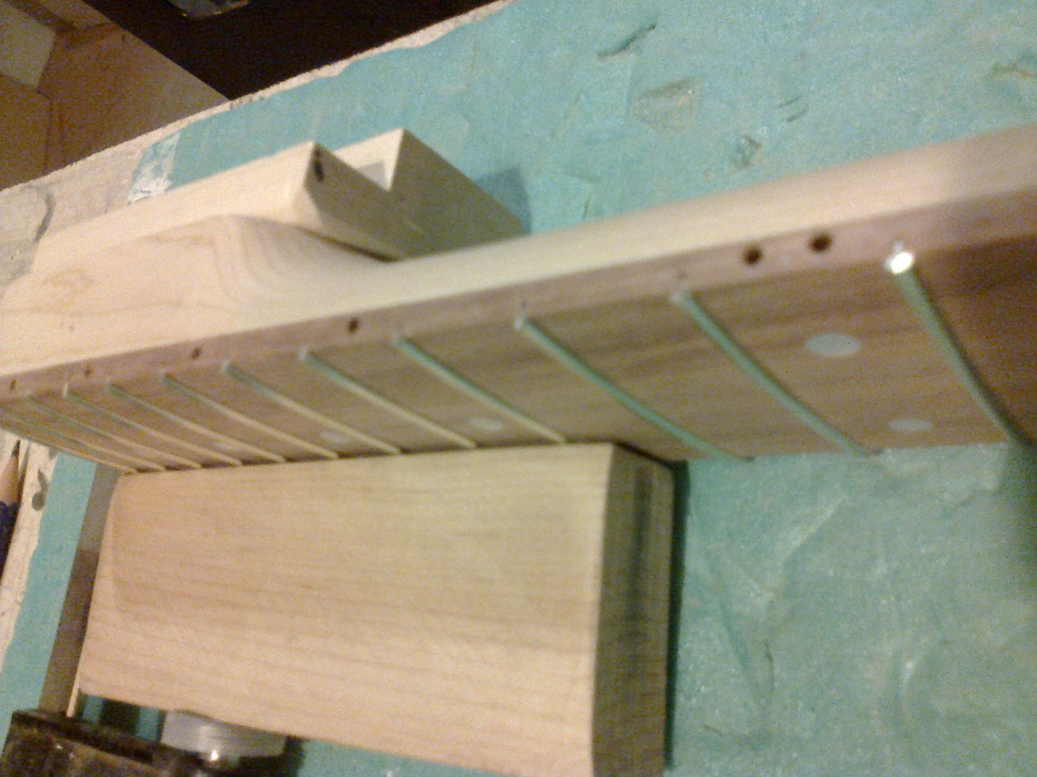

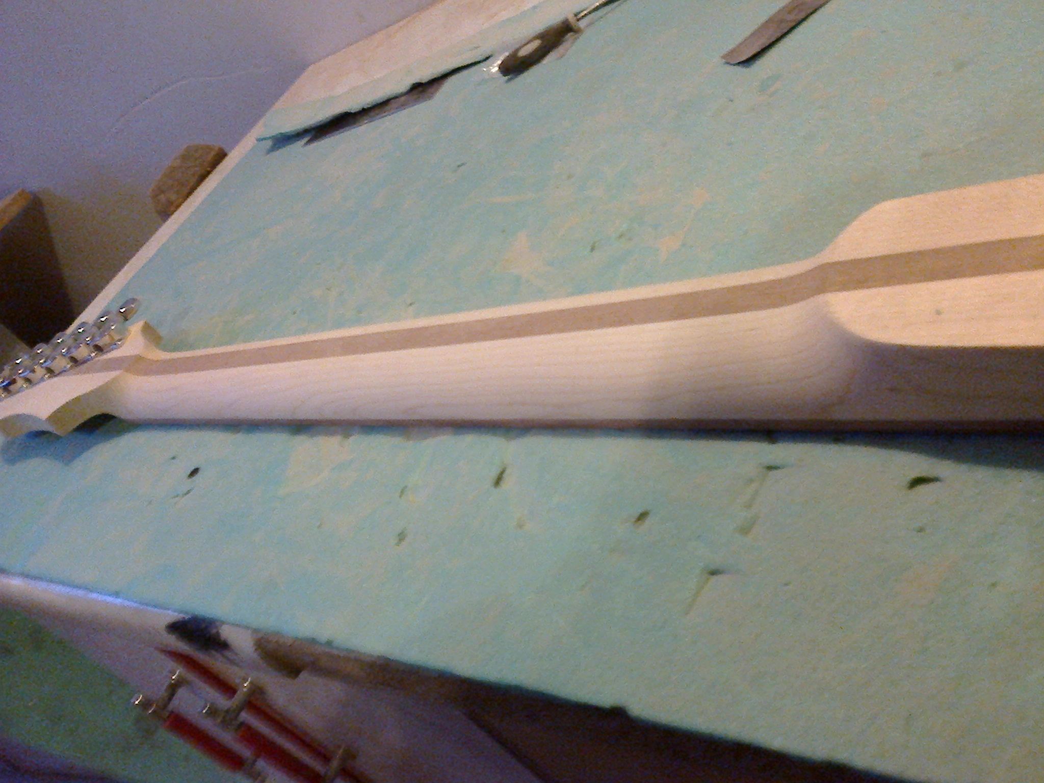

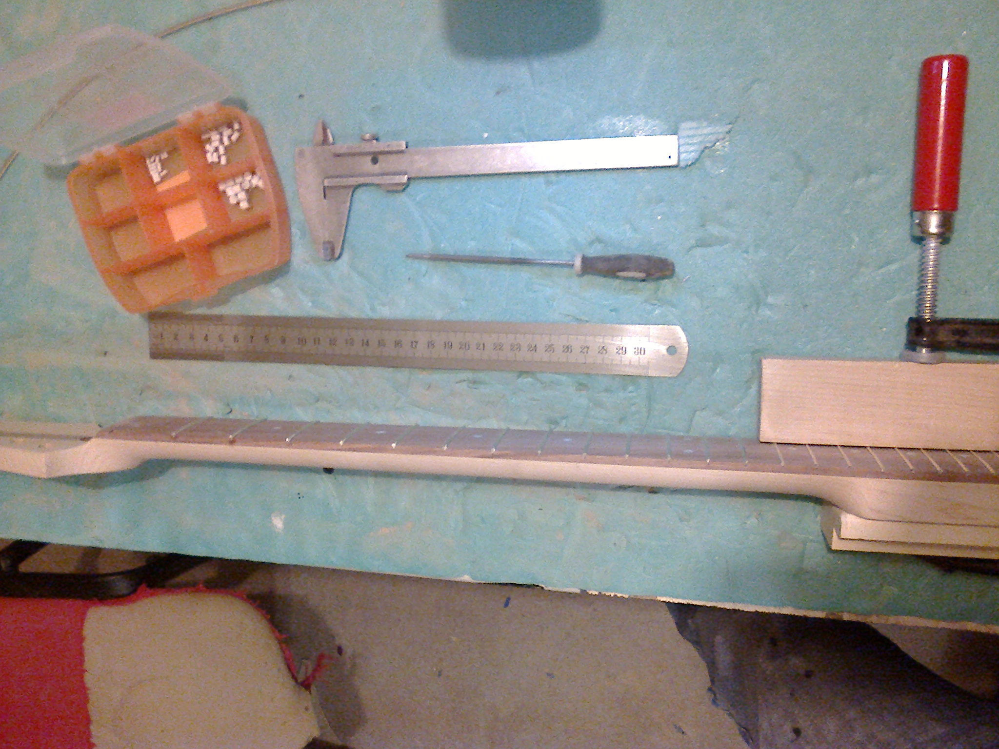

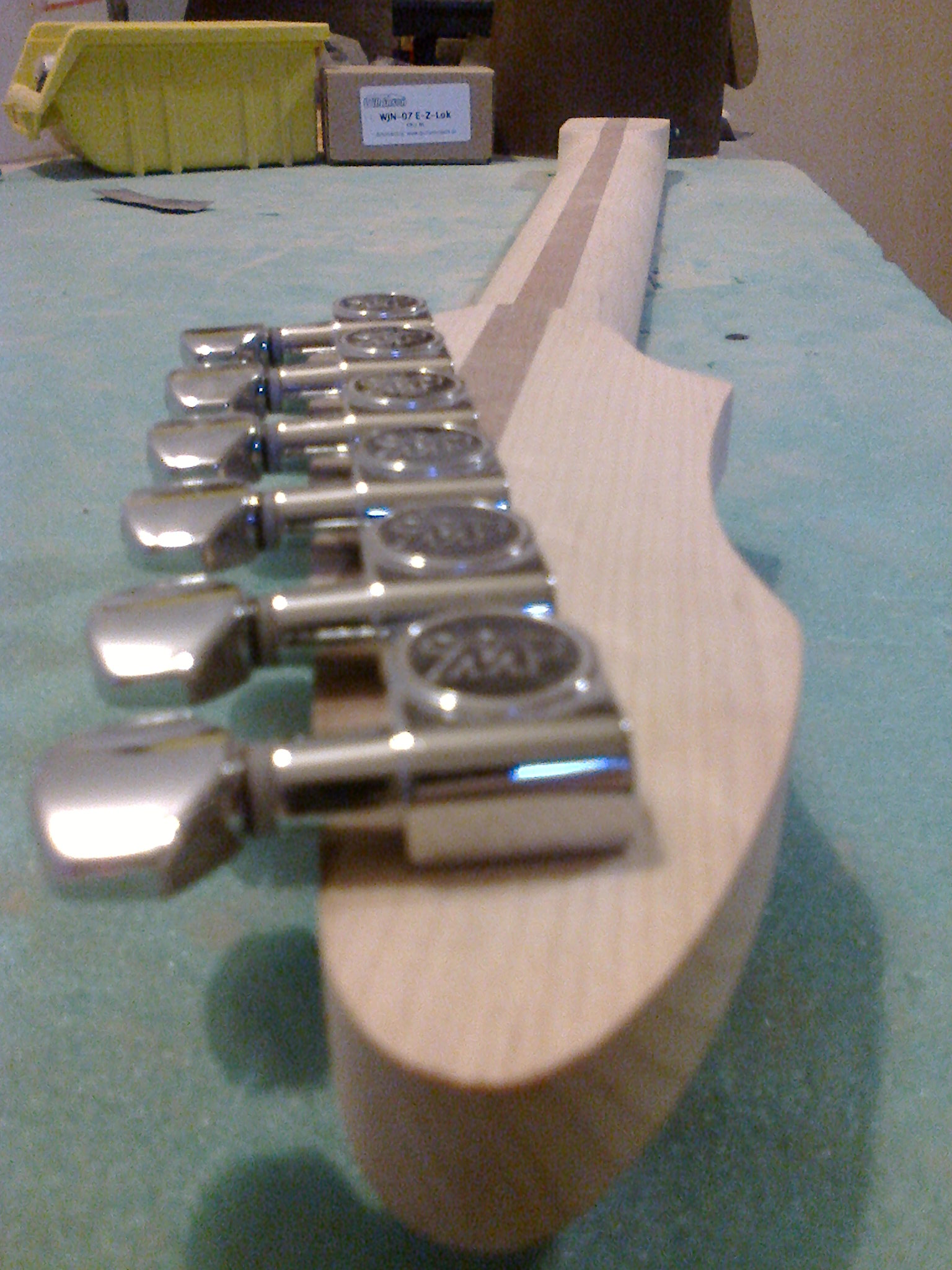

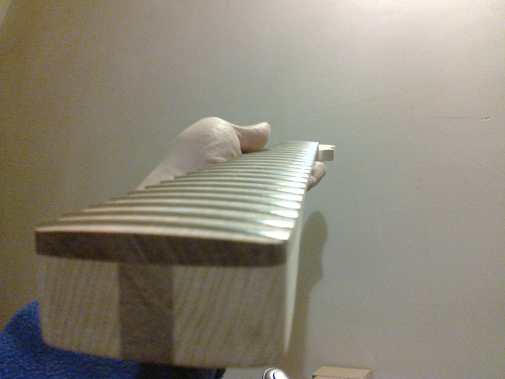

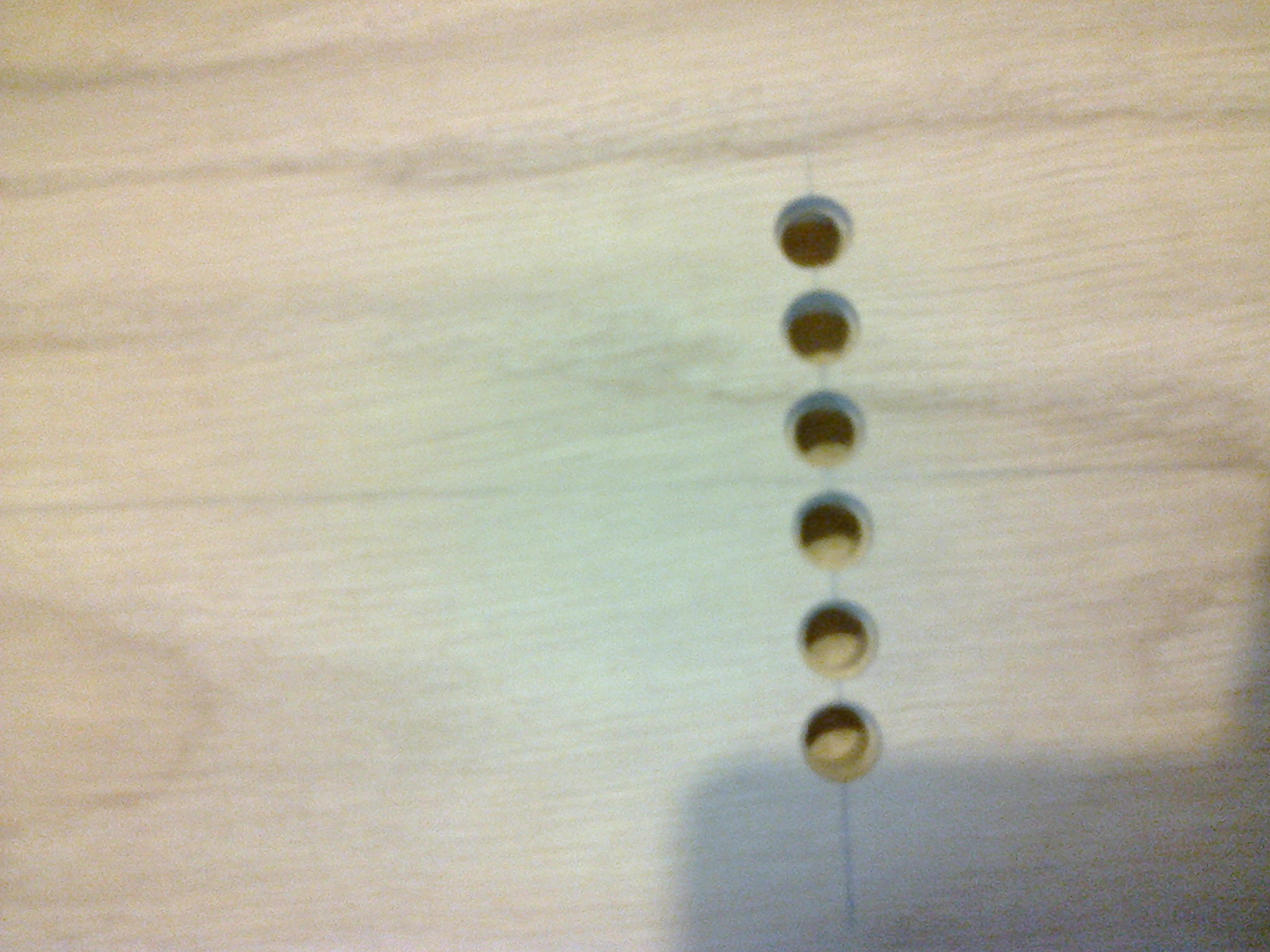

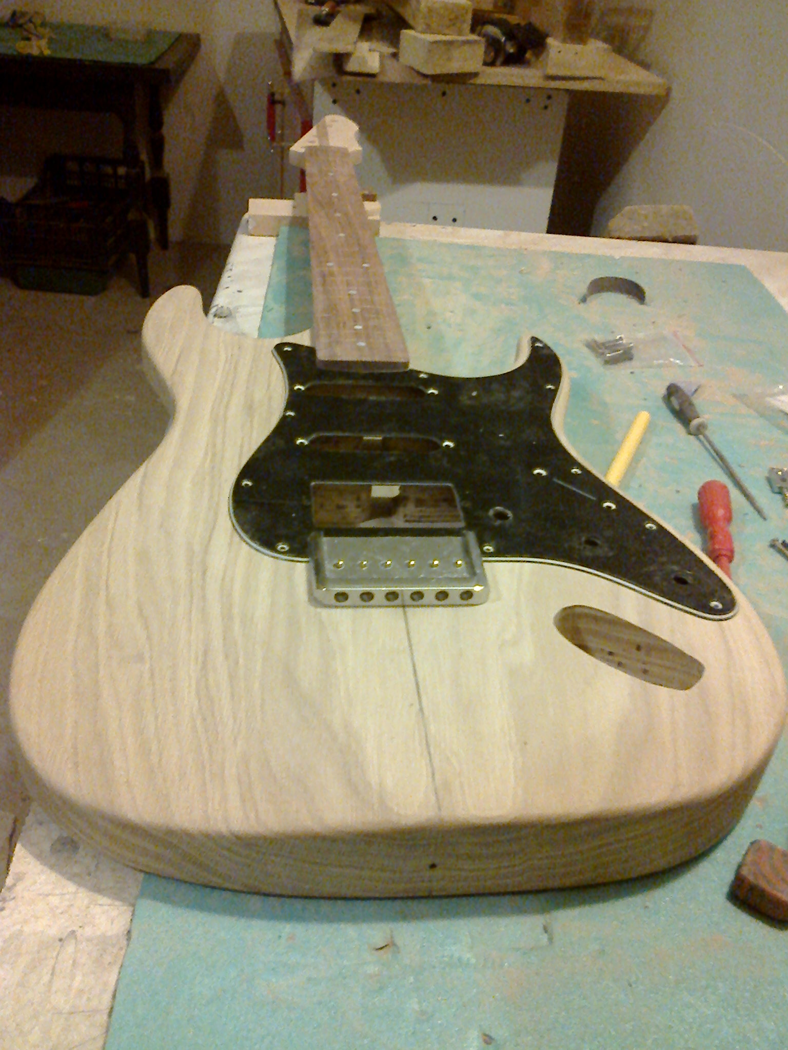

Trochę zdjęę wrzucam.
DominikK
Posty: 106

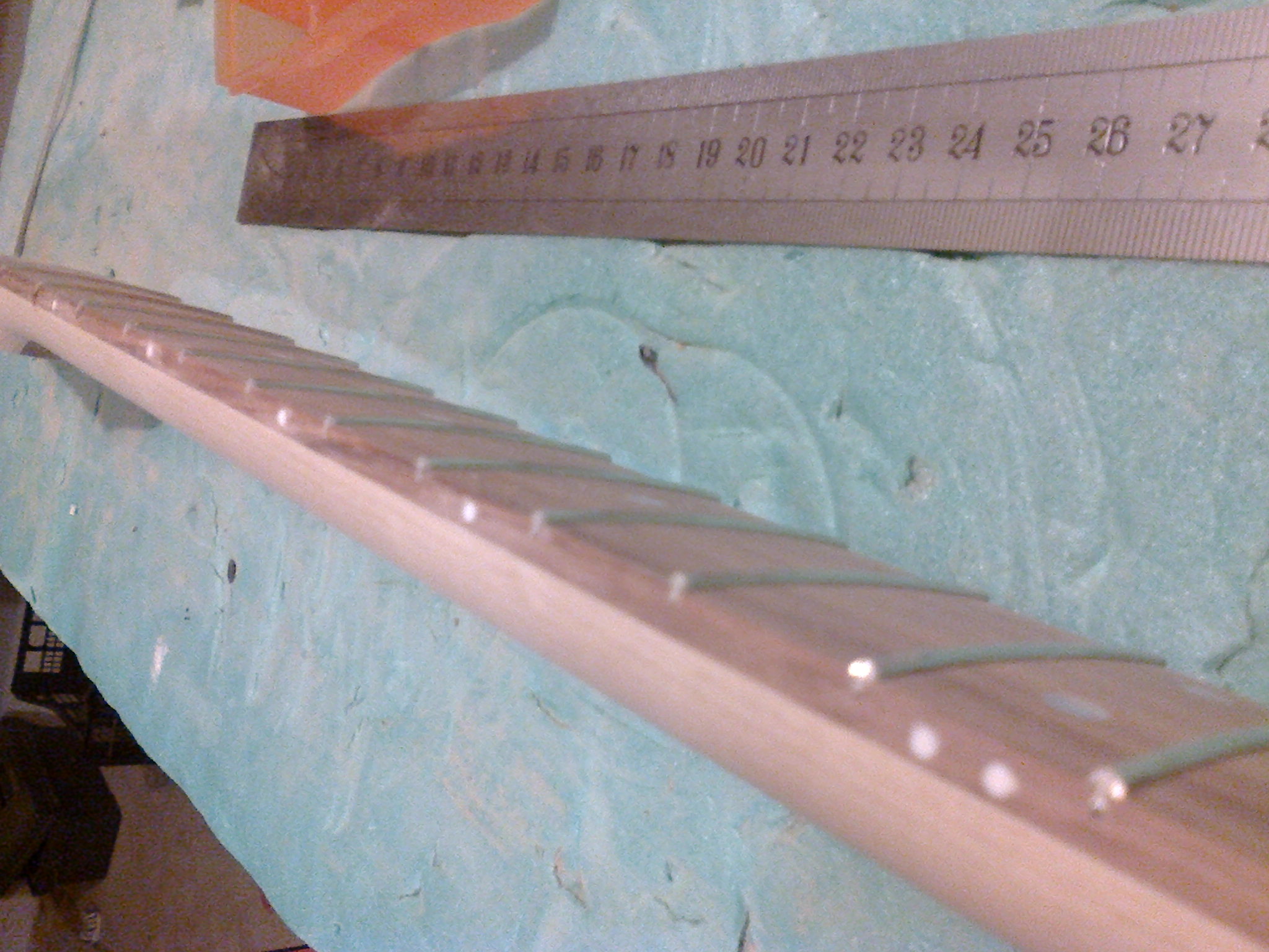

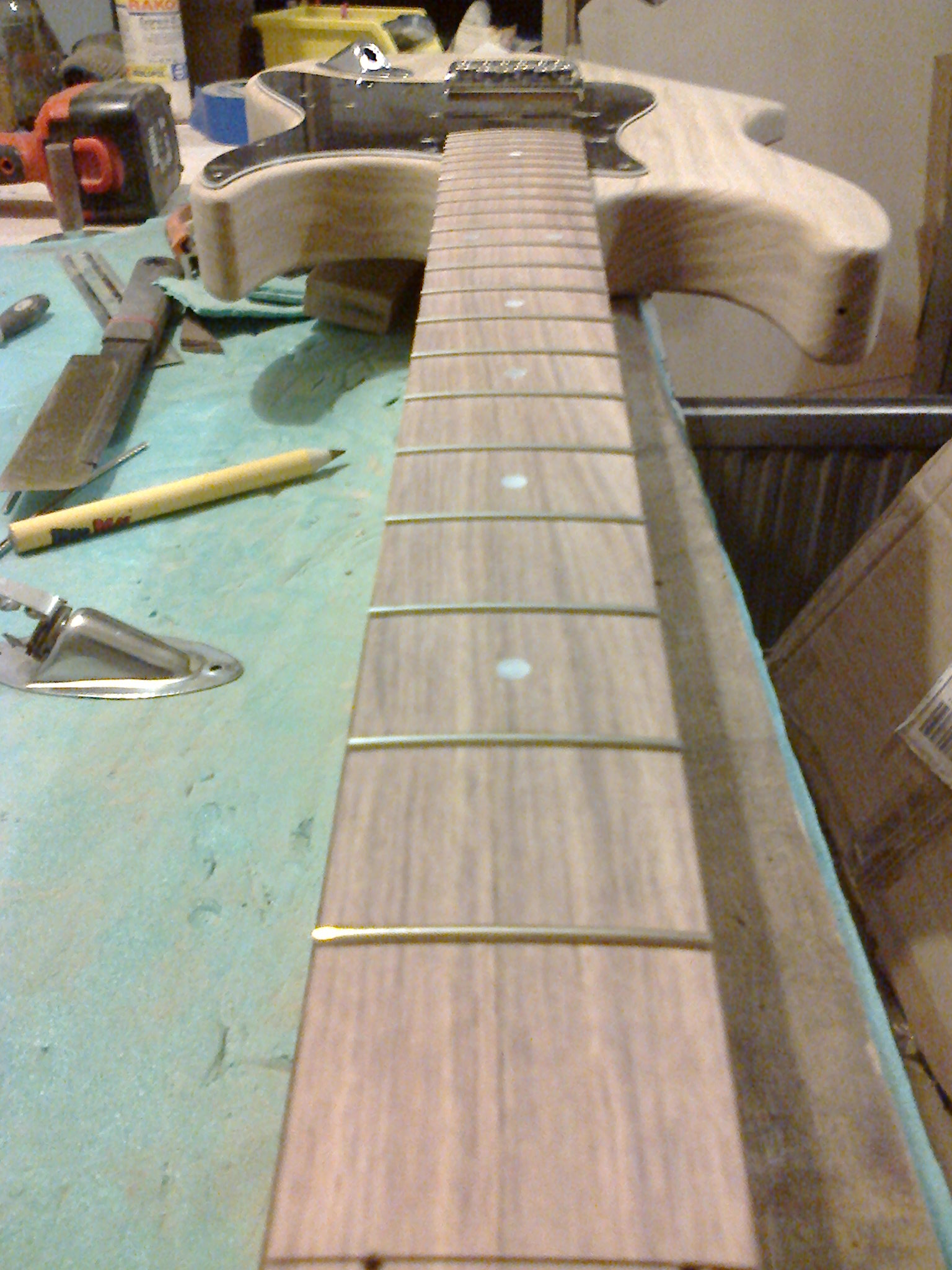

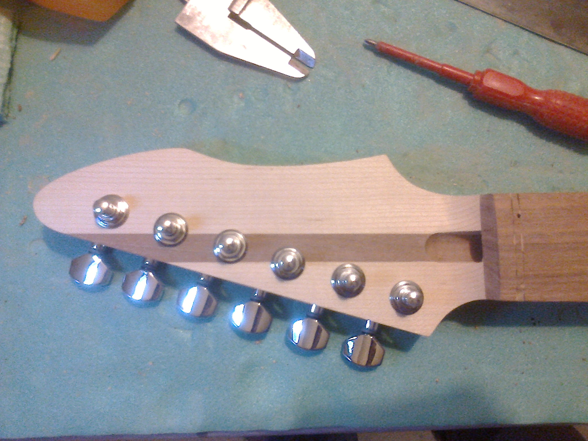

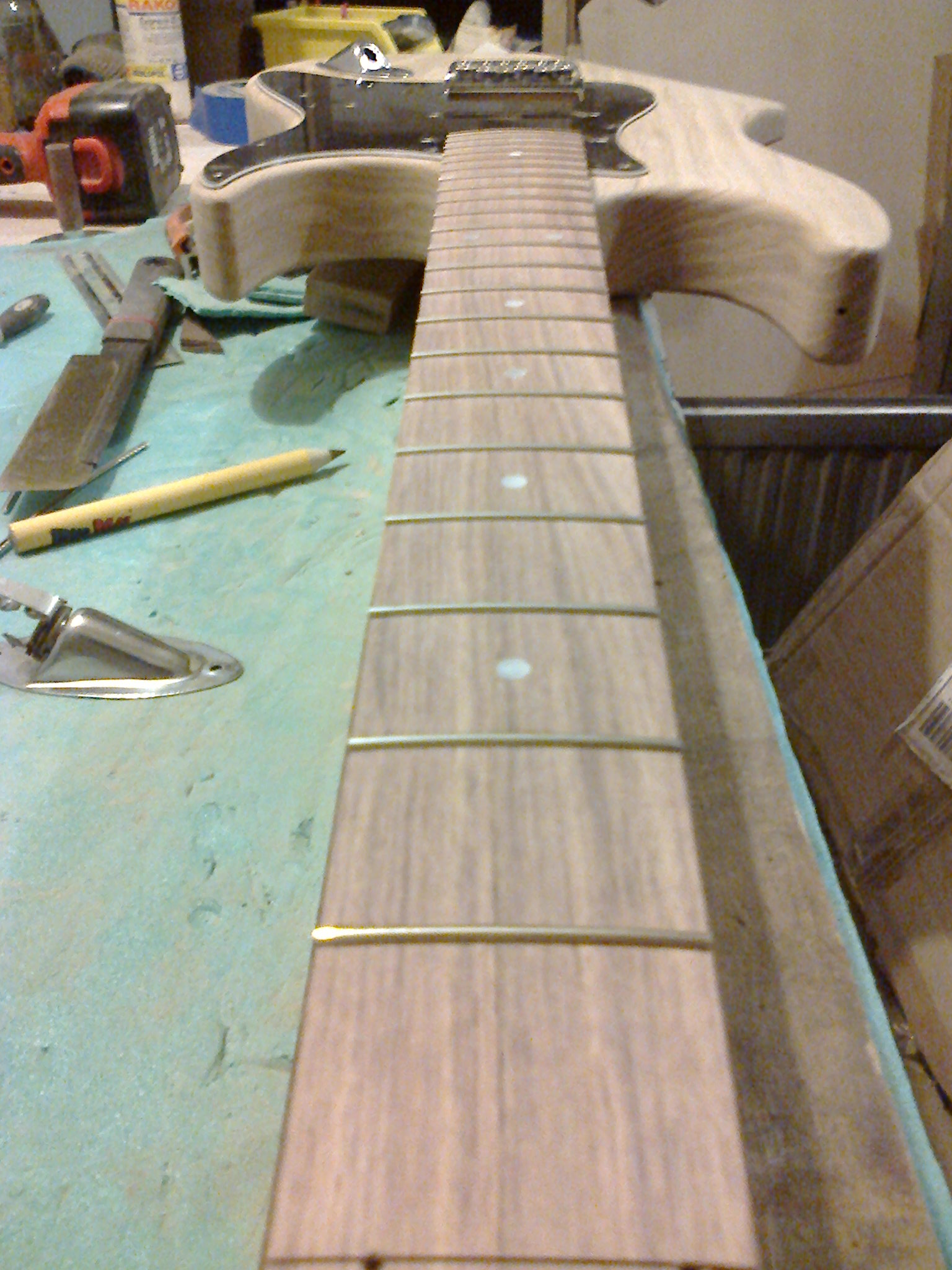

Następne zdjęcia.
DominikK
Posty: 106

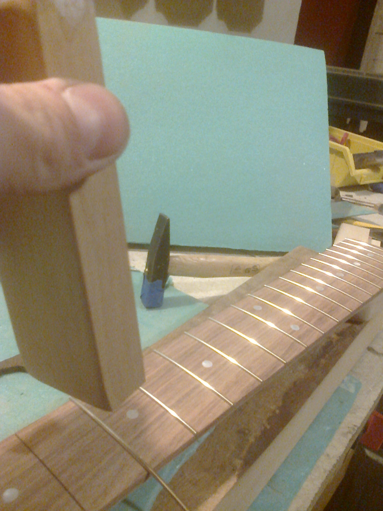

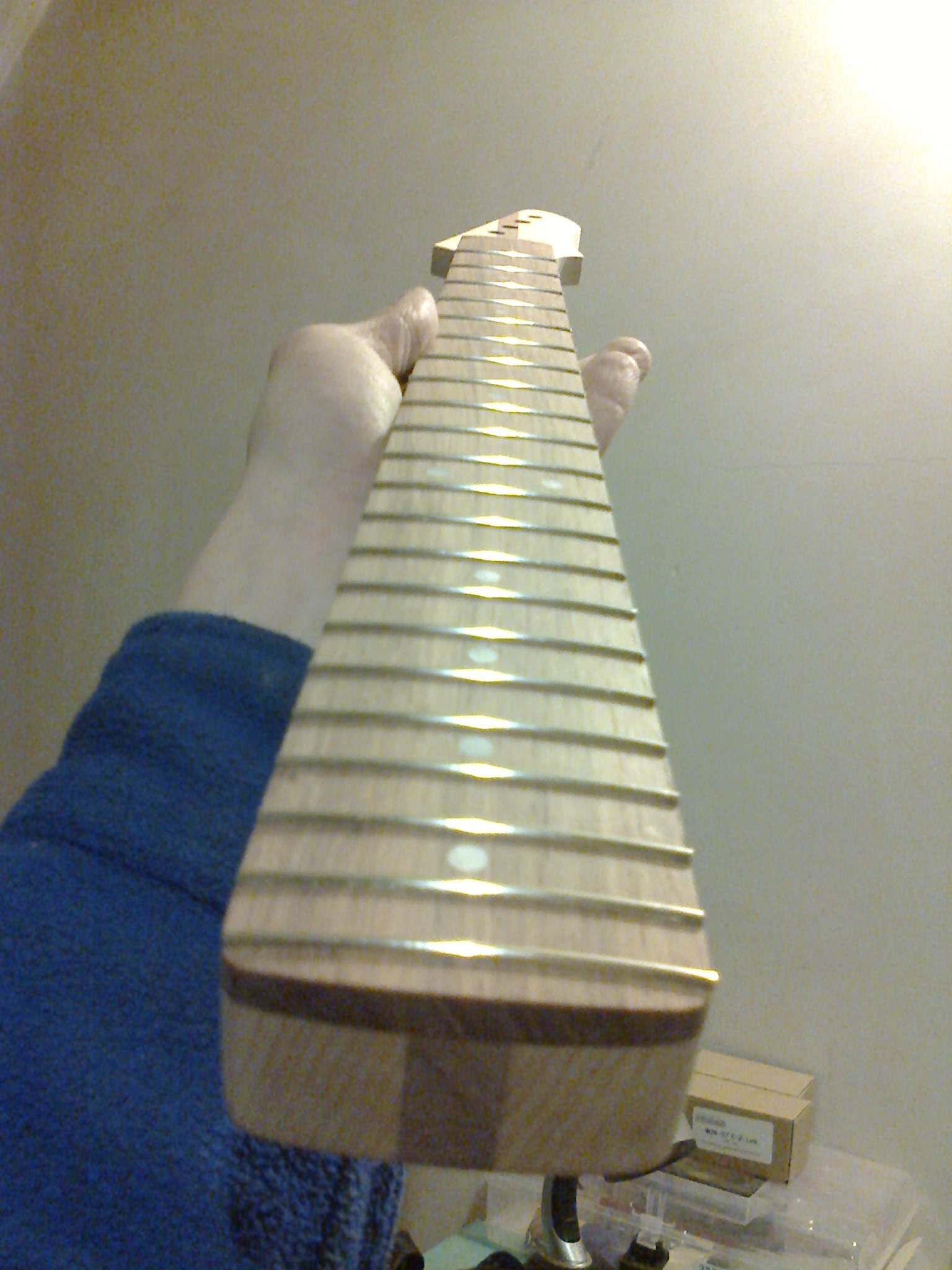

Ostatnia seria zdjęę.

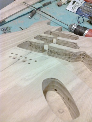

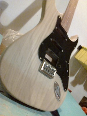

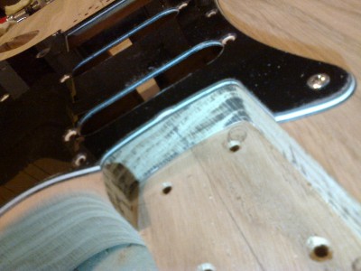

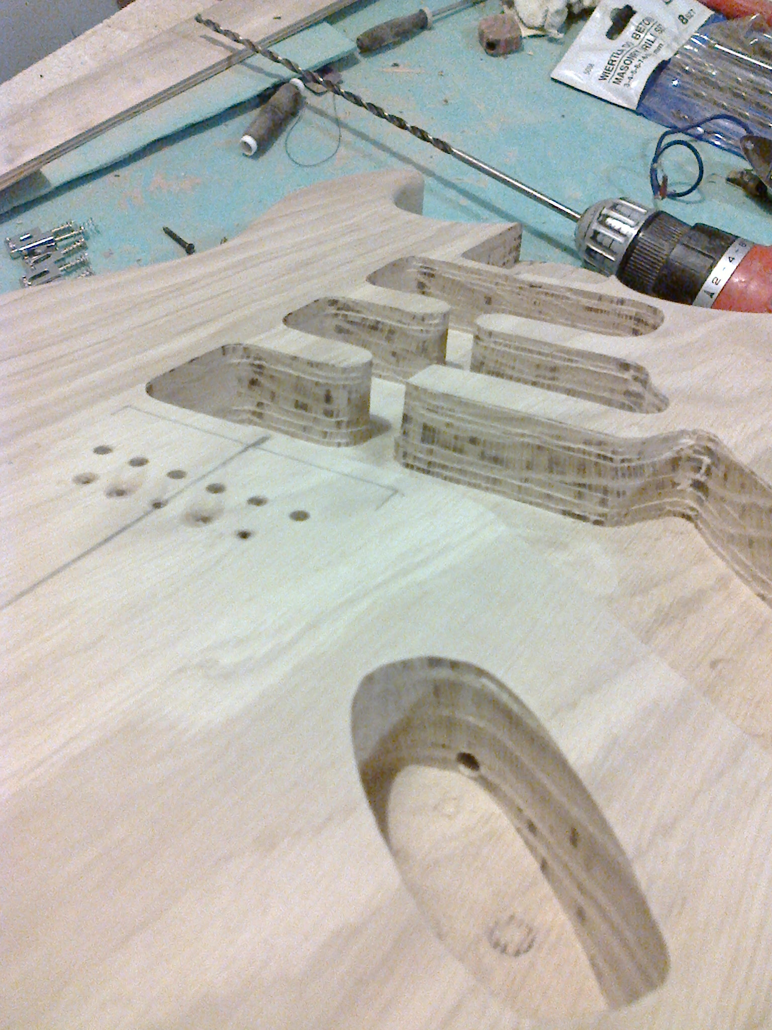

Kieszenie na pickupy to frezowałeł po jakichł szablonach czy ręcznie??
Bo nie wyględaję tęgo.
Reszta bardzo ładnie
Na gitar projekt zobacz gniazda Gotoh są trochę większe niż Sung il , może coś dopasujesz . Obok zdjęę są rysunki techniczne .

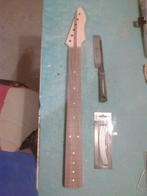

ladnie progi osadziles, ale i tak pewnie mały szlifek czeka ;)
DominikK
Posty: 106
Zawsze staram się wypracowaę progi przy nabijaniu (takie skrzywienie mam)
ale szlif konieczny jest w sumie zawsze.
Rozważałem to gniazdo Gotoha, myłlę że kupie je przy najbliższym zamówieniu,
tymczasem zrobiłem kołnierz czarny który zasłoni wstydliwe miejsce.
DominikK
Posty: 106

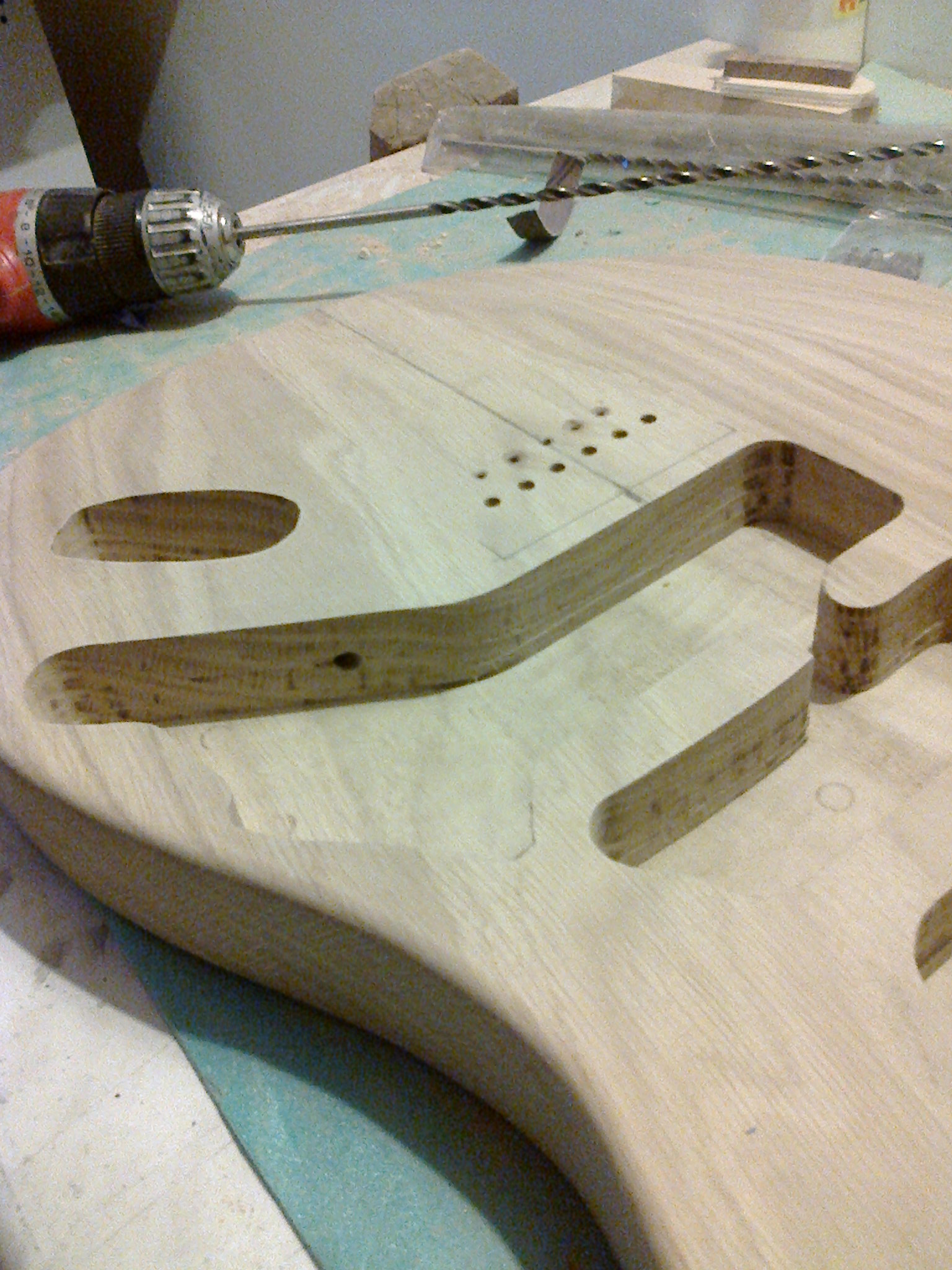

Przepraszam przeoczyłem zapytanie Popika a to bardzo ważna kwestia i wymaga wyjałnieł.
Wpusty pod elektrykę frezowałem frezarkę ręczna od wzornika który wczełniej wykonałem
ze sklejki. Wielkołę wpustów jest podyktowana względami praktycznymi.
Pierwszy powód to taki że nad wymiarowe wpusty zmniejszaję masą ciężkawego dębu.
Pomimo tak znacznych wyfrezował korpus nadal ma solidnę masą. Ta gitarko to będzie taki łamacz kręgosłupa ;)
Drugi powód to taki że wpusty wydłużone w dół będę ułatwiały demontaż płytki,
do czynnołci serwisowych przy elektryce, bez koniecznołci zdejmowania strun.
To patent z mojego starego strata DIY niewiadomego pochodzenia.
Gdybym robił jeszcze raz, zrobiłbym jeszcze obszerniejsze wpusty dla zmniejszenia masy,
oczywiłcie w granicach zdrowego rozsądku, gdyż płytka musi na czymł leżeę ;)
