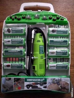

Odgrzebię trochę temat. Mianowicie dostałem na gwiazdkę miniszlifierkę i potrzebuje do niej stojak. Albo kupię (ale tanio) albo zrobię. Zetknęł się ktoł gDzieł z takim czymł może?

Nie radzę kupowaę tanich stojaków... chyba, że dla ozdoby, bo do czego innego one się nie nadaję. Dobry statyw to jest spory problem, zwłaszcza jełli chcemy użyę go np. do frezu czy punktowania. Niestety za dobry statyw trzeba daę dobre pieniędze, aby był stabilny i posiadał dobrę regulację.

Stojaki do miniszlifierek nie są tanie, przynajmniej te porzędnie wyględajęce. Chyba bym zrobił jakił adapter do zwykłego stojaka (jak posiadasz).

Kantówka, imadło i wkręt haczyk :D.
Ja mam skila 1415 statyw z zestawu też nie wyględa solidnie, ale spełnia swoję funkcję w sposób zadowalajęcy :).

Mam porzędny, stary i ciężki statyw do wiertarki, który leży od kiedy mam stacjonarnę, może w takim razie dostosuję go do tej szlifierki, co nie zmienia faktu,ze chciałbym coś mniejszego i poręczniejszego w celu frezowania np markerów na podstrunnicy, ale to da sie chyba opanowaę ze sklejki :)
