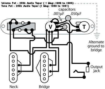

Do póznego wieczora bawiłem się z tym wczoraj. O ile ekranowane kabelki, nowe potencjometry i nowe kondensatory załatwiły sprawę, o tyle nie mogłem dojsc do ładu z podłęczeniem przełęcznika. na wszystkich schematach "oryginalnych" kołcówki przełęcznika są pokazane zupełnie odwrotnie niż ja mam w swoim. Mianowicie jak spojrzycie na schemat jakis to lewe styki są wyżej od prawych i wtedy tam sie odpowiednio mostkuje itp. U mnie styki lewe są nizej przez co przesunięcie wszystkiego jest w drugę stronę. Oczywiłcie próbowałem jakołę odwrócię wszystko i metodę prób i błędów jakoł to do kupy połęczyę,zeby działało, ale zawsze działał mi albo jeden przetwornik oraz dwa a drugi już nie. Zaczęłem szukaę i znalazłem schemat poniżej który załatwił sprawę. Teraz wszystko ładnie działa i nie brumi nic a nic. Do kabelka masy mostka dołożyłem też ten mały układzik przepięciowy.
