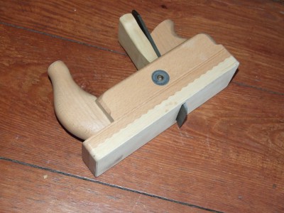

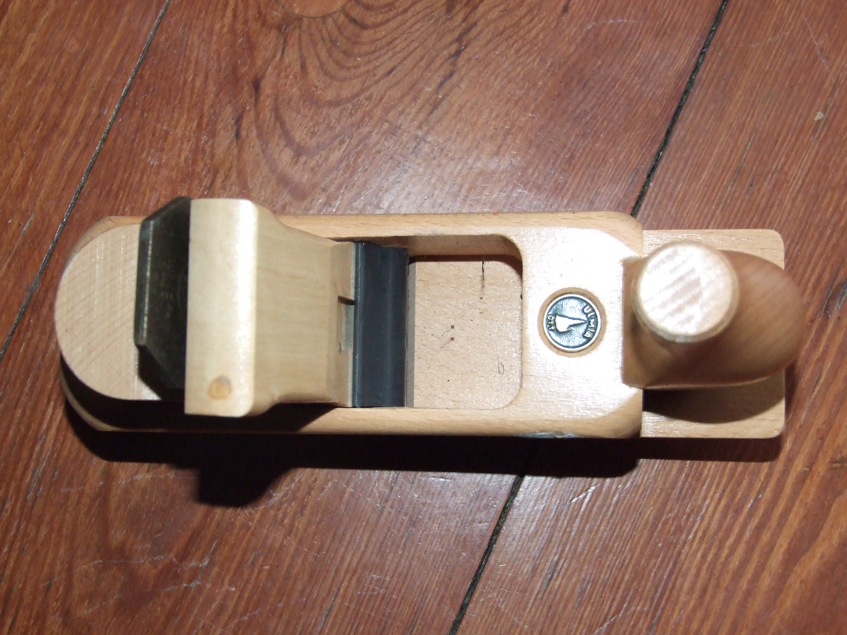

Palisander, a tam widaę :shock: sosnę? :lol: Każde twarde drewno nadaje się na wykonanie struga. Przy dużych gabarytach np. spust są większe wymagania z uwagi na możliwołę zmiany wymiarów ew. skręcenia. Znaczęce firmy główny nacisk kładę na wykonanie stopy z odpowiednio twardego gatunku drewna lub nawet robi się nakładki z mosiędzu/bręzu. To co ja pokazałem , to 10 letni dęb ukraiłski , bo taki miałem pod rękę. Jeżeli się sprawdzi, to dobrze, a jeżeli będę jakieł strzały, to nie ma problemu, bo to się robi samemu i tylko zmieni się materiał. Jako przykład dwu materiałowego struga przedstawiam mój zębak f-my Ulmia. Korpus buk, stopa grab lub więz. Pozdrawiam, Ryszard

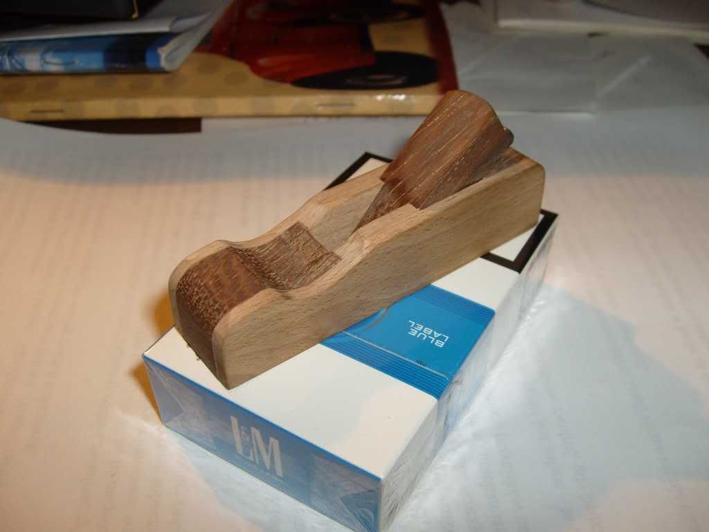

poco, to ja też coś pokażę :-> Co prawda powstało to w pewne niedzielne popołudnie jako rozrywka i ozdoba warsztatu, ale działa, struga i jest pomocne przy małych listewkach:
Nóż ze starego dłuta, łrodek bengazi, okładziny z buku. Niestety konstrukcja nieprzemyłlana i usta zbyt duże, o klin często haczę większe strużyny a regulacja noża uciężliwa. Jednak łwietnie wyględa obok gładzika Stanleya :mrgreen:
Pomniejsz "usta" poprzez naklejenie dodatkowej nakładki i obrób wg, potrzeby. Możesz tez zamocowaę płytkę mosiężnę jako stopę. Pozdrawiam, Ryszard
