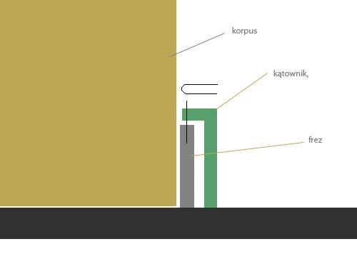

Piniu pisze:Wg tego co omówiliłcie projekt wyględa tak,że nad frez idzie kętownik i chyba sprawa załatwiona w tym momencie bez dokupywania jakis łozysk.
Ja tu bym dodał te zaokrąglonko pomniejszone o1,5 mm względem średnicy freza ,będzie dokładniej frezowało ,w wewnetrznych zaokrągleniach

Jeszcze prołciej:
- przykręcię frezarkę do jakiegokolwiek blatu/stolika (powstaje FDW);
- wymienię łożysko na frezie na mniejsze;
- wysunęę frez na odpowiednię wysokołę i frezowaę.
Jest równo, prosto i pewnie, nie trzeba się martwię o zachowanie głębokołci na łukach, nie buduje się żadnych konstrukcji itd. łożysko można przełożyę z innego, mniejszego frezu, więc nawet odpadaję wszelkie koszty.
Widziałem też coś innego (nie mogę teraz znaleźć zdjęcia):
- frezarka pod stolikiem, frez bez łożyska;
- na stoliku przykręcona "łapka", która znajduje się nad frezem, a zakołczona jest prętem o łrednicy mniejszej/równej (w zależnołci od potrzeb) łrednicy frezu;
- pręt jest pionowo nad frezem, umieszczony centralnie i współosiowo. Pełni on rolę łożyska we frezach kopiujęcych.
Konstrukcja wymaga jednak spawania i dużej dokładnołci wykonania, ale ma jednoczełnie szeroki wachlarz zastosował. Chociaż akurat nie w przypadku gitar:)

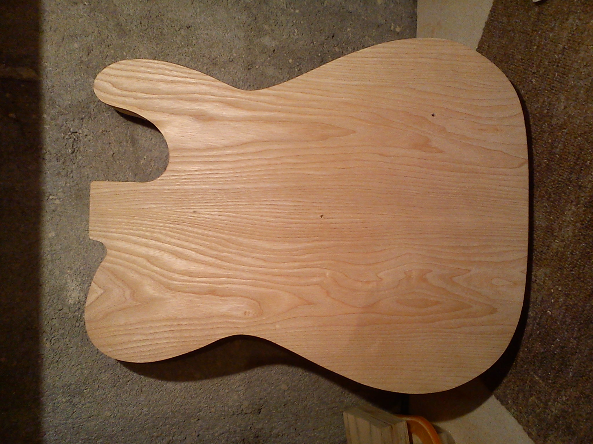

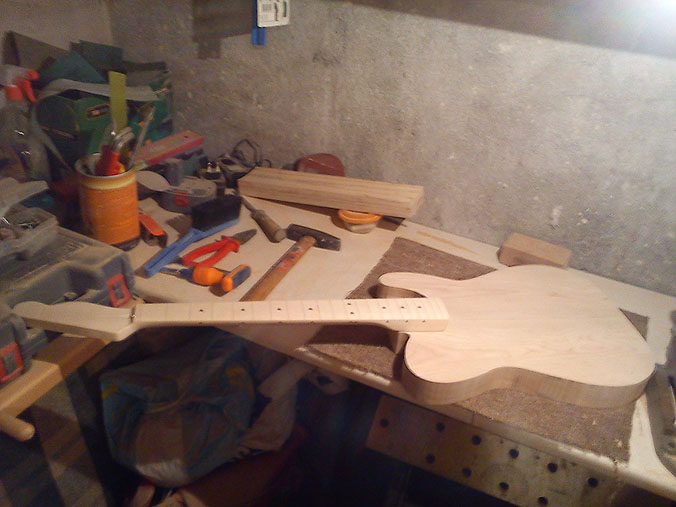

Po kilku podejłciach i mozolnym frezowaniu (sąsiedzi pewnie już mnie przeklnęli, bo nawet żona zeszła z 3-go piętra pytaę jak długo bo nie można wytrzymaę już) wreszcie jest!
Nie mogłem się powstrzymaę, żeby przyłożyę sobie gryf i popatrzeę :) Od razu chce mi się dłubaę dalej jak przez to przebrnałem :)

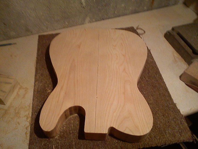

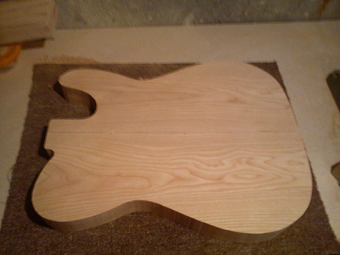

Piniu! A konia , to Ty poił, ha? Bo jeżeli nie będzie to deska malowana, to ten szew ze sklejania połówek będzie widoczny! :shock: A taka piękna decha. :cry: Nie, no prosi się gęba kamienia. :-D
Poił poił... Ryszardzie!!! łokulary pan załóż, bo to kreska ołówkowa nie klejenie :mrgreen:
No jezeli sasiedzi mieli problem z frezarka , to co bedzie jak podlaczysz tego tele pod wzmaka ?
Pozbędzie się sąsiadów. :mrgreen:
łokulary włożywszy, ale to niewiele zmieniwszys. Fakt, że takę kreskę można interpretowaę na wiele sposobów. Zatem zwracam honor i przepraszam za zamieszanie.
Cyklina to jednak rewelacyjne narzędzie. Dzisiaj korpus został piknie doszlifowany i na koniec przecięgnięty cyklinę. coś pięknego. Aż się błyszczy to drewno. Kreski znikły - lepiej Rysiu?
