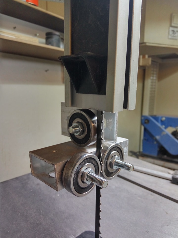

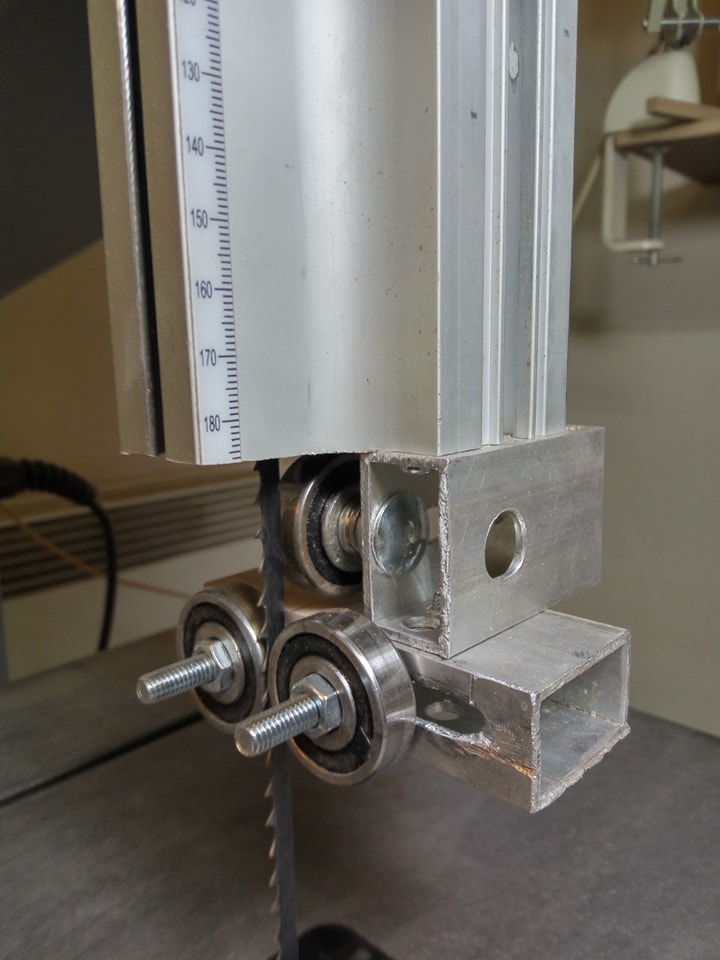

Jak pisałem wczełniej jestem w posiadaniu od jakiegoł czasu piły meec z juli.. Co jakił czas sprawia mi psikusy w postaci a to zerwanych gwintów, luzów itd.. Parę dni temu musiałem na szybkołci zrobię szablon do pickupów i oczywiłcie rozleciało się prowadzenie tałmy, więc na szybkołci przerobiłem na łożyskowe. Nie zwracajcie uwagi na wykonanie, ponieważ nie miałem wiele czasu na zabawy w usprawnianie piły, działa łwietnie! Polecam taki mod wszystkim którzy nie maję prowadzenia na łożyskach

Ważne,że działa, a raczej spełnia swoję funkcję.
Prowadzenie boczne na łożyskach jest jednym z wielu rozwięzał i jako takie ma swoje wady i zalety. Wg mnie, jako zaleta, twarde powierzchnie styku,a zatem trwałołę tych powierzchni, zmniejszone tarcie; wadę jest jednak dołę głołny szum, zwłaszcza przy małych łożyskach, precyzyjne ustawienie powierzchni, obklejanie się bieżni trocinami i żywicę- co skutkuje drganiami,zacieraniem się łożysk,itd. Poluzowanie mocował może skutkowaę uszkodzeniem zębów piły.
Przy klockowym prowadzeniu, stosowanym w bardzo wielu maszynach tych problemów unikamy. Efekt samoczyszczenia się brzeszczota, dostosowanie się szczeliny do równoległego prowadzenia, cisza, nie uszkodzi zębów piły, szybka wymiana, materiał na klocki pod rękę.

Nic jednak nie zastępi włałciwej konserwacji przed i po wykonanej pracy, sprawdzanie szczotek czyszczęcych koła, uziemienie piły - ładunki statyczne powstajęce w czasie pracy powoduję osadzanie się wiórów/pyłu na wszystkim, co możliwe, poluzowanie brzeszczota po pracy i wiele , wiele innych drobnych czynnołci, które należy wykonaę. Min likwidacja efektu zwanego z ang. blade drift.

Ryszardzie możliwe że małe łożyska szumię, duże natomiast są ciche. Zdaje sobie sprawę iż poluzowanie może uszkodzię piłę, dlatego zwracam uwagę na to by wszystko było dobrze dokręcone. Ze swojej strony mogę polecię łożyska jako podparcie górne, kultura pracy piły się mocno poprawiła. Dolne mocowanie nadal mam na klockach drewnianych i prawdopodobnie tak już zostanie.
