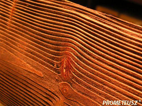

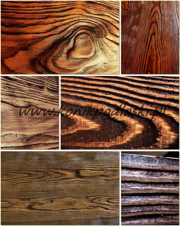

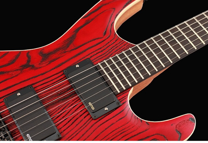

Pomyłl o piaskowaniu drewna ,tak się wykałcza np kolby myłliwskie niektóre firmy tak wykanczaję korpusy gitary elektrycznej , piaskowanie drewna zwiększa jego przyczepnołę ,postarza je i nadaje mu fajny rustykalny wyględ . Zresztę poczytaj w necie jest o tym mnogo :lol: Fajnie to wyględa zwłaszcza w gitarach , bo słoje i warstwy które je rozdzielaję maję różnę twardołę co zwiększa efekt . Mayones tak chyba robi z korpusami gitar . Za cholere nie wiem czym oni to piaskuję sodę czy ki diabeł ? Zresztę znajdż se sam :-P ;-) Tu przykłady tak spreparowanego drewna .

Andrzej, dzięki, piaskowanie to rzeczywiłcie dobry pomysł w przypadku drewna ze sklejkę słabiej tym bardziej a chiłskim wyrobem sklejko podobnym. W tym co mam sklejka jest pokryta jakby tapetę ze słojami ;)
Takie coś robiliłmy szczotkę drucianę na wiertarce, biel zostaje wybrana bo miękka a twardziel wtedy dominuje.
