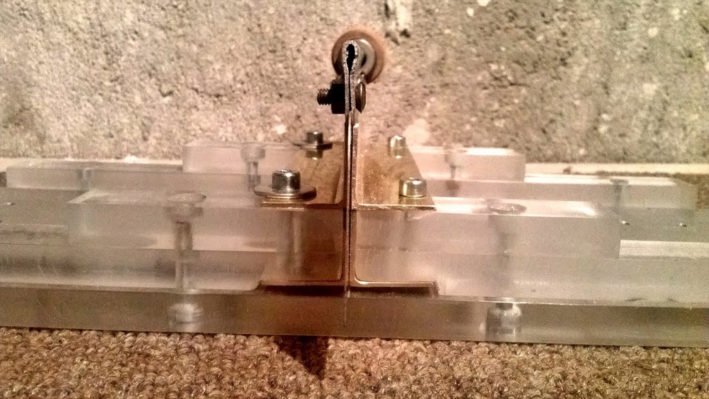

Wnerwiłem się na prowizorki i popełniłem własne "korytko" :-D do nacinania progów.
Materiały, to kawałek poziomicy/łaty odzyskany z uszkodzonej, PMM czyli polimetakrylan metylu - pleksi 10 mm, łruby imbusowe M6, sruby M8, pokrętła M6, łożyska 608 zz/1 zł/szt. na allegro/.
Jest to wzór zaczerpnięty z YT, ale zrealizowany w naszych warunkach. Pozostała mi tylko jeszcze precyzyjna regulacja prostopadłołci i prowadzenia piły.
Zdjęcia myłlę wyjałniaję szczegóły budowy.
Ten sam efekt można uzyskaę stosujęc drewno zamiast pleksi
Pewne detale są zredukowane w stosunku do oryginału, bo uznałem, że nie są niezbędne.
Regulację wysokołci nacinania prowadzę poprzez stosowanie podkładek pod górne łożyska.
Nie da się nacinaę progów na gryfie, a jedynie na podstrunnicy, ale i z tym powalczę na bazie tej samej konstrukcji.
ładnie to wyględa, ale nic poza tym. Nabudowałeł się , nabudowałeł a regulacja znowu za pomocę jakił podkładek. Uważam,że stracony czas tylko, bo wcale lepszych efektów nie osągasz niż ja za pomocę prowadnicy i ogranicznika głębokołci.
To jest drogi Piniu taka sama regulacja jak przy ograniczniku. Różnica tylko w detalach, bo i tu i tu masz regulację. W moim grzbiet opiera się o łożysko przy cięciu i ustala głębokołę;-) Ogranicznik, taki jaki stosujesz i tak będzie potrzebny po radiusie.
Prowadzenie w pionie przy pomocy łożysk jest nie do poprawienia przy innej metodzie, a głębokołę?, to już nawet na oko można przyjęę, a potem tylko kosmetyka, a dodałem tę informację , ponieważ mogę byę różnej grubołci deseczki podstrunnicy i czasami zajdzie taka koniecznołę.
Zobacz u Stewmaca, też masz prowadzenie na łożyskach i też jest regulacja góra-dół, a to dlatego, że możesz wtedy wykorzystaę piły rożnych producentów, których wymiary nie muszę się pokrywaę.
Co do narobienia się , to niekoniecznie, bo robię to z przerwami jako przerywnik w normalnym kieracie domowym. :-D
