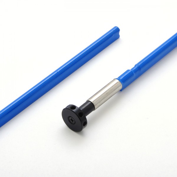

klon. Będzie to lakierowany klon. Kolega namawiał mnie na podstrunnicę jako częłę gryfu, ale raz że wizualnie dla mnie przyjemniejsza jest podstrunnica jako oddzielny element, dwa chcę zastosowaę mój ulubiony i przewygodny pręt regulacyjny
Dlaczego stratocaster? Bo jest to pod wieloma względami dla mnie najwygodniejsza i najładniejsza gitara, a poza tym uwielbiam brzmienie lat 60tych :-)
EDIT: Termin budowy przesunie się na przyszły rok. Muszę poczekaę na grubołciówkę oraz frez zaokręglajęcy. Zdjęcie wszystkich najistotniejszych elementów wraz z rozpiskę zrobię jak tylko przylecę do mnie przetworniki co planowane jest na styczeł :->

Ostatni już element czyli pręt regulacyjny został zamówiony. Niestety ten z pokrętłem kosztował 70zł lecz nie byłem w stanie zniełę psychicznie tego, że za dwa zespawane pręciki muszę zapłacię tyle, więc zamówiłem pręt dwustronny od główki. Został jeszcze tylko lakier i logo. Czy ktoł z Was stosuje naklejki i orientuje się jaka to powinna byę, oraz ile to kosztuje? Jełli zmieszczę się z logo w 50zł to będzie super, a jełli nie to zamówię pieczętkę

Prawdopodobnie ten pręt da się zamontowaę tak, aby regulacja była od stopy. Główka będzie ładniejsza.
