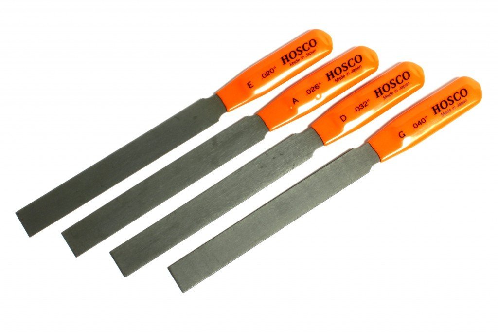

Jacek A. R. pisze: A swoję drogę z racji zajmowania się sprawami narzędzi, ich nie tylko historii ale i "filozofii narzędzi" chętnie spojrzał bym kiedyś na i wzięł (za pozwoleniem) do ręki taki pilniczek dedykowany do siodelek aby mieę porównanie do znanych mi pilniczków stosowanych w złotnictwie i podobnych profesjach.
Nooo... poprzez forum to można pokazaę tylko zdjęcia.
W przypadku pilniczków dedykowanych do skrzypiec (prożka górnego i podstawka) zestaw wyględa tak:
(załęcznik)
W odróżnieniu od (jak sądzę) pilników używanych w złotnictwie te pilniki nie maję rosnęcej rozmiarówki wyrażonej w milimetrach, tylko odpowiadajęcę od razu grubołciom strun G D A E (no ale chyba ułrednionym).
Długołę całego narzędzia 150 mm długołę ostrza 90 mm.
Cana...
( https://www.amazon.com/Hosco-Violin-TL- ... B01H74BBH2 )
Cena, powiedzmy, zachęca do poszukiwania alternatyw.

Nie wypowiadam się na temat tych pilników bowiem nie znam ich producenta. Najpewniej sa bardzo dobre. Jełli chodzi o cenę to jedna sztuka kosztuje poniżej $ 20 czyli tyle co dobry pilnik, ale znane mi iglaki Gladron Vallorbe kosztuję dził o ile się nie mylę ok. 20 - 30 PLN za jednę sztukę. Może warto popytaę w firmie ALCO do której podalem uprzednio link ?Oczywiłcie rozmiary podanych pilników specjalistycznych z USA są "dopasowane" do rozmiaru/łrednicy strun, natomiast ja sam wolę wykonaę nacięcie czy profil o potrzebnych mi wymiarach samemu gdyż narzędzie nawet w sprawniejszych niż moje dził rękach ma tendencję do wykonania nacięcia nieco większego/szerszego niż zamierzane. No i mam sporo bardzo dobrych iglaków które sobie zachowałem, więc siłę rzeczy nie mam problemów z narzędziem :)

Zakupiłem pilnik do nacinania prożka (10,49PLN) ale w sklepie wędkarskim jako ostrzałkę do ostrzenia haczyków. To samo sprzedaję sklepy lutnicze tylko 10 razy drożej jako pilnik do prożków. Jakołę naprawdę wysoka, nacios bardzo drobny, cienkie krawędzie, duża twardołę - skrawa bez zarzutu metal.
Haken Sanger Uni Cat.
